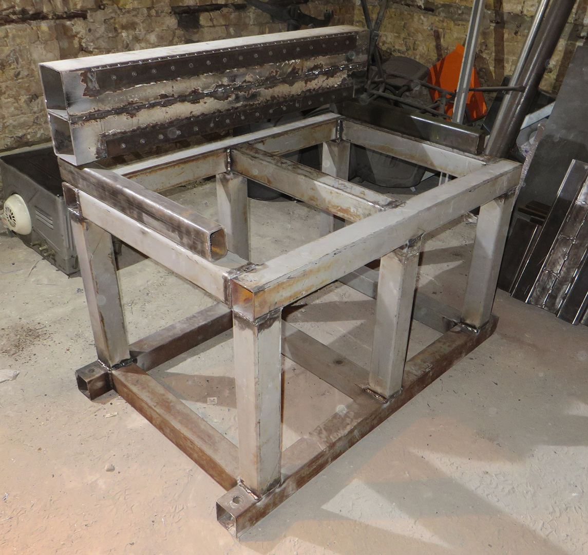

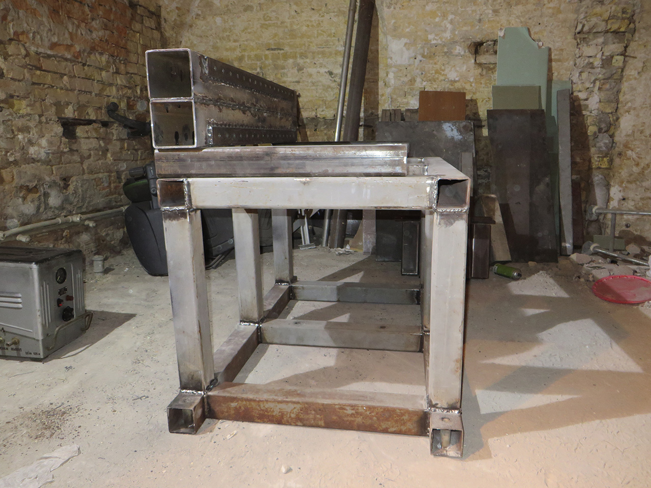

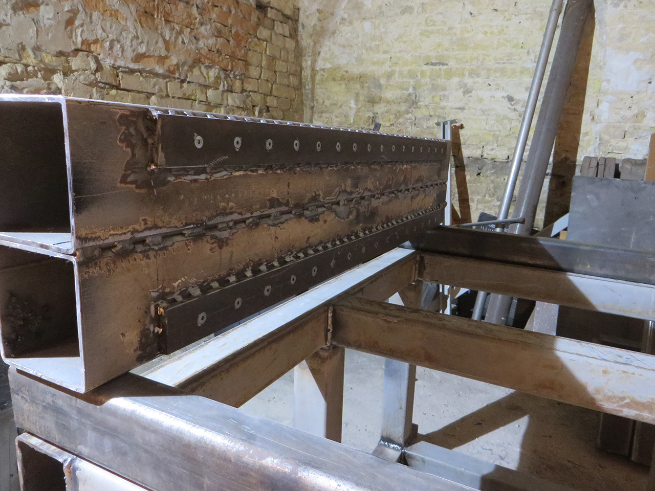

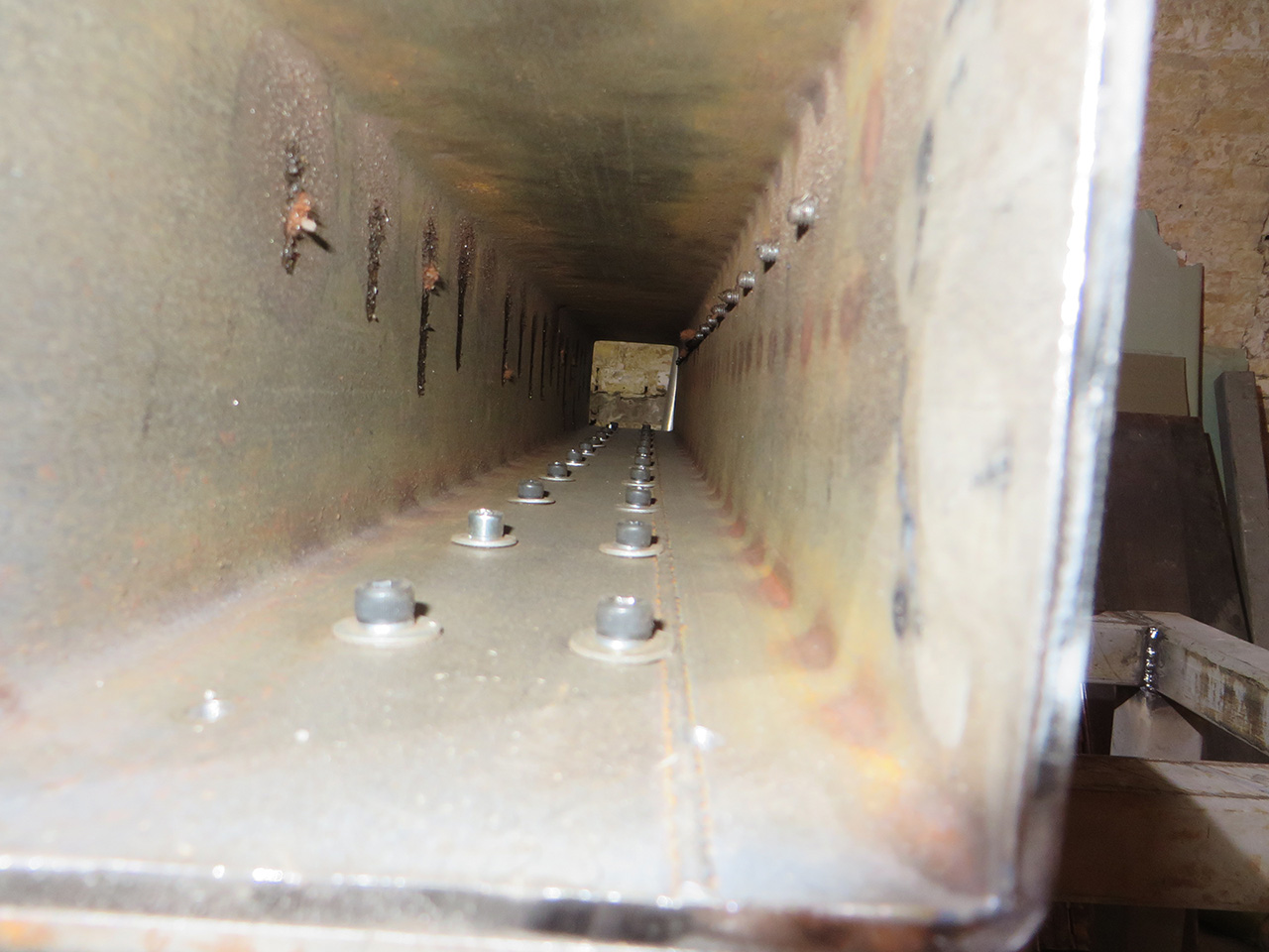

Ну вроде поварил всё что надо.
И стол обварил и портал. Стол чуть покрутило но не критично.
Портал не покрутило вообще. (ну т.е обрабатывать понятно надо - трубы не сильно ровные)
Я правда ещё поизвратничал и скрутил трубы между собой ну и полосы тоже прикрутил а уж потом варил.
Теперь меня мучают сомнения - делать раскосы на столе или нет (а если делать то какие)- изначально не планировал
но теперь стол выглядит в сравнении с порталом хлипеньким.
как правильно погнуть в симуляторе честно говоря теряюсь, может кто чего подскажет ?

а как внутри профильной трубы болты с внутренним шестигранником закручивать?
Ershoff
Сообщения: 635
Репутация: 241
Откуда: Киев. Украина
Re: И я тоже станочек небольшой запилил (700х300х100)
Сообщение Ershoff »
О ! Вот это хороший вопрос :)
Но я справился :) - Труба 120, длинна 1200 - рука влазит ну и трещотка в помощь :)
Для исполнения такого номера нужен 80 левел задротства.
Я справился и перешёл на этот уровень ;)

Ershoff писал(а):Теперь меня мучают сомнения - делать раскосы на столе или нет
однозначно - делать

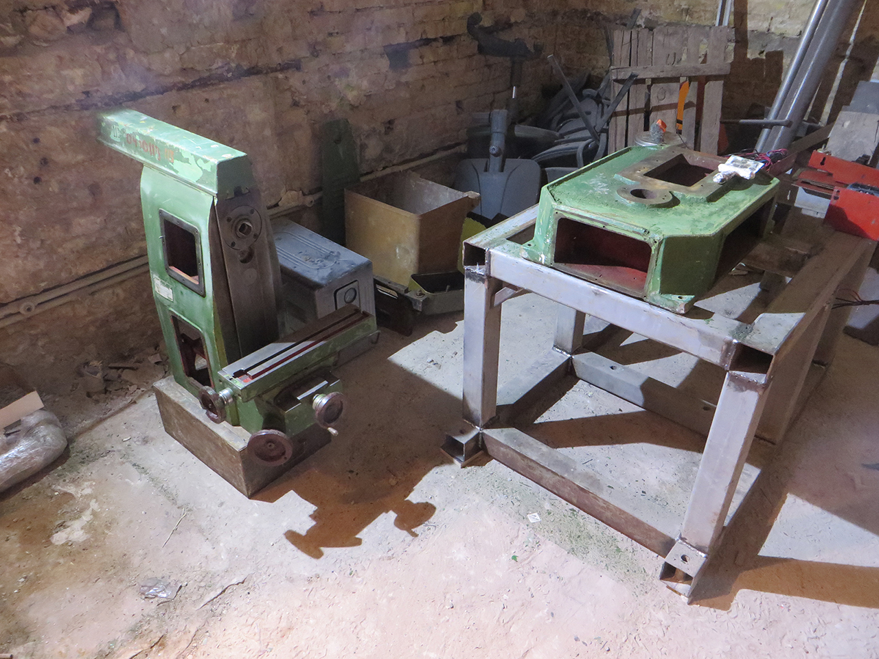

Образовался у меня в хозяйстве помощник - НГФ 110 Ш4
В целом в приличном состоянии и нормальной комплектности.(нет движка - но этого добра у меня хватает)
Отмыл, ща покрашу и он поможет с кучей моментов по доводке до ума чэпэушки.
Да и вообще весчЪ в хозяйстве полезная - давно думал, но как-то не подворачивался удачный момент, а тут - вот :)
Одна беда - нет ни одного клина :( Где купить ума не приложу...
Камрады с Украины - может подскажете чего ? Или вдруг завалялись у кого - так я бы купил или поменялся.

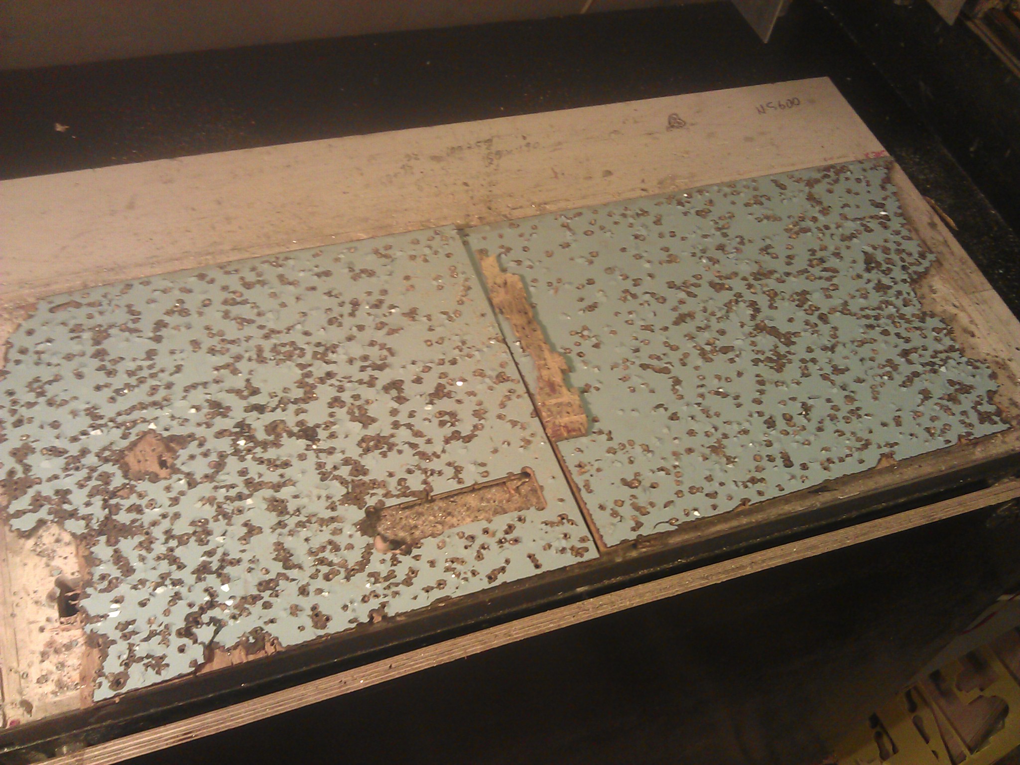

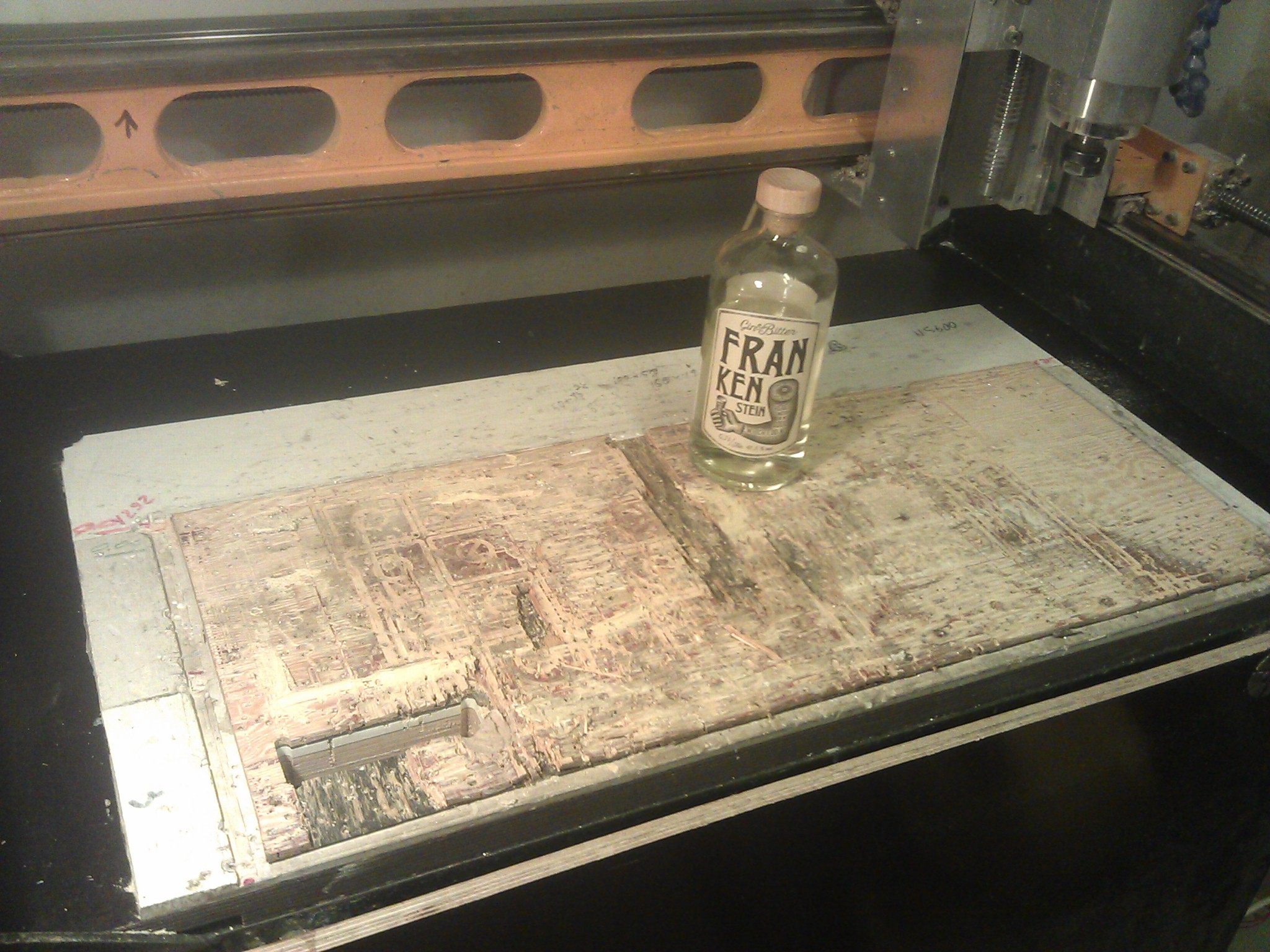

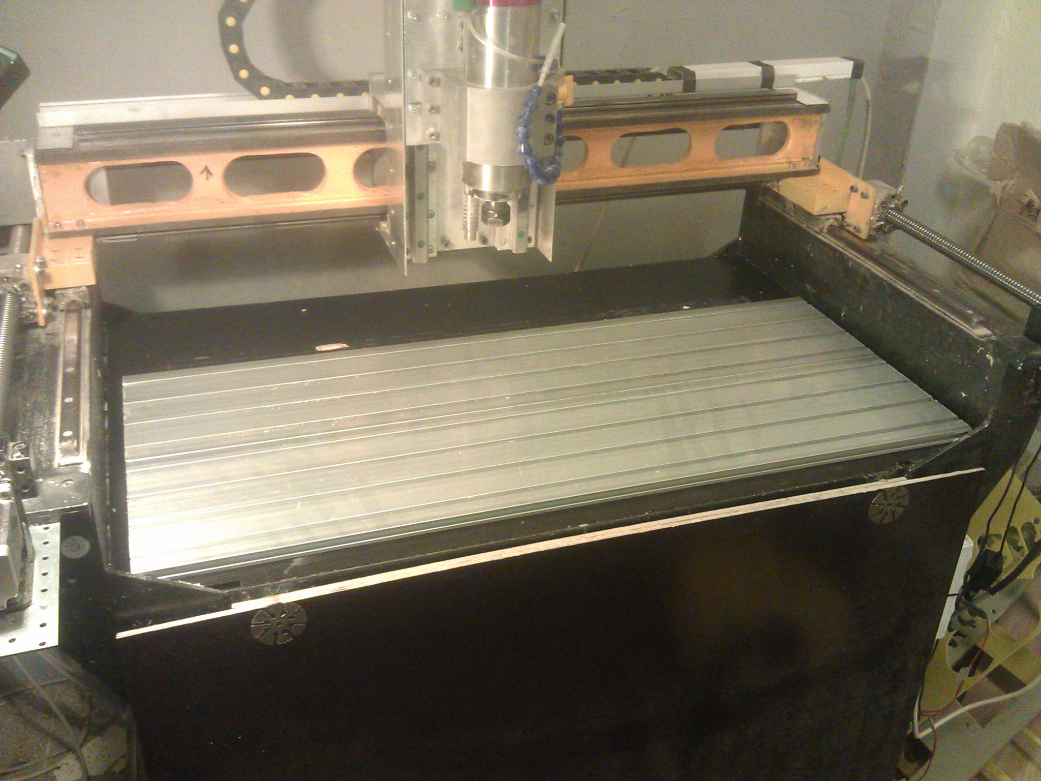

ЗначитЦЦа так - в целом работает, шпиндель уже слегка подсвистывает причём почему-то на оборотах ниже 5000,
новая станина не доделана, фрезер НГФ отреставрирован и законсервирован на неопределённое время за ненадобностью, зато есть обновочка.
"временная" жертвенная фанерка на столе за 3 года слегка попортилась и пришло время её заменить профильным люминием :)
IMAG1091.jpg (7647 просмотров) <a class='original' href='./download/file.php?id=158885&mode=view' target=_blank>Загрузить оригинал (654 КБ)</a>
IMAG1092.jpg (7647 просмотров) <a class='original' href='./download/file.php?id=158886&mode=view' target=_blank>Загрузить оригинал (633.62 КБ)</a>
Профилёк так себе(15х180 и стенка тонковата), но в данной конфигурации станка пойдёт.

Ershoff писал(а):Профилёк так себе(15х180 и стенка тонковата), но в данной конфигурации станка пойдёт.
А где профиль брали? Я в Киеве такой не нашел, а заказывать у китайцев или из росиянцев как-то дорого выходит.
Ershoff
Сообщения: 635
Репутация: 241
Сообщение Ershoff »
calabr писал(а):[
Брал тут.
https://cnc.prom.ua/g6346301-alyuminievyj-profil-15180
Как бы тоже не сильно дёшево, но ИМХО того стоит - с ним реально удобнее.
