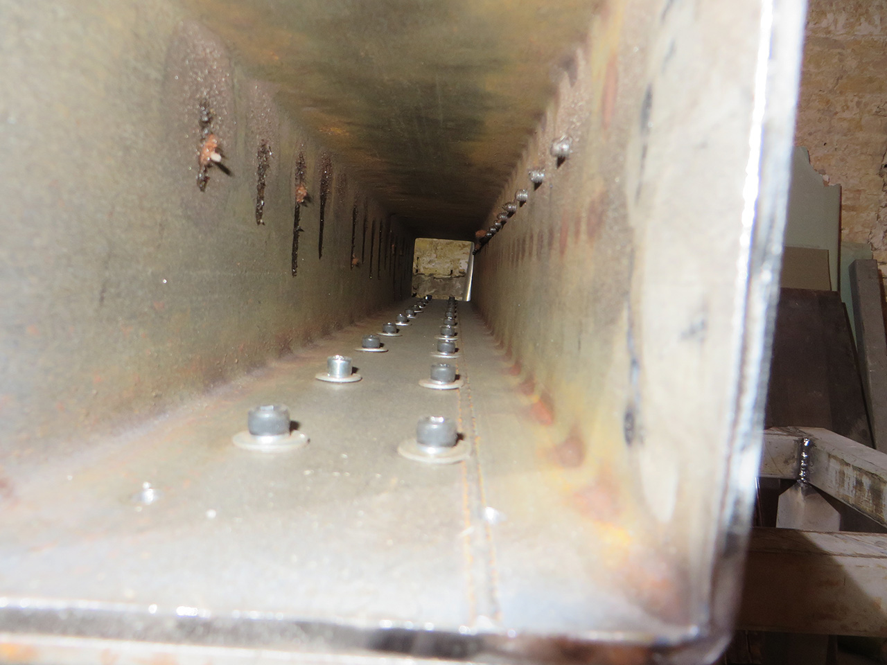

Ну вроде поварил всё что надо.
И стол обварил и портал. Стол чуть покрутило но не критично.
Портал не покрутило вообще. (ну т.е обрабатывать понятно надо - трубы не сильно ровные)
Я правда ещё поизвратничал и скрутил трубы между собой ну и полосы тоже прикрутил а уж потом варил.
Теперь меня мучают сомнения - делать раскосы на столе или нет (а если делать то какие)- изначально не планировал
но теперь стол выглядит в сравнении с порталом хлипеньким.
как правильно погнуть в симуляторе честно говоря теряюсь, может кто чего подскажет ?

а как внутри профильной трубы болты с внутренним шестигранником закручивать?
Ershoff
Сообщения: 635
Репутация: 241
Откуда: Киев. Украина
Re: И я тоже станочек небольшой запилил (700х300х100)
Сообщение Ershoff »
О ! Вот это хороший вопрос :)
Но я справился :) - Труба 120, длинна 1200 - рука влазит ну и трещотка в помощь :)
Для исполнения такого номера нужен 80 левел задротства.
Я справился и перешёл на этот уровень ;)
