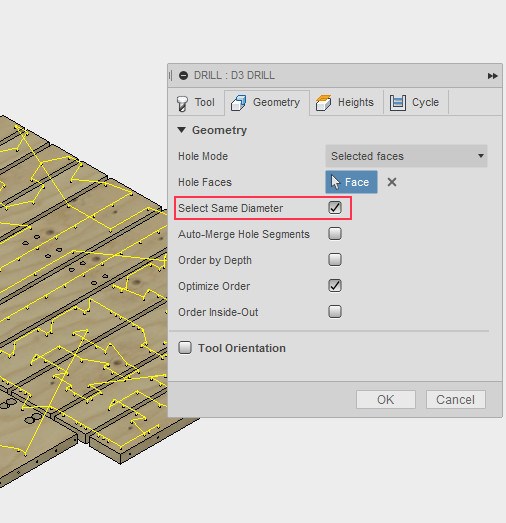

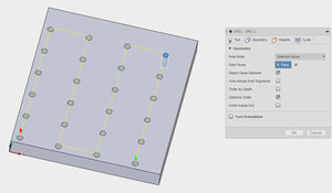

Taganrog писал(а):Кто нибудь пробовал встроенный CAM ?
Попробовал сделать УП со сверлением отверстий. так отхватил печали по самую макушку.
Денёк назад сверлил кучу отверстий + раскрой. Модели и УП готовил в Fusion360. Использовал слегка подправленный постпроцессор для LinuxCNC (убрал там T коды смены инструмента).
Тыкаешь в одно отверстие (Face) и снизу ставишь галку возле "выбрать такого же диаметра" и готово.

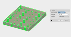

Я ж писал, что этот фокус не проходит. Толи совсем не дружит с солидом, толи хз. постом ранее выложил файлик. попробуй пожалуйста на нем .

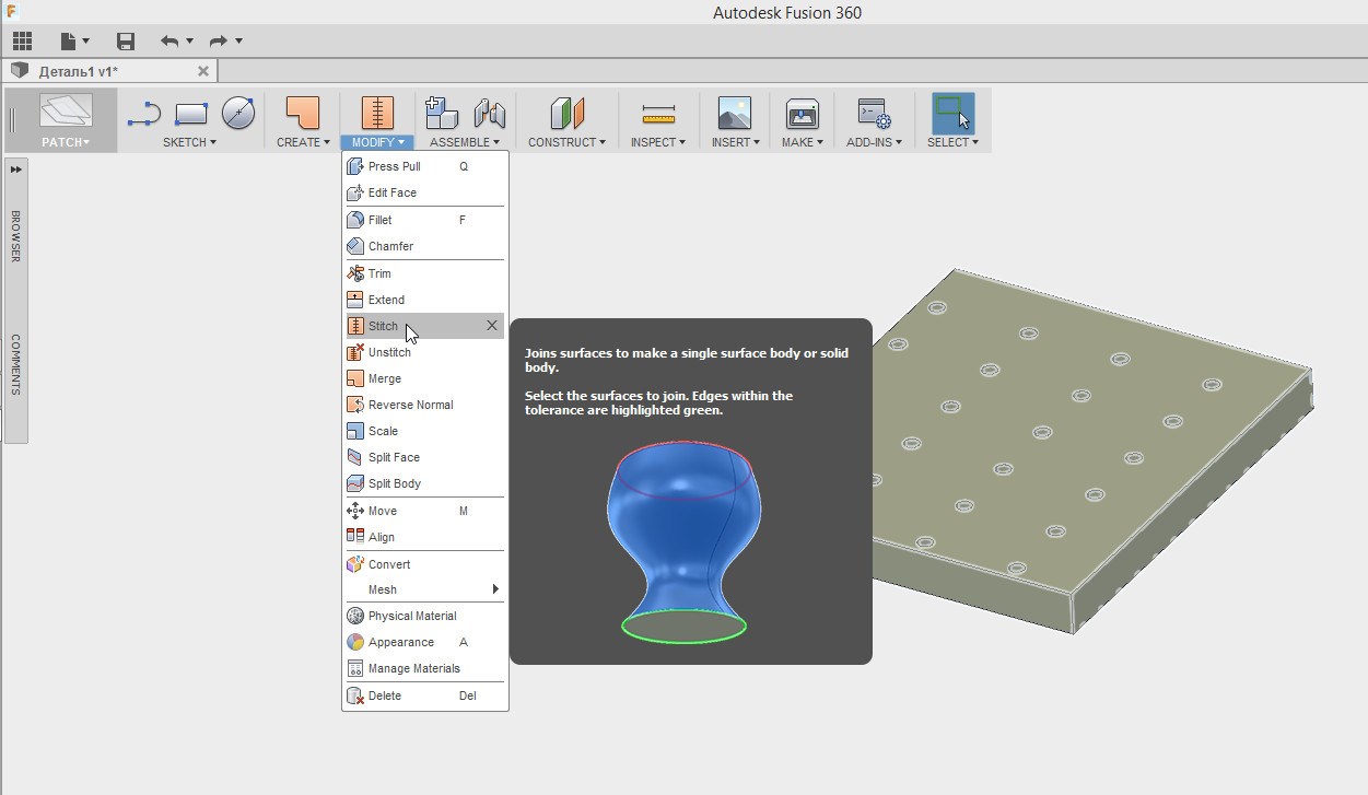

Taganrog писал(а):Я ж писал, что этот фокус не проходит. Толи совсем не дружит с солидом, толи хз. постом ранее выложил файлик. попробуй пожалуйста на нем .

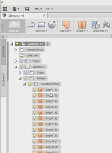

Так ты половинку отверстия выбираешь :hehehe: Так не пойдёт. После импорта этой модели, получается кучка поверхностей. Их надо сшить в единое тело. И только потом переходить в CAM.

Отоно как ! Спасибо. Значит его таки можно с солидом подружить. Круто. Мне его CAM больше понравился, нежели спруткам.Проще для новичка да и понятней выбирается геометрия.И в фьюжинкаме выбирая карманы строго следит за за величиной перехлеста не давая фрезе вгрызаться полным диаметром. На моем хлипком станочке это ох как удобно. меньше вибрация значительно. По крайней мере пока :)
ПС. Остается вопрос.можно ли как то редактировать выбранные отверстия,точнее их количество. Допустим убрать парочку выборочно из "автовыделения".

Taganrog писал(а):ПС. Остается вопрос.можно ли как то редактировать выбранные отверстия,точнее их количество. Допустим убрать парочку выборочно из "автовыделения".
После автовыбора уже ничего не исключить. Придется только по одному мышкой выбирать нужные.

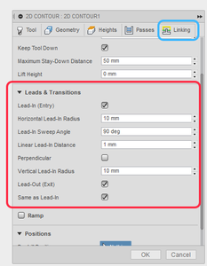

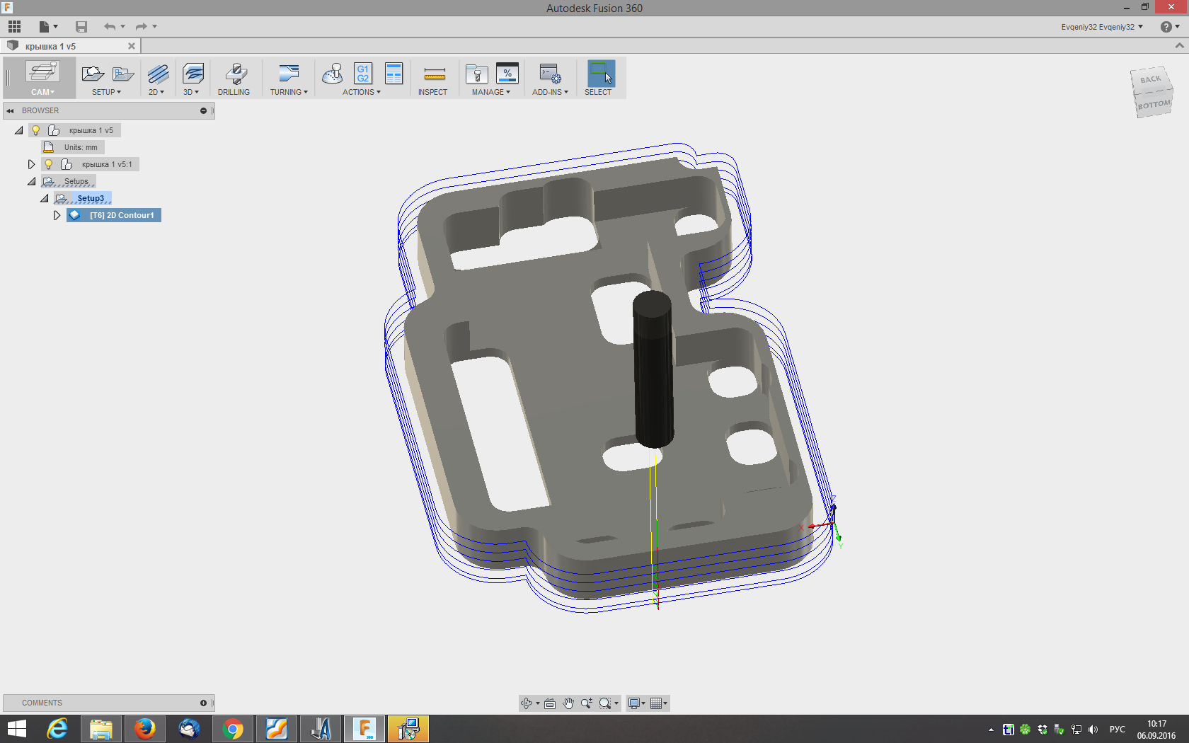

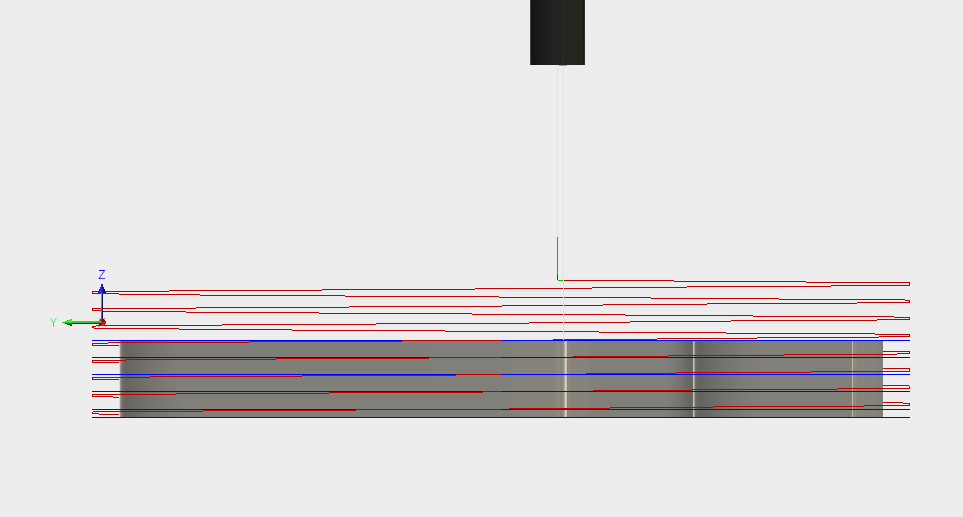

ПС. Еще вопрос: не могу найти вкладку с типом врезания при контурной обработке. Она есть вообще ?
Устанавливаю при контурной обработке шаг по Z 1мм . а вот врезается только вертикально. Хотелось бы либо зигзаг либо по контуру спирально.

2016-09-06_144230.png (6114 просмотров) <a class='original' href='./download/file.php?id=89411&mode=view' target=_blank>Загрузить оригинал (16.54 КБ)</a>
Taganrog писал(а):Еще вопрос: не могу найти вкладку с типом врезания при контурной обработке. Она есть вообще ?
Канеш, есть. Насчет зигзага в наружном 2Д котуре не знаю, но врезание по радиусу есть. Кстати, и в твоем проекте на скрине оно есть, только установлен очень малый радиус и расстояние.
Зигзаг я видел в каких-то других операциях.

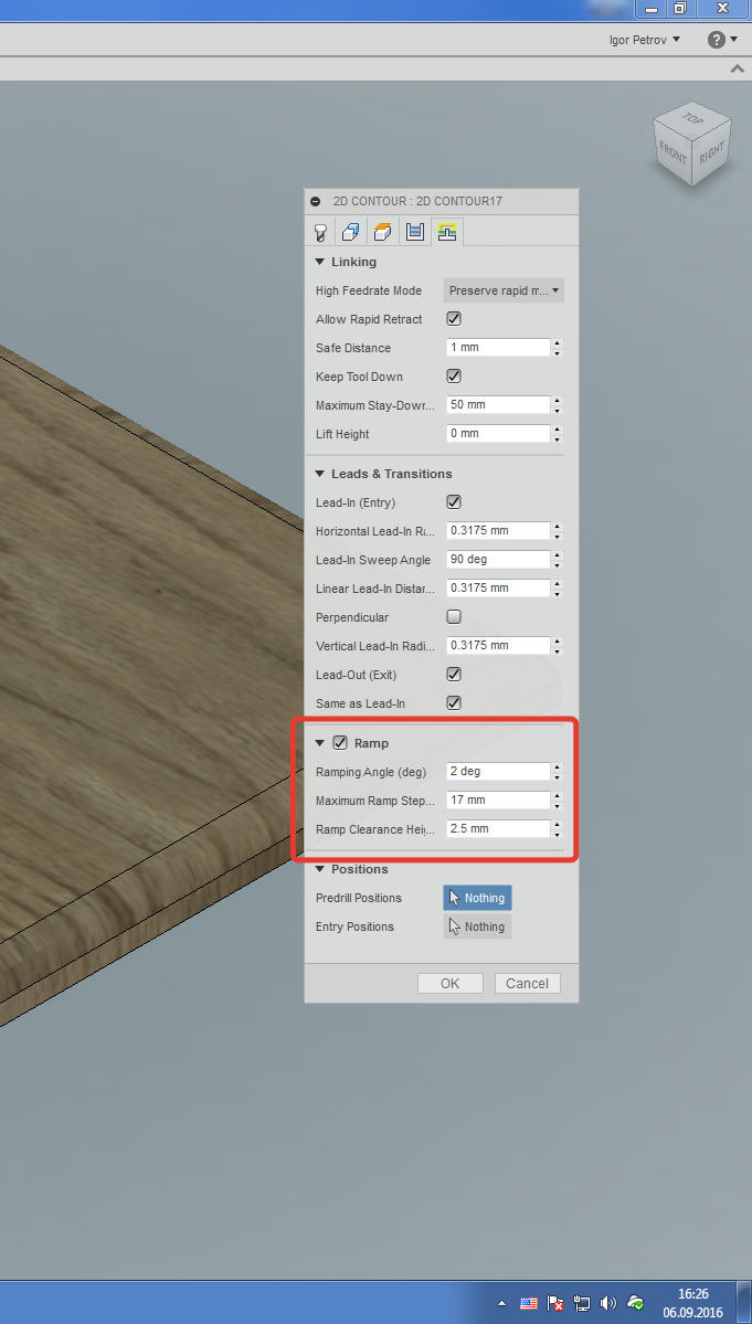

Нее это ты говоришь про горизонтальное врезание с радиусом. Это я нашел. Это совсем не то. Он тогда опускает фрезу вертикально а потом уж,как правильный :) делает врезание. Хреного, что и этого нет. как тогда выкручиваешься при раскрое например алюмяхи ? Это не дерево ,фрезу вертикально не опустишь.Похоже становиться что ,кроме планировщика траекторий, из самых полезных функций ничего и нет. Тот же арткам с его скудными настройками это все умеет. Возникает ощущение что модуль CAM начал писаться совсем не давно :) .

Taganrog писал(а):Нее это ты говоришь про горизонтальное врезание с радиусом. Это я нашел. Это совсем не то. Он тогда опускает фрезу вертикально а потом уж,как правильный :) делает врезание. Хреного, что и этого нет. как тогда выкручиваешься при раскрое например алюмяхи ? Это не дерево ,фрезу вертикально не опустишь.Похоже становиться что ,кроме планировщика траекторий, из самых полезных функций ничего и нет. Тот же арткам с его скудными настройками это все умеет. Возникает ощущение что модуль CAM начал писаться совсем не давно :) .
Ты рамповое врезание имеешь ввиду? Оно есть. На последней вкладке.
Градусы от горизонта считаются. При дефолтовом значении обрезка по спирали получается :)
2016-09-06_16-26-47.png (6090 просмотров) <a class='original' href='./download/file.php?id=89419&mode=view' target=_blank>Загрузить оригинал (288.39 КБ)</a>

Есть такое. нашел. Итого очередной минус превращается в плюс. Все просто и удобно. А виной всему мое невежество в этом продукте :)

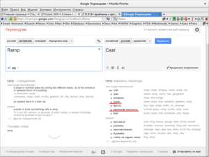

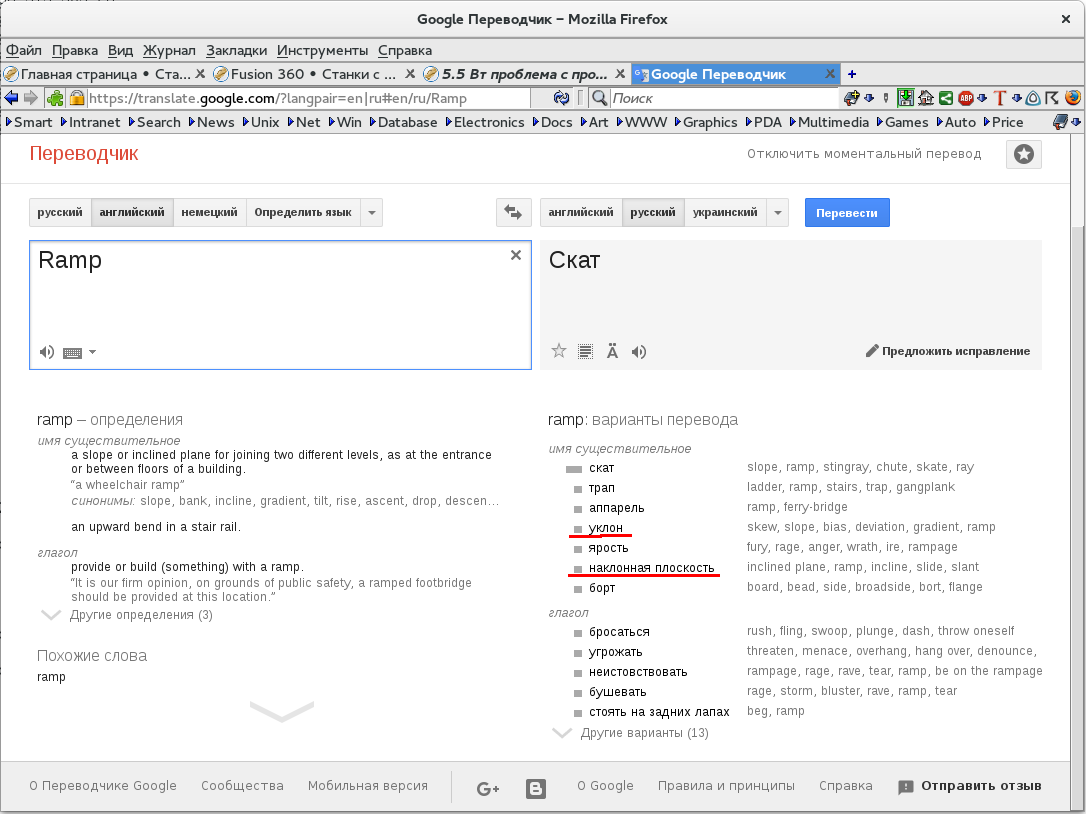

Не поделитесь инструкцией к CAM модулю в пдф например на русском ? А то фразы типо : "Ramp Feedrate Feed used when doing helical ramps into stock." Гугл с яндексом переводят как "Рампа Подачи Корма, используемые при выполнении спиральной рампы на складе." Что ясности не добавляет :) Понятие о врезании они не имеют походу. Теперь буду знать как это на буржуйском звучит.
Re: Fusion 360
Заучивайте оригинальные термины - жизнь будет гораздо проще. Это касается не только CNC, а вообще любой деятельности.
Ramp - это и есть наклонное врезание.

Taganrog писал(а):Гугл с яндексом переводят ка
UAVpilot писал(а):Заучивайте оригинальные термины - жизнь будет гораздо проще.
так изначально все равно правильно перевести надобно :)
(ну - чтоб потом заучить))
Наверное что-то вроде
Cкорость подачи врезания используется при выполнении спирального врезания в заготовку
Re: Fusion 360
nkp писал(а):так изначально все равно правильно перевести надобно :)
Пробуйте переводить не фразы, а по одному незнакомому слову, ну и включайте соображалку...

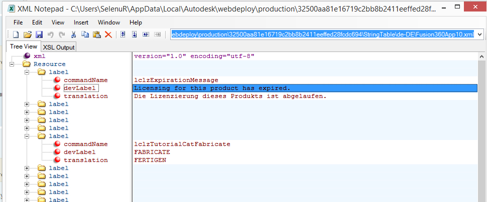

Интересно а есть ли возможность в ручную перевести названия пунктов меню ? чтоб глазу приятней было ? Может где файлик валяется.всеж при установки был выбор локализации.
igorvpetrov
Сообщения: 311
Репутация: 64
Настоящее имя: Игорь
Re: Fusion 360
Сообщение igorvpetrov »
Taganrog писал(а):Интересно а есть ли возможность в ручную перевести названия пунктов меню ? чтоб глазу приятней было ? Может где файлик валяется.всеж при установки был выбор локализации.
Оно ж само раз в две недели обновляется. Ну нашел ты файл, перевёл, а потом заново все?
Я на auto desk глянул - за локализацию всего 3 голоса. Так что учи английский :hehehe:
Re: Fusion 360
Я переводил пару пунктов в образовательных целях. Продукт многомодульный и есть куча мест, где лежат языковые файлы. Самое простое - начать отсюда:
C:\Пользователи\<ЮЗЕР>\AppData\Local\Autodesk\webdeploy\production\<БЛАБЛАБЛА>\StringTable
Там XML'ки, правятся даже простым блокнотом. Есть еще в разных местах файлы *.qm, редактируются в Qt Linguist.
По хорошему, в той папке выше желательно завести отдельную, а ля ru-RU. Или скопировать одну из имеющихся, и переименовать. Затем во всех XML'ках строки вида:
	<label commandName="ChamferFeatureName" devLabel="Chamfer" translation="倒角" />
заменить на английские
	<label commandName="ChamferFeatureName" devLabel="Chamfer" translation="Chamfer" />
и только потом переводить на русский
	<label commandName="ChamferFeatureName" devLabel="Chamfer" translation="Фаска" />
Ну и в настройках программы выбрать русский язык. Все, что не переведено, будет на английском. После обновлений, может все слететь, и копию этой папки ru-RU, желательно, иметь в другом месте. Откуда ее можно скопировать снова после обновления. Вощем, есть доля геморроя :wtf:

Также можно воспользоваться программой для работы с xml https://www.microsoft.com/en-us/downloa ... px?id=7973 очень простая и удобная
