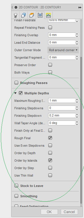

ПС. Еще вопрос: не могу найти вкладку с типом врезания при контурной обработке. Она есть вообще ?
Устанавливаю при контурной обработке шаг по Z 1мм . а вот врезается только вертикально. Хотелось бы либо зигзаг либо по контуру спирально.

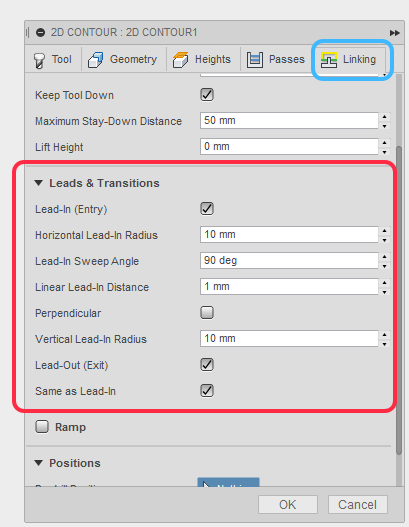

Taganrog писал(а):Еще вопрос: не могу найти вкладку с типом врезания при контурной обработке. Она есть вообще ?
Канеш, есть. Насчет зигзага в наружном 2Д котуре не знаю, но врезание по радиусу есть. Кстати, и в твоем проекте на скрине оно есть, только установлен очень малый радиус и расстояние.
Зигзаг я видел в каких-то других операциях.

Нее это ты говоришь про горизонтальное врезание с радиусом. Это я нашел. Это совсем не то. Он тогда опускает фрезу вертикально а потом уж,как правильный :) делает врезание. Хреного, что и этого нет. как тогда выкручиваешься при раскрое например алюмяхи ? Это не дерево ,фрезу вертикально не опустишь.Похоже становиться что ,кроме планировщика траекторий, из самых полезных функций ничего и нет. Тот же арткам с его скудными настройками это все умеет. Возникает ощущение что модуль CAM начал писаться совсем не давно :) .

Taganrog писал(а):Нее это ты говоришь про горизонтальное врезание с радиусом. Это я нашел. Это совсем не то. Он тогда опускает фрезу вертикально а потом уж,как правильный :) делает врезание. Хреного, что и этого нет. как тогда выкручиваешься при раскрое например алюмяхи ? Это не дерево ,фрезу вертикально не опустишь.Похоже становиться что ,кроме планировщика траекторий, из самых полезных функций ничего и нет. Тот же арткам с его скудными настройками это все умеет. Возникает ощущение что модуль CAM начал писаться совсем не давно :) .
Ты рамповое врезание имеешь ввиду? Оно есть. На последней вкладке.
Градусы от горизонта считаются. При дефолтовом значении обрезка по спирали получается :)

Есть такое. нашел. Итого очередной минус превращается в плюс. Все просто и удобно. А виной всему мое невежество в этом продукте :)
