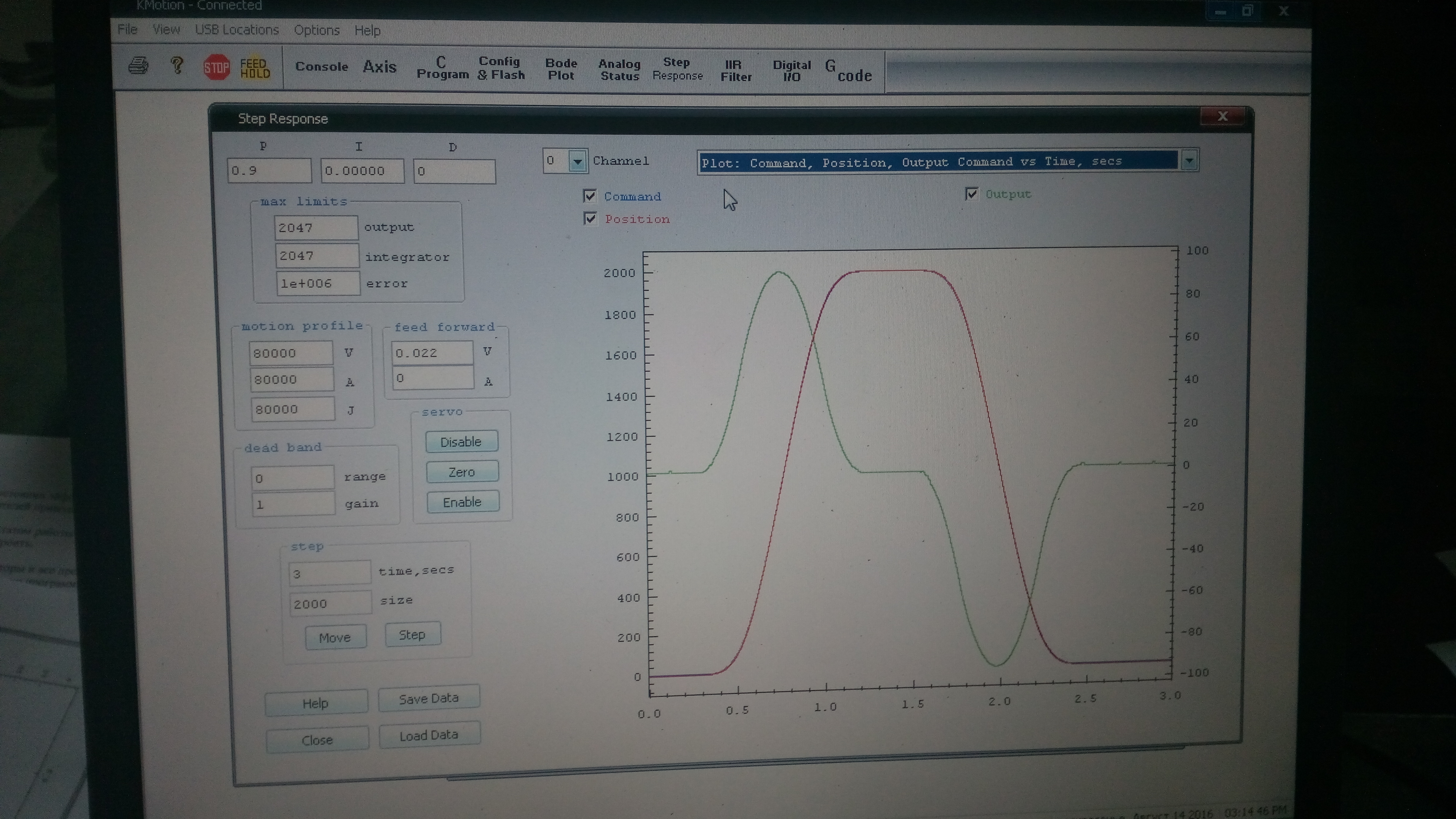

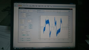

Спасибо за помощь. Нашел на усилителях несколько регуляторов и опытным путем уменьшил обороты в простое, но полностью устранить не совсем вышло, но, на сколько я понял, Кфлоп с помощью сигналов с енкодеров поддерживает стабильное положение вала двигателя?
Получилось подключить моторы и даже попробовать подобрать ПИД. Моторы и дроселя пищать должны?
PID (1).jpg (3699 просмотров) <a class='original' href='./download/file.php?id=86910&mode=view' target=_blank>Загрузить оригинал (3.42 МБ)</a>
PID (2).jpg (3699 просмотров) <a class='original' href='./download/file.php?id=86911&mode=view' target=_blank>Загрузить оригинал (3.77 МБ)</a>
Интегральная составляющая должна быть обязательно или нет. У меня она приводит к автоколебаниям. Дифиренциальная не влияет никак.
При настройке на какой задающий сигнал лучше ориентироваться на move или step? Если я правильно понял, то при step не должно быть больше одного колебания,а остальное смотреть при move? При включении графика, которые показывает ошибку позиционирования, значение можно переводить в перемещение или это не абсолютный показатель?
donvictorio
Сообщения: 2458
Репутация: 683
Настоящее имя: Виктор
Re: Ввод в эксплуатацию ЧПУ системы на основе контроллера Kf
Сообщение donvictorio »
писк это норма, шим же.
у меня без интегральной не получалось вообще как-то настроить привод, есть ещё момент важный - тестировать это всё надо не на голом моторе, а на станке. так как инерционность нагрузки сильно меняет картину. I составляющую можно на порядок уменьшить.
Step делает одно движение "туда-обратно", move - непрерывно в пределах колва в окошке size (могу ошибаться, давно там не шаманил)
но в любом случае потыркай, там всё сразу понятно будет интуитивно.
Duhas
Сообщения: 1961
Репутация: 285
Откуда: Красноярск
Сообщение Duhas »
без интегральной не будет точности, т.е. у тебя оси не будут выходить точно в задание, а будут приближаться к нему с той или другой стороны.
Step дает ступенчатое задание. т.е. заданеие меняется резко, от 0 до того тчо поставишь, Move - дает задание используя ускорения, на сколько я понимаю для быстрых перемещений берутся ускорения
ukr-sasha
Сообщения: 3401
Репутация: 2181
Откуда: Киев, Украина
Сообщение ukr-sasha »
robinnn писал(а):Получилось подключить моторы и даже попробовать подобрать ПИД.
Максимальная ошибка 4 импульса - весьма неплохо.

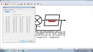

Но с концевиками не получается. Подключил вроде правильно. При срабатывании концевика на нем загорается диод и на плате konect загорается диод.
Строчку
InitAux();
AddKonnect(0,&VirtualBits,VirtualBitsEx);
вставил в файл инициализации. Т.е. сделал как учили.
При нициализации осей во вкладке
Биты 1.jpg (3674 просмотра) <a class='original' href='./download/file.php?id=86916&mode=view' target=_blank>Загрузить оригинал (186.85 КБ)</a>
загораются все галки. и кфлоп воспринимает что все входы сработали и входит в ошибку(оси желтые). Если поставить галку Watch Limit - Stop when low то оси запускаются а при срабатывании концевика ничего не происходит.
Пробовал запускать строчку инициализации коннекта в отдельном файле и потоке - результат тот же.
Я так понимаю что при срабатывании входа на коннекте должна появляться галка на соответствующем пине.
Что не так делаю. Вчера весь день промучился. :roll:
