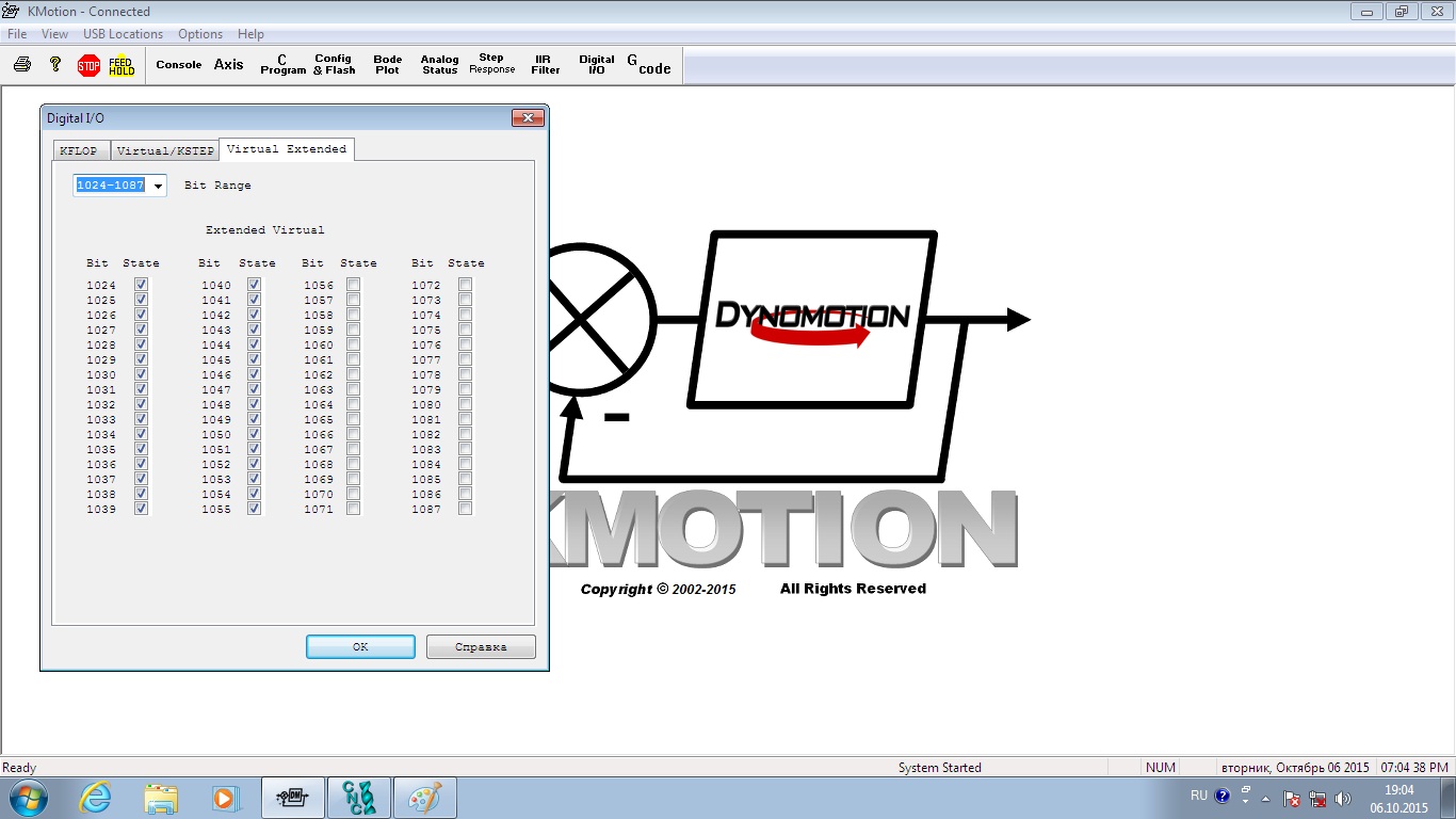

Но с концевиками не получается. Подключил вроде правильно. При срабатывании концевика на нем загорается диод и на плате konect загорается диод.
Строчку
InitAux();
AddKonnect(0,&VirtualBits,VirtualBitsEx);
вставил в файл инициализации. Т.е. сделал как учили.
При нициализации осей во вкладке
Биты 1.jpg (3924 просмотра) <a class='original' href='./download/file.php?id=86916&sid=88e52d35a7871f6eea78b5ae8d6e06df&mode=view' target=_blank>Загрузить оригинал (186.85 КБ)</a>
загораются все галки. и кфлоп воспринимает что все входы сработали и входит в ошибку(оси желтые). Если поставить галку Watch Limit - Stop when low то оси запускаются а при срабатывании концевика ничего не происходит.
Пробовал запускать строчку инициализации коннекта в отдельном файле и потоке - результат тот же.
Я так понимаю что при срабатывании входа на коннекте должна появляться галка на соответствующем пине.
Что не так делаю. Вчера весь день промучился. :roll:
