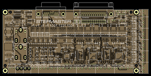

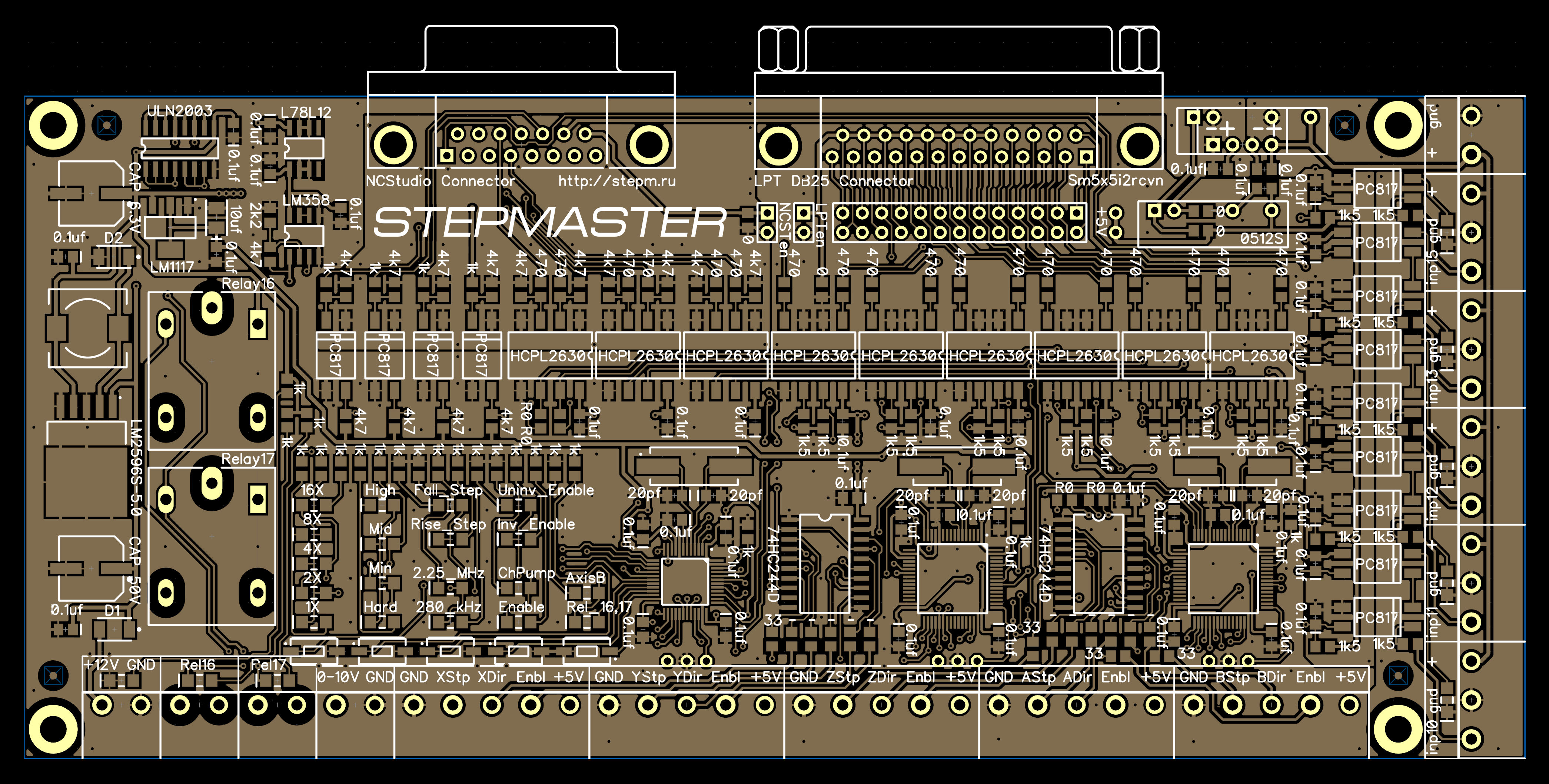

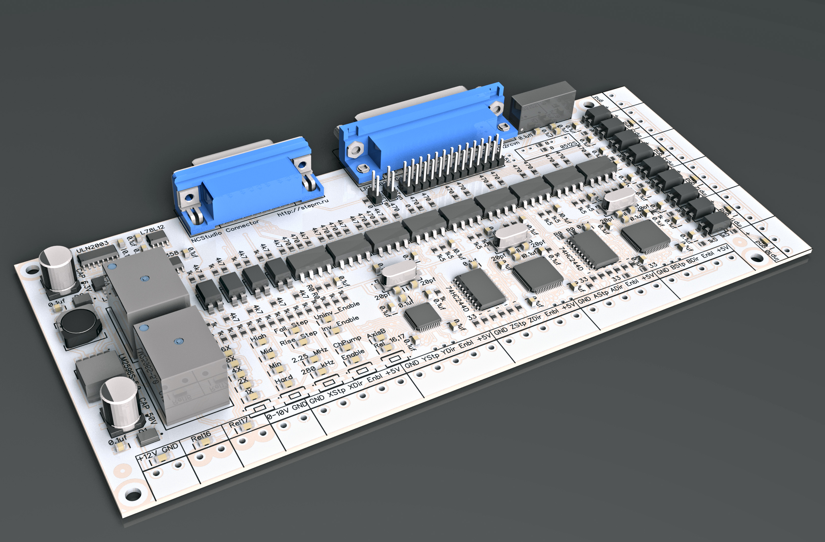

Готовлюсь отправить печатную плату в производство.
Получается вот такая штука:
2015-09-22 17-24-24 Скриншот экрана.png (4978 просмотров) <a class='original' href='./download/file.php?id=58568&mode=view' target=_blank>Загрузить оригинал (921.23 КБ)</a>
noname (copy).jpg (4978 просмотров) <a class='original' href='./download/file.php?id=58569&mode=view' target=_blank>Загрузить оригинал (1.19 МБ)</a>
Внизу слева будут 5 кнопочек для настройки и 19 светодиодов, отображающих текущие параметры настройки.
Побольше предыдущей получилась в 1,5 раза - 196 х 86 мм, против (140 x 80 мм), и схема посложнее (943 вывода против 565 у предыдущей), корпусов 253 (было 96), 215 сетей (было 121), и длина трасс была 5 м, стала 11 м.

Привет, как обычно, нет слов, я только светодиоды пока заметил, выглядит круто, что нового?

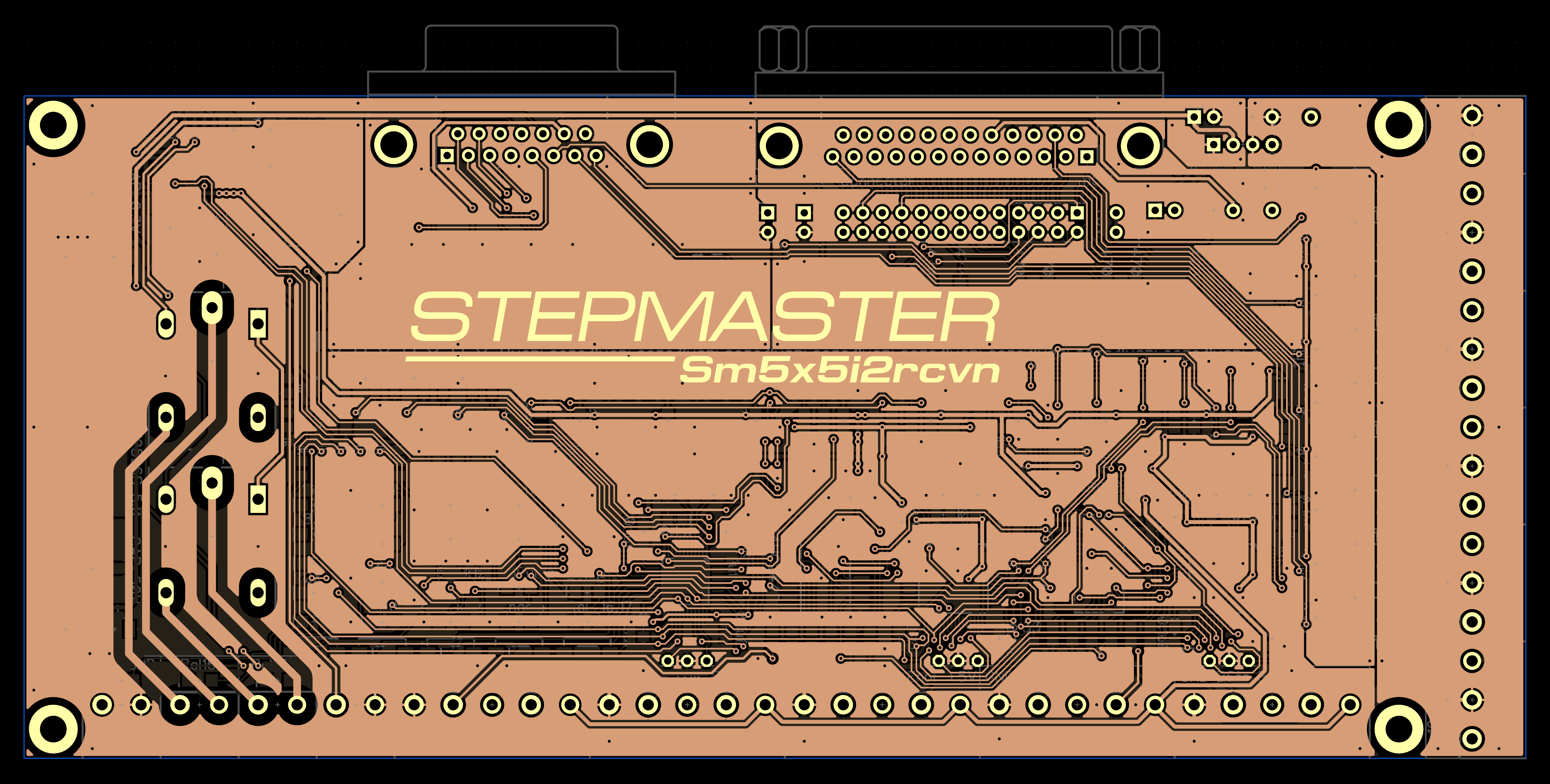

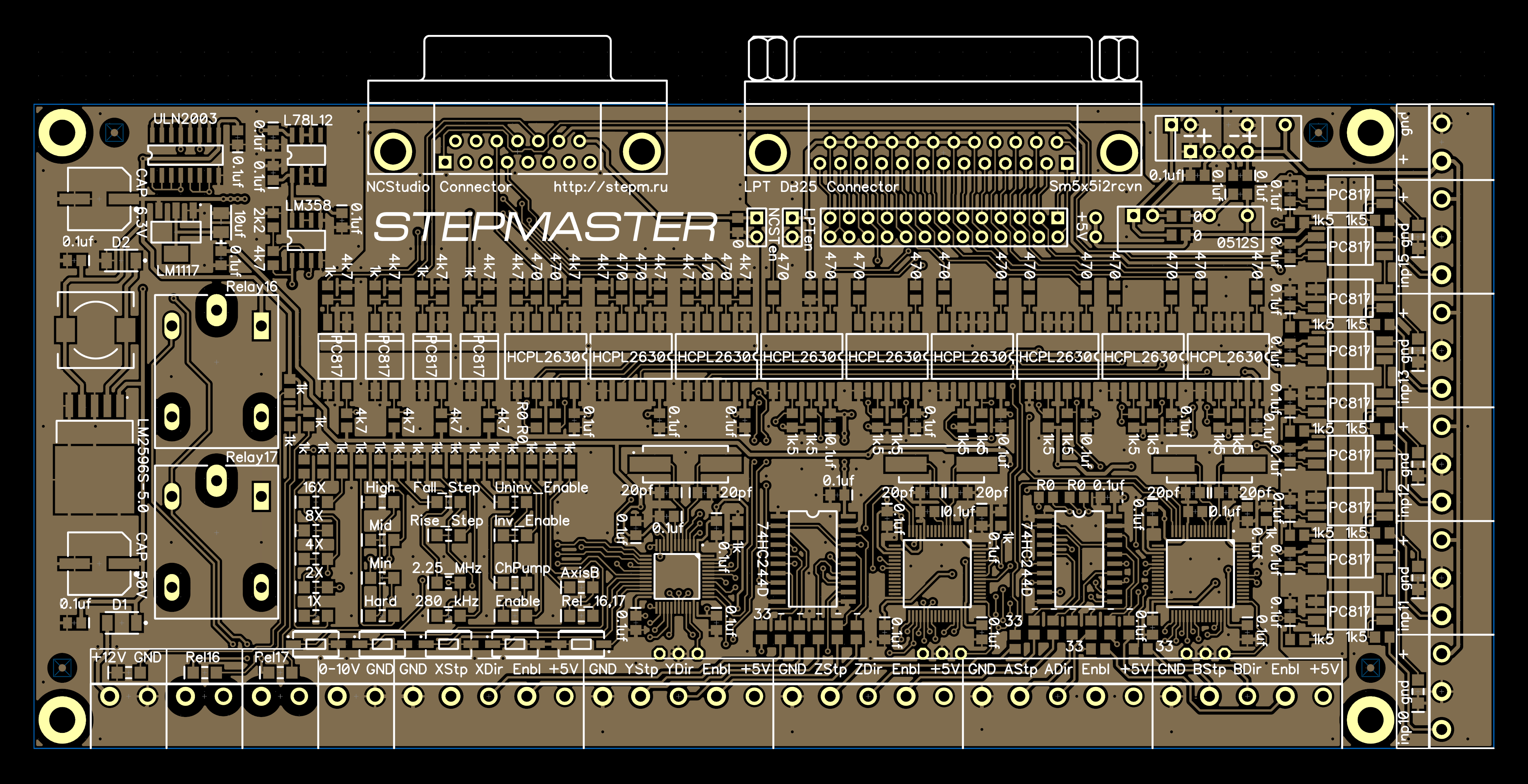

Раз уж так понравилась - вот держи еще нижнюю сторону:
плата 2 снизу.png (4914 просмотров) <a class='original' href='./download/file.php?id=58574&mode=view' target=_blank>Загрузить оригинал (819.43 КБ)</a>
плата 2 сверху.png (4913 просмотров) <a class='original' href='./download/file.php?id=58575&mode=view' target=_blank>Загрузить оригинал (920.22 КБ)</a>
