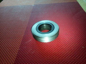

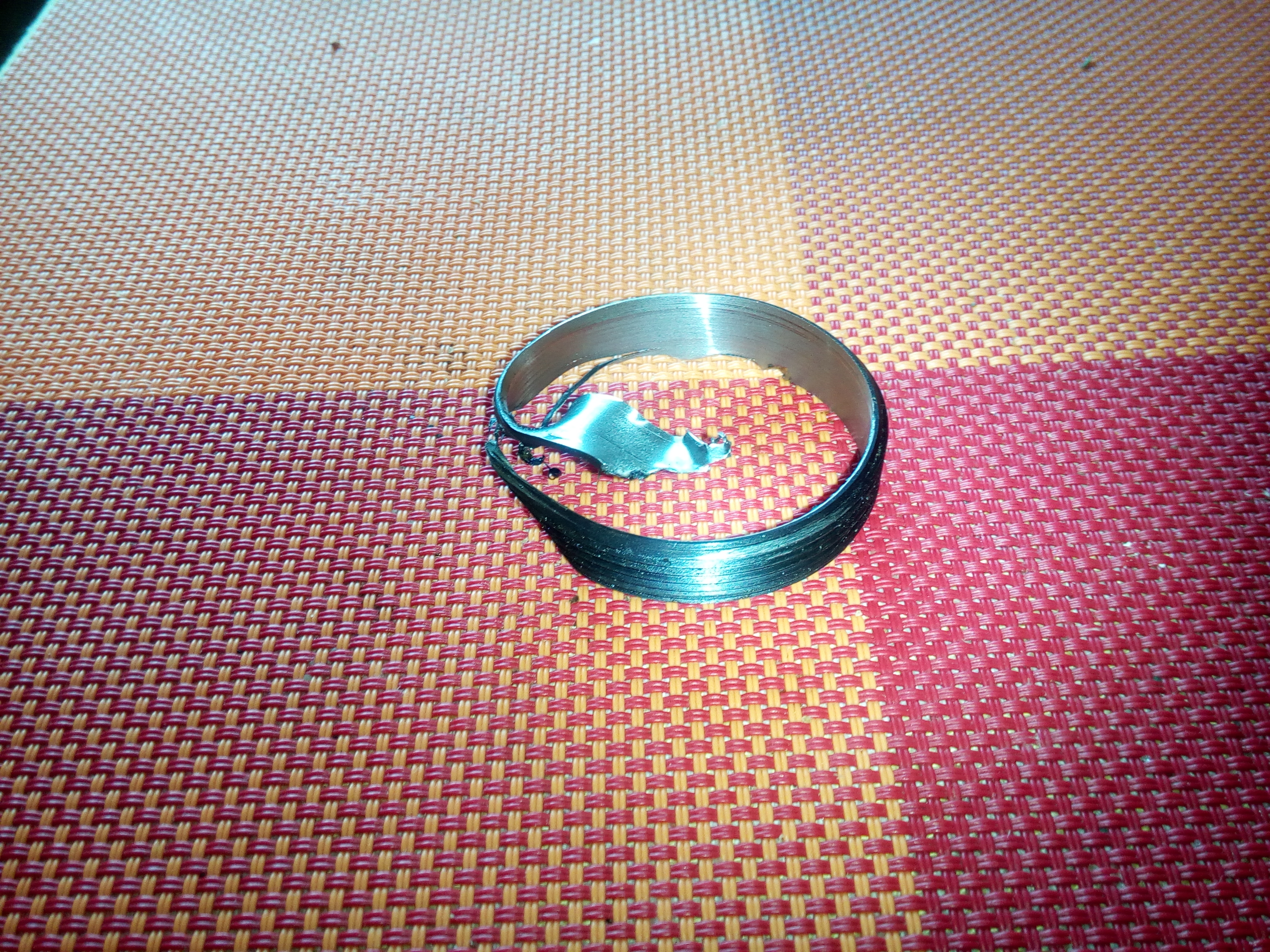

При разборке шпинделя 2.2 GDZ необратимо была разрушена поджимающая резьбовая шайба.
Та, которая с левой резьбой и фиксирует внешнюю обойму подшипников.
Шайба не выворачивалась ни под каким видом, и пришлось её выгрызать на токарном станке.
Истончив стенки до 1 мм и загнув внутрь, на том же токарном её удалось провернуть и изъять.
IMG_20180521_142335[1].jpg (3585 просмотров) <a class='original' href='./download/file.php?id=139440&mode=view' target=_blank>Загрузить оригинал (5.87 МБ)</a>

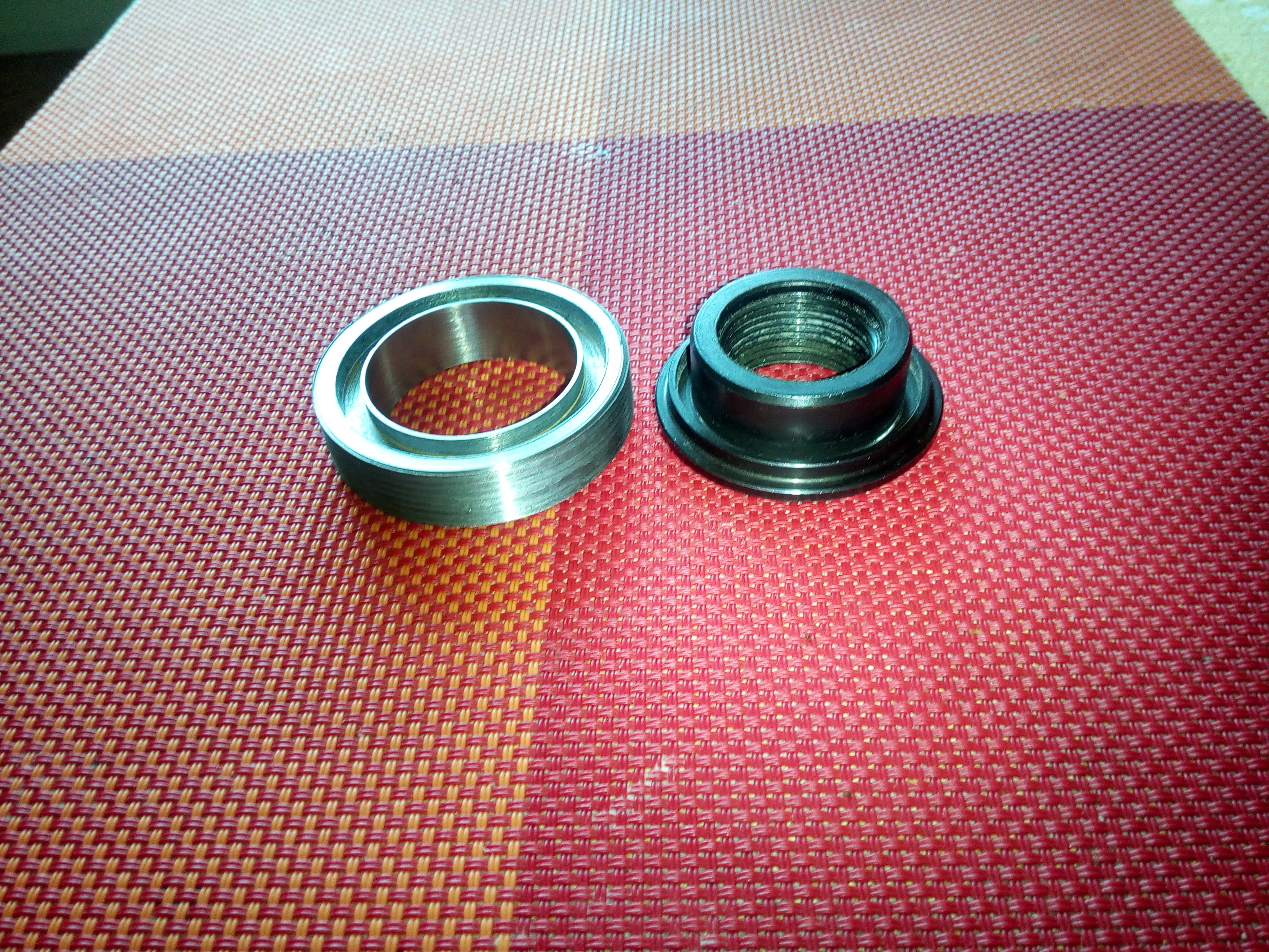

Анализ резьбы на нижнем фланце шпинделя показал, что причиной закусывания была подзабитая резьба, в нижней её части.
Т.о. при снятии шайбы резьбу повредить не могли в принципе.
Резьбу я отшлифовал, так что от закусывания в будущем избавился.
Изготовили мне новую резьбовую шайбу.
(52Х1.5, левая)
IMG_20180521_140927[1].jpg (3585 просмотров) <a class='original' href='./download/file.php?id=139436&mode=view' target=_blank>Загрузить оригинал (5.92 МБ)</a>
Однако, есть один нюанс.
Я не указал явно высоту резьбовой шайбы и её мне сделали по высоте равно как и ход гайки, обеспечивающей преднатяг подшипников.
IMG_20180521_141056[1].jpg (3585 просмотров) <a class='original' href='./download/file.php?id=139438&mode=view' target=_blank>Загрузить оригинал (5.12 МБ)</a>
Вопрос.
На какую высоту прилив гайки должен выступать над поверхностью шайбы?
0.5 - 0.6 мм?
У кого под рукой шпиндель в разборе, подскажите, не откажите, пожалуйста.

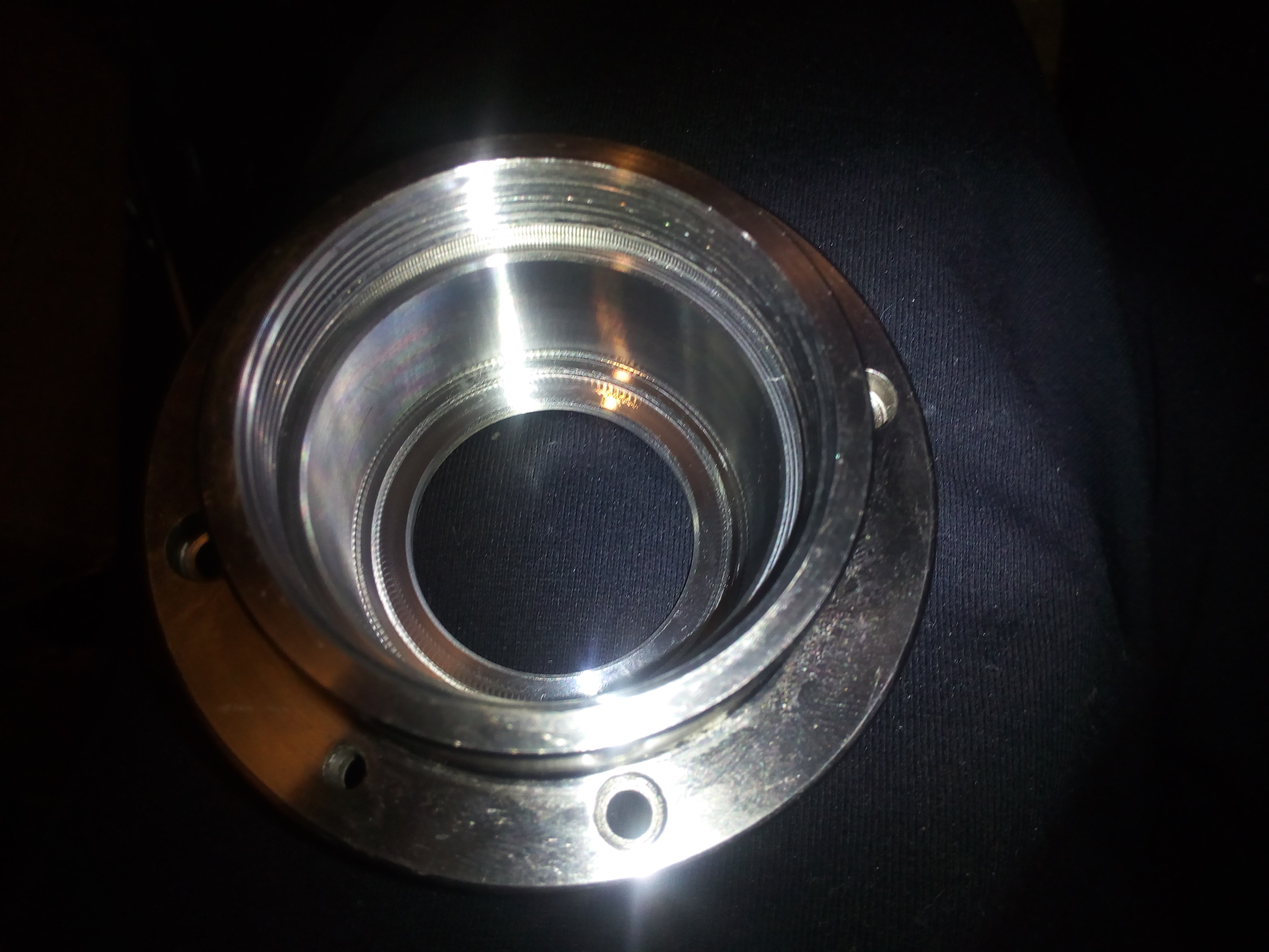

Udjin
Сообщения: 2072
Репутация: 1248
Re: Ремонт китайских шпинделей
Сообщение Udjin »
Есть такая. Если имеется ввиду пара нижних подшипников.
В посадочном верхнего подшипника, из пары, имеется радиальная проточка.
Выполнена довольно точно. Прошлифована привалочная поверхность.
Сообщение Udjin »
Понял о чём речь.
Верхний подшипник от посадочной поверхности отделён двумя стальными шайбами + три, кажется, пружинных шайбы.
Вот съёмная ступичная часть шпинделя.
Объектив смотрит на привалочную прошлифованную поверхность (как правильно назвать? наверное седло подшипника).
Она у меня не съёмная. Просто проточка и шлифовка.
IMG_20180521_162627[1].jpg (3536 просмотров) <a class='original' href='./download/file.php?id=139443&mode=view' target=_blank>Загрузить оригинал (2.31 МБ)</a>

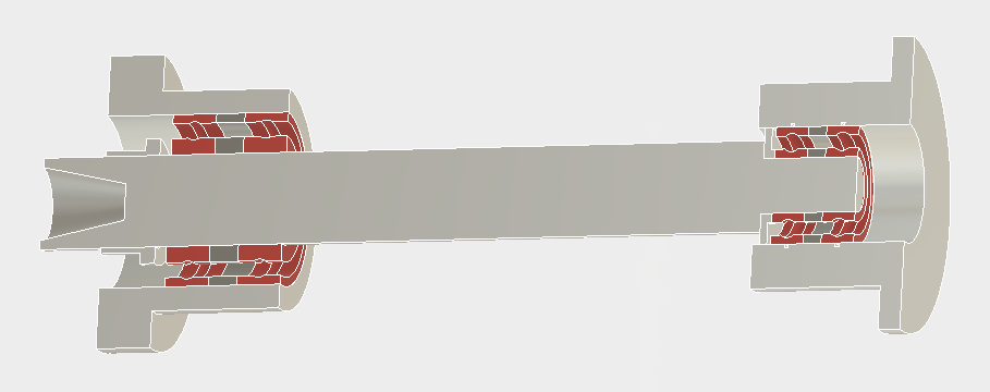

Udjin писал(а):Понял о чём речь.
вот так устроен мой, я писал за него в личке. так вот, когда шпиндель холодный, наружные обоймы верхних подшипников тоже вращаются очень медленно, но есть, вместо пружинных шайб там есть проточки в которых лежал резиновые кольца и они удерживают обоймы от проворота. как только эти кольца перестают выполнять свою функцию получается неприятности с износом. А сделать посадку плотной нельзя - температурные расширения не вала вдлину дадут нагрузку на узел. как-то так.
рисунок очень приблеженный просто чтоб понять расположение элементов
Screen Shot 2018-05-21 at 10.21.12 AM.png (3507 просмотров) <a class='original' href='./download/file.php?id=139444&mode=view' target=_blank>Загрузить оригинал (37.94 КБ)</a>

Объясните, для чего вверху два подшипника? Какой в них смысл? Нагрузки там минимальные.
Разобрали недавно китайца на два киловатта, нижние подшипники стоят тандемом, я всегда считал что должны дуплексом стоять. Кстати в опорах винтов китайцы тоже ставят тандемом, там я переставляю дуплексом конечно, но в шпинделе, мать его так, или китайцы считают что нагрузка только вверх идет.
Smlua
Сообщения: 754
Репутация: 374
Настоящее имя: Mikhail
Сообщение Smlua »
тоже не совсем понял зачем, там дуплексы стоят и спереди и сзади, 7005 и 7002. Тем более что посадка скользящая. Мое мнение по этому поводу такое что скорее всего подшипники обычные радиальные нужного класса будут стоить дороже для нужных оборотов. Ну и жесткость добавляется при осевых нагрузках, можно люфт выбрать. По поводу опор, получил недавно с5 опоры в них бумажка была - приложу тут.

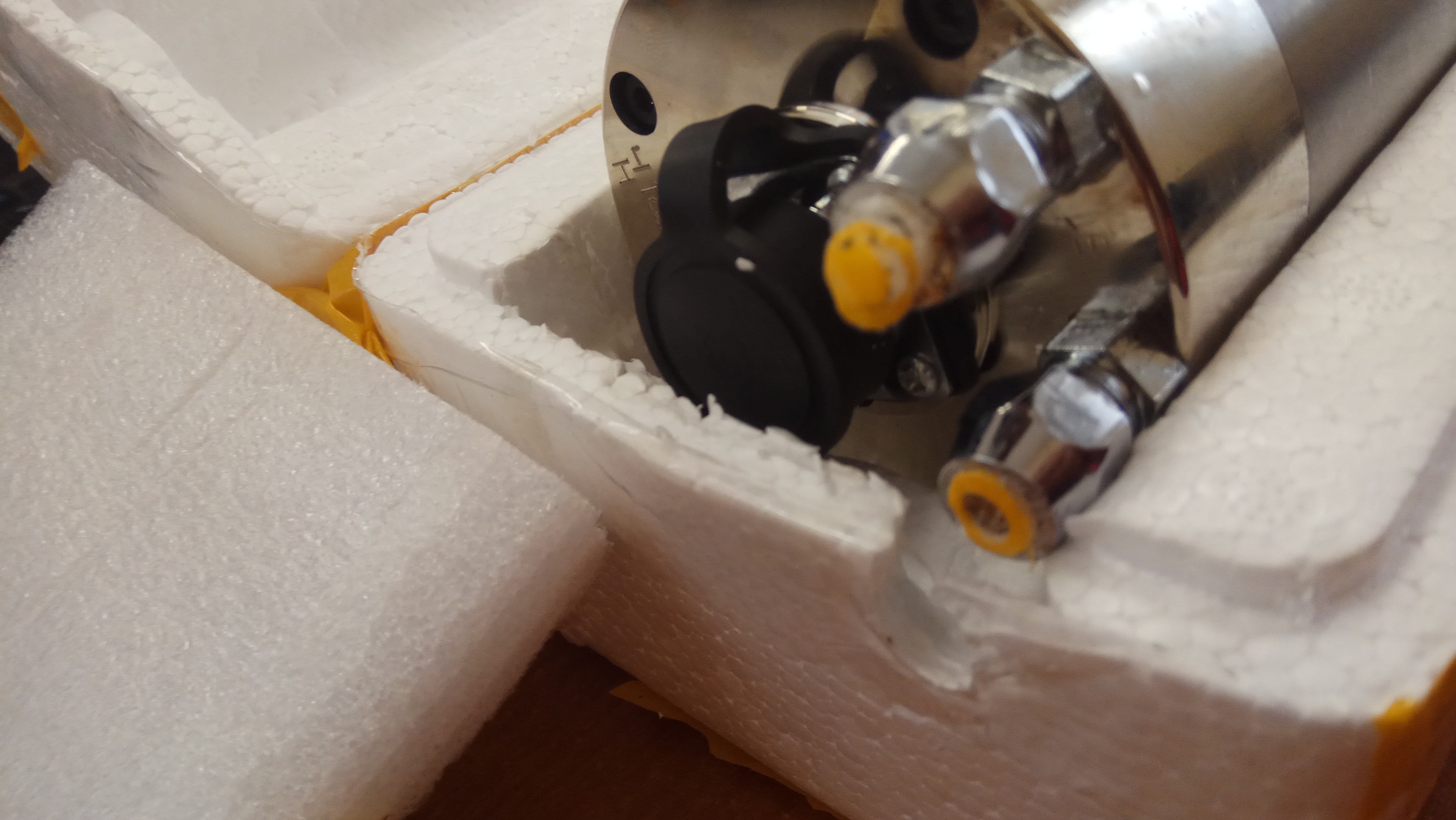

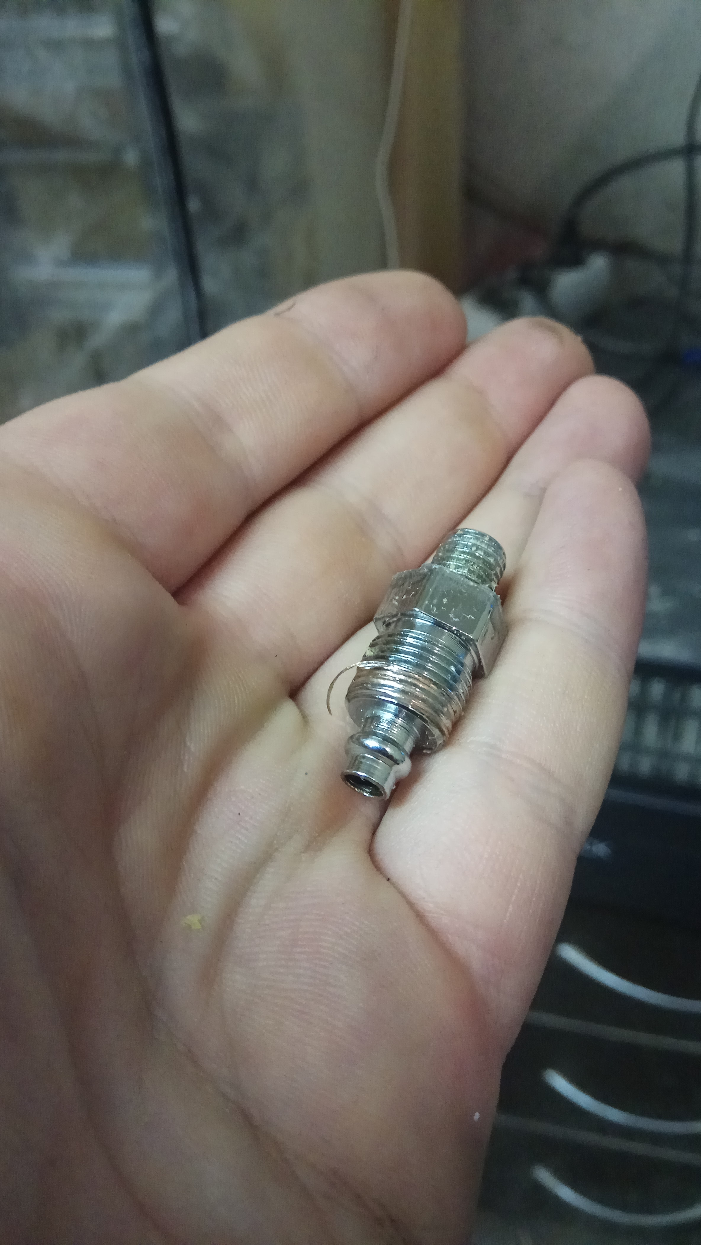

Здравствуйте уважаемые гуру станков и шпинделей. Купил новый жидкостный шпиндель на 2.2 КВт, в доставке видимо шлепнули коробок, так что в нем сквозные дырки дырки через все пенопласты и пупырки, от сосков для жидкости.
При попытке открутить внешние гайки с сосков, выкрутились сами соски, на гайках сорвана резьба. Тоесть удар был по оси шпинделя и пришелся на заднюю часть. Я подшипники в живую/ в разборе не видел. Подскажите такой удар в теории сильно вреден?
Вчера начал его обкатывать по какой то инструкции из интернета - оборты 1/2от максимума, 30 сек, потом 2 мин перерыв - так 5 циклов, потом тоже на 3/4 оборотов и тоже на максимальных. Все по 5 циклов. Шпиндель лежит у меня на боку в пенопласте, охлаждающая жидкость не подключена, после вот этих 15 циклов, которые заняли где то час, шпиндель нагрелся до 45 градусов(приладил термометр). При свободном вращении ротора за цангу, он вращается не более 1.5 секунд свободно. Люфтов ощутимых руками у ротора нет.(Про удар понятно что точно никто ничего не сможет подсказать,но вот по таким характеристикам нагрева может быть можно какие то выводы сделать)
Дайте вердикт, шпиндель пришел косячный или всеже шансы есть что он обкатается и все будет норм? Как продолжать обкатку? при какой температуре можно считать что обкатка проходит успешно, при какой что она уже произошла?
Компетентные люди, просветите пожалуйста. Заранее спасибо!

Двушка GDZ а тем более GDK - штука довольно прочная. Опасность представляют боковые удары по валу. При должном старании можно согнуть :-)
Удар по верхней части представляет опасность только для внешней арматуры и при разрушении крышки пострадает обтюрация каналов охлаждения.
То, что подшипники в отсутствие охлаждения греются, сие нормально. То, что вращается короткое время - тем более нормально.
Т.к. вал удлиняется и конструкция узла в верхней части, поджатая пружинами, выбирает все свободные ходы, и работает уже в натяг.
Обкатывайте с охлаждением. Вам некуда торопиться, чай не ремонт и нет очереди.
Ориентируйтесь по звуку.

Udjin писал(а):Обкатывайте с охлаждением. Вам некуда торопиться, чай не ремонт и нет очереди.
Спасибо за оперативный ответ) Шпиндель вот такой https://ru.aliexpress.com/item/New-Prod ... 14009.html долго весьма выбирал этот показался понадежней из такой ценовой категории с доставкой из Москвы.
Можете мне какие то точки отсчета подсказать? Какую температуру или звук мне ловить?) сейчас стоит 1.5квт GDZ, с убитыми подшипниками и люфтами в пару десяток по всем плоскостям, вот у нового звук намного лучше.
Я планирую подключить охлаждение, поставить в станок и часов 5 погонять на 12000, контролируя температуру - не выше 45 градусов, потом может порезать дерево с заглублениями в 1мм, может еще часов 10-20 а потом уже выходить на нормальные обороты и заглубления. Может скорректируете мой план?)

Норм план ..
