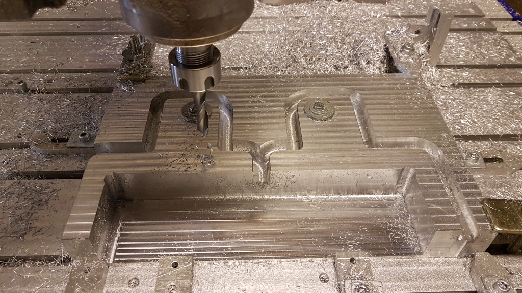

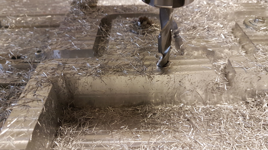

MACH3 (народная версия, на Ваню зарегистрированная) за 1 год любительского использования, ~ 5 зарезов - ни с того не с сего - при изготовлении ответственных деталей из алюминия (1 заготовка - болванка была стоимостью более 100 евро... ) то ткнет куда не попадя, то вбок уедет и фрезу сломает...
1 crash даже сфотал (фреза ткнулась в деталь...)
MACH3 CRASH 2.jpg (3076 просмотров) <a class='original' href='./download/file.php?id=174113&mode=view' target=_blank>Загрузить оригинал (412.13 КБ)</a>
MACH3 CRASH 1.jpg (3076 просмотров) <a class='original' href='./download/file.php?id=174112&mode=view' target=_blank>Загрузить оригинал (453.34 КБ)</a>

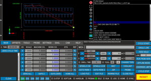

UCCNC
закину фото интерфейса
UCCNC 1.2112.jpg (3048 просмотров) <a class='original' href='./download/file.php?id=174114&mode=view' target=_blank>Загрузить оригинал (813.91 КБ)</a>
Скачайте, попробуйте, она на 100% функциональна, только без контроллера будет в демо режиме. Можно кнопки потыкать - подумать.

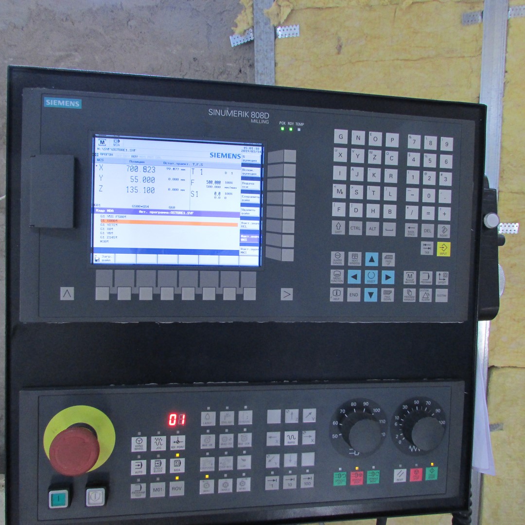

ЧПУ Siemens 808D купил себе на евау и у оф. представителя:
2 шт б/у токарные версии за 200$
1 шт новую токарную версию за 1600$
1 шт Фрезерную версию новую за 800$
1 шт фрезерную версию б/у 700$
Выглядит оно так

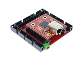

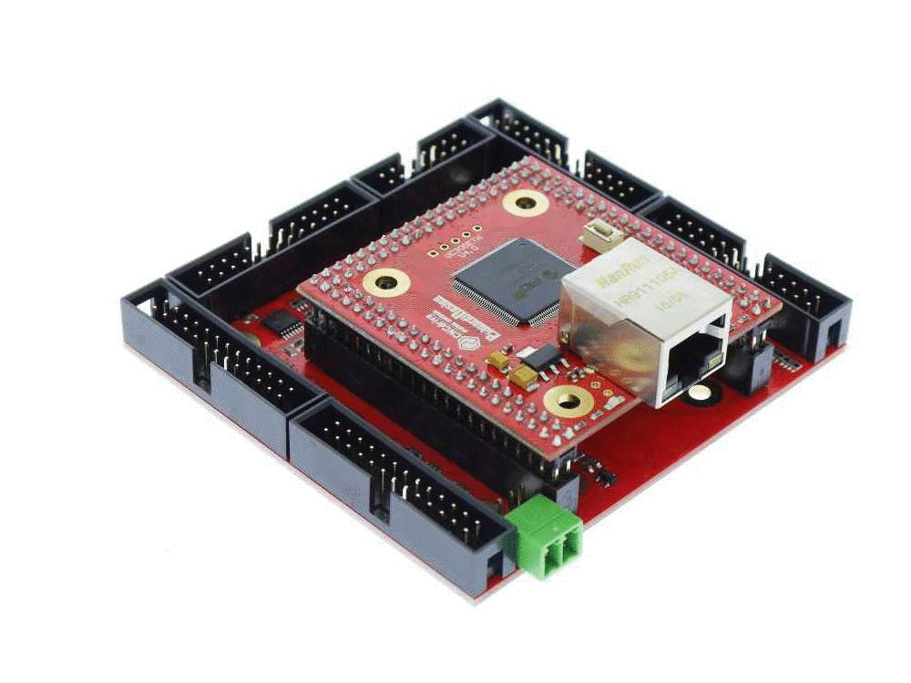

А так выглядит плата UCCNC ценой в 200Евро :hehehe:
UC300ETH.gif (2930 просмотров) <a class='original' href='./download/file.php?id=174121&mode=view' target=_blank>Загрузить оригинал (1.54 МБ)</a>
За 200 евро я лучше КФЛОП возьму вместо UCCNC . Стоит дешевше и RTCP есть ;)

aftaev, токарную я б прикупил. А сколько осей поддерживает? И что, тупо ломился в представительство?

Kupfershcmidt писал(а):aftaev, токарную я б прикупил. И что, тупо ломился в представительство?
Степ/дир версия снята с производства. Но ее можно будет купить еще лет 5-10. Если ломиться к официалам будут навязывать что то дорогое. Мы покупали у официала с Китая. Эту стойку производят в Китае на заводе Сименс.
Цены:
http://www.siemens71.ru/2016/?fn=0010166489_F (нужна только первая строчка)
http://www.siemens71.ru/2016/?fn=0010166492_F (нижняя панелька)
Цены у китайцев https://www.ebay.com/itm/New-Siemens-80 ... %7Ciid%3A1
Kupfershcmidt писал(а):А сколько осей поддерживает?
http://micron-rus.ru/file/SINUMERIK_808 ... _RU(3).pdf

aftaev писал(а): UCCNC я так понимаю дороже Клопа стоит
Саня нет UC300-125 евро и лицензия 55 евро. А USB кфлоп стоит 223 евро/
