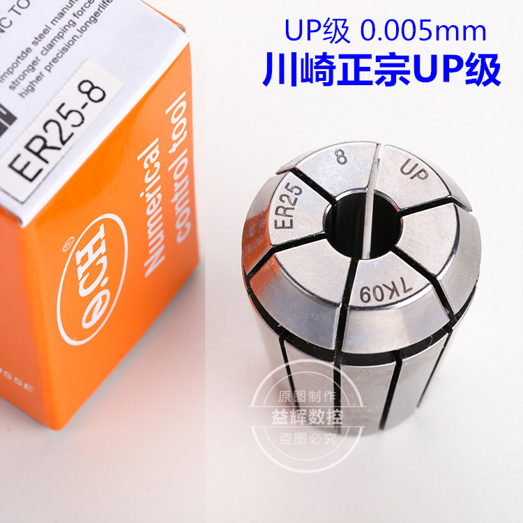

Парни, кто хотел точные цанги - самое время сейчас.
У проверенного продавца скидка 680 р за цангу.
Заказал себе 4, 6, 10мм, биение 0.005 мм.
http://s.click.aliexpress.com/e/cpc3xJi ... s=Telegram
2018-08-17_17-22-42.png (3862 просмотра) <a class='original' href='./download/file.php?id=144654&mode=view' target=_blank>Загрузить оригинал (134.25 КБ)</a>

А откуда такая информация, что цанги точные ? И какая такая скидка. Скидка это очередной развод на Али. Этот товар по статистике уже с июля месяца продается по одной цене. Но за ссылку спасибо. Если кто протестит данные цанги, отпишитесь. Сейчас купить хорошие цанги уже становится сложно.

Многие у этого продавца брали, делали замеры - поищите по форуму, shalek udjin их пользуют, насколько я помню.
У меня они в закладках лежат уже черти сколько, они по 800р продавались обычно.

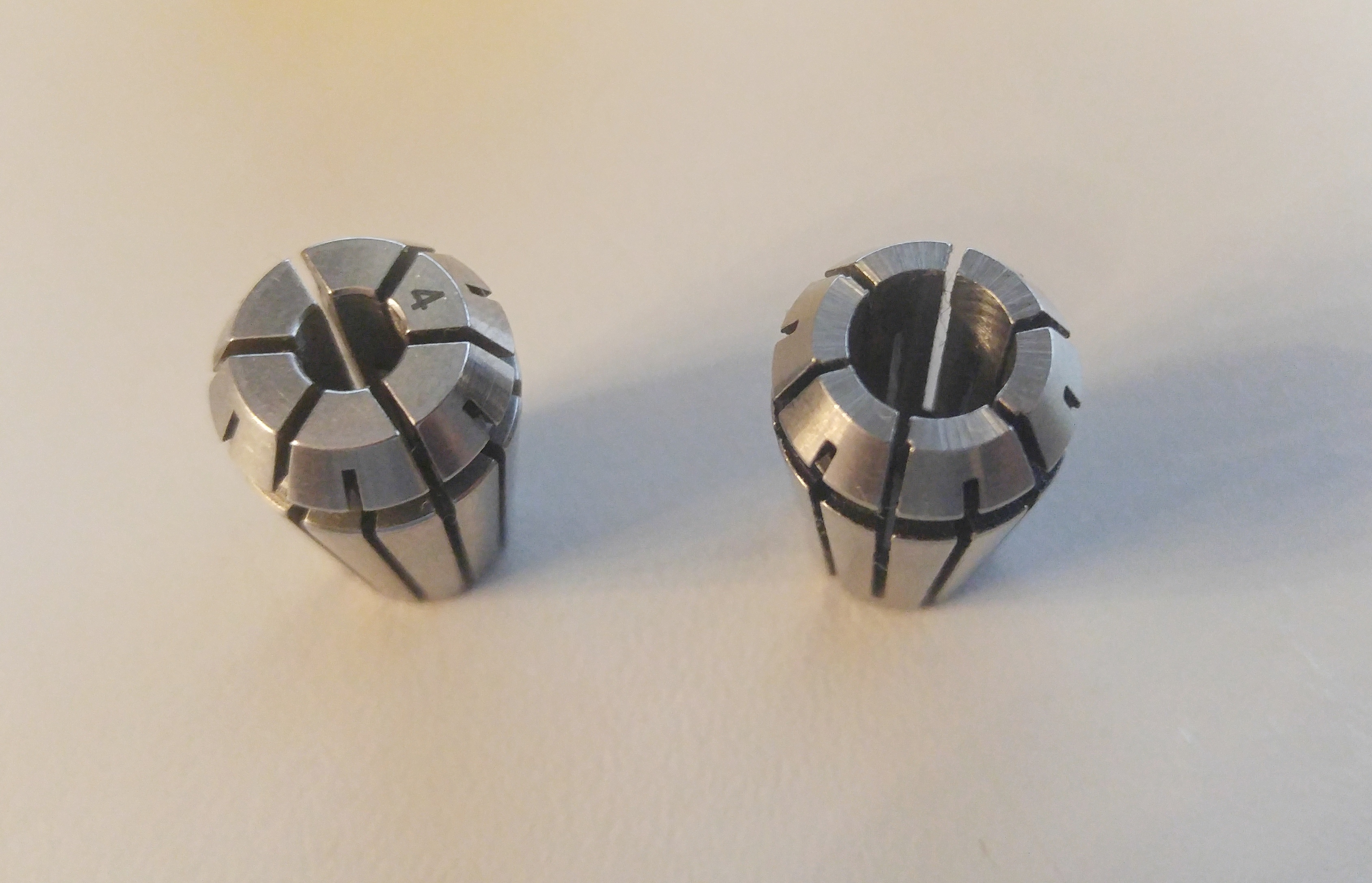

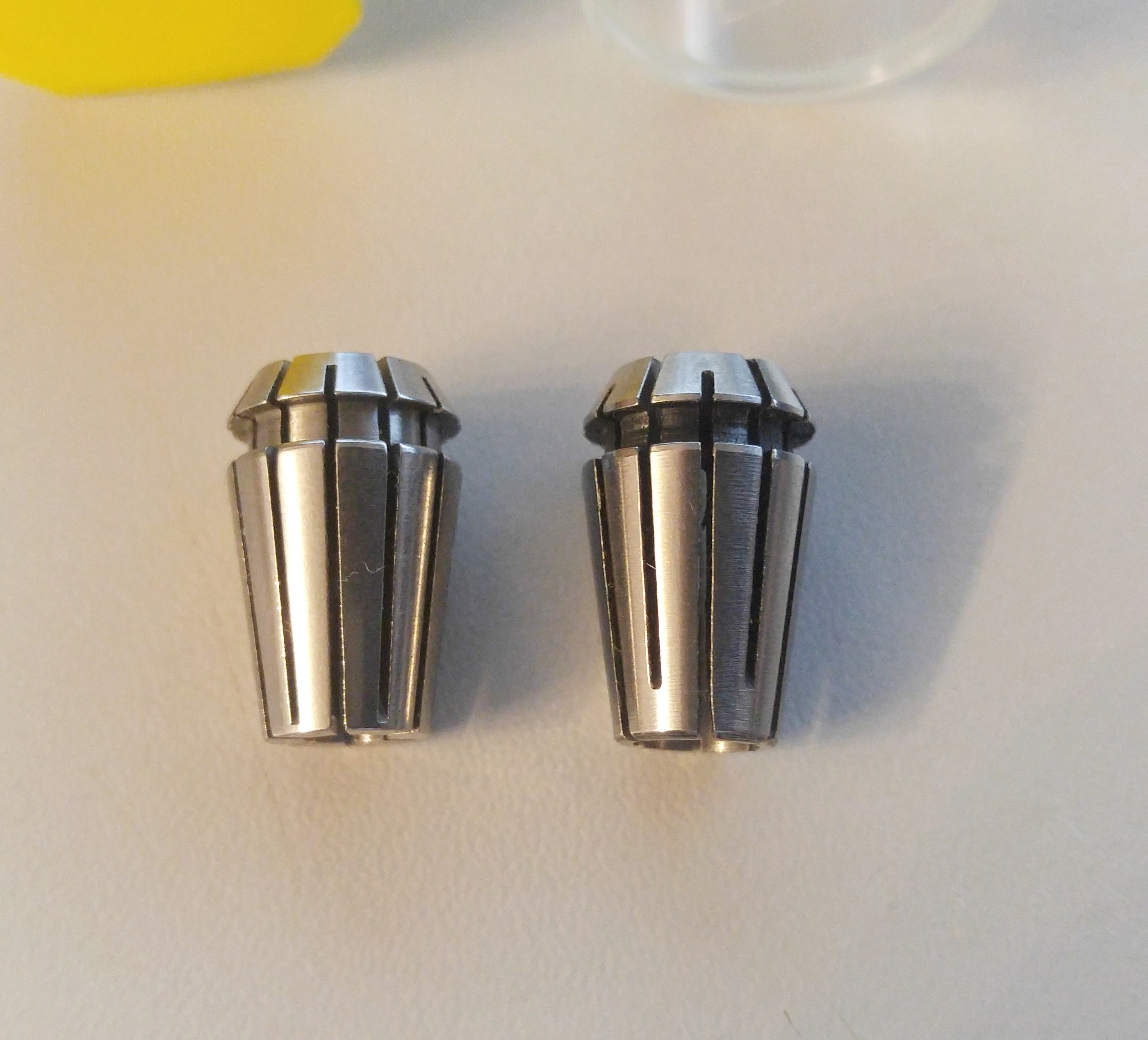

Брал у этого продавца пару цанг, та что четверка норм, шестерка бьет, хотя обе заказывал 0,005,по фото видно что обработка разная, даже коробочки разные, может только мне не повезло.
20180817_204432.jpg (3826 просмотров) <a class='original' href='./download/file.php?id=144661&mode=view' target=_blank>Загрузить оригинал (2.27 МБ)</a>
20180817_204448.jpg (3826 просмотров) <a class='original' href='./download/file.php?id=144662&mode=view' target=_blank>Загрузить оригинал (2.24 МБ)</a>
20180817_204456.jpg (3826 просмотров) <a class='original' href='./download/file.php?id=144663&mode=view' target=_blank>Загрузить оригинал (3.65 МБ)</a>

savo писал(а):Брал у этого продавца пару цанг, та что четверка норм, шестерка бьет, хотя обе заказывал 0,005,по фото видно что обработка разная, даже коробочки разные, может только мне не повезло.
я бы диспут открыл и деньги вернул за плохую.

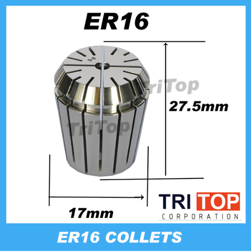

Подешевле,может кому пригодится ;) https://yihui123123.taobao.com/category ... 6%A3%A9#bd
TB2pJSVhgDD8KJjy0FdXXcjvXXa_!!1088623668.jpg (3778 просмотров) <a class='original' href='./download/file.php?id=144664&mode=view' target=_blank>Загрузить оригинал (139.37 КБ)</a>
TB2o.F_hgvD8KJjSsplXXaIEFXa_!!1088623668.jpg (3778 просмотров) <a class='original' href='./download/file.php?id=144665&mode=view' target=_blank>Загрузить оригинал (144.39 КБ)</a>

andrew75 писал(а):Подешевле,может кому пригодится ;) https://yihui123123.taobao.com/category ... 6%A3%A9#bd
И зачем это здесь? Мы все гуглить умеем.
Ты их заказывал, проверял, знаешь кто брал именно эти?
Для таких вещей есть тема находки на тао бао. ;)

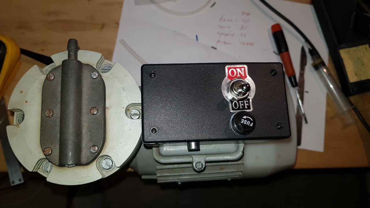

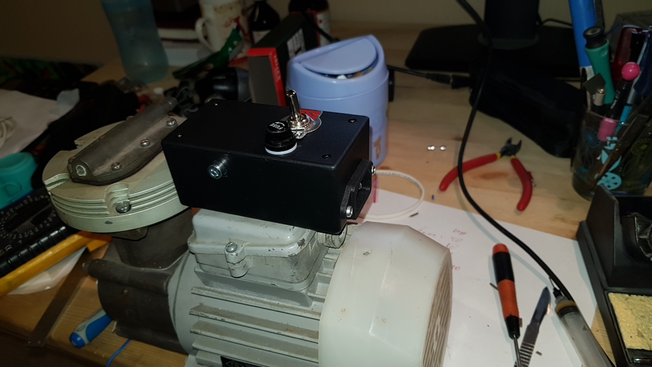

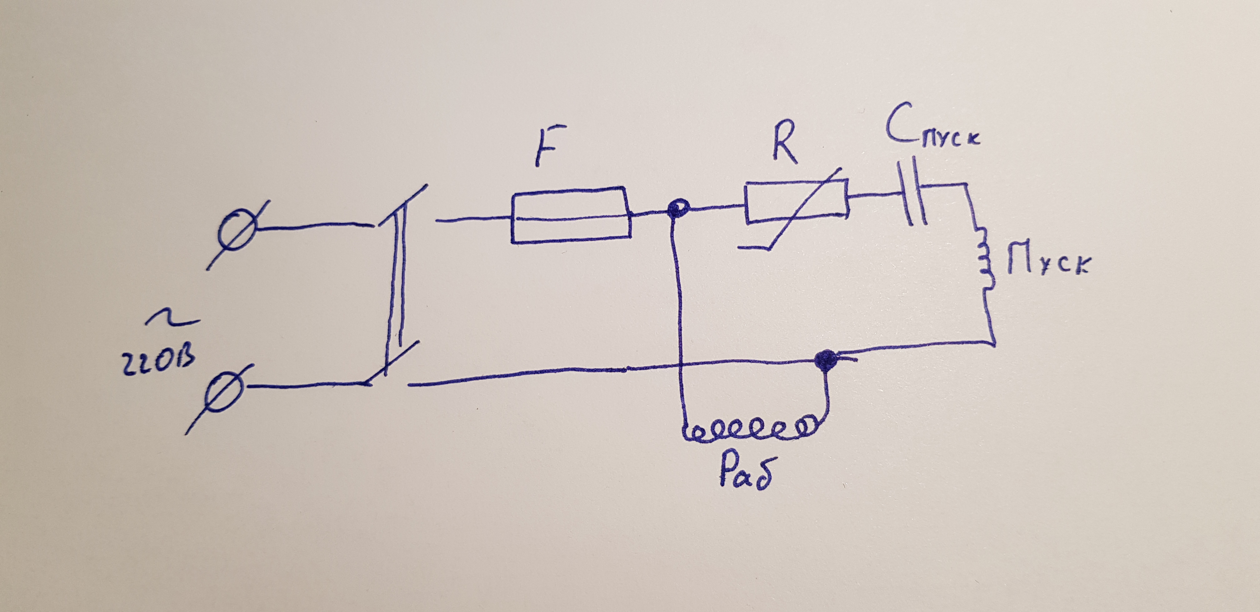

Руки соскучились по электронике и паяльнику ;)
Купил как-то по случаю небольшой мембранный компрессор.
Компрессор сделан на базе асинхронного однофазного (на самом деле двух, но всех их так зовут) электродвигателя.
У него две обмотки - одна рабочая, вторая пусковая. Рабочая как правило имеет меньшее сопротивление.
Для запуска следует подключить на короткий промежуток времени пусковую обмотку к сети через фазосдвигающий элемент - обычно кондексатор.
Для этого используют реле времени, специальные кнопки, контроллеры... в общем кто во что горазд.
В холодильниках используются обычно пусковые реле, представляющие из себя позистор и тепловое реле.
Кнопку где-то надо было брать, реле и мк занимают место да... в общем накидал схему с включением пусковой обмотки через позистор:
2018-09-08 01-27-46.JPG (3449 просмотров) <a class='original' href='./download/file.php?id=145698&mode=view' target=_blank>Загрузить оригинал (1.9 МБ)</a>
Проверил в работе, навесным монтажем:
https://youtu.be/R05ZbmMFa0E
Ну и собрал все красивенько в корпус, прикрепив его прямо поверх двигателя.
Получилось вроде бы ничего?
2018-09-08 00-35-47.JPG (3449 просмотров) <a class='original' href='./download/file.php?id=145696&mode=view' target=_blank>Загрузить оригинал (300.95 КБ)</a>
2018-09-08 00-35-14.JPG (3449 просмотров) <a class='original' href='./download/file.php?id=145697&mode=view' target=_blank>Загрузить оригинал (263.08 КБ)</a>
Из минусов - после работы, позистору надо дать отдохнуть пару минут и только тогда пускать. Иначе ток через пусковую обмотку не пойдет.
Может кому полезно будет.

ScrewDriver писал(а):Для этого используют реле времени, специальные кнопки, контроллеры... в общем кто во что горазд.
Аналогичного типа асинхронный поставил на циркулярку, рэле запуска расположено на валу двигателя в передней части и от центробежной силы размыкается после набора оборотов. Взял мотор с рук, шесть выводов в распредкоробке, думал обычный асинхронный, ан нет - однофазник. Но не пришлось ничего городить.

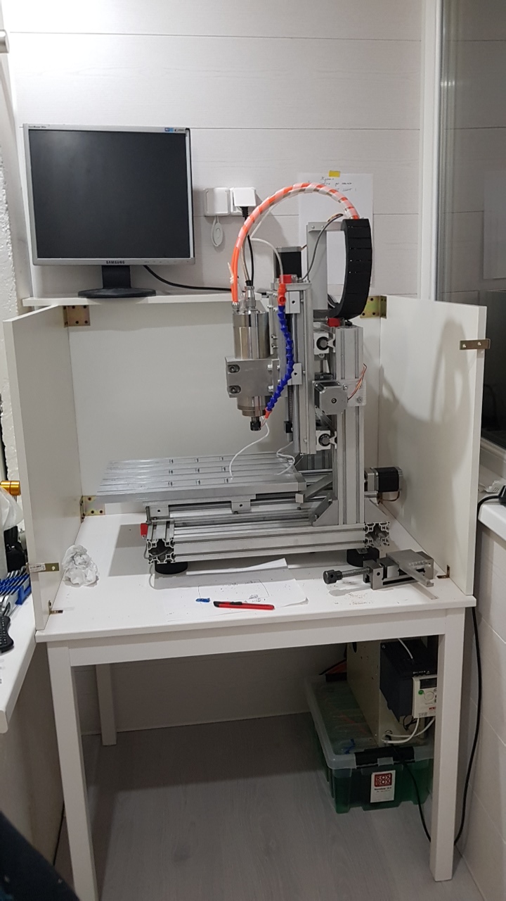

Чуть-чуть добавил себе удобств - кабинет станка закрывается.
2018-10-18 22-32-45.JPG (3245 просмотров) <a class='original' href='./download/file.php?id=148660&mode=view' target=_blank>Загрузить оригинал (286.88 КБ)</a>
Больше не будет всякой дряни под ногами (ну или будет ее меньше).
Пока переносил ось Z опять начала хандрить - не ездит. Такое уже было, где-то провод отходит сигнала STEP похоже.

А почему он боком стоит- не удобно же?
А стружка под ногами- это ж признак того, что процесс идет, детали пилятся! Мне нравится. :) Правда пилю я не дома...
