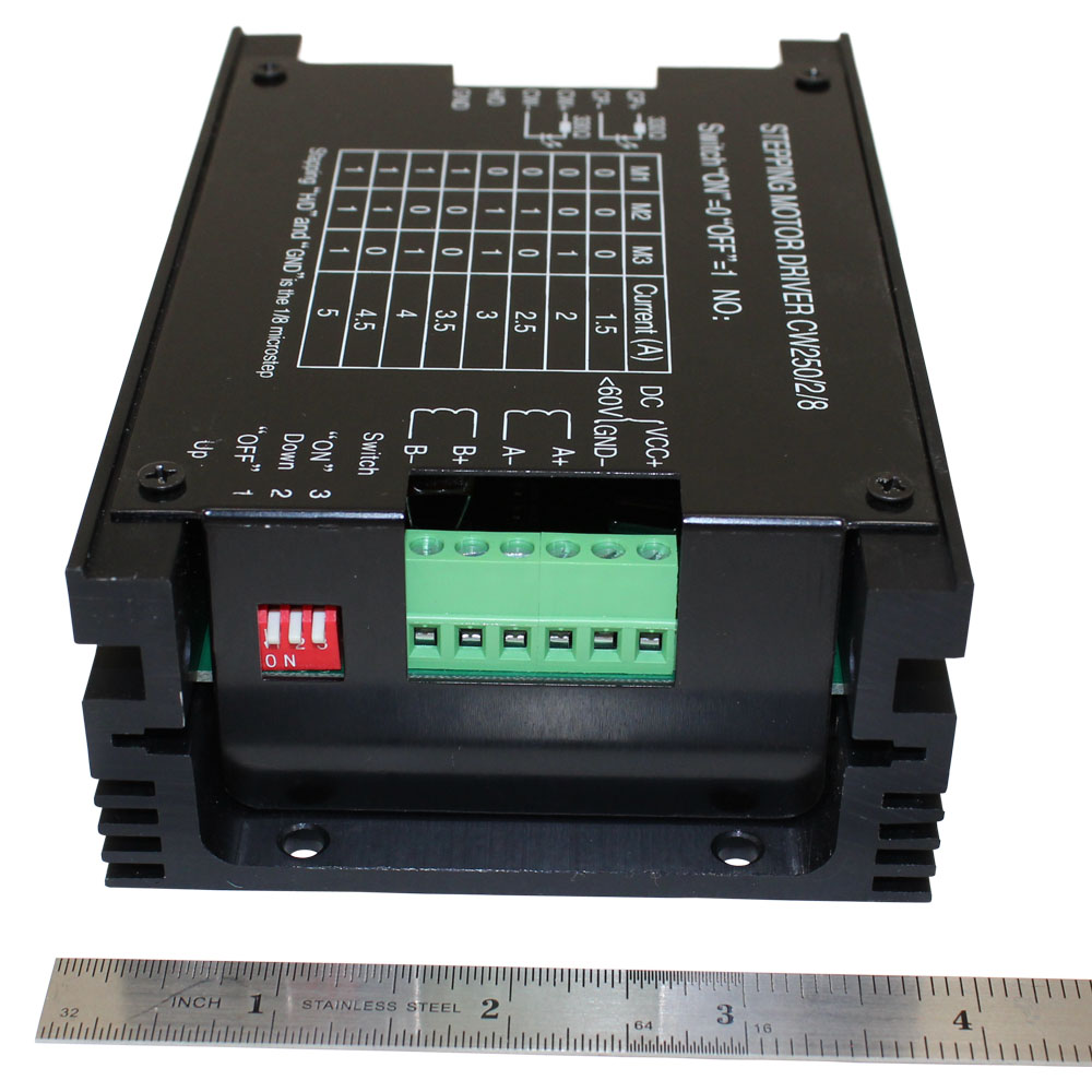

В мануале написано что за это отвечает переключатель 4, но их всего три на драйвере
В каком состоянии переключатель SW4 и сигнал ENA?
Для проверки удержания можно ENA отключить, а SW4 перевести в ON.
Вся беда в том что переключателя только три
cw250-4.jpg (1254 просмотра) <a class='original' href='./download/file.php?id=162638&mode=view' target=_blank>Загрузить оригинал (155.61 КБ)</a>
В каком они положении?
1-2-3
off-on-off
Попробуйте запустить двигатель на малой скорости (1-2 оборота в минуту) и оцените момент в движении.
Дайте поработать в таком режиме минут 20-30 и проверьте нагрев ШД.

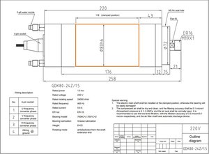

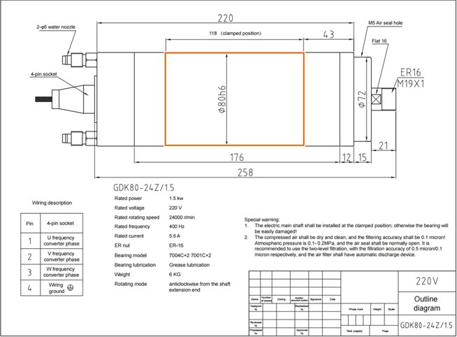

Парни, где то тут видел обсуждения по поводу зоны крепления шпинделя, даже картинка была. Может кто то сохранил себе и поделится?

sima8520 писал(а): по поводу зоны крепления шпинделя
оно ?

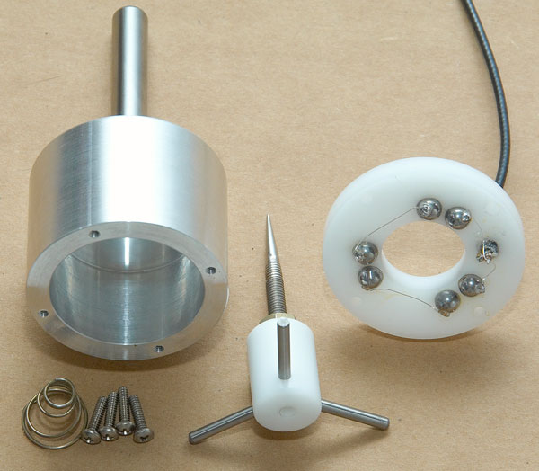

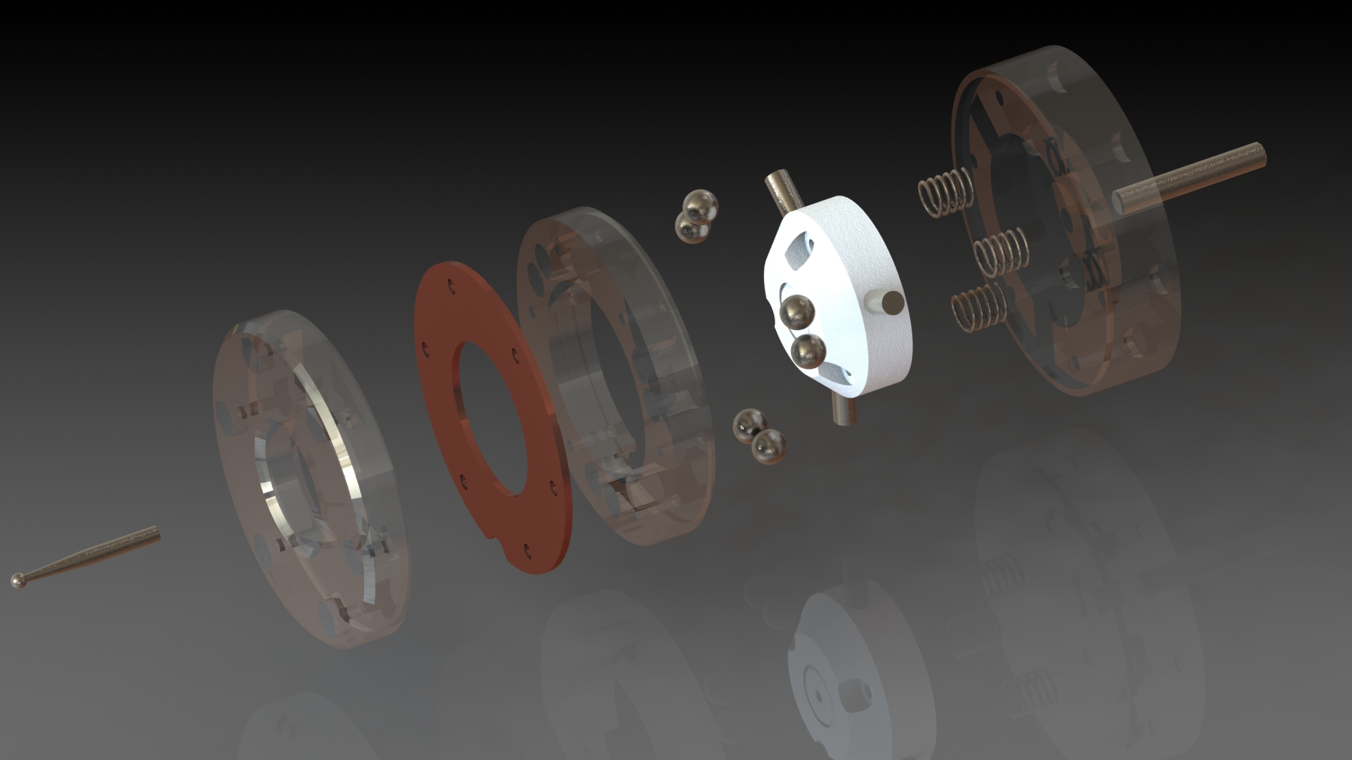

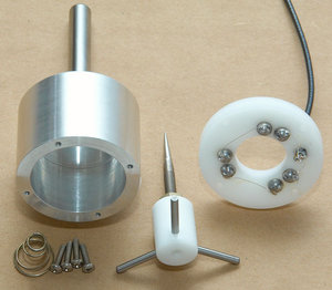

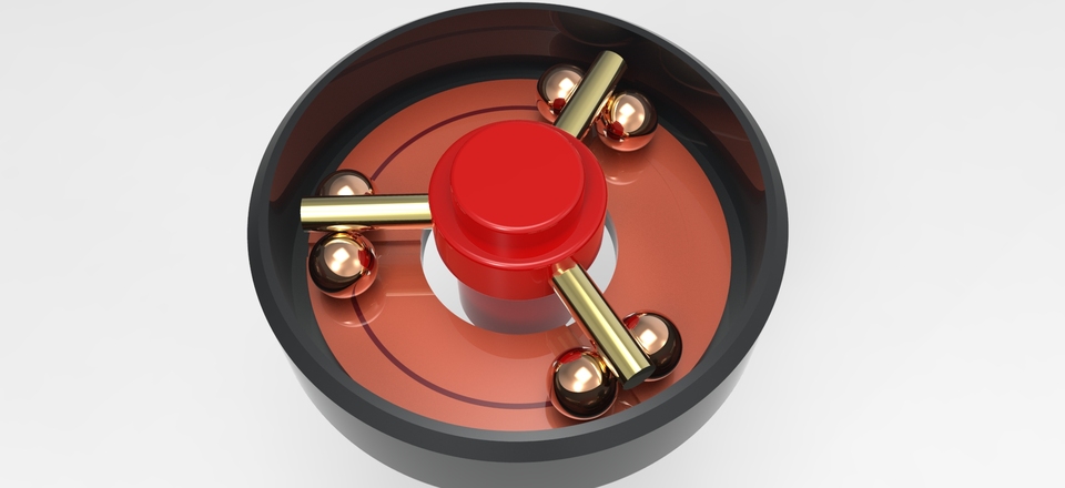

Всем привет.
Заинтересовался "центроискателем" для ЧПУ и попытаюсь сам собрать, благо форумчани (даже двое) поделились моделькой и боле чётче понимаю, как это воплотить в жизнь. (правда еще не придумал, как буду его применять в моем станке, но как минимум сканировать поверхность)
Думаю многие видели и понимают его принцип работы.
Но я немного в "ступоре" из-за трех контактов. На сколько они равномерно срабатывают при двух разных направлениях движения?
20080823_140825_w.jpg (1076 просмотров) <a class='original' href='./download/file.php?id=162799&mode=view' target=_blank>Загрузить оригинал (55.35 КБ)</a>
large.jpg (1076 просмотров) <a class='original' href='./download/file.php?id=162800&mode=view' target=_blank>Загрузить оригинал (108.51 КБ)</a>
Touch_probe_001.JPG (1075 просмотров) <a class='original' href='./download/file.php?id=162801&mode=view' target=_blank>Загрузить оригинал (642.07 КБ)</a>
У меня складывается впечатление, что показания будут не равномерны.
Верно ли я мыслю? (поднятия одной пружины, или двух - это если ставить над каждым контактом пружину)
Стоит ли париться из-за этого? Или разбег не значительный?
И есть вопрос на счет пружины.
Замечал, что в основном большинстве ставится одна большая пружина по центру оси.
Но у нескольких самоделок замечал пружини над всеми тремя контактами. (как бы при использовании одной центральной давали большие отклонения)
Склоняюсь тоже к трем пружинам. (но скорей всего их будет 6, что бы равномерно было как-то, ну и 3 контакта)
Но как же всё-таки лучше?

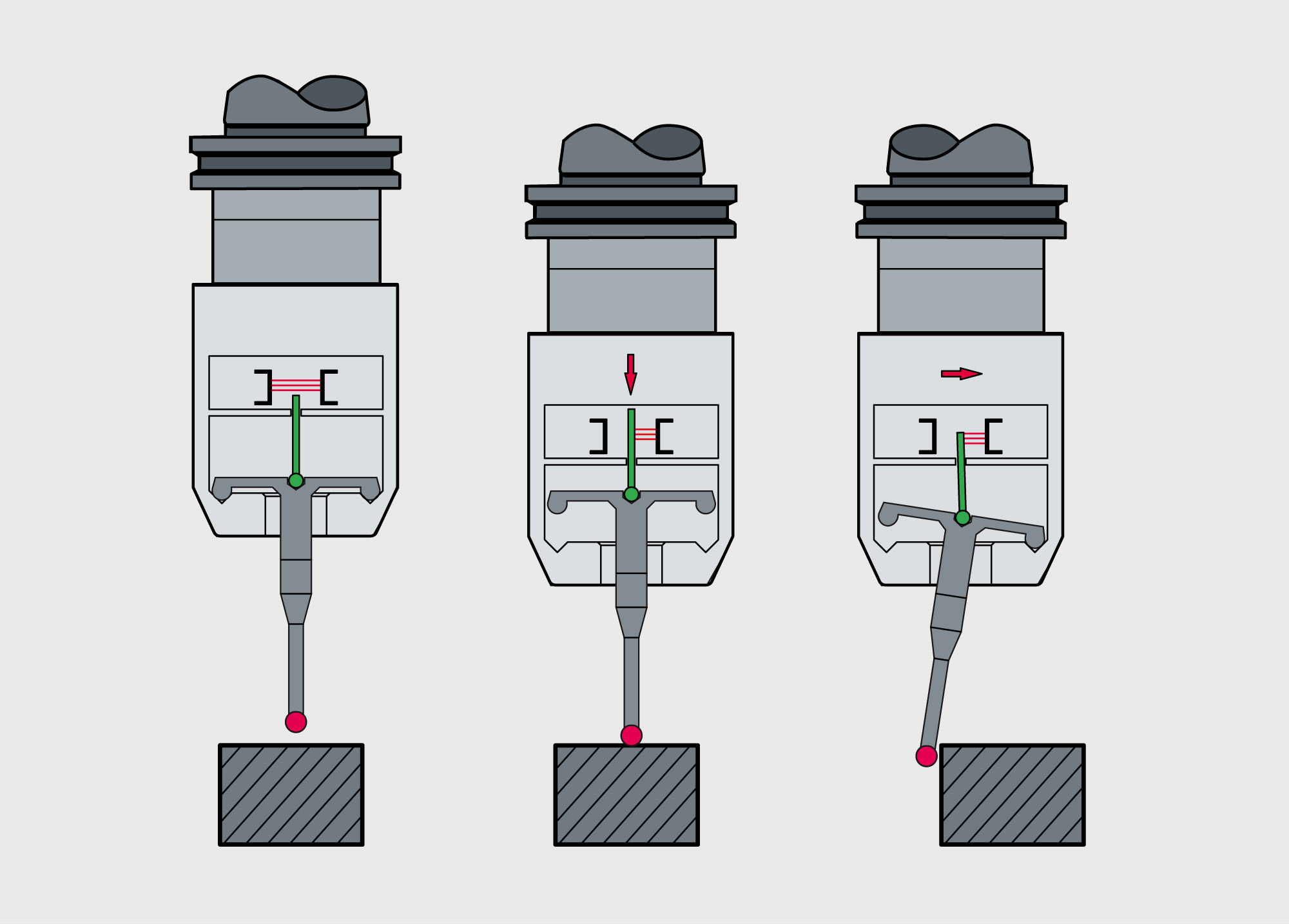

И вот нашел схему кого-то "взрослого" искателя. Только принцип не совсем понятный. (оптический сенсор типа в нем?)

так он же на размыкание работает. чуть разомкнув любые из трёх, из-за давления на щуп- есть контакт. и не важно в какой последовательности - сработает как разомкнется первая группа. главное чтобы не закусывал когда поднимаются два цилиндра одновременно в своих направляющих(должны быть довольно свободны)

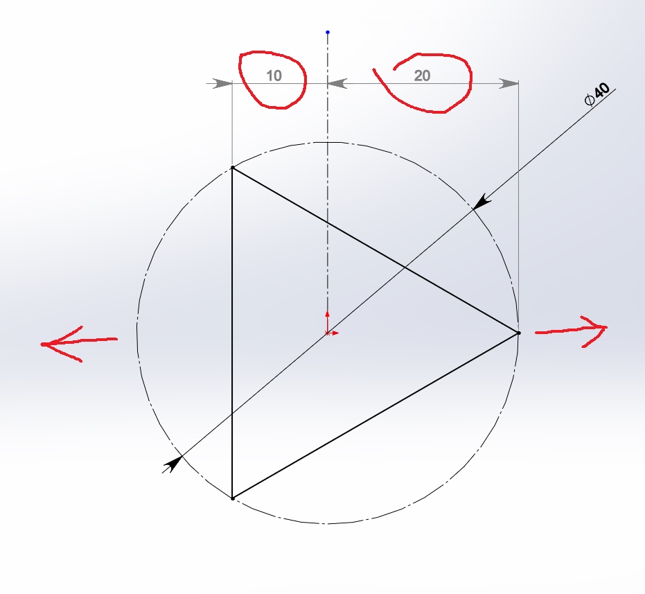

Наверное так будет наглядней, что я имею ввиду.
Touch_probe_example.jpg (1027 просмотров) <a class='original' href='./download/file.php?id=162804&mode=view' target=_blank>Загрузить оригинал (70.53 КБ)</a>
Плечо срабатывания-размыкания будет разное при противоположном направлении движения.
На сколько велик этот показатель? Или ничтожно мал и не стоит париться?
Правый край быстрее отработает, чем два левых контакта относительно оси. (тем боле плечо меньше и 2 пружины; если поставлю 6 , то пружины не в счет, только плечо, хотя... может на оборот...)
Как по мне, то логичней 4 контакта для симметрии срабатывания в противоположных направлениях.
hmnijp
Сообщения: 1553
Репутация: 542
Откуда: Ульяновск
Сообщение hmnijp »
Ну как бы он ничтожно мал) величина пробоя там никакая, да и есть схемы, вроде на ОУ, её нейтрализующие. Во всяком случае это точнее хоббийного станка и изготовления. Три контакта для возможности юстировки. 4 крестом не получится точно выставить, чтобы все шары были замкнуты одновременно, и боковой ход щупа будет меньше - цилиндры будут упираться в направляющие.
xenon-alien писал(а):Плечо срабатывания-размыкания будет разное при противоположном направлении движения.
Плечо не важно, важен сам факт отсутствия касания любого цилиндра с любым из шаров.
hmnijp писал(а):Три контакта для возможности юстировки.
Три "контакта" потому, что трёхточечная опора устойчива на любой поверхности. :)
UAVpilot писал(а):важен сам факт отсутствия касания любого цилиндра с любым из шаров.
Я это понимаю, но есть же разница.
К примеру в отверстии индикатором выставились в "0" и установили "щуп". (по кончику нету биения.)
Двигая ось в режиме центроискателя срабатывание произойдет при разном количестве шагов вправо и влево, как на схеме.
Не знаю, это будут микроны, сотки, или десятки. По этому и спросил.
Так как срабатывание при поиске переда и задней части отверстия будут боле симметричны. (ориентируясь по схеме выше, по расположению контактов)
При сканировании правой и левой части будет смещение оси от центра отверстия.
Я это как-то так понимаю. (искался бы центр отверстия по трем касаниям, то результат будет симметричен, а так не совсем из-за 4-х касаний)
