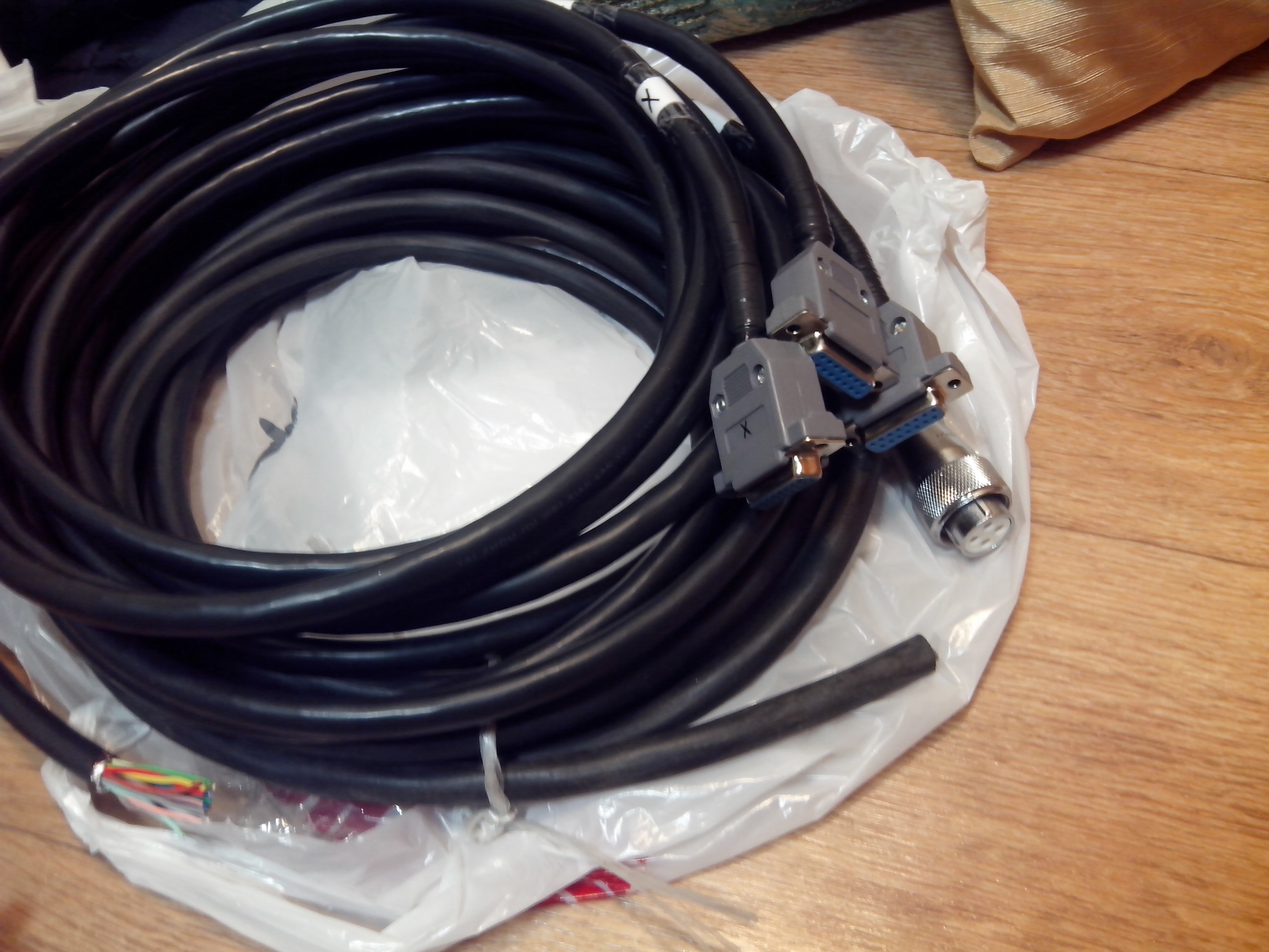

Стопочка кабелей все больше :)
На питание шпинделя прикупил кабель КГ 3Х2.5.
Попытался припаять дома, с помощью 50вт паяльничка- хрен там. Пришлось тащиться в гараж, там есть 200вт монстрик, который легко справился с задачей.
Еще одно наблюдение. В куске итальянского "пвс" на полтора квадрата, эти самые квадраты жЫрнее отечественных. То ли наши не до ложили меди, то ли италтяшки слишком расточительны

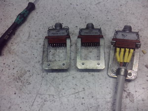

На силу серв нашел в закромах советские разьемчики РШ2Н, по 16пин. Запараллелил 4х4.
Что интересно, с 77го года выпуска у них даже серебро не потемнело :)

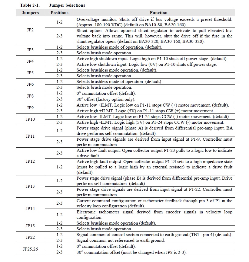

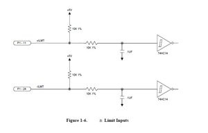

Раз уж есть время, решил привести все сервоусилители к одному знаменателю. И тут вопрос такой специфичный. Усилки конфигурируются джамперами.
К примеру, описание джамперов:
jumpers.jpg (5814 просмотров) <a class='original' href='./download/file.php?id=67793&mode=view' target=_blank>Загрузить оригинал (328.46 КБ)</a>
На джамперы jp9 jp10 пишут что высокий(низкий) уровень сигнала вызывает остановку мотора.

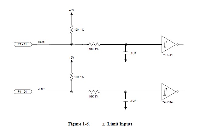

Но согласно внутреннему устройству усилителя:
limits.jpg (5814 просмотров) <a class='original' href='./download/file.php?id=67794&mode=view' target=_blank>Загрузить оригинал (24.48 КБ)</a>
Видно что пины подтянуты к +5в, т.е на них всегда высокий уровень сигнала.
Т.е если поставить перемычки в положение 2-3, то при висячих в воздухе выводах разьема мы имеем состояние усилителя, когда мотор крутиться не будет. Верно рассуждаю?

nERV писал(а): Т.е если поставить перемычки в положение 2-3, то при висячих в воздухе выводах разьема мы имеем состояние усилителя, когда мотор крутиться не будет. Верно рассуждаю?
Верно

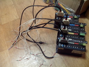

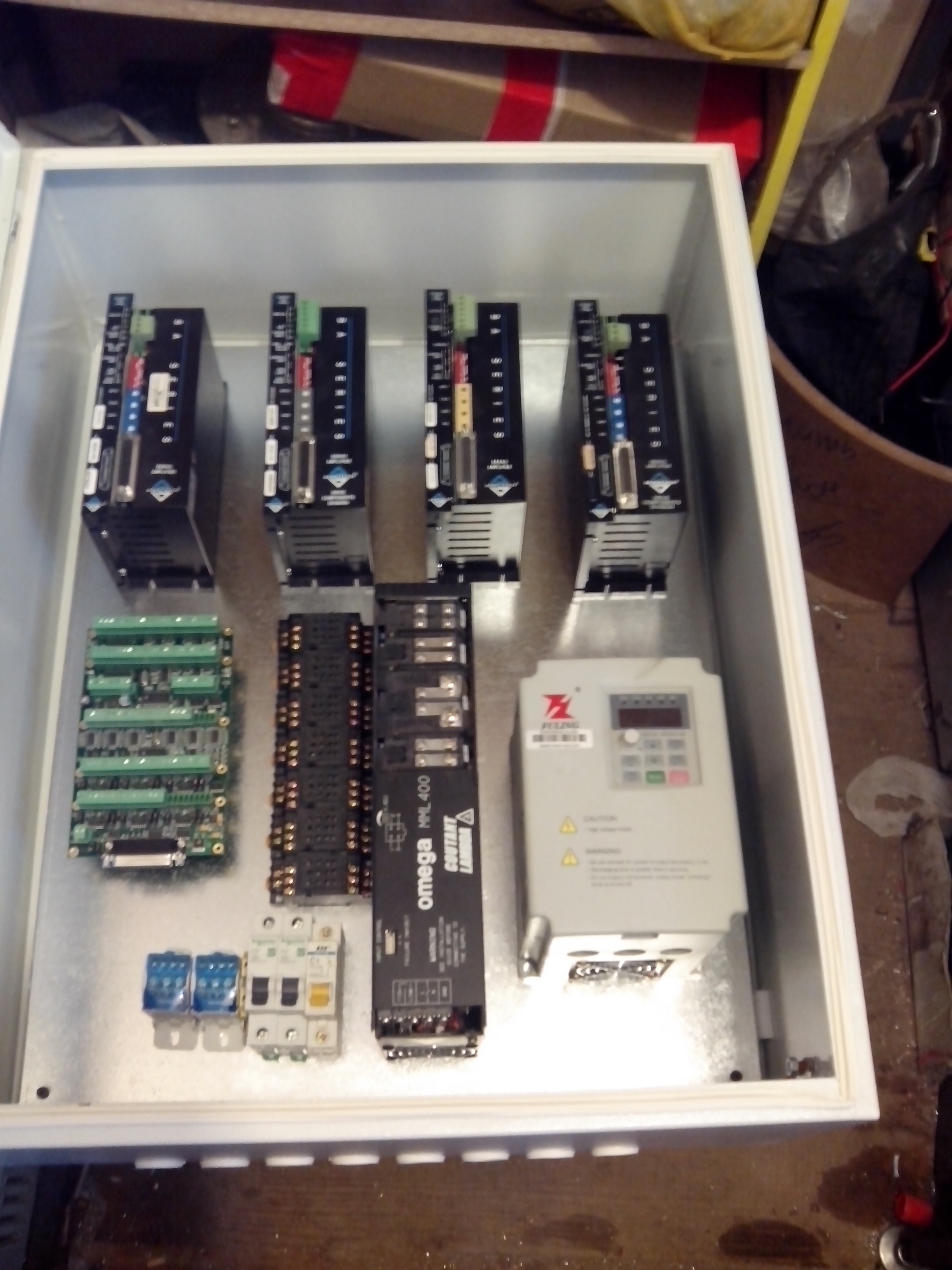

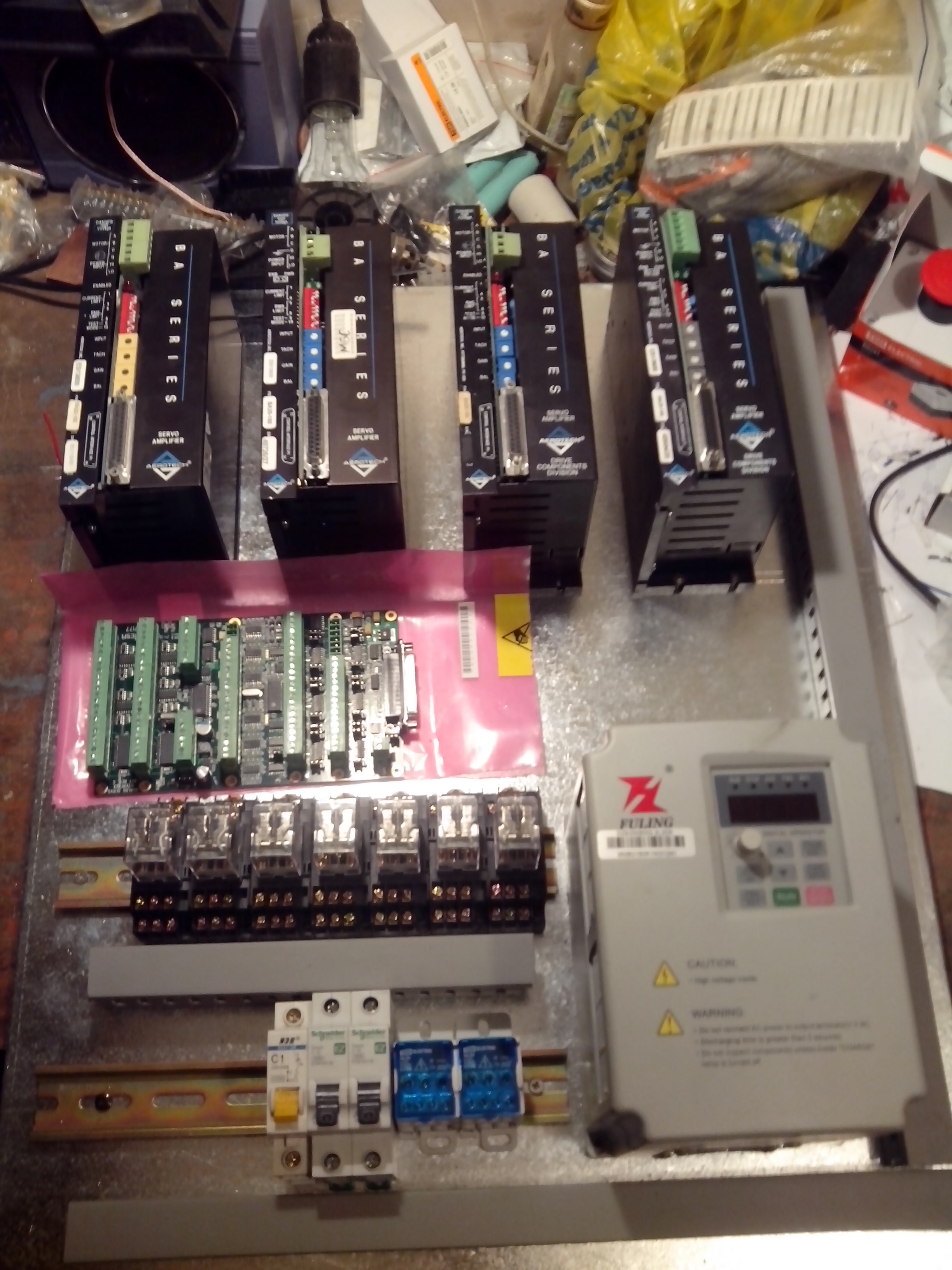

Уфф. Запаял еще 4 разъема, 52 проводка :)
Также сегодня за каких-то пару тысяч рублей купил чудный шкафчик 550*600*220. Очень надеюсь что в него влезет вся запланированная требуха.

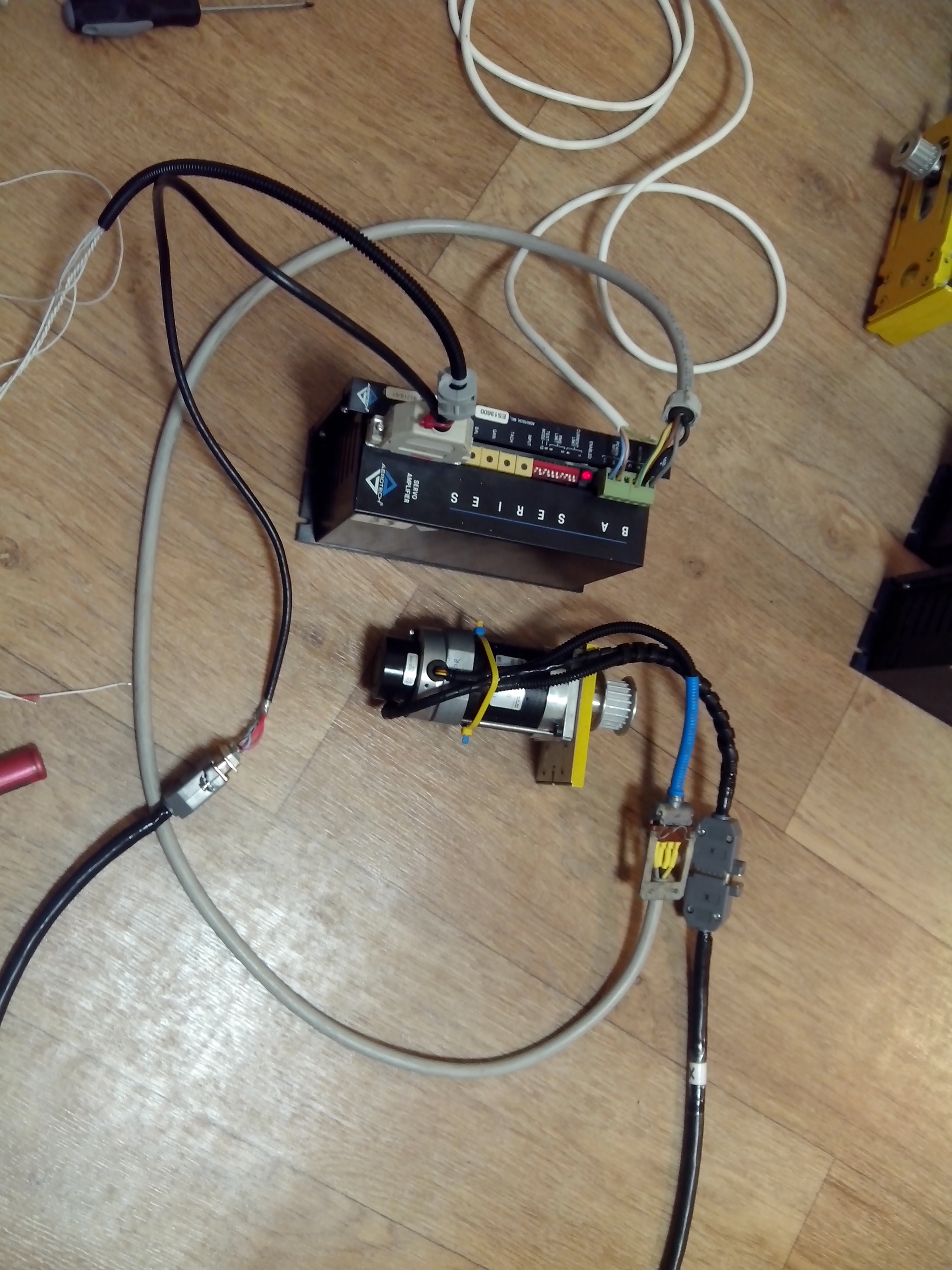

Шевелится!
Спаял-воткнул-включил. Работает!
https://www.youtube.com/watch?v=yWHHCZld_P0
И тут моторчик сказал хррр и его заклинило :cry:
Либо магнит отклеился, либо что-то еще.

Вроде и большой шкаф, но вместить в себя бп на 24в не в состоянии. Придется выносить под станок. Хотя, там все равно будет 30кг трансформатора висеть.
IMG_20160106_184048.jpg (5469 просмотров) <a class='original' href='./download/file.php?id=68116&mode=view' target=_blank>Загрузить оригинал (702.81 КБ)</a>
Re: Не гравер, но маленький фрезер. В процессе.
я бы частотник оттуда выкинул. ибо часто очень сильно фонят....

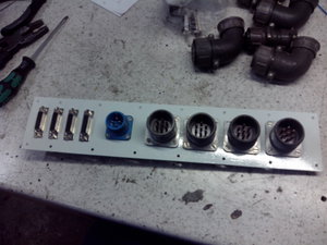

Сбацал панельку с разъемами, будет висеть в стенке шкафа.

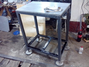

Также начал собирать тумбу под станок. Положил на полки 15мм фанеру на толстый слой битумной мастики. Дребезжать не должно :)
IMG_20160110_194844.jpg (5323 просмотра) <a class='original' href='./download/file.php?id=68602&mode=view' target=_blank>Загрузить оригинал (855.44 КБ)</a>
Раскосы на тумбу поставь.
nERV
Сообщения: 1503
Репутация: 624
Откуда: Ульяновск
Сообщение nERV »
Обошью фанерой, укосины тут лишние.
Прост 50 туруба хлибковата для подставок.
