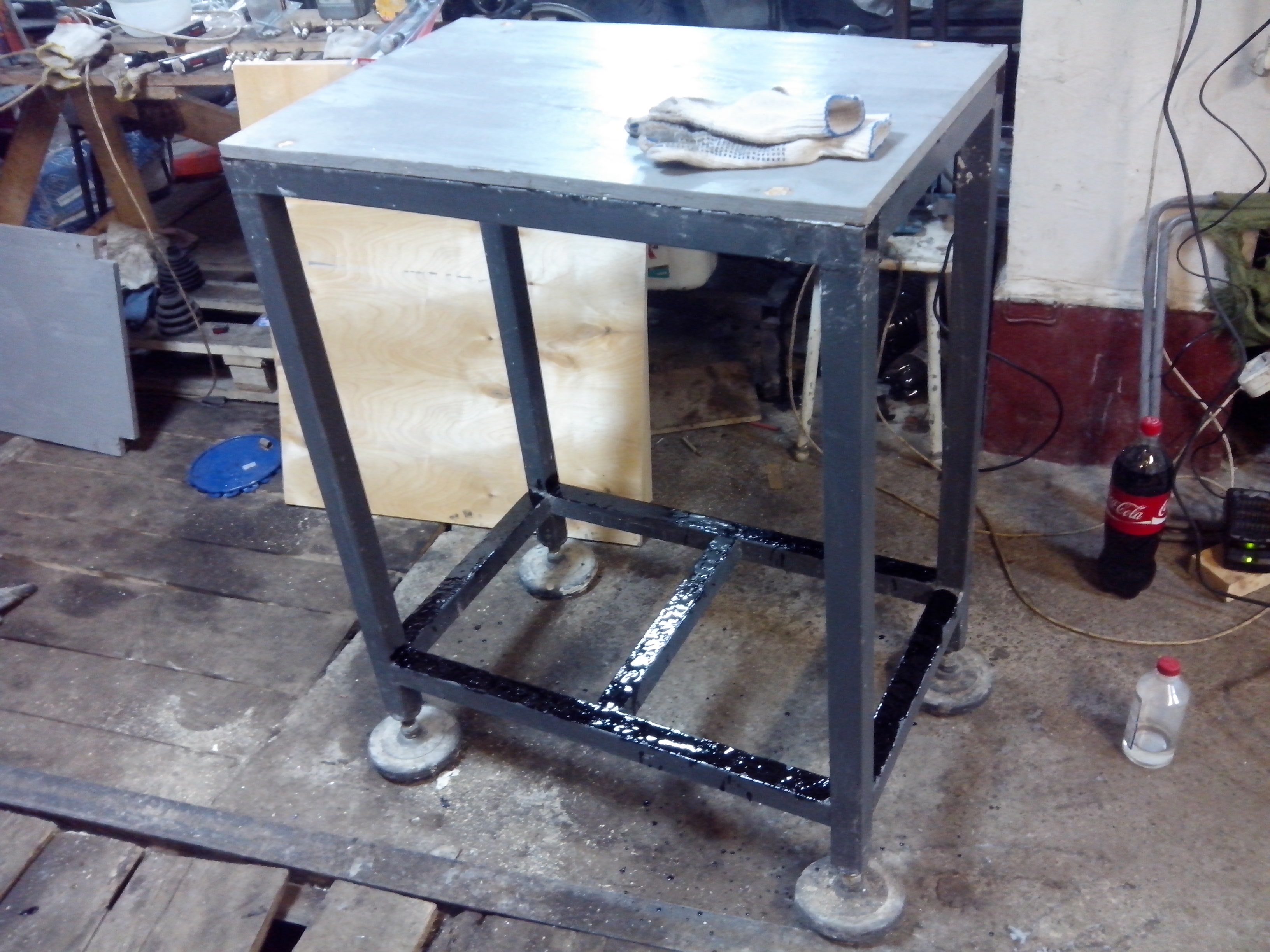

Также начал собирать тумбу под станок. Положил на полки 15мм фанеру на толстый слой битумной мастики. Дребезжать не должно :)
IMG_20160110_194844.jpg (5367 просмотров) <a class='original' href='./download/file.php?id=68602&mode=view' target=_blank>Загрузить оригинал (855.44 КБ)</a>
Re: Не гравер, но маленький фрезер. В процессе.
Раскосы на тумбу поставь.

Обошью фанерой, укосины тут лишние.
Прост 50 туруба хлибковата для подставок.
