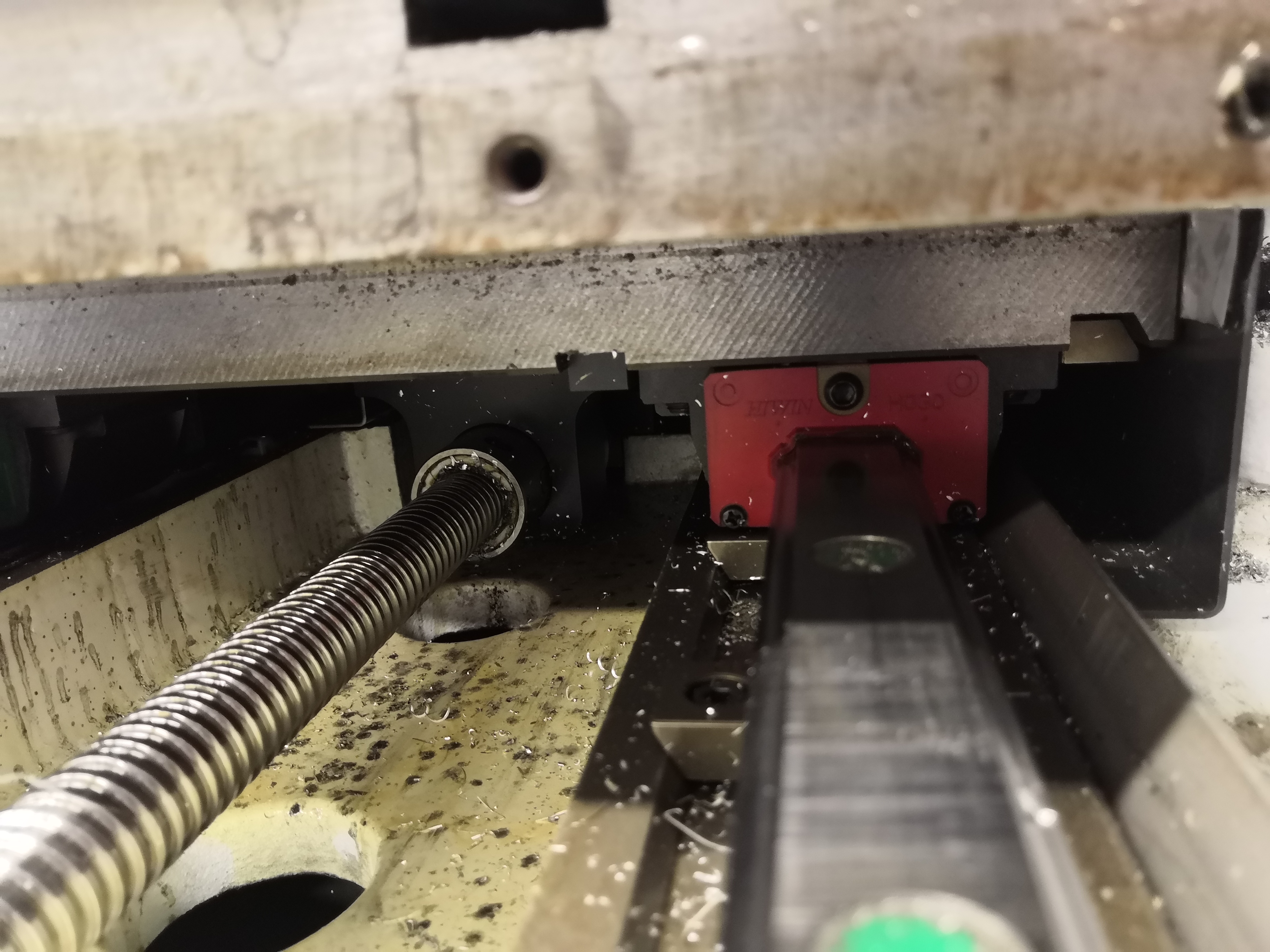

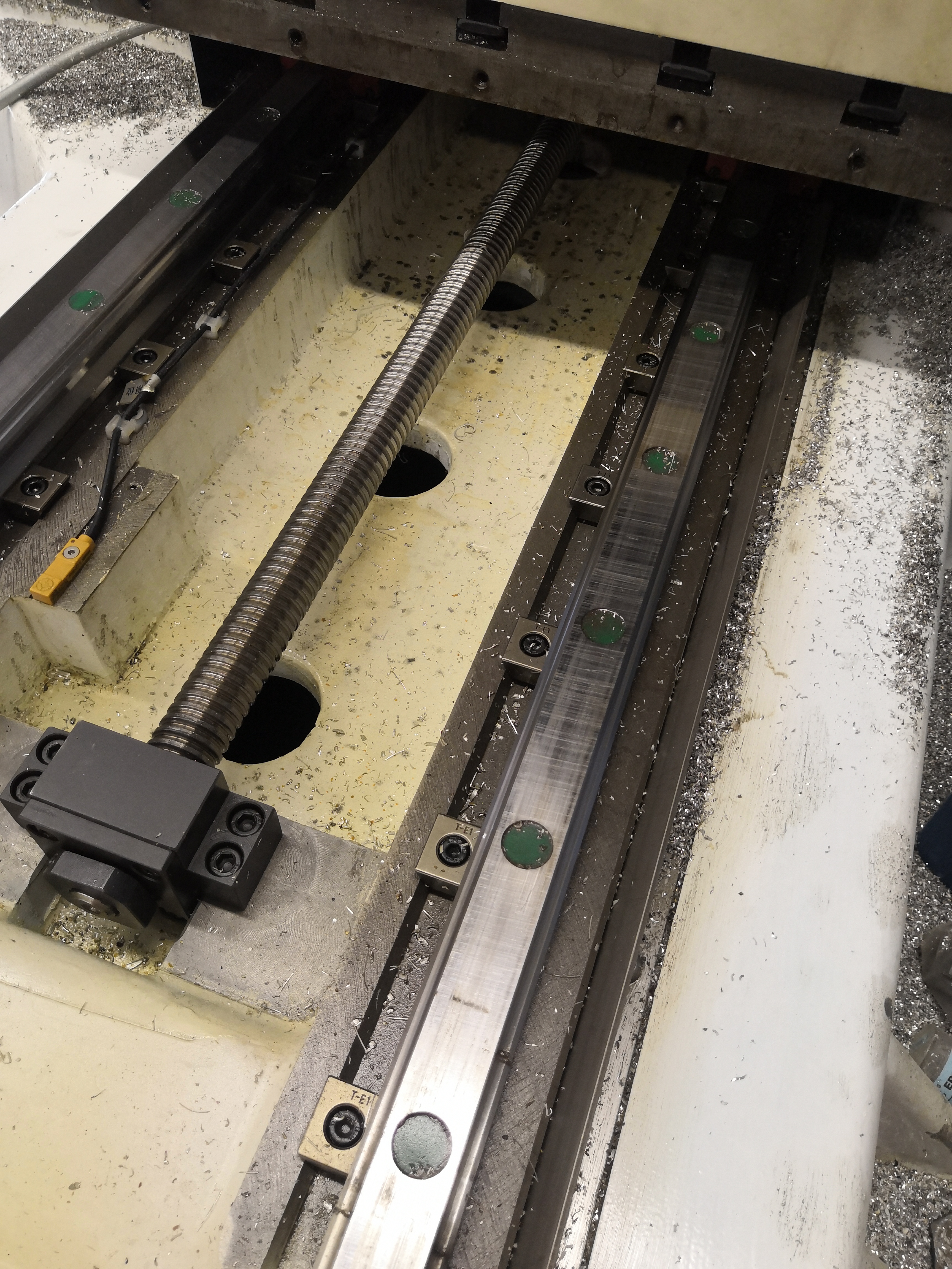

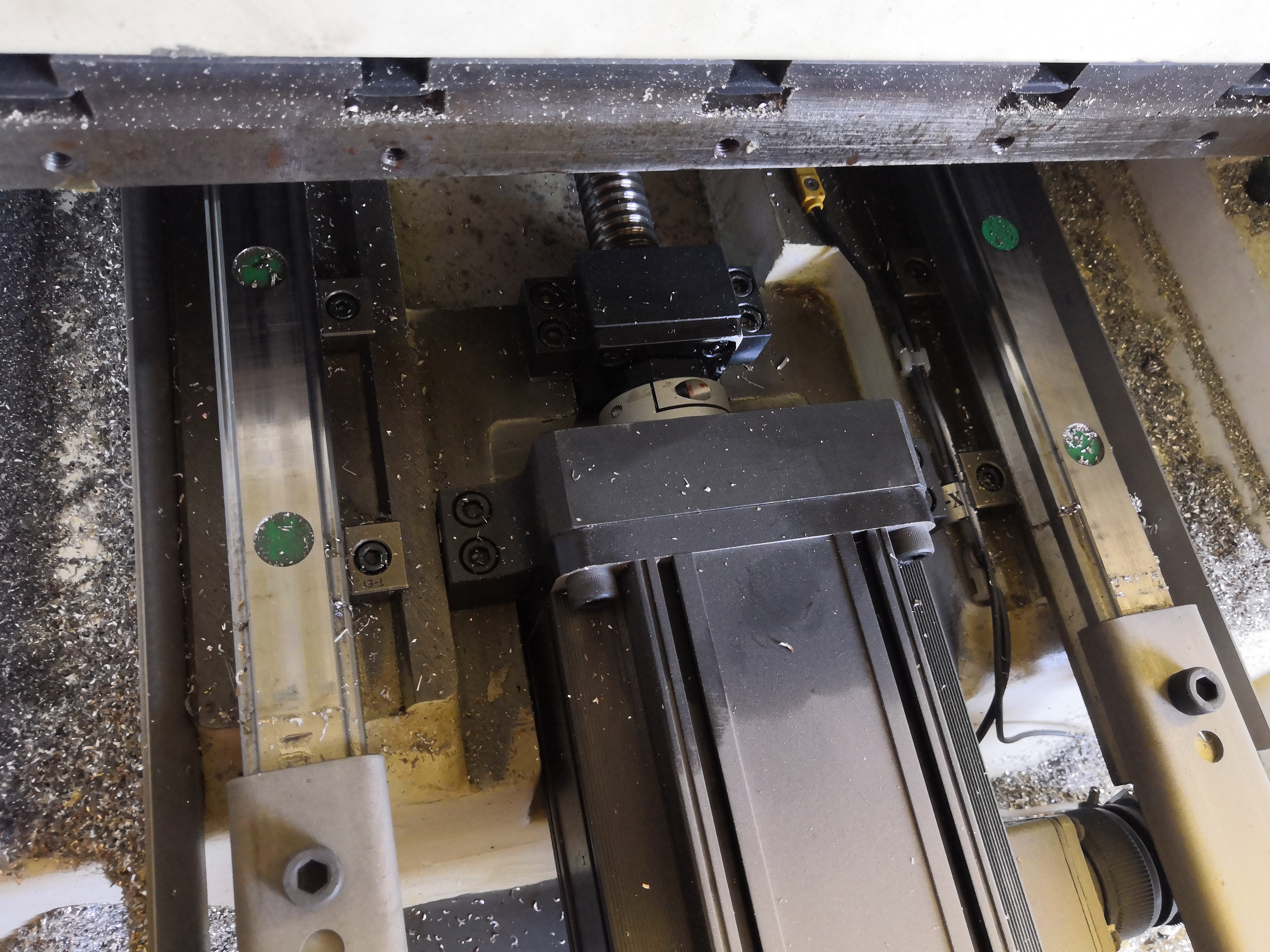

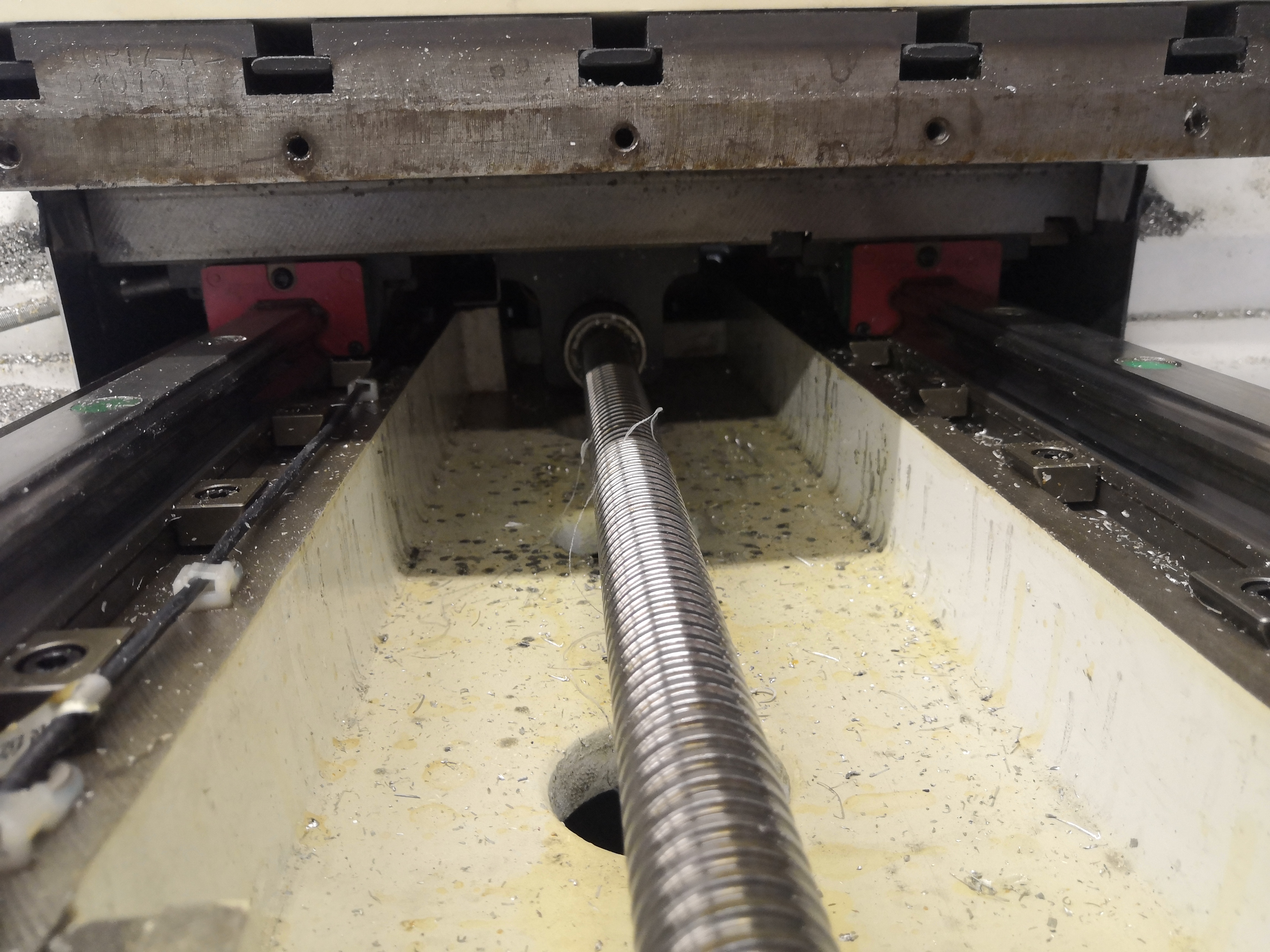

с целью исключить механику проверив легкость хода винтов снял телескоп со стола.
стружечка туды попадает однако ну а в целом все красиво и качественно там сделано.

frezeryga, чо-то по фотке не могу никак понять.. это у опоры ШВП "уши" сфрезерованы что ли?

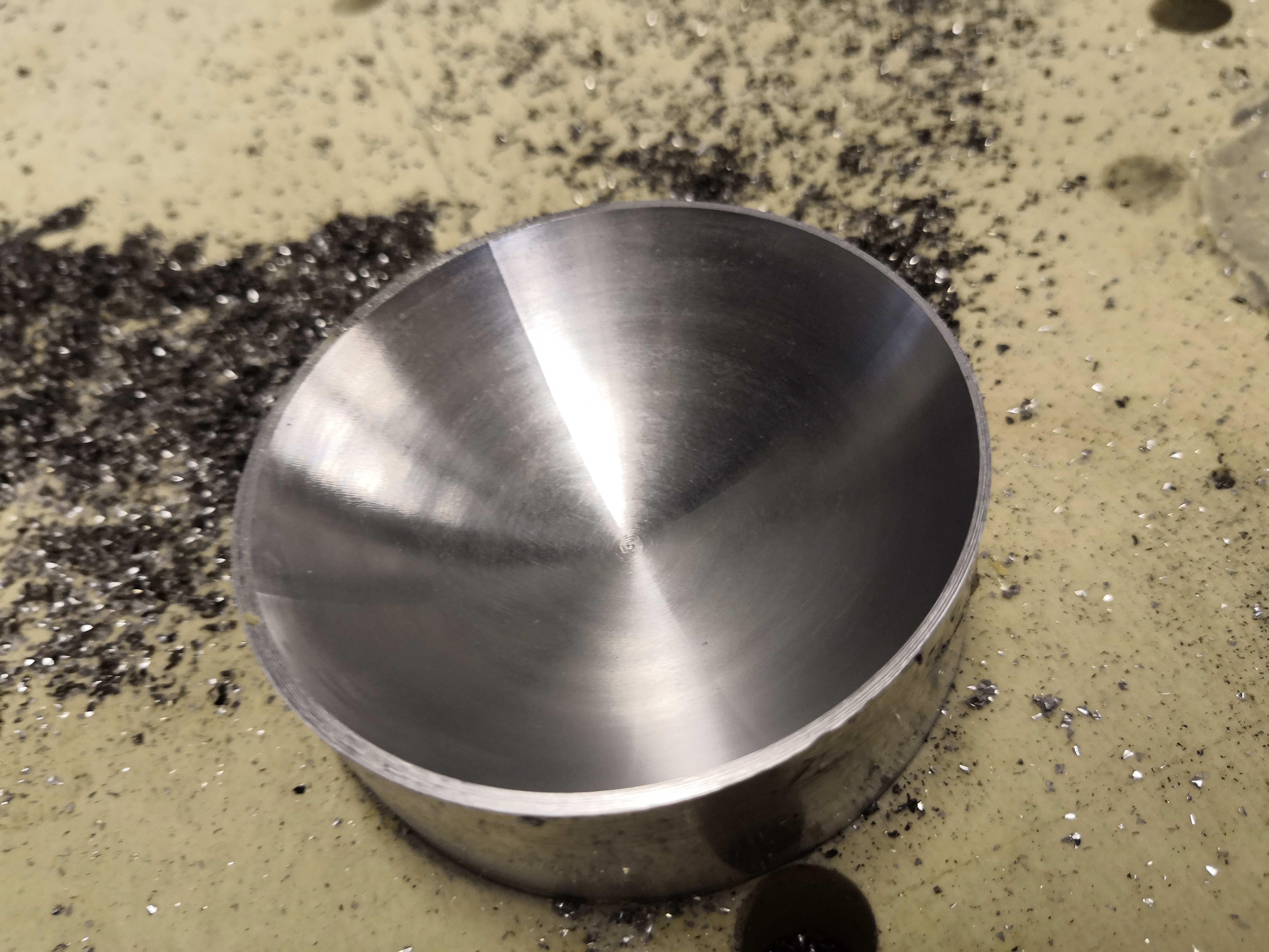

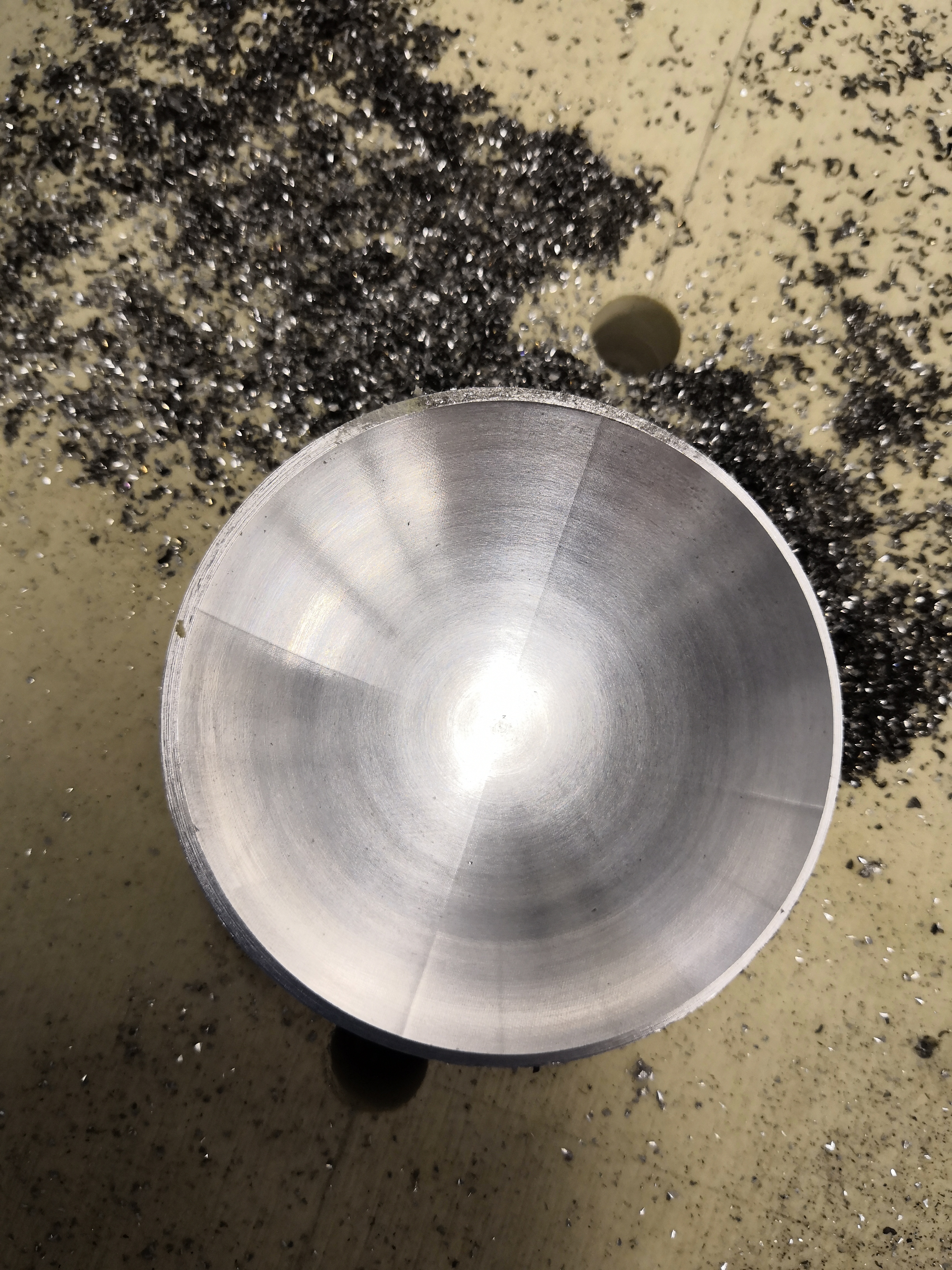

сбросил настройки на дефолтные и повторил тест. картина изменилась что говорит о 100% причасности приводов. стало немного лучше при спиральной обработке четко выражены стали 4 грани а остальные заметны меньше.

Макс - да это и так ясно что привода это. и таки параметры ПИД очень сильно дают такие эффекты. И более того - работающие по степ-диру китайские привода - могут таки приподносить очень много интересных "сюююрпрааайз".. это кагбе проверено. причем пофигу что там говорят что это типа полная копия какой то яскавы или мицушки... по железу может и полная копия. а вот по математике нихрена не полная.. от слова "совсем нахрен",.. По этому вот лично я бы попробовал завести их по аналогу. но нужно железо которое умеет рулить приводами по аналогу. Это позволит задействовать ПИД позиции контролера, и исключить ПИД позиции самого привода.. Очень сильно подозреваю что результат будет сильно отличаться.
