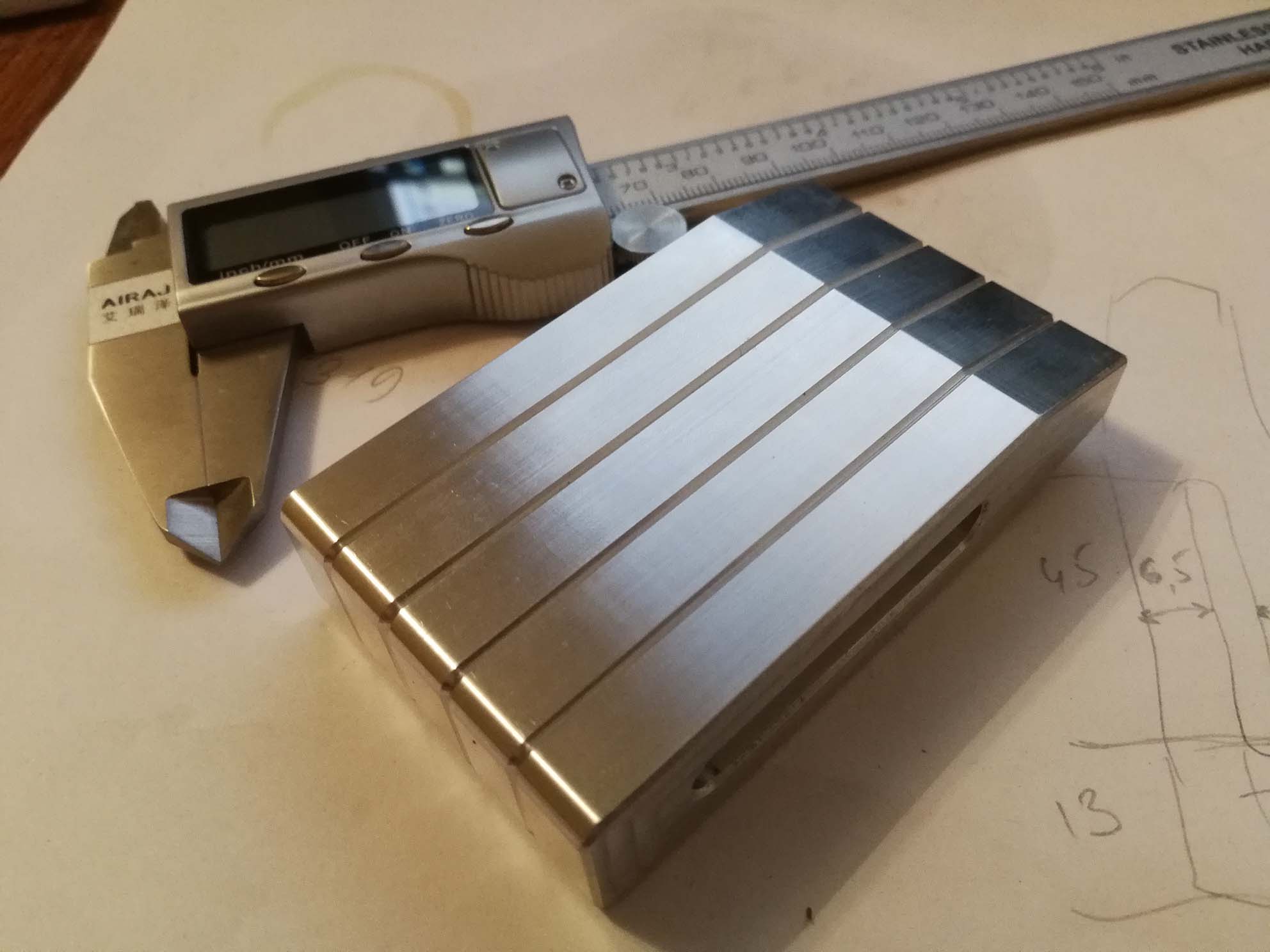

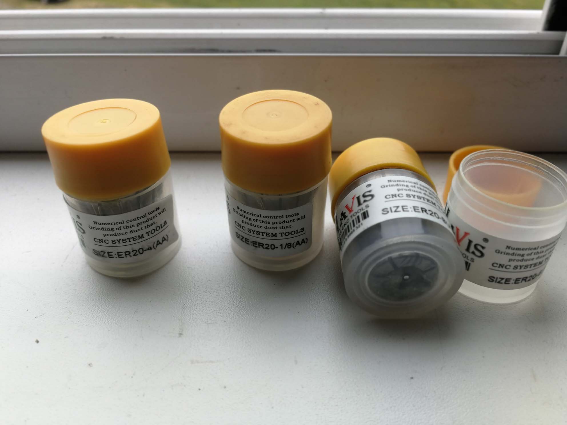

Пришли цанги с таобао.
IMG_20180616_135142.jpg (3175 просмотров) <a class='original' href='./download/file.php?id=141294&mode=view' target=_blank>Загрузить оригинал (141.08 КБ)</a>
https://item.taobao.com/item.htm?id=364 ... oSite=main
Замерил биение:
https://www.youtube.com/watch?v=QtQjrk36QMo

А чем эти цанги отличаются от тех что продают на алли?
Сообщения: 2893
Re: ЧПУ фрезерный станок (Бобр) 600x500 мм по дереву и не то
Sashalex24 писал(а):А чем эти цанги отличаются от тех что продают на алли?
Да в принципе ни чем кроме точности. И на али можно найти такие же.

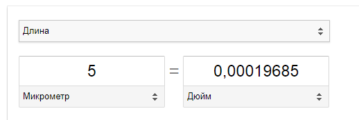

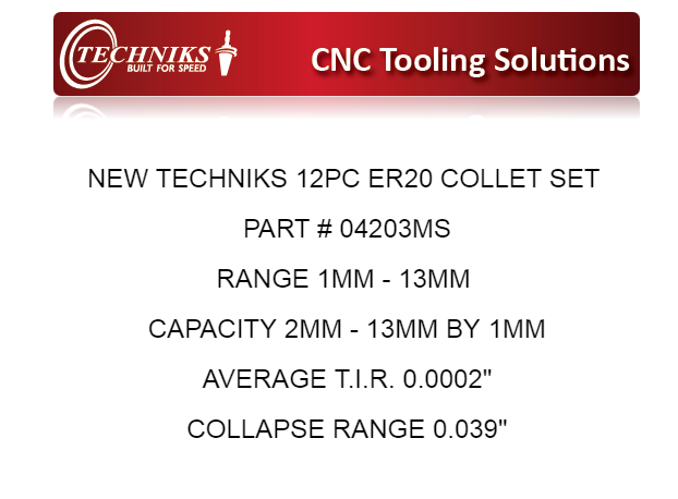

Раз ценник медленно подбирается к тыще, то можно и что-то фирмовое себе позволить:
https://m.ebay.com/itm/Techniks-ER20-Pr ... SwwNFZ094G
Сообщения: 2893
Dimka_almighty писал(а):Раз ценник медленно подбирается к тыще, то можно и что-то фирмовое себе позволить:
Screenshot - 16.06.2018 , 16_39_49.png (3106 просмотров) <a class='original' href='./download/file.php?id=141302&mode=view' target=_blank>Загрузить оригинал (48.68 КБ)</a>
а мне цифра 0.0002" говорит что это около пяти микрон.
Screenshot - 16.06.2018 , 16_36_42.png (5.13 КБ) 3106 просмотров
А за доску сильно дорого платить столько.
Сообщение Udjin »
shalek писал(а):Еще и конус шлифовать под них.
Конуса в норме шлифованные.
Если конус косячный, то конечно толку ноль.
Вот трёхмикронные.
https://item.taobao.com/item.htm?spm=a2 ... =14#detail
Цена за цангу по текущему курсу 588 рублей. Доставка по китаю ещё 125 рублей. Посреднику .. ну пусть ещё 75 рублей и доставка 300 рублей.
Итого, если брать основные 4-5-6-8-10-12 получится на круг 4313 рур. Или в пределах 70-ти баксов.
Достаточно интересные цены.

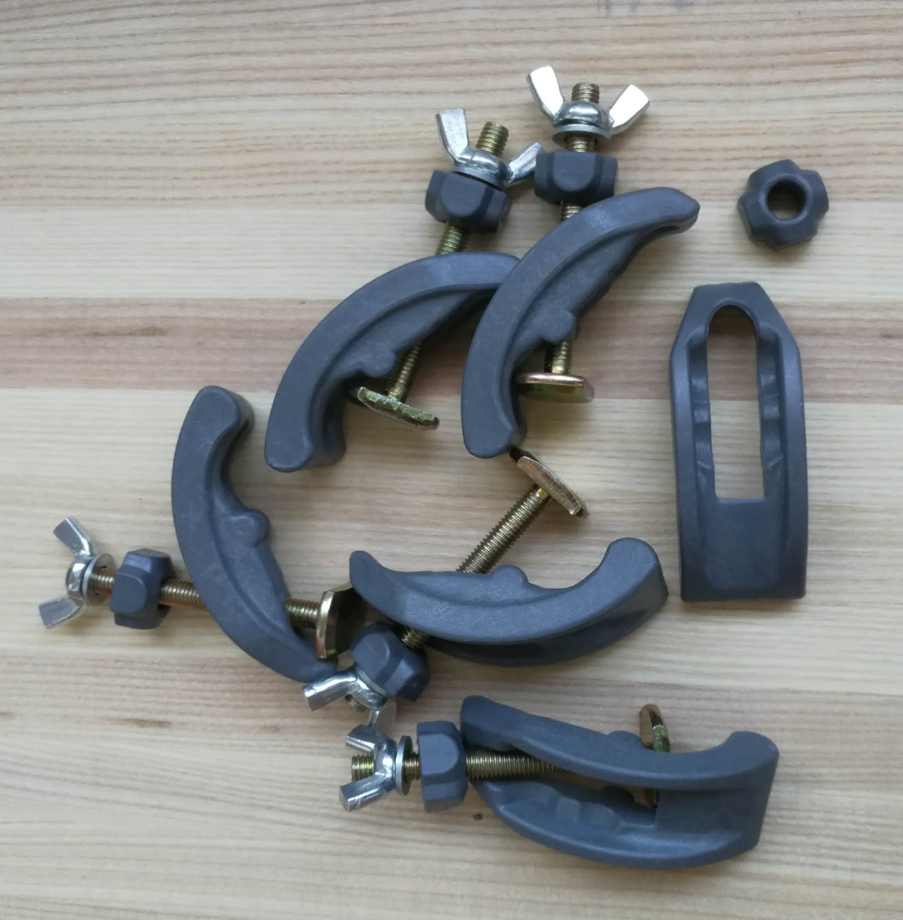

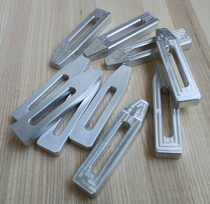

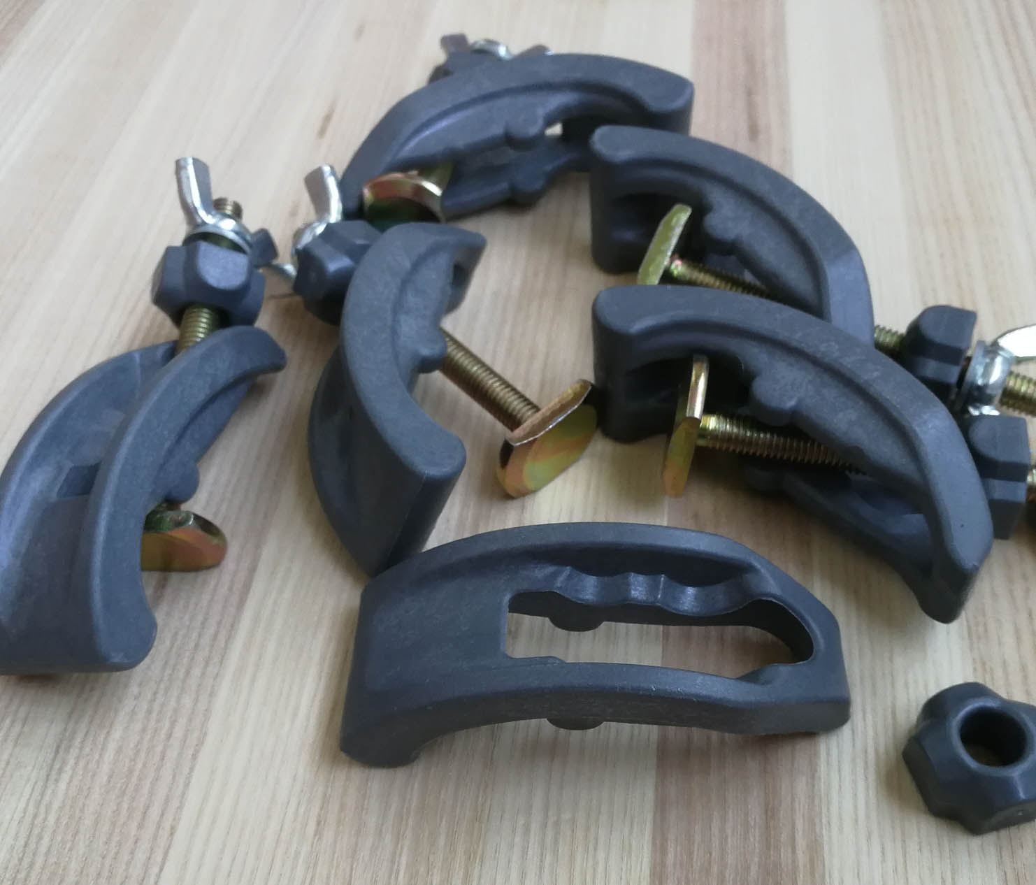

Прикупил прижимов для деревяшек.
https://item.taobao.com/item.htm?id=186 ... oSite=main
IMG_20180617_193843.jpg (2960 просмотров) <a class='original' href='./download/file.php?id=141345&mode=view' target=_blank>Загрузить оригинал (160.46 КБ)</a>
IMG_20180617_193856.jpg (2960 просмотров) <a class='original' href='./download/file.php?id=141346&mode=view' target=_blank>Загрузить оригинал (155.53 КБ)</a>

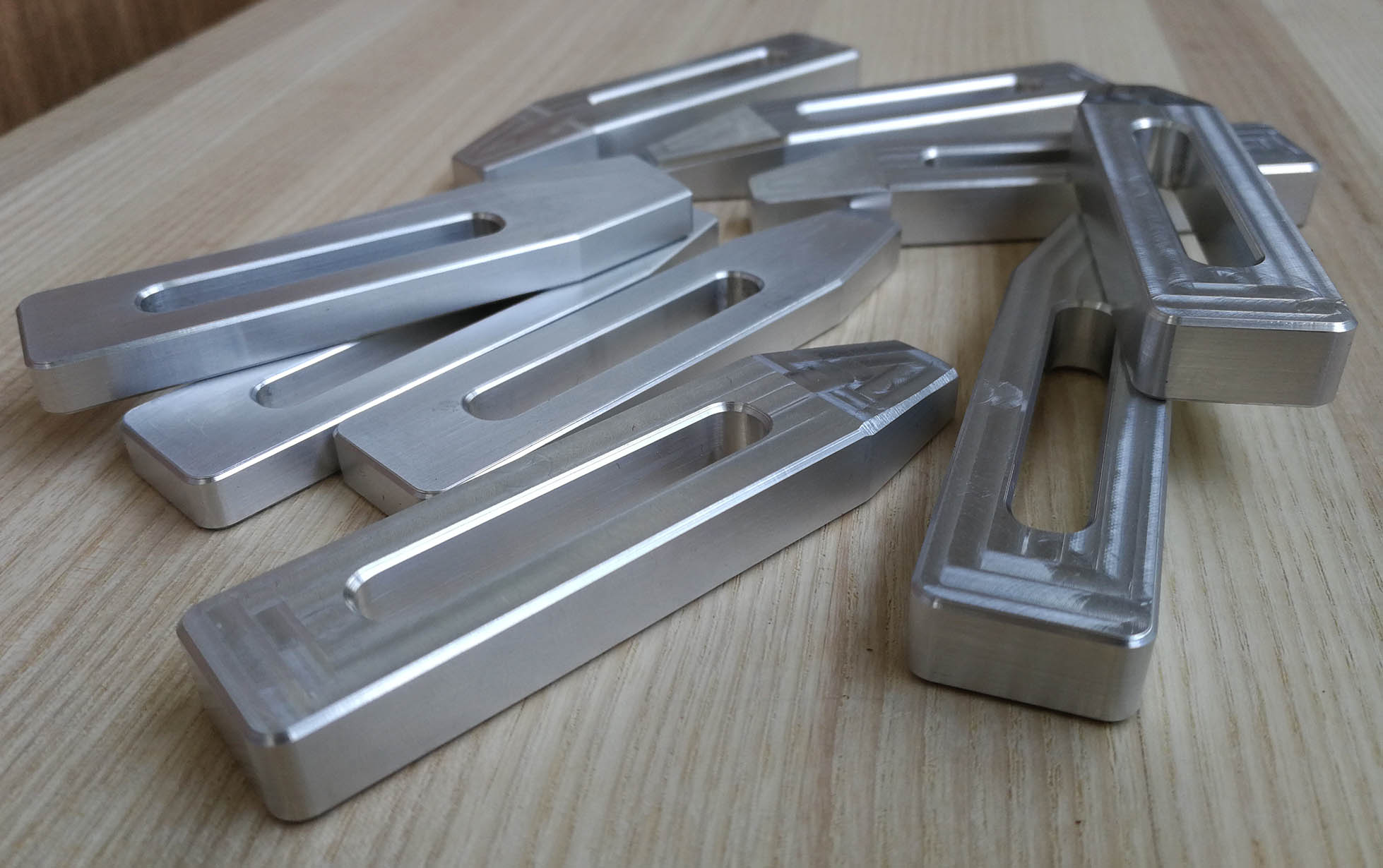

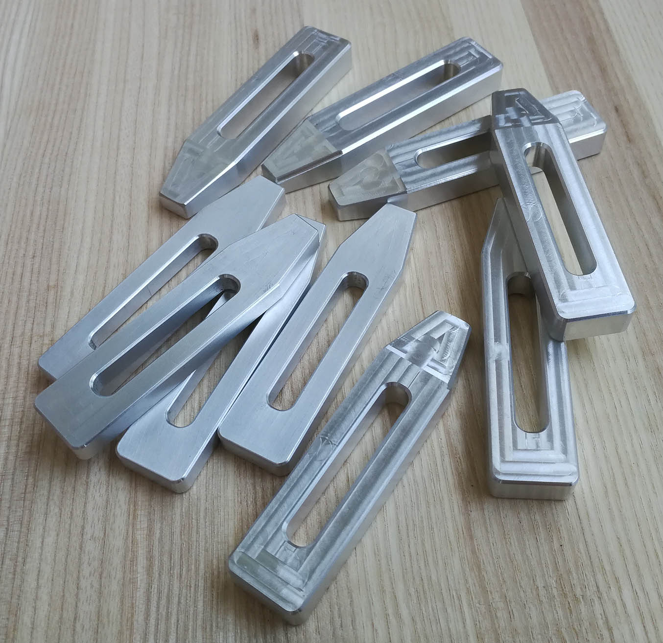

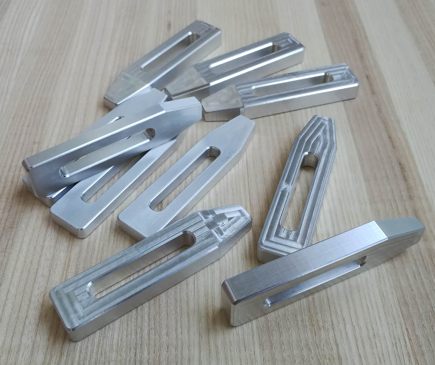

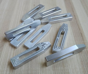

Ну и напилил из отходов В95 алюминиевых прижимов.
IMG_20180617_193548.jpg (2960 просмотров) <a class='original' href='./download/file.php?id=141347&mode=view' target=_blank>Загрузить оригинал (212.2 КБ)</a>
IMG_20180617_193625.jpg (2960 просмотров) <a class='original' href='./download/file.php?id=141348&mode=view' target=_blank>Загрузить оригинал (230.45 КБ)</a>
IMG_20180617_193726.jpg (2960 просмотров) <a class='original' href='./download/file.php?id=141349&mode=view' target=_blank>Загрузить оригинал (188.04 КБ)</a>
IMG_20180611_230035.jpg (2951 просмотр) <a class='original' href='./download/file.php?id=141350&mode=view' target=_blank>Загрузить оригинал (142.87 КБ)</a>
Сообщение Umnik »
Красивишные прижимчики напилил))
Поверхность радует, особенно боковая.
Сообщения: 2893
Umnik писал(а):Красивишные прижимчики напилил))
Пробовал и насухо, и с воздухом, и с СОЖ. Разницы не заметил. Воздух стружку с зоны реза выдувал. С СОЖ чуть мягче шло. А вот тайваньская фреза вначале порадовала. Штук пять прижимов насухо отработала отлично. Потом немного подсела, но все равно живая. Что-то маловато ходят они. Всего ничего десяток прижимов из В95 напилил. Ей и дальше можно фрезеровать, но уже не новая. :)
И фаску на уклоне фиг знает как сделать. Тупо на гриндере снял.

ScrewDriver писал(а):Это ты с новыми цангами прижимы пилил?
Нет, со старыми. С новыми скос на прижимах делал. Зажимал под углом и сбривал лишнее. Все по очереди. Почти кондуктор сделал из паралльлелек.
