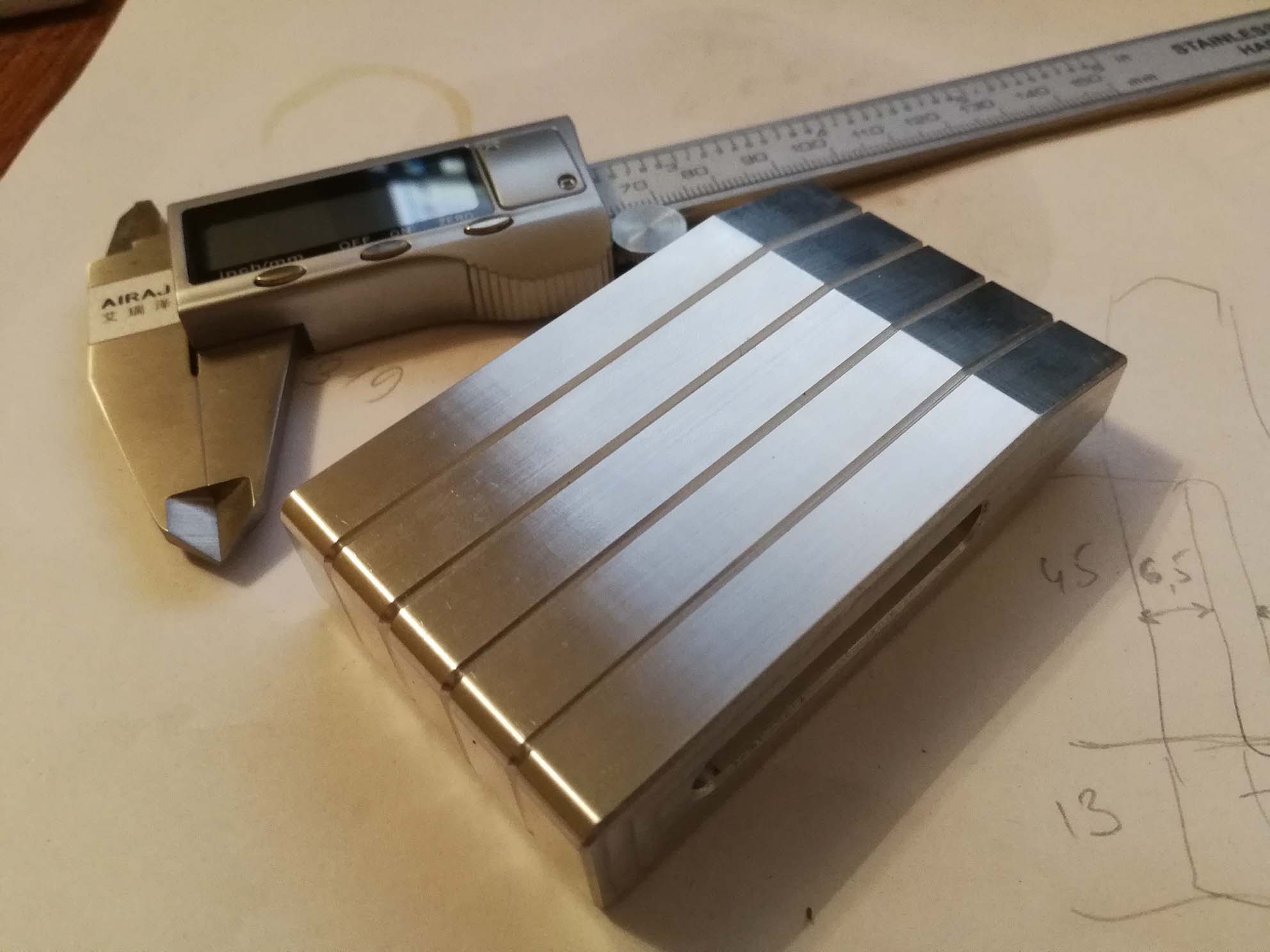

Прикупил прижимов для деревяшек.

Ну и напилил из отходов В95 алюминиевых прижимов.
IMG_20180617_193548.jpg (2972 просмотра) <a class='original' href='./download/file.php?id=141347&sid=f7b3139b9f1f9fd347d5ae2d24ae8b99&mode=view' target=_blank>Загрузить оригинал (212.2 КБ)</a>
IMG_20180617_193625.jpg (2972 просмотра) <a class='original' href='./download/file.php?id=141348&sid=f7b3139b9f1f9fd347d5ae2d24ae8b99&mode=view' target=_blank>Загрузить оригинал (230.45 КБ)</a>
IMG_20180617_193726.jpg (2972 просмотра) <a class='original' href='./download/file.php?id=141349&sid=f7b3139b9f1f9fd347d5ae2d24ae8b99&mode=view' target=_blank>Загрузить оригинал (188.04 КБ)</a>
IMG_20180611_230035.jpg (2963 просмотра) <a class='original' href='./download/file.php?id=141350&sid=f7b3139b9f1f9fd347d5ae2d24ae8b99&mode=view' target=_blank>Загрузить оригинал (142.87 КБ)</a>

Re: ЧПУ фрезерный станок (Бобр) 600x500 мм по дереву и не то
Сообщение Umnik »
Красивишные прижимчики напилил))
Поверхность радует, особенно боковая.
Сообщения: 2893
Umnik писал(а):Красивишные прижимчики напилил))
Пробовал и насухо, и с воздухом, и с СОЖ. Разницы не заметил. Воздух стружку с зоны реза выдувал. С СОЖ чуть мягче шло. А вот тайваньская фреза вначале порадовала. Штук пять прижимов насухо отработала отлично. Потом немного подсела, но все равно живая. Что-то маловато ходят они. Всего ничего десяток прижимов из В95 напилил. Ей и дальше можно фрезеровать, но уже не новая. :)
И фаску на уклоне фиг знает как сделать. Тупо на гриндере снял.

Сообщения: 2893
ScrewDriver писал(а):Это ты с новыми цангами прижимы пилил?
Нет, со старыми. С новыми скос на прижимах делал. Зажимал под углом и сбривал лишнее. Все по очереди. Почти кондуктор сделал из паралльлелек.
