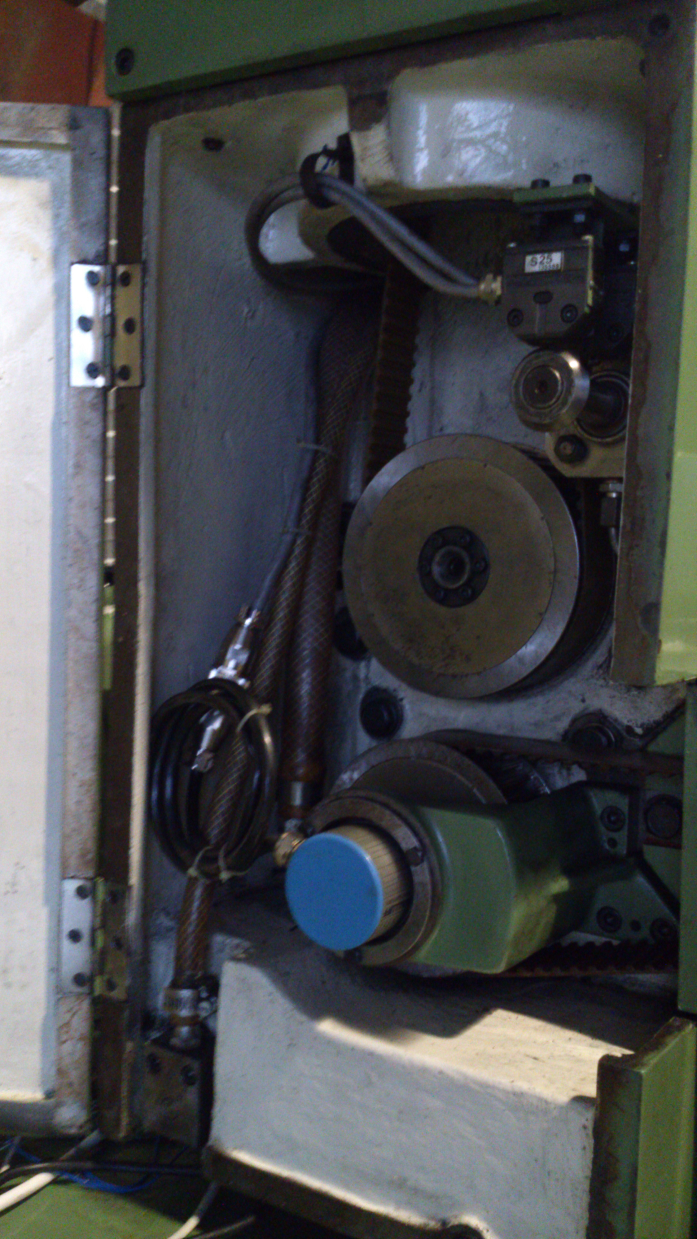

Кощунственная фотка: промышленный станок, сервопривод, ремень (мотор справа, в кадр не попал)

UAVpilot писал(а):Кощунственная фотка: промышленный станок, сервопривод, ремень (мотор справа, в кадр не попал)
Здорово. И точность небось микронная?

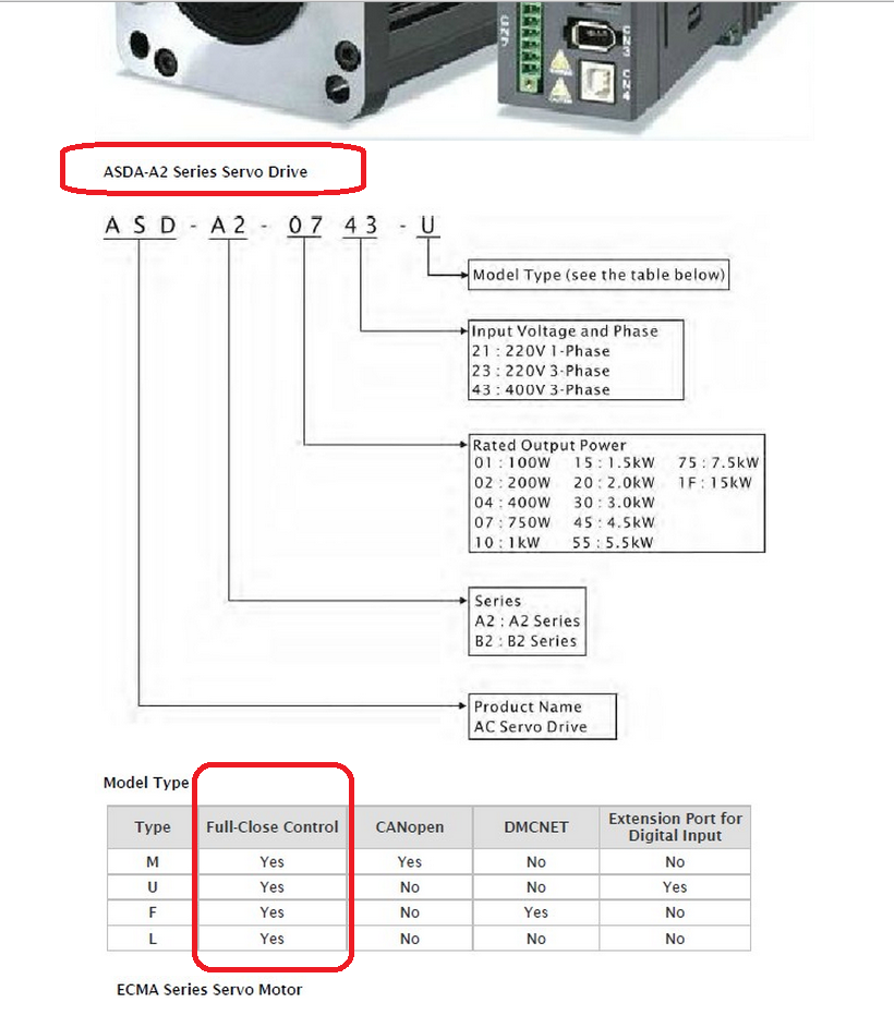

LWW писал(а):Нашёл у омрона серию Accurax G5. Там одна петля стандартная, с энкодером на валу. Вторая с линейкой. Нашёл пока что только у них эту фишку!
у серв Delta есть и они подешевше
http://www.ebay.com/itm/Delta-100W-0-1K ... 19ee924b95
123.png (3457 просмотров) <a class='original' href='./download/file.php?id=29323&mode=view' target=_blank>Загрузить оригинал (427.17 КБ)</a>
http://www.deltronics.ru/product/servo/series_57.html
Полностью замкнутый контур позиционирования. Встроенный интерфейс (CN5) для подключения внешнего датчика положения (оптической линейки или энкодера) позволяет создать второй замкнутый контур обратной связи по положению непосредственно исполнительного механизма для задач высокоточного позиционирования.
Но здесь нужно быть осторожней чтобы не купить серву с интерфейсом управления какой тебе не подойдет.

mhael писал(а):Здорово. И точность небось микронная?
Ну в 10 микрон укладывается. :)

UAVpilot писал(а):Зачем?
LWW, спросил какие сервы иметь возможность работать с линейками, я ответил ;)

UAVpilot писал(а):Ну в 10 микрон укладывается.
Уже не укладывается в поставленную задачу, это еще без учета того, что ременной привод и ременной редуктор не совсем одно и то же.

mhael писал(а):Уже не укладывается в поставленную задачу, это еще без учета того, что ременной привод и ременной редуктор не совсем одно и то же.
Да этот станок как-бы и не претендовал на такую точность, хотя повторяемость в 5 микрон укладывается, при разрешении энкодеров - 2 микрона.
