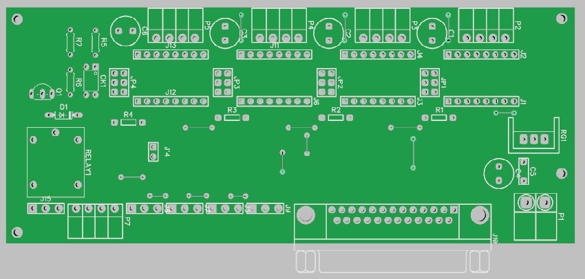

Большая просьба для тех кто разбирается в создании электронных плат , проверить то что я пытаюсь сделать, так как я в этом не сильно разбираюсь .
Р.С. Была готовая плата на 3 драйвера , от неё и разводил.

Andrey_Pavkin писал(а):Большая просьба для тех кто разбирается в создании электронных плат , проверить то что я пытаюсь сделать, так как я в этом не сильно разбираюсь .
транзистор для управления реле какой?,
я у себя поставил составной TIP122.
сначала ставил средней мощности на ток 1А, он сильно грелся и выходил из режима. через какое-то время шпиндель не отключался.
и на делитель шага стал ставить резистор для развязки по току. после того как 2 раза случилась одна и та же беда: драйвер перестал работать на установленной перемычке, я его крутил - вертел, догадался перепаять перемычку и он заработал на шаг 1:16, сгорел на 1:32.
И дорожки на питание драйверов надо сделать пошире, каждый мотор нема17 потребляет минимум 2А, их 3шт, 6А на дорожку сечением 1,5мм мало, перегорит.

Спасибо , Транзистор BC547, дорожки поправлю , делаю для мини чпу , как сделаю и проверю всё выложу.

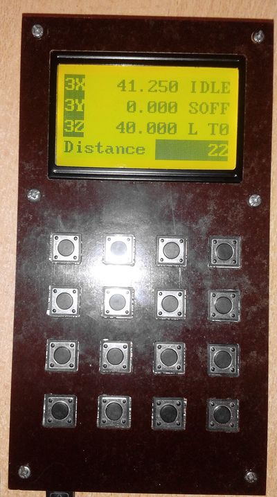

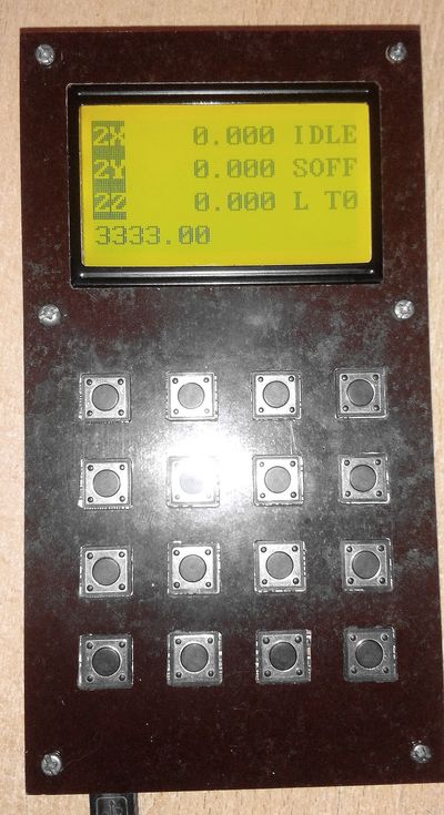

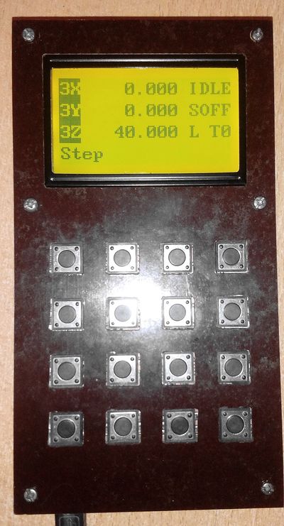

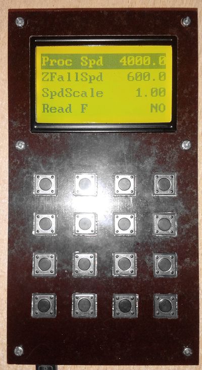

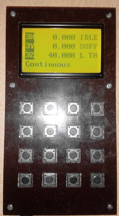

три независимые системы координат
три способа перемещения:
1.пошагово (0.1- 0.5мм за 1 нажатие)
2.на заданную дистанцию
3. непрерывное перемещение (пока нажаты кнопки)
это то, что уже никто не увидит, Артур больше не будет доводить контроллер, говорит устал и нет отдачи.
(Артур (Козёл) сегодня подарил мне свой контроллер).
Тем кто помогал материально, спасибо.
Перечислять не буду, их всего несколько человек.

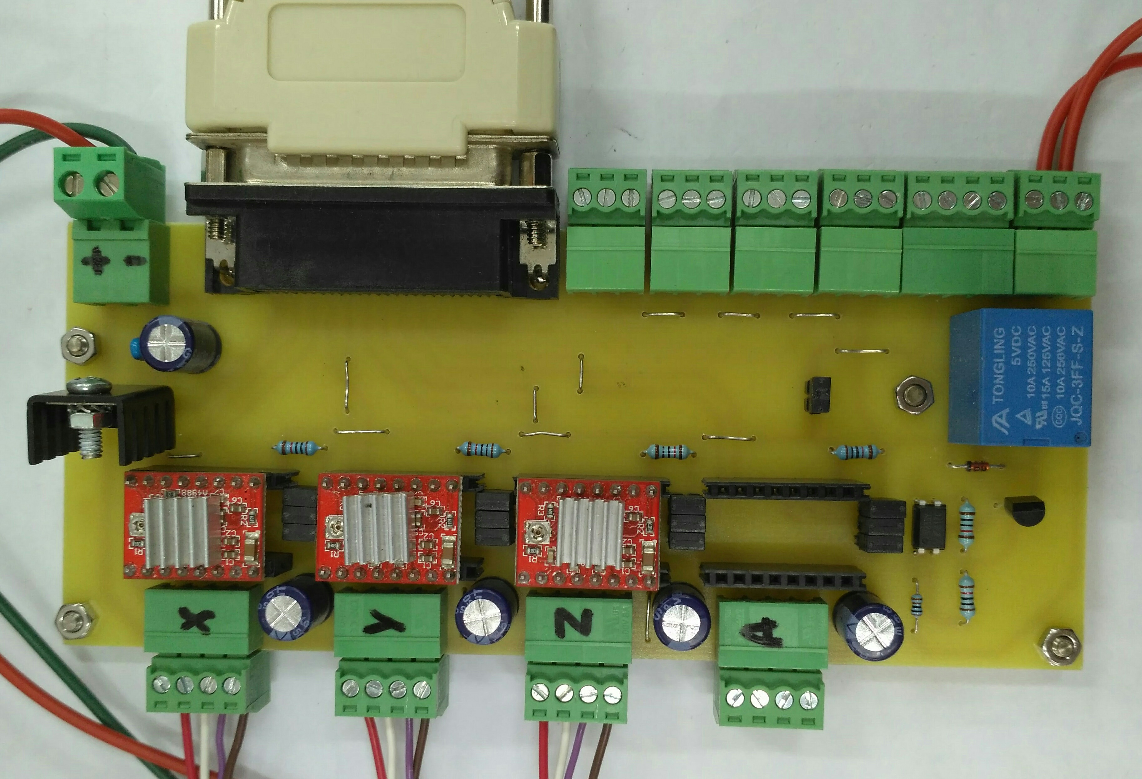

Собрал плату , вроде всё работает.
Изменения: дорожки сделал потолще, не было диода на 1n4118 , поставил 1n4148 он немного помомощнее.
Драйвера:A4988 и DRV8825.
