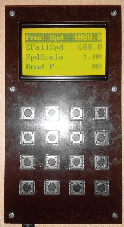

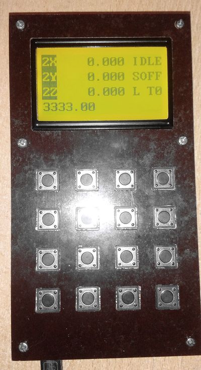

Сообщение ArrSoft »
три независимые системы координат
три способа перемещения:
1.пошагово (0.1- 0.5мм за 1 нажатие)
2.на заданную дистанцию
3. непрерывное перемещение (пока нажаты кнопки)
это то, что уже никто не увидит, Артур больше не будет доводить контроллер, говорит устал и нет отдачи.
(Артур (Козёл) сегодня подарил мне свой контроллер).
Тем кто помогал материально, спасибо.
Перечислять не буду, их всего несколько человек.
1.jpg (5040 просмотров) <a class='original' href='./download/file.php?id=128109&mode=view' target=_blank>Загрузить оригинал (63.59 КБ)</a>
2.jpg (5040 просмотров) <a class='original' href='./download/file.php?id=128110&mode=view' target=_blank>Загрузить оригинал (66.14 КБ)</a>
3.jpg (5040 просмотров) <a class='original' href='./download/file.php?id=128111&mode=view' target=_blank>Загрузить оригинал (63.93 КБ)</a>
4.jpg (5040 просмотров) <a class='original' href='./download/file.php?id=128112&mode=view' target=_blank>Загрузить оригинал (64.42 КБ)</a>
5.jpg (5040 просмотров) <a class='original' href='./download/file.php?id=128113&mode=view' target=_blank>Загрузить оригинал (63.56 КБ)</a>
6.jpg (5040 просмотров) <a class='original' href='./download/file.php?id=128114&mode=view' target=_blank>Загрузить оригинал (62.97 КБ)</a>
Последний раз редактировалось ArrSoft 01 янв 2018, 16:46, всего редактировалось 1 раз.
