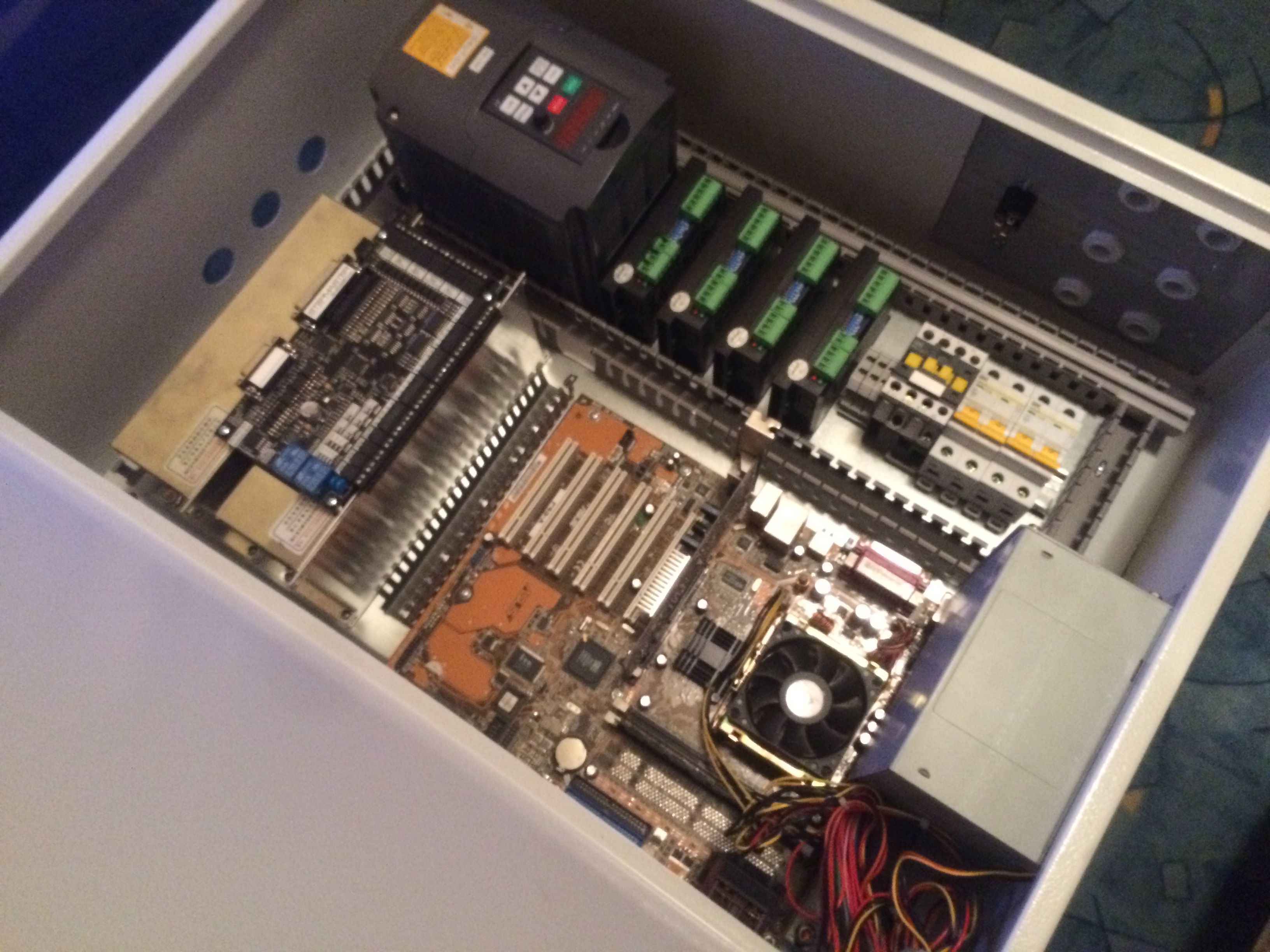

возник такой вопрос: можно ли запитать плату от БП ATX который питает материнку к лпт которой будет подключена плата?
Re: StepMaster ver 2.5
Запустить можно. Но вероятность проблем с помехами может возрасти.

спасибо, подключу пока что от компьютерного БП, если будут возникать помехи, то добавлю, отдельный БП.
Места в ящике уже нет (((
CybSys писал(а):Места в ящике уже нет (((
чой-то нет то ?? места вагон и маленькая тележка.... на боковые стенки еще один такой "щит" распихать можно...
Перегреется всё нафик в таком маленьком закрытом объёме...
CybSys, комп надо ставить на дверку а то комп занимает пол ящика а драйвера там втиснутые скраю. Лучше силу расположить просторней а комп на дверь и степмастер можно тудаже.

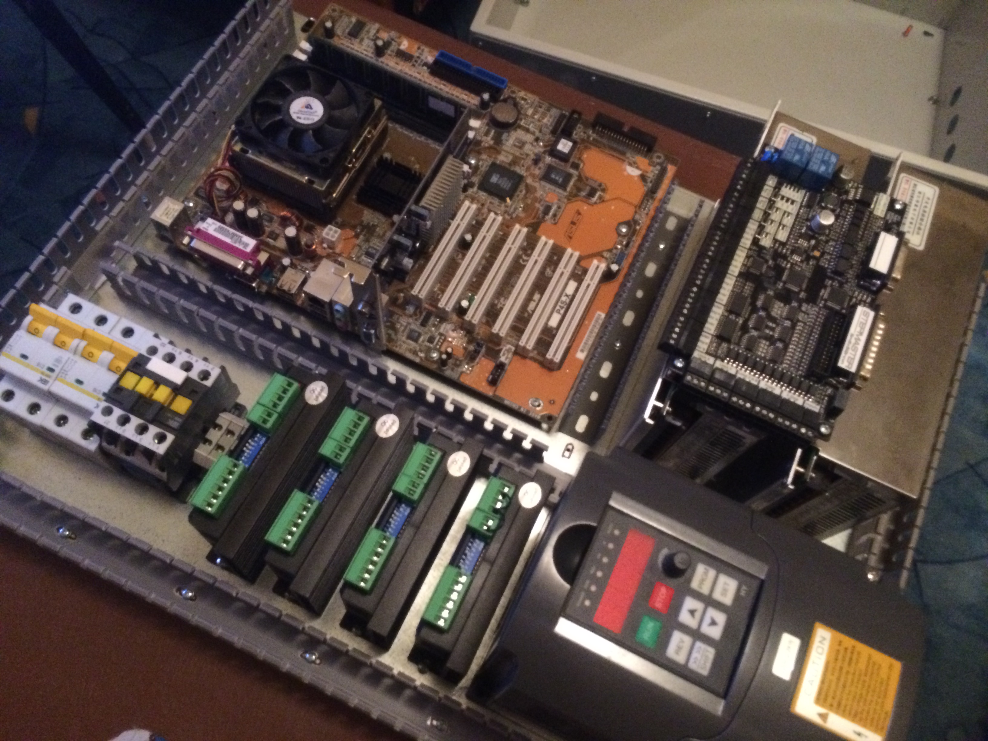

Сообщение CybSys »
На двери не хотел размещать, так как провода перегибаться будут при открывании, а открываться она по началу будет часто (наладка и прочее обслуживание).
Был бы комп мини АТХ, было бы посвободнее, а то те которые попадались такого формата, были мягко говоря не очень. Новый покупать, пока немного жалко, хотя возможно придется, неизвестно сколько мое старье проработает, хотя пока работает стабильно.
От перегрева возможно придется ставить принудительное охлаждение, в низу ящика специально не стал закрывать отверстия.

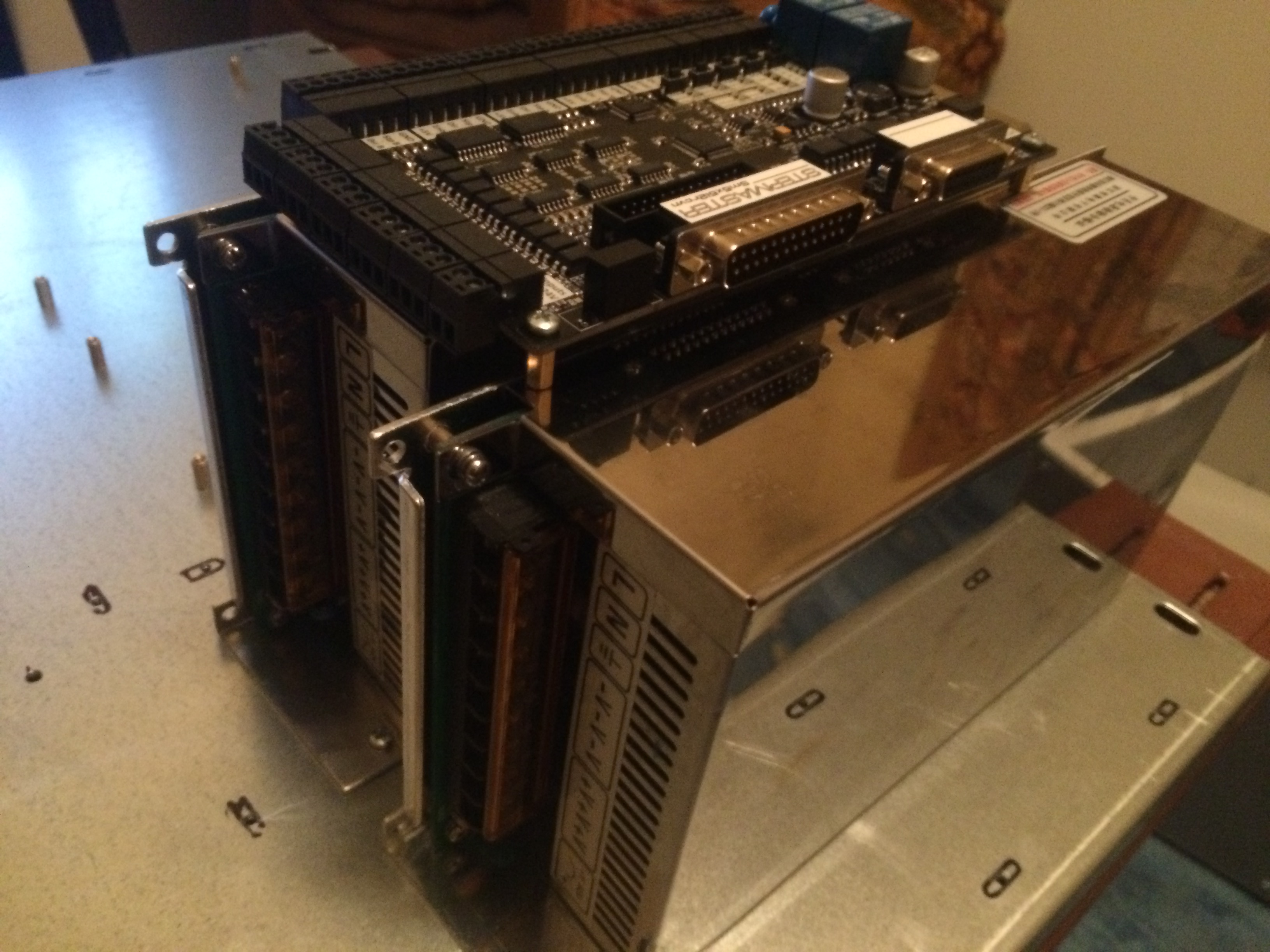

Драйвера конечно тесновато стоят :( Но хотелось все установить на одной монтажной плите.
СтепМастер - пришлось вообще установить на БП :) выглядит может и нечего, но такая установка думаю не катит, хотя вроде работает (а куда ей деваться с подводной лодки :) )
а что проводам будет? даже если вы будете открывать дверь 3 раза в день на протяжении 10ти лет то не сможете их убить.

Просто хотелось все смонтировать на монтажном листе, в двери не хотелось делать лишних отверстий и крепежа.
Как подключить HY02D223 к stepmaster чтобы скоростью через ПУ управлять, может кто то натыкался на информацию?
Если все на одном листе то берите шкаф больше.

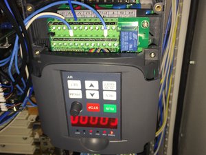

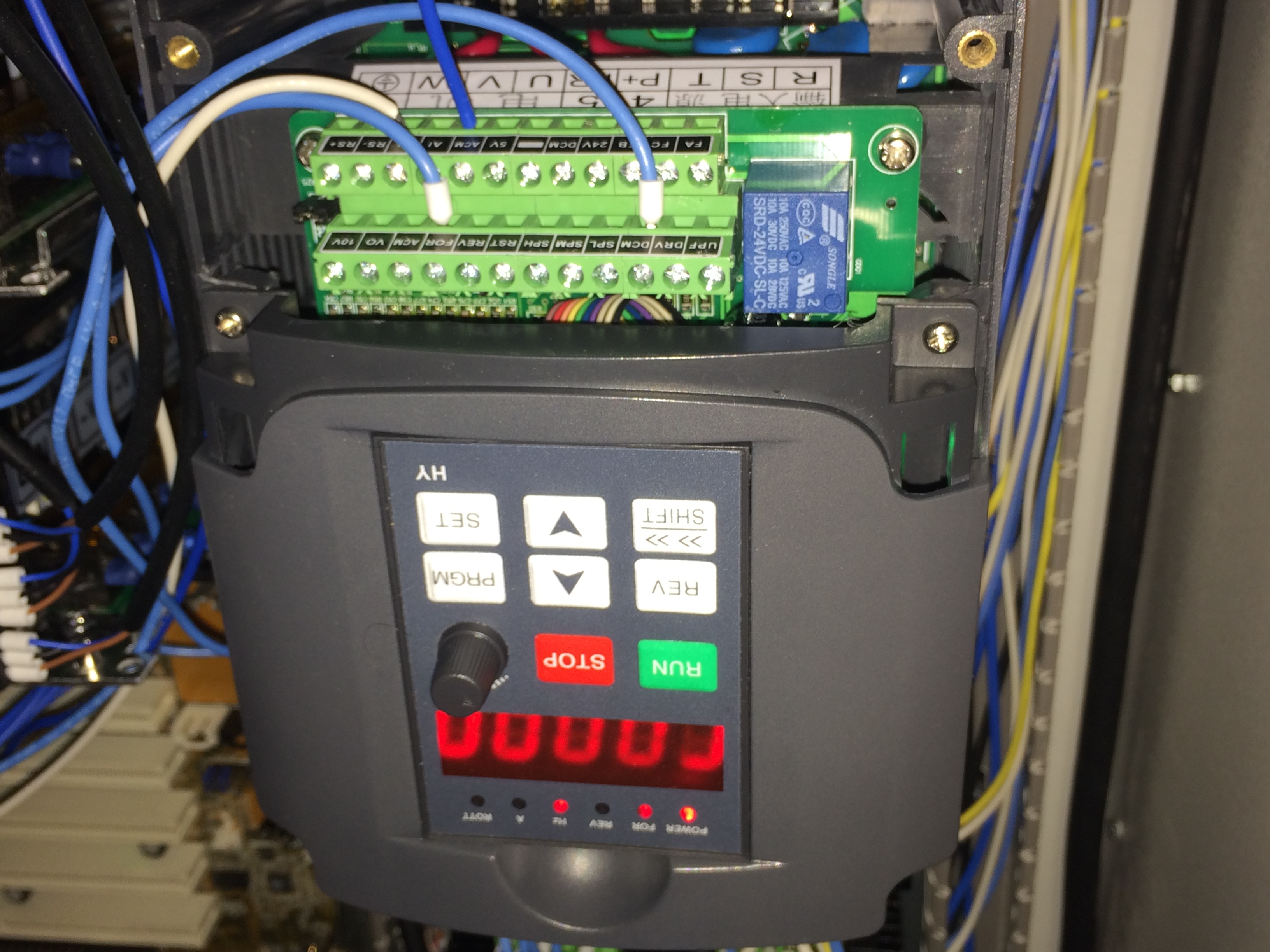

Вроде все к плате подключил, и все работает, но вот шпиндель не могу запустить. (
Реле включения шпинделя работает, а вот шим похоже нету. в частотнике настройки изменил, мач настроил в соответствии с инструкцией.
что еще может быть, что попробовать?

CybSys писал(а):что попробовать?
Введи текстом

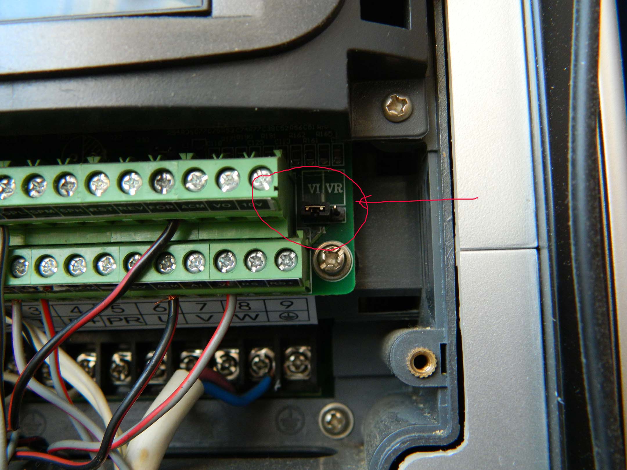

CybSys писал(а):что еще может быть, что попробовать?
DSCN5431.jpg (2475 просмотров) <a class='original' href='./download/file.php?id=127660&mode=view' target=_blank>Загрузить оригинал (273.69 КБ)</a>
Подключено так же как и у вас.
michael-yurov писал(а):
белый подключен на вход в частотник 10В.
CybSys писал(а):Подключено так же как и у вас.
Я на джампер показал.
Сообщение CybSys »
джампер тоже переключал, не реагирует (((
