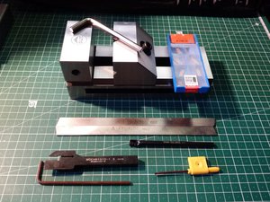

Всем привет!
Прибыла парочка посылок для токарного и тиски для ЧПУ QGK73

Какая ширина губок? Доставка дороговато, 82$

andergrin писал(а):Какая ширина губок?
Тоесть цену доставки вы видите, а таблицу ниже с размерами в упор не замечаете? :-D Ширина губок очевидно 73мм
Я свои QKG80 новые в городе за 4650 выхватил :-)
Re: Box-1 ЧПУ v2.0 +4 ось на Arduino RAMPS 1.4 380х480х180
andergrin писал(а):Какая ширина губок? Доставка дороговато, 82$
Ширина губок в самой модели обозначена QKG73. Вот эту модель сложно найти дешевле с гравировкой и Китайским "сертификатом" проверки в 0.004мм. (допуск 0,005)
Без гравировки можно найти дешевле на ±20$.

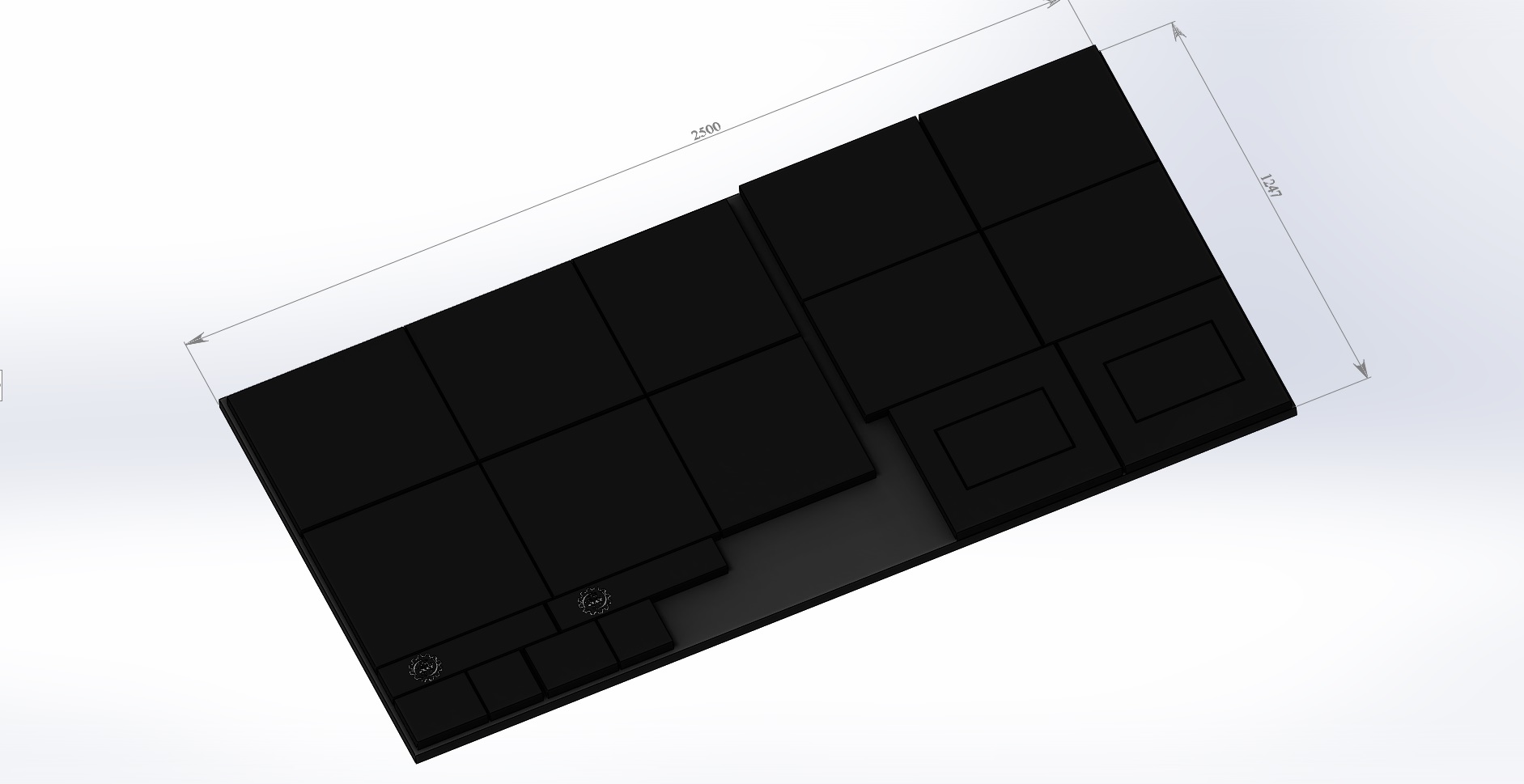

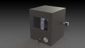

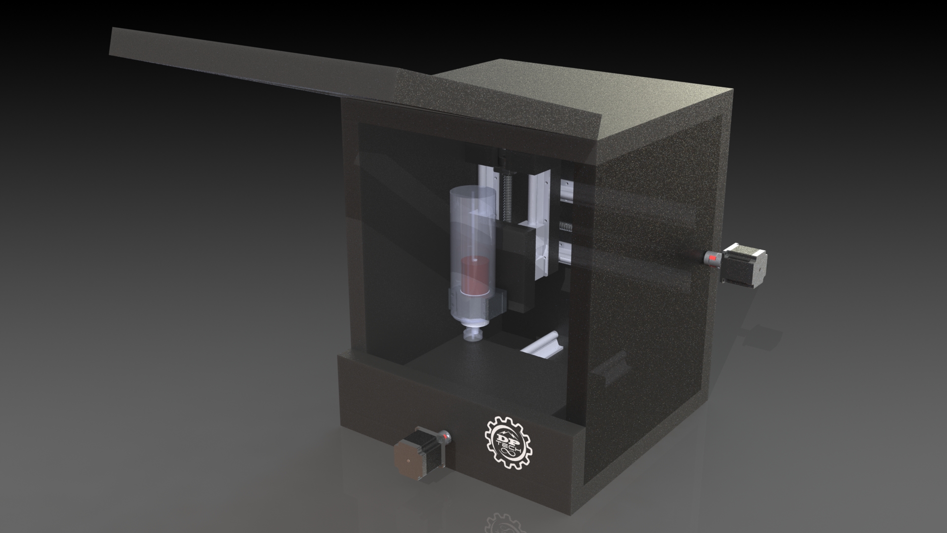

Прикинул уменьшенный вариант станка без хвоста и с 40мм толщиной стенки (можно меньше).
SBR16 2х(400мм+400мм+200мм) = всего 2 метра + ШВП. С рабочим полем примерно 250x200x100mm (чуток меньше)
Не учитывая ШД внешний размер примерно 480х480х600мм.
Не всё прорисовано, так что размер не окончательный.
Наверно желательно увеличить ход оси Z, что бы и тиски можно было установить, поворотку, или +2 оси. (но не факт, что влезет на лист) Или предусмотреть возможность подъема шпинделя на 70-80 мм.
Может и получится вложится в 1000$... но не факт.
Всё зависит от комплектующих, стоимости материала + раскройка.
И получится типа bantam tools, только с большим рабочим полем и дешевле.
С листа фанеры можно 2 станка сделать, или же купить лист тоньше и в 2 слоя будет 1 станок.
Может я ошибся с размером листа.

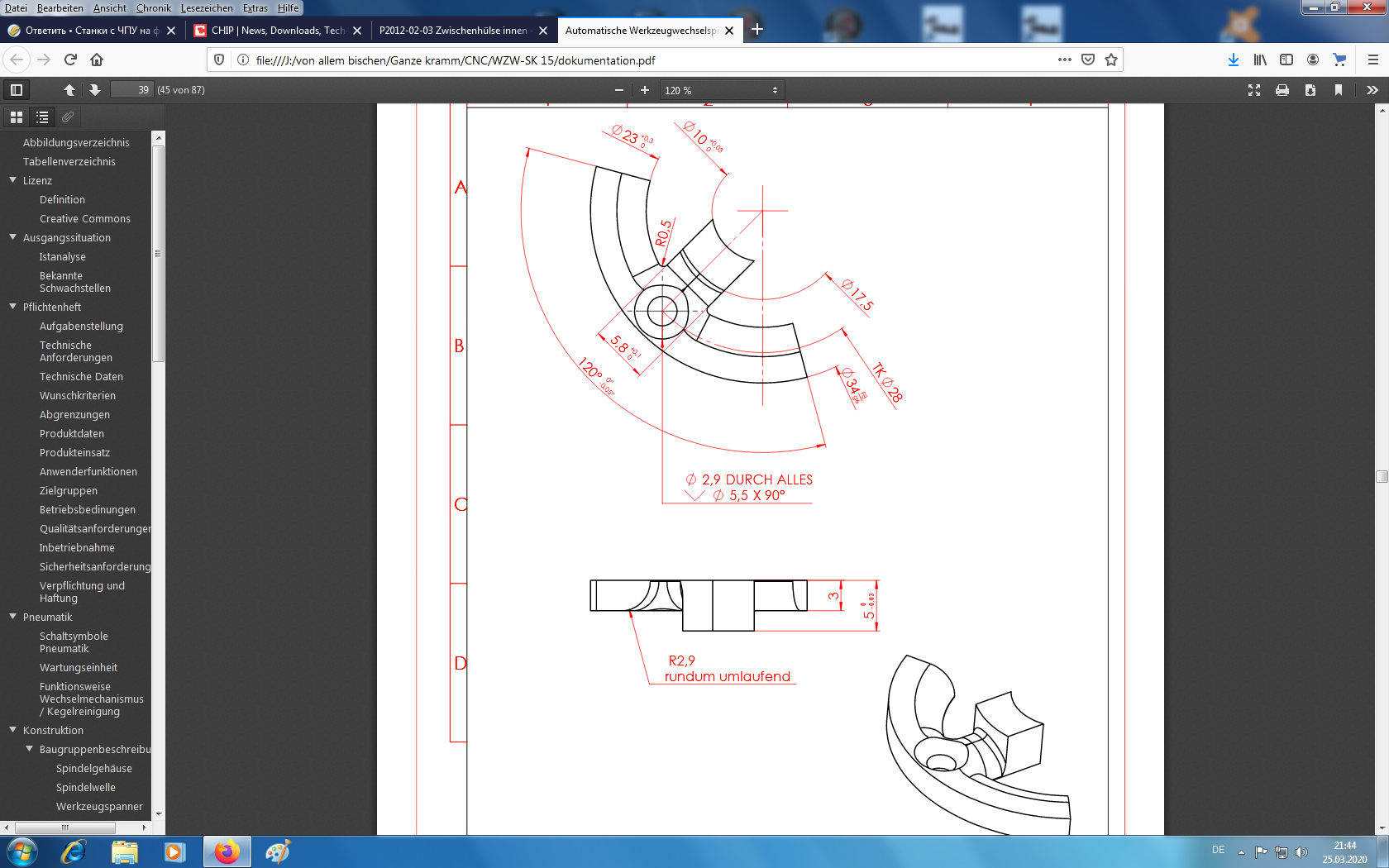

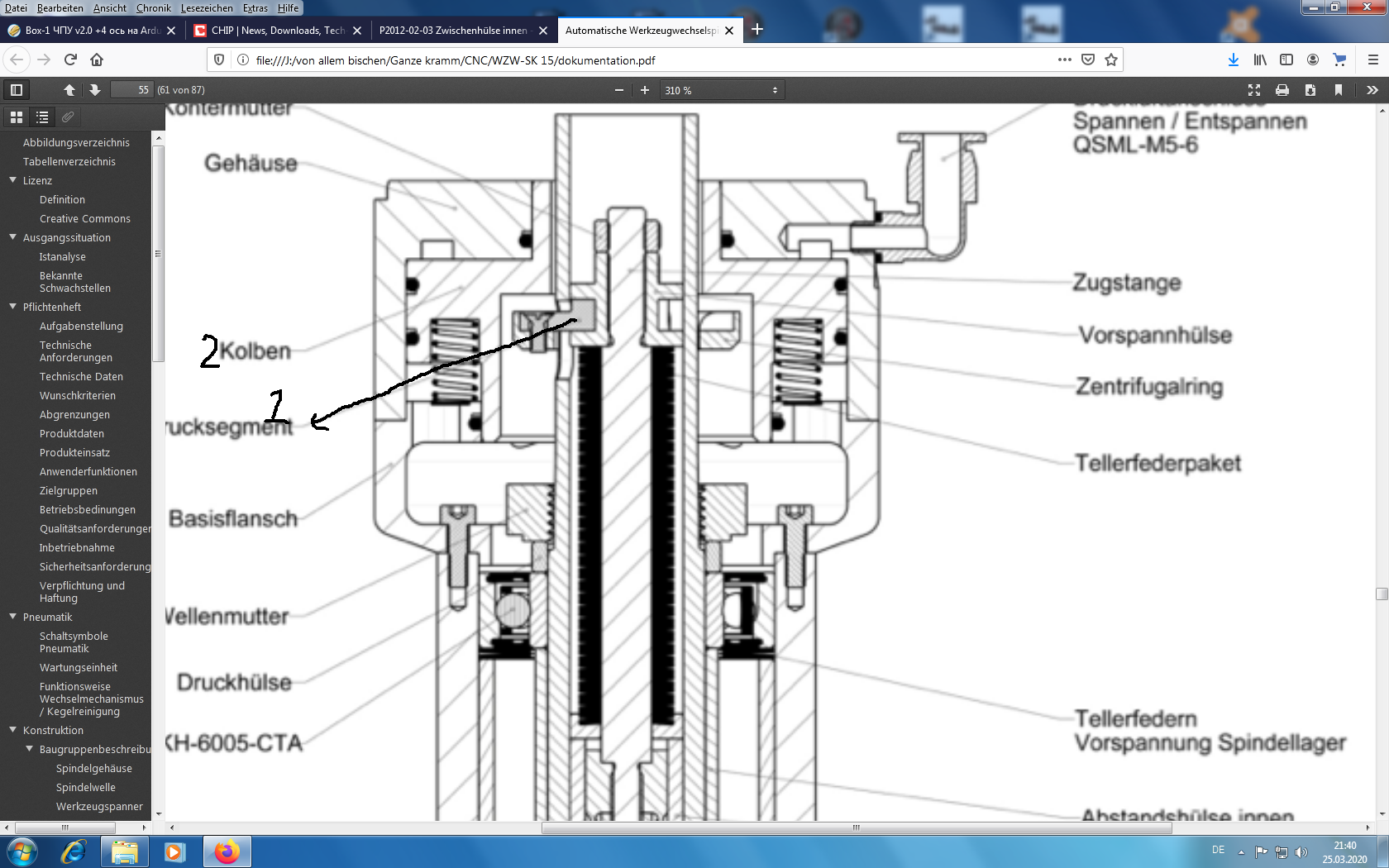

Привет Даниел,а на прямую Шпиндел с мотором зацепить,не бало такой мысли?
P2012-00 Zusammenbau.PDF
(419.65 КБ) 810 скачиваний
правдо он под СК 15,но можно под свои размеры зделать,я начал делать лет 6 назад,
30 процентов зделал,и забросил,не до этого было,есть все чертежы,но он не рабочий,лагеря
по японский расположены,угол конуса не правельный,да и на другом Форуме никто так за это время не
зделал,один вроде пару месяцев назад начал под СК 30,пока тишина.
Виктор.
vitzin писал(а):Привет Даниел,а на прямую Шпиндел с мотором зацепить,не бало такой мысли?
Для меня это сложно.
Проще через ремень.
Как пружину нажимать, если на прямую?
Сообщение vitzin »
1:Три сухаря собираются до кучи и прекручываются к шайбе
2:пневматический поршень
prosto.png (13799 просмотров) <a class='original' href='./download/file.php?id=178953&mode=view' target=_blank>Загрузить оригинал (747.1 КБ)</a>
suhari.png (13799 просмотров) <a class='original' href='./download/file.php?id=178954&mode=view' target=_blank>Загрузить оригинал (414.17 КБ)</a>
vitzin писал(а):1:Три сухаря собираются до кучи и прекручываются к шайбе
Сложно и может привести к вибрациям.
Лично я, такое точно не смогу сделать.

думаю, что по бокам не помешает сделать окна - для удобства крепежа заготовки и работы со шпинделем . . .
dag писал(а):думаю, что по бокам не помешает сделать окна - для удобства крепежа заготовки и работы со шпинделем . . .
Я не думаю, что разница в 100 мм сильно на это повлияет...
У меня сейчас внутри 500 мм и комфортно, а в этом проекте 400мм.

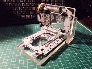

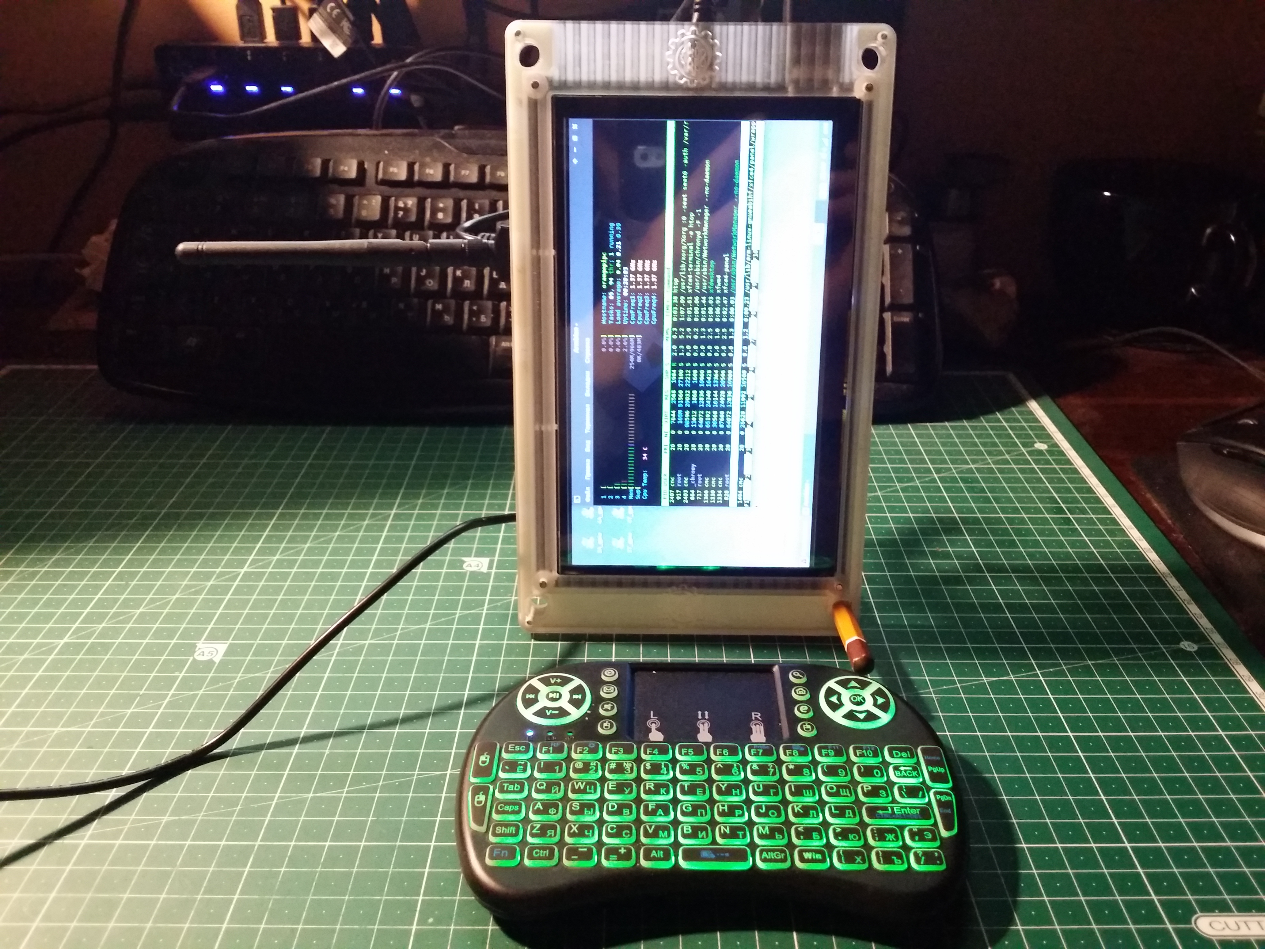

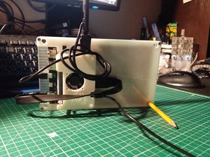

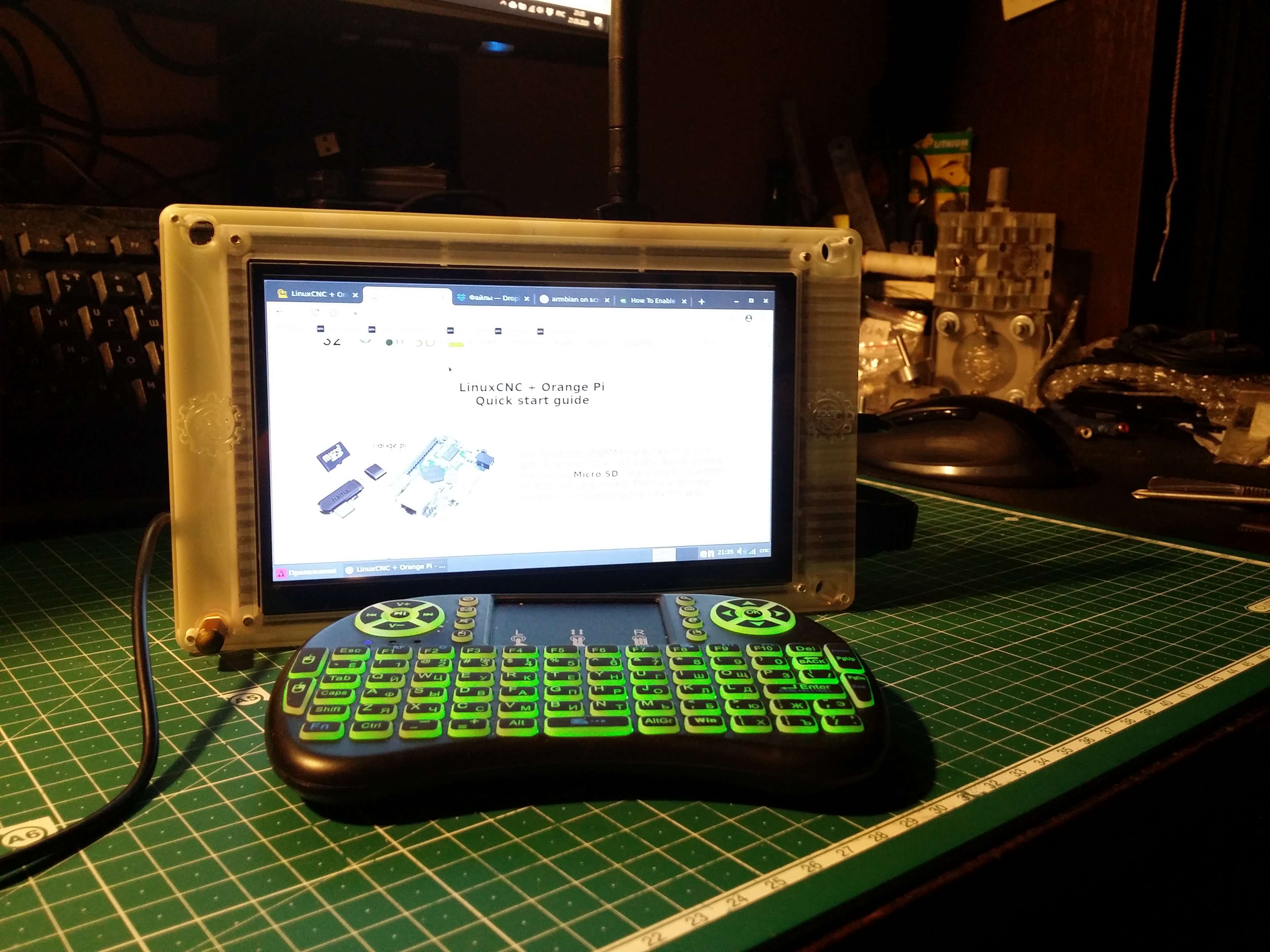

Для изучения LinuxCNC сварганил себе MicroCNC - макет ЧПУ станка. (пока что только ось Х и У собрал, добавить нужно еще Z и А типа шпинделя для управления по step/dir)
Ну и к ней "стойка" с управлением при помощи тач скрина. (для проекта с другой темы LinuxCNC + Orange Pi)
И как обычно, в инстаграме короткое видео сборки. (фрезеровку и мелочевку уже не стал снимать.)

xenon-alien писал(а): MicroCNC - макет ЧПУ станка.
У меня тоже есть такой макет!
Z-ку сделал из 3л дисковода. Там какраз ход меньше, правда Х только с 1 каленым валом.
Еще есть идея шпиндель из движка от HDD замутить. Валяется на 10к оборотов движок.
