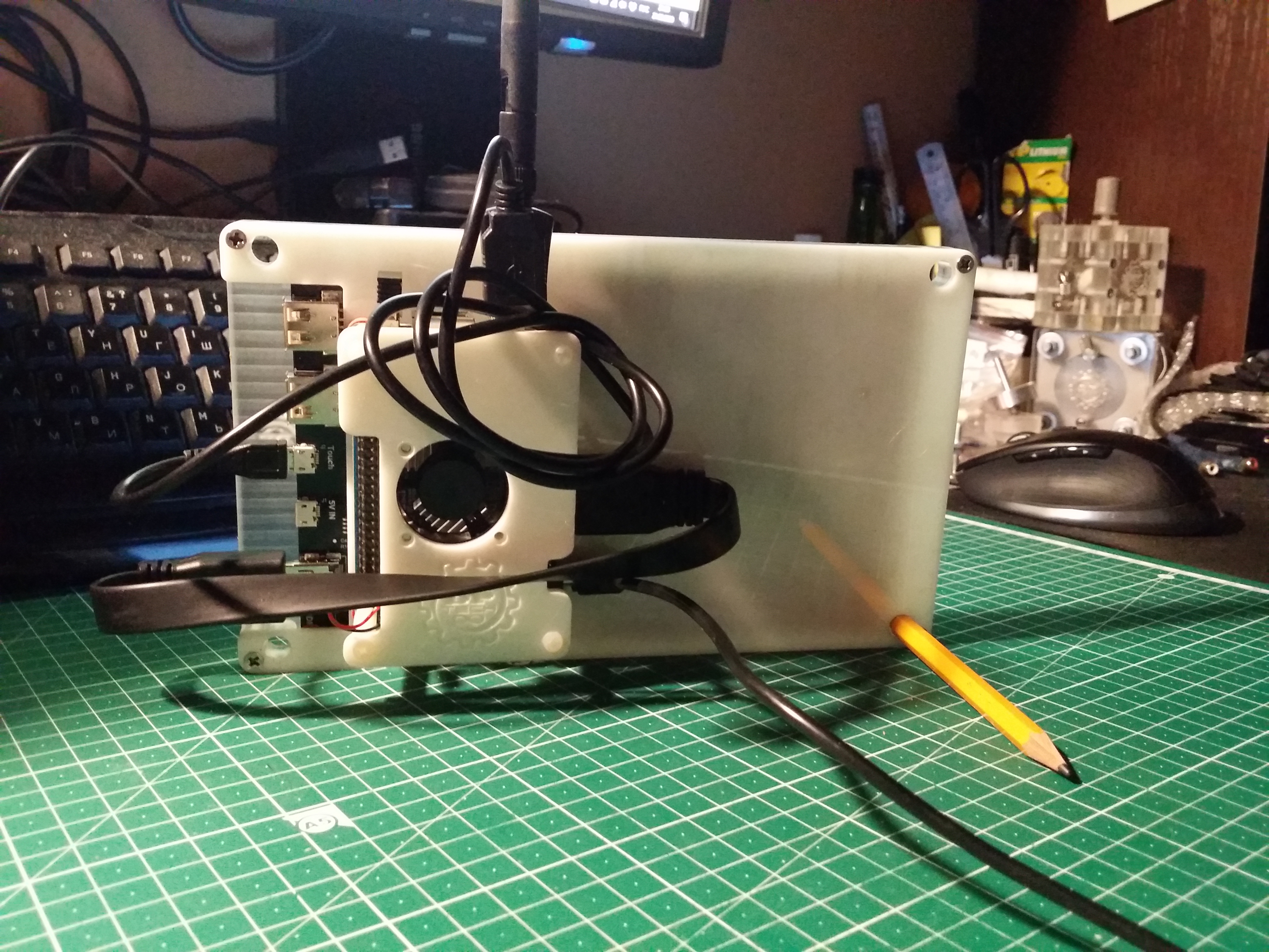

Для изучения LinuxCNC сварганил себе MicroCNC - макет ЧПУ станка. (пока что только ось Х и У собрал, добавить нужно еще Z и А типа шпинделя для управления по step/dir)
Ну и к ней "стойка" с управлением при помощи тач скрина. (для проекта с другой темы LinuxCNC + Orange Pi)
И как обычно, в инстаграме короткое видео сборки. (фрезеровку и мелочевку уже не стал снимать.)

xenon-alien писал(а): В начале думал делиться здесь получеными результатами, но не вижу смысла
очень жаль ,лично мне очень интересно
(на соседнем форуме есть рубрика где обсуждаются подобного рода темы)

xenon-alien писал(а): MicroCNC - макет ЧПУ станка.
У меня тоже есть такой макет!
Z-ку сделал из 3л дисковода. Там какраз ход меньше, правда Х только с 1 каленым валом.
Еще есть идея шпиндель из движка от HDD замутить. Валяется на 10к оборотов движок.
