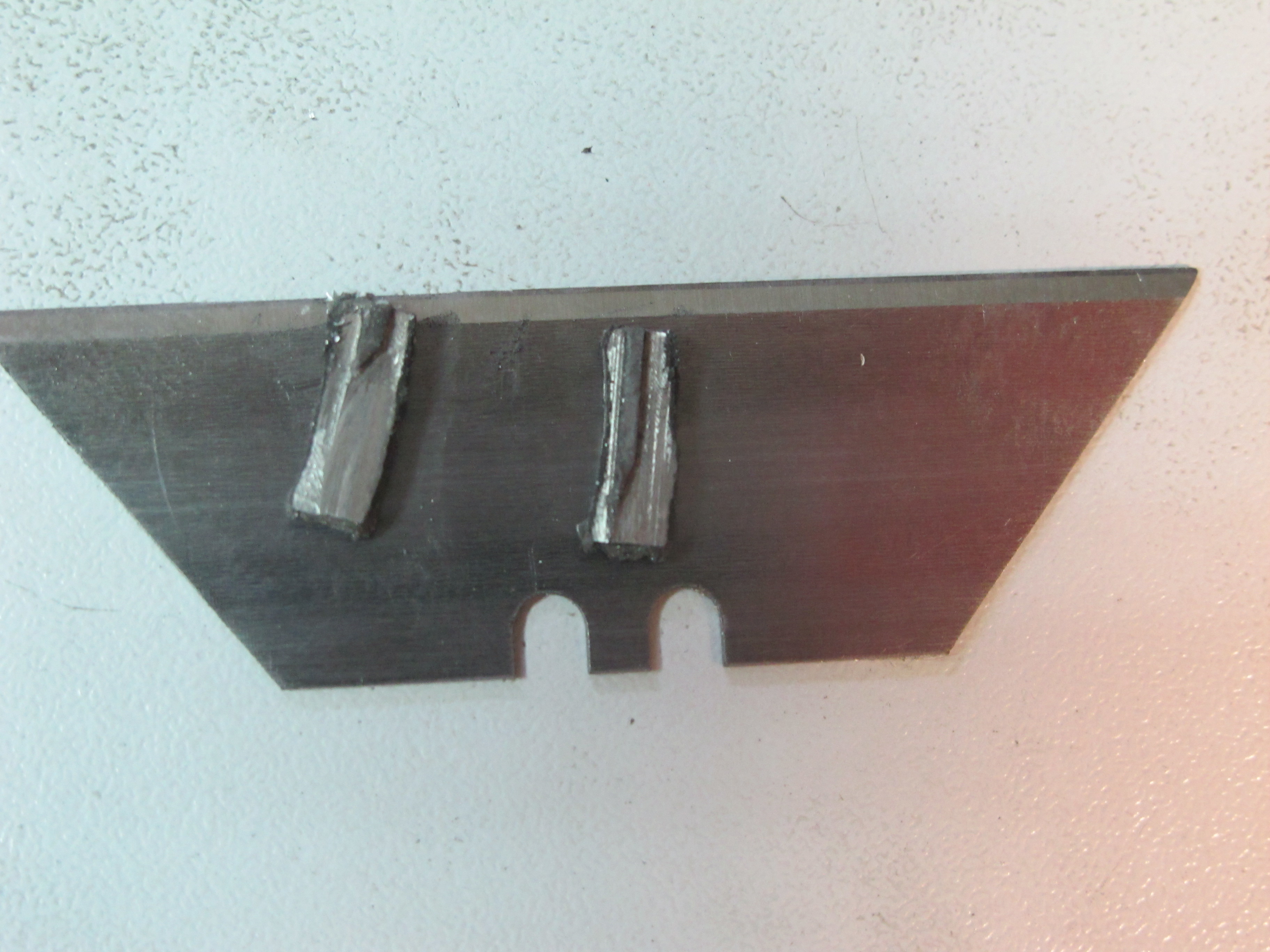

кстати или нет :hehehe: вот фотка тех кусочков , которые лежали пару дней без герметизации
IMG_0031[1].JPG (1760 просмотров) <a class='original' href='./download/file.php?id=161711&mode=view' target=_blank>Загрузить оригинал (1.68 МБ)</a>

У меня куски от винчестера в ванне покрывались серой коркой по изломам за несколько дней.
Re: "Дабы не создавать отдельную тему ради одного вопроса" и
Я думаю у нас разные магиты
У меня на моторе есть скол на магните, уже 3 года летает и нет про лем с налетом или ржой
Эти отрезанные кусочки будут лежать на видном месте, без герметизации, буду наблюдать :)
Но рабочие магниты я обезжирил , подсушил и залачил лаком для ногтей
Кстати он очень хорошо держится на магните :good:

Может, они у тебя вообще самарий-кобальтовые, а не неодимовые?
Они не требуют покрытия, значительно более термостойкие. Но гораздо дороже :)

Магниты всеже неодимовые, тока на высокую температуру
На сайте производителя есть инфа
Тем не менее , те отрезки пока в том же состонии , что на фотке :)
