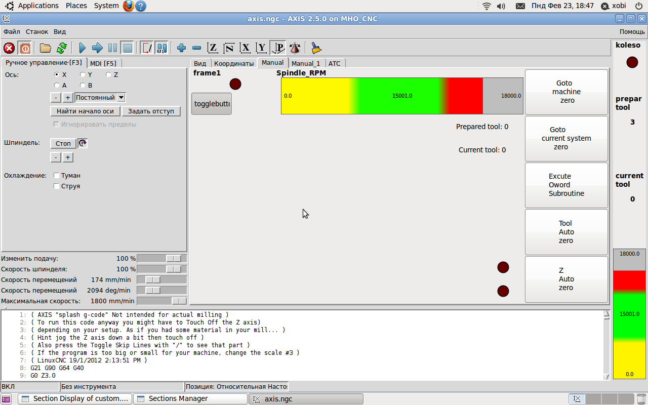

Сейчас я хочу показать вам один еще вариант как сделать чтобы работали несколько форм сразу одна с права и несколько посередине.
Эти формы были сделаны специально для тестирования, этот тест полностью рабочий все формы работать можно включать и выключать каждую в отдельности.
Чтобы управлять пинами тоже самое как я приводил пример программы в прошлый раз, смотрите выше.
# FORMA_0
GLADEVCP = MHO_0.ui
# FORMA_1-----------------------------------
EMBED_TAB_NAME= Manual
EMBED_TAB_COMMAND=halcmd loadusr -Wn gladevcp gladevcp -c MHO_1 -x {XID} -u ./MHO_1/hitcounter.py ./MHO_1.ui
# FORMA_2 ----------------------------------
EMBED_TAB_NAME= Manual_1
EMBED_TAB_COMMAND=halcmd loadusr  gladevcp -x  {XID}  -u ./gladevcp/hitcounter.py ./MHO_2.ui
# FORMA_3 ----------------------------------
EMBED_TAB_NAME= ATC
EMBED_TAB_COMMAND=halcmd loadusr  gladevcp  -x  {XID}  MHO_3.ui
setp gladevcp.status 1
setp MHO_1.status 1
setp MHO_2.status 1
setp MHO_3.status 1

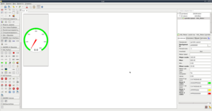

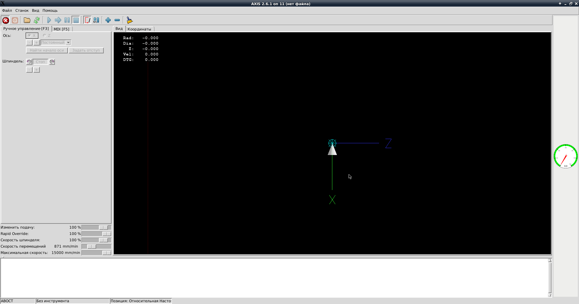

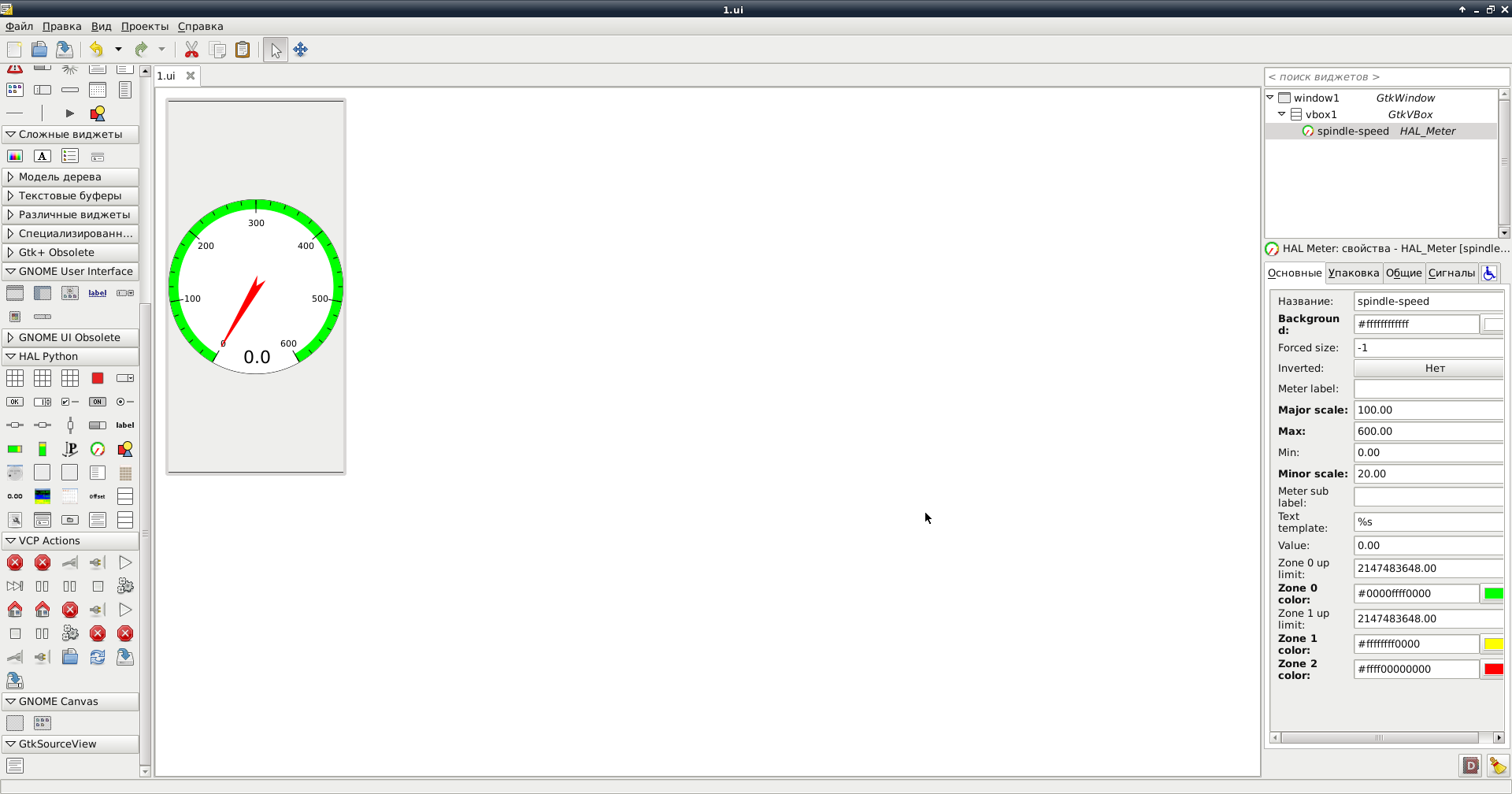

здравствуйте! помогите решить следующую проблему: при добавлении GladeVCP виджетов, они отображаются мелко, и изменение размеров окна в glade не меняет ситуации. Скриншоты того, что делаю и что получается, прикладываю. Что интересно, такой же индикатор на pyVCP отображается корректно.
1.png (3088 просмотров) <a class='original' href='./download/file.php?id=45398&mode=view' target=_blank>Загрузить оригинал (176.94 КБ)</a>
2.png (3088 просмотров) <a class='original' href='./download/file.php?id=45399&mode=view' target=_blank>Загрузить оригинал (69.54 КБ)</a>
Ворон226
Сообщения: 1887
Репутация: 181
Re: GladeVCP и PyVCP для начинающих
Сообщение Ворон226 »
А размеры окна и vbox-а указывал?
alexandr1988
Сообщения: 77
Зарегистрирован: 07 окт 2014, 11:54
Репутация: 5
Сообщение alexandr1988 »
Размеры окна указал, а вот vbox'a нет. Все получилось. За совет спасибо, все оказалось очень просто!
