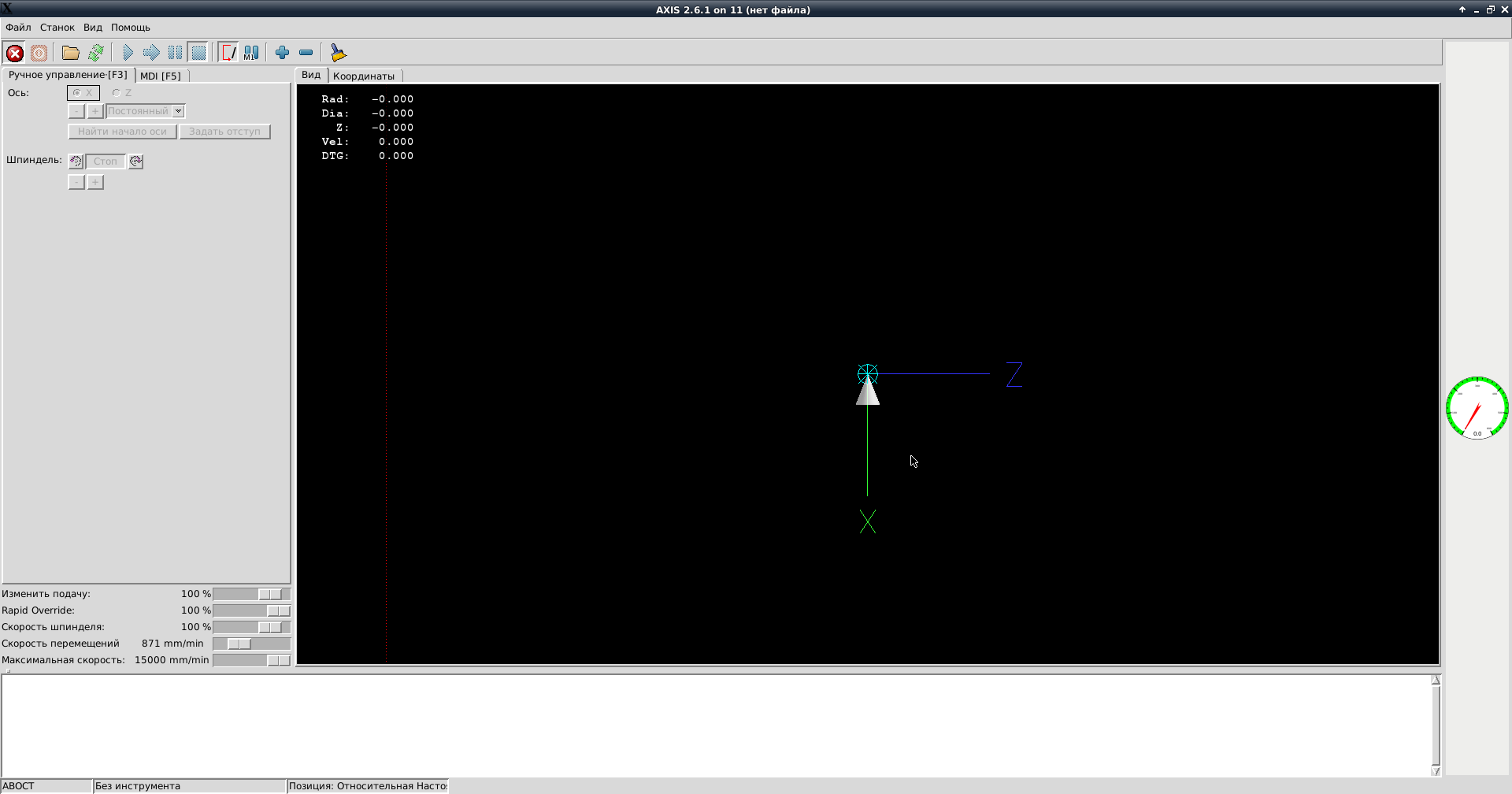

здравствуйте! помогите решить следующую проблему: при добавлении GladeVCP виджетов, они отображаются мелко, и изменение размеров окна в glade не меняет ситуации. Скриншоты того, что делаю и что получается, прикладываю. Что интересно, такой же индикатор на pyVCP отображается корректно.

Ворон226

А размеры окна и vbox-а указывал?

Re: GladeVCP и PyVCP для начинающих
Сообщение alexandr1988 »
Размеры окна указал, а вот vbox'a нет. Все получилось. За совет спасибо, все оказалось очень просто!
