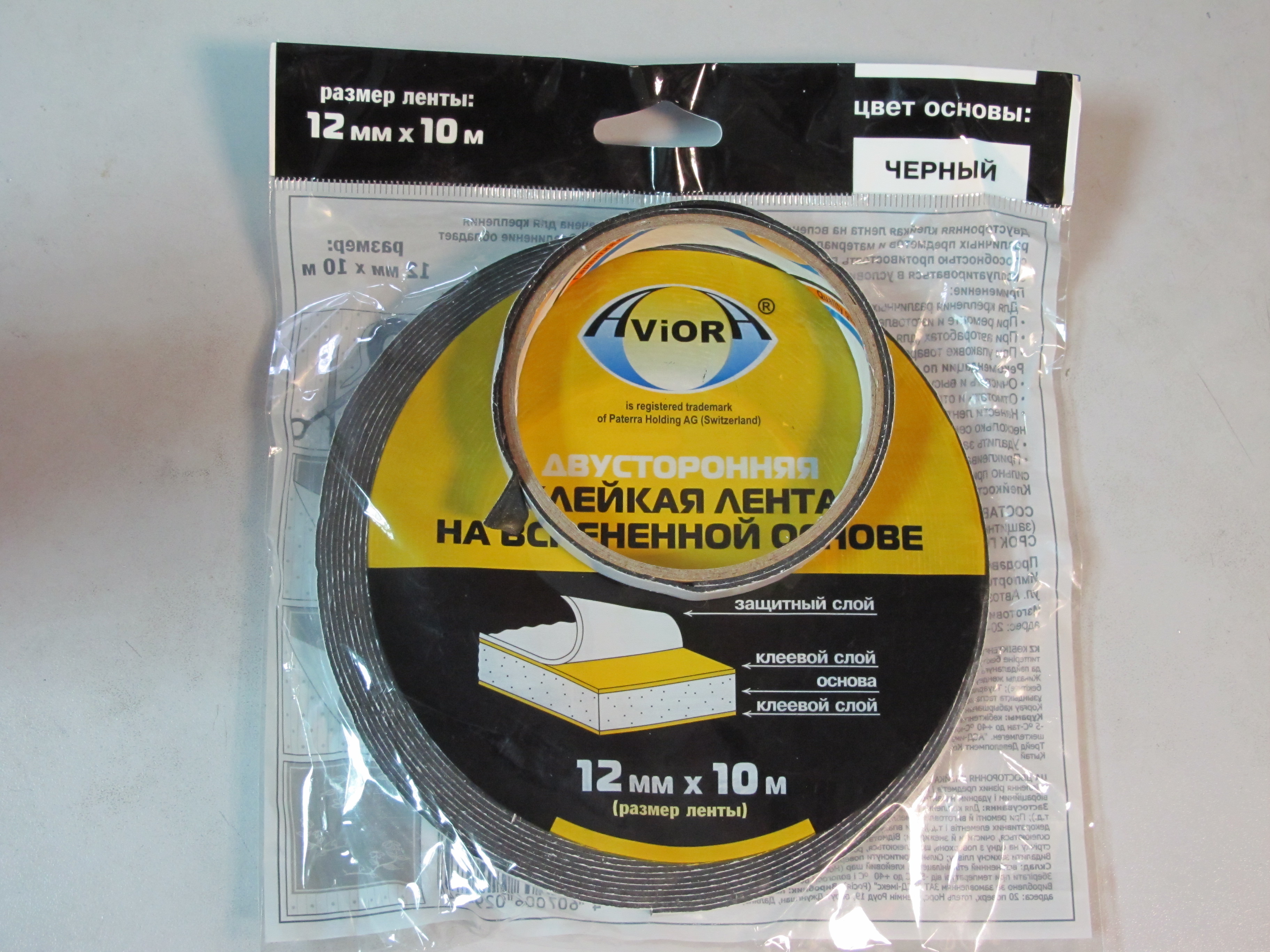

Лёх, мне такой понравился
по пене они почти все одинаковые, но с некоторых плохо отделяется защитная пленка
на стол и карбон клею пленку, между ними скотч, детали чистые
карбон пилю в воде, текстолит в сухую

А этот скотч ведь относительно толстый и эластичный, заготовка не гуляет по высоте? Или только для раскроя используете?
Сообщения: 8408
Re: Портальный фрезер по МДФ/пластику/мягким металлам, 2500x
Этот только для раскроя листового материала, задаю прорезку на 0.5 глубже и вперед

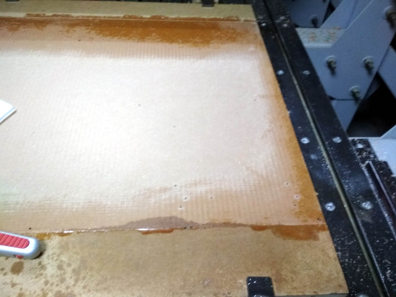

В общем, пропитал поверхность МДФ эпоксидкой и пропылил:
IMG_20181221_203506.jpg (4112 просмотров) <a class='original' href='./download/file.php?id=153112&mode=view' target=_blank>Загрузить оригинал (103.32 КБ)</a>
ИЧСХ, ближе к краям обработки фреза не достала до поверхности, что снова говорит о том, что МДФ - капризный материал, гуляет туда-сюда. Вот эта 55мм заготовка выгнулась в центре на ~полторы-две десятки.
Предварительный вывод такой: надо брать МДФ не толще 10мм, по возможности влагостойкий, склеивать слои эпоксидкой, а не ПВА. Хотя не исключено, что из серии ПВА "Тайтбонд" может прокатить.

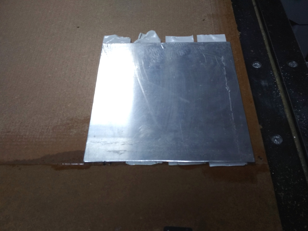

Из листа Д19Т выпилил заготовку минимально возможного размера.
Промерил ее угольником на плоскостность. В общем, плоховато. Что говорит о том, что далее лучше бы шпаклевкой приклеить. Шпаклевка займет лишние полости.

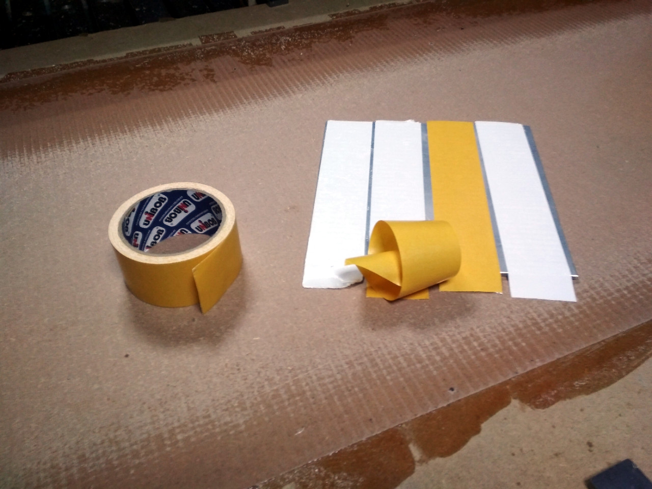

Но я решил еще поэкспериментировать и приклеил на дешевый полипропиленовый двусторонний скотч:
IMG_20181221_203511.jpg (4112 просмотров) <a class='original' href='./download/file.php?id=153113&mode=view' target=_blank>Загрузить оригинал (239.04 КБ)</a>
IMG_20181221_203658.jpg (4112 просмотров) <a class='original' href='./download/file.php?id=153114&mode=view' target=_blank>Загрузить оригинал (176.47 КБ)</a>
Вроде приклеилось, простукивание не выявляет "барабана", т.е. заготовка вроде как держится скотчем по всей плоскости.
Завтра буду пилить.

По поводу скотча белого - он от нагрева размягчается быстро, и вообще довольно жиденький, если на нем одном, то гуляет/ползет заготовка. Иногда клею на него деревяхи или пластик листовой. Хотя возможно с широкой плоской заготовкой прокатит

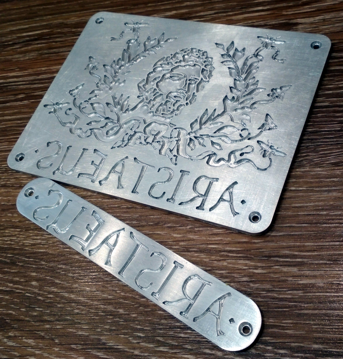

Ну вот собсна, результат пробы пера:
IMG_20181223_140843.jpg (3948 просмотров) <a class='original' href='./download/file.php?id=153175&mode=view' target=_blank>Загрузить оригинал (512.83 КБ)</a>
Станок перенес все хорошо.
В чем в итоге сделал УП? Какими фрезами, на каких режимах?
Как боролся с кривостью листа?
Argon-11
Сообщения: 2068
Репутация: 461
Сообщение Argon-11 »
Сфероконическими фрезами, первый этап - грубая обработка фрезой с радиусом 1мм, второй и третий - стратегией "Constant Z" (не знаю как по-русски) фрезами с радиусами на понижение 0.75мм, 0.5мм. Как лучше (эффективнее/быстрее) сделать - не придумал. Режимы - обороты 12000, 1000мм/мин, всухую. Точнее поначалу сбрызгивал, потом прекратил.
После первой зачистки плоскости заготовки (0.2мм) ее выгнуло в пределах 0.1 мм от края к центру. Втрой съем это устранил. Кривизна с обратной стороны меня не интересовала.
p.s. фрезы брал здесь https://ru.aliexpress.com/item/4PCS-Lot ... 64422.html , как раз наборчик для вышеописанной последовательности стратегий обработки.
По-моему, они гораздо лучше, чем хваленыепопулярные Huhao, одна из к-рых у меня сломалась на ровном месте.
Сообщения: 4510
Обороты у тебя низкие, граверами надо на максах работать
