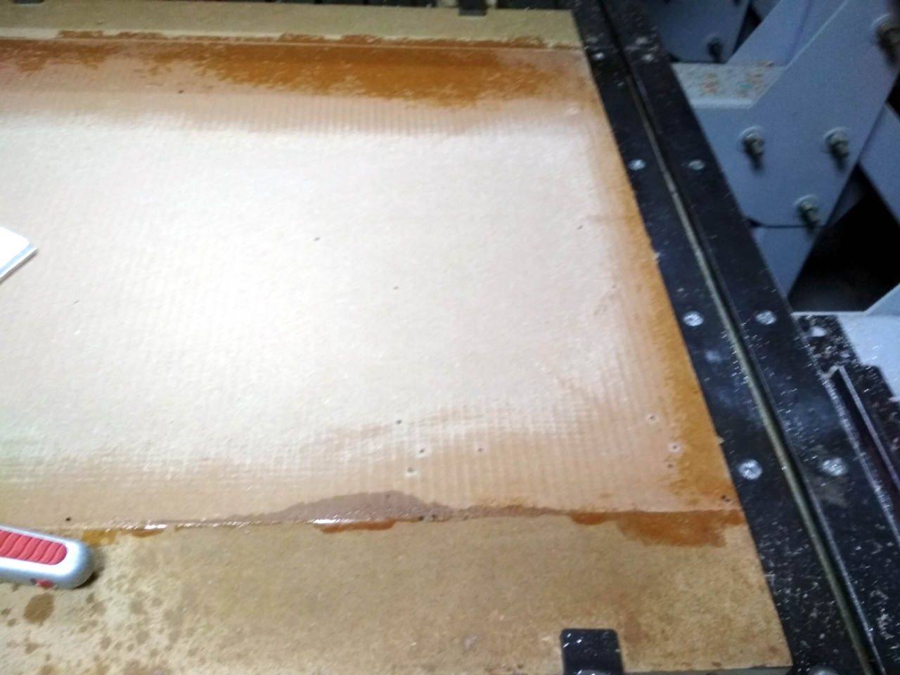

В общем, пропитал поверхность МДФ эпоксидкой и пропылил:
IMG_20181221_203506.jpg (4300 просмотров) <a class='original' href='./download/file.php?id=153112&sid=021c49417ec3a0d6c2217d151b8445cc&mode=view' target=_blank>Загрузить оригинал (103.32 КБ)</a>
ИЧСХ, ближе к краям обработки фреза не достала до поверхности, что снова говорит о том, что МДФ - капризный материал, гуляет туда-сюда. Вот эта 55мм заготовка выгнулась в центре на ~полторы-две десятки.
Предварительный вывод такой: надо брать МДФ не толще 10мм, по возможности влагостойкий, склеивать слои эпоксидкой, а не ПВА. Хотя не исключено, что из серии ПВА "Тайтбонд" может прокатить.

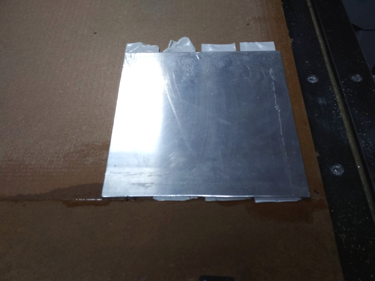

Из листа Д19Т выпилил заготовку минимально возможного размера.
Промерил ее угольником на плоскостность. В общем, плоховато. Что говорит о том, что далее лучше бы шпаклевкой приклеить. Шпаклевка займет лишние полости.
Но я решил еще поэкспериментировать и приклеил на дешевый полипропиленовый двусторонний скотч:
IMG_20181221_203511.jpg (4300 просмотров) <a class='original' href='./download/file.php?id=153113&sid=021c49417ec3a0d6c2217d151b8445cc&mode=view' target=_blank>Загрузить оригинал (239.04 КБ)</a>
IMG_20181221_203658.jpg (4300 просмотров) <a class='original' href='./download/file.php?id=153114&sid=021c49417ec3a0d6c2217d151b8445cc&mode=view' target=_blank>Загрузить оригинал (176.47 КБ)</a>
Вроде приклеилось, простукивание не выявляет "барабана", т.е. заготовка вроде как держится скотчем по всей плоскости.
Завтра буду пилить.
Ну и еще вывод: под пиление алюминия надо сделать жертвенные плиты из полимербетона. Будет относительно дешево, а главное - ремонопригодно, маслостойко и изгибоустойчиво.

Argon-11 писал(а):ПВА "Тайтбонд
Он тоже водный. Если клей без воды, то PUR.
Argon-11 писал(а):жертвенные плиты из полимербетона
По такой плите страшновато фрезой пройтись.

Dimka_almighty писал(а):Он тоже водный. Если клей без воды, то PUR.
Замечено, что тайтбонд очень быстро сохнет. Он и изначально гуще, чем "обычный" ПВА.
Все же думаю, основная проблема - в толщине МДФ. Сейчас пользуем остатки из последней партии 18мм листов. Рыхлая зараза.
Dimka_almighty писал(а):По такой плите страшновато фрезой пройтись.
Полимербетон разный бывает. Я в данном случае в качестве наполнителя подразумеваю не гранит, а алюмосиликатную микросферу. Это такой ну прям таки сказочный материал :)

Argon-11 писал(а): Ну и еще вывод: под пиление алюминия надо сделать жертвенные плиты из полимербетона. Будет относительно дешево, а главное - ремонопригодно, маслоустойко и изгибоустойчиво.
Под пиление алюминия очень удобно жертвенные плиты из того-же алюминия :hehehe: хороший теплоотвод, и всякие дырки-резьбы под крепление можно делать.
Если обработка с двух сторон - сначала на эпоксидку, выровнять плоскость, потом при перевороте уже много вариантов как можно приклеить, когда сторона ровная.
По поводу скотча белого - он от нагрева размягчается быстро, и вообще довольно жиденький, если на нем одном, то гуляет/ползет заготовка. Иногда клею на него деревяхи или пластик листовой. Хотя возможно с широкой плоской заготовкой прокатит

Argon-11 писал(а): Все же думаю, основная проблема - в толщине МДФ. Сейчас пользуем остатки из последней партии 18мм листов. Рыхлая зараза.
Там не очень большая разница получается. Проблема основная что он расслаивается легко(от него отрывается с очень тонким слоем верхним). Например если приклеить что-то на дсп, то оно выдирается со значительно бОльшим усилием и крупными кусками самого дсп. Но его выровнять сложнее, всякие занозы торчат как не шлифуй.

hmnijp писал(а):Под пиление алюминия очень удобно жертвенные плиты из того-же алюминия хороший теплоотвод, и всякие дырки-резьбы под крепление можно делать.
А если заготовку скотчем клеить, какой уж там теплоотвод? Ну и неремонтопригодность поверхности, разве что снимать слой до полного износа. А из полимербетона рабочую поверхность можно обновлять. И отверстия под крепление саморезами можно делать.

hmnijp писал(а): Проблема основная что он расслаивается легко(от него отрывается с очень тонким слоем верхним).
Когда-то раньше пользовали МДФ то ли другого производителя, то ли другой толщины/плотности. Там опилки были как пыль и поверхность после фрезы гладкая. А сейчас не опилки, а рыхлая стружка и поверхность драная. Т.е. куски вырываются фрезой (даже новой).
Да она очень мало изнашивается, когда с алюминием работаешь там насквозь обычно только сверление мелкими сверлами, крупные отверстия фрезеруются. Вы же нижнюю фаску с верхней стороны специальными фрезами не собираетесь пока делать?)
Последнее время всякую мелочь именно на жертвенную плиту алюминиевую клею, и шпатлей, и скотчем(хотя его можно прямо на стол железный) Так как её спокойно поливать можно, и с точностью проблем меньше. Возможно какая-нибудь пластиковая-полимерная тоже была бы удобная, но её нужно где-то искать/покупать, а алюминиевая есть всегда и не дорого.
Но это только когда нет возможности/геморно крепить на стол-усп.

Ну вот собсна, результат пробы пера:
IMG_20181223_140843.jpg (4136 просмотров) <a class='original' href='./download/file.php?id=153175&sid=021c49417ec3a0d6c2217d151b8445cc&mode=view' target=_blank>Загрузить оригинал (512.83 КБ)</a>
Станок перенес все хорошо.

Re: Портальный фрезер по МДФ/пластику/мягким металлам, 2500x
В чем в итоге сделал УП? Какими фрезами, на каких режимах?
Как боролся с кривостью листа?

Сфероконическими фрезами, первый этап - грубая обработка фрезой с радиусом 1мм, второй и третий - стратегией "Constant Z" (не знаю как по-русски) фрезами с радиусами на понижение 0.75мм, 0.5мм. Как лучше (эффективнее/быстрее) сделать - не придумал. Режимы - обороты 12000, 1000мм/мин, всухую. Точнее поначалу сбрызгивал, потом прекратил.
После первой зачистки плоскости заготовки (0.2мм) ее выгнуло в пределах 0.1 мм от края к центру. Втрой съем это устранил. Кривизна с обратной стороны меня не интересовала.
p.s. фрезы брал здесь https://ru.aliexpress.com/item/4PCS-Lot ... 64422.html , как раз наборчик для вышеописанной последовательности стратегий обработки.
По-моему, они гораздо лучше, чем хваленыепопулярные Huhao, одна из к-рых у меня сломалась на ровном месте.
