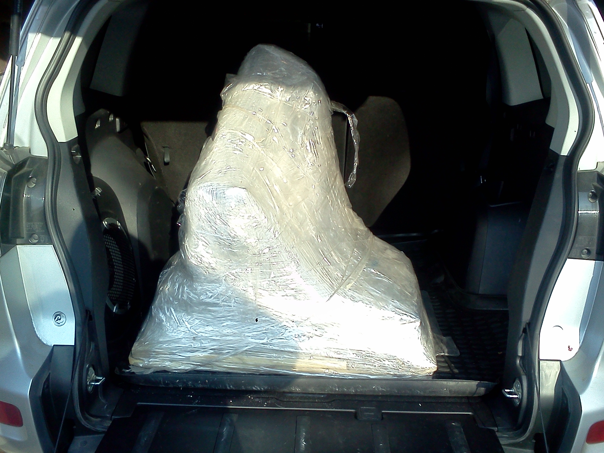

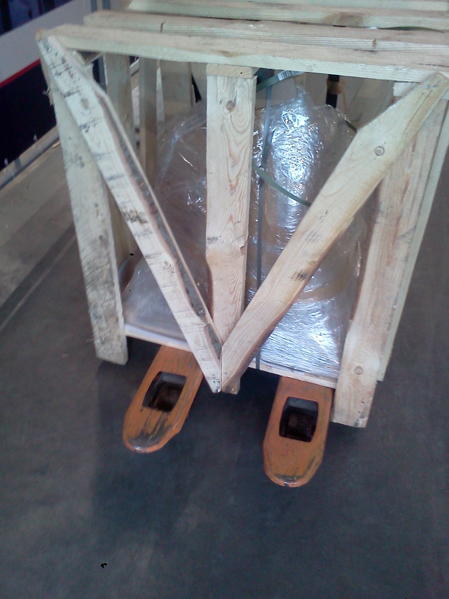

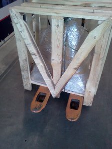

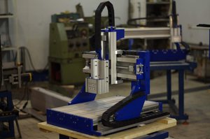

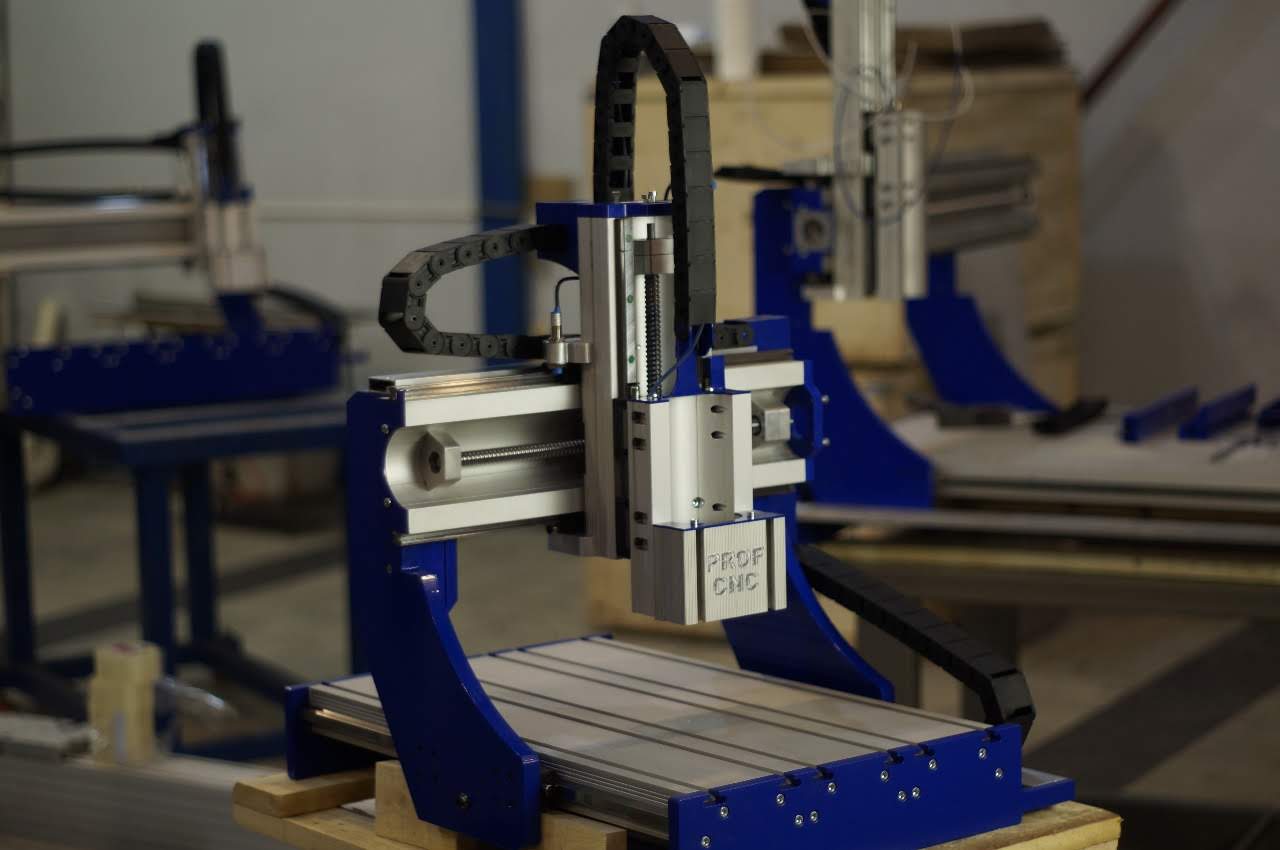

Изначально хотел сам собрать станок, но посчитал стоимость и время (которое бесценно) решил взять полуфабрикат. Приобрел станину станка PROFCNC в сборе, в эконом варианте (каретки CHTR). Все сделано достойно (вес без шпинделя и ШД 63 кг), ничего не болтается, не люфтит, для смазки гаек ШВП выведены трубки, для смазки кареток установлено, что-то вроде ниппелей. Понравилась качественная окраска. Брал под хобби, для решения любительских задач, полагаю и с более серьезными задачами справится на отлично. Выбирал из ценовой категории Ветроников и Моделистов (китайские не рассматривал) и даже почти заказал Вектроник, но в итоге остановился на этом станке. Я думаю хорошее соотношение цена/качество. Порадовал индивидуальный подход к клиенту. Комплектующие для электрики еще в пути (заказал у этих же ребят). После сборки и первых проб в работе дополню отзыв и уточню.
Забор из ТК (3364 просмотра) <a class='original' href='./download/file.php?id=156033&mode=view' target=_blank>Загрузить оригинал (1.19 МБ)</a>
Забор из ТК
Погрузка в авто (3364 просмотра) <a class='original' href='./download/file.php?id=156034&mode=view' target=_blank>Загрузить оригинал (1.32 МБ)</a>
Погрузка в авто

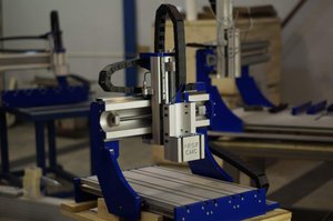

Мой сегодня прибыл на терминал Деловых Линий. В понедельник доставят. Жду с нетерпением. Так же заказаал набор механики в формате А3 :)

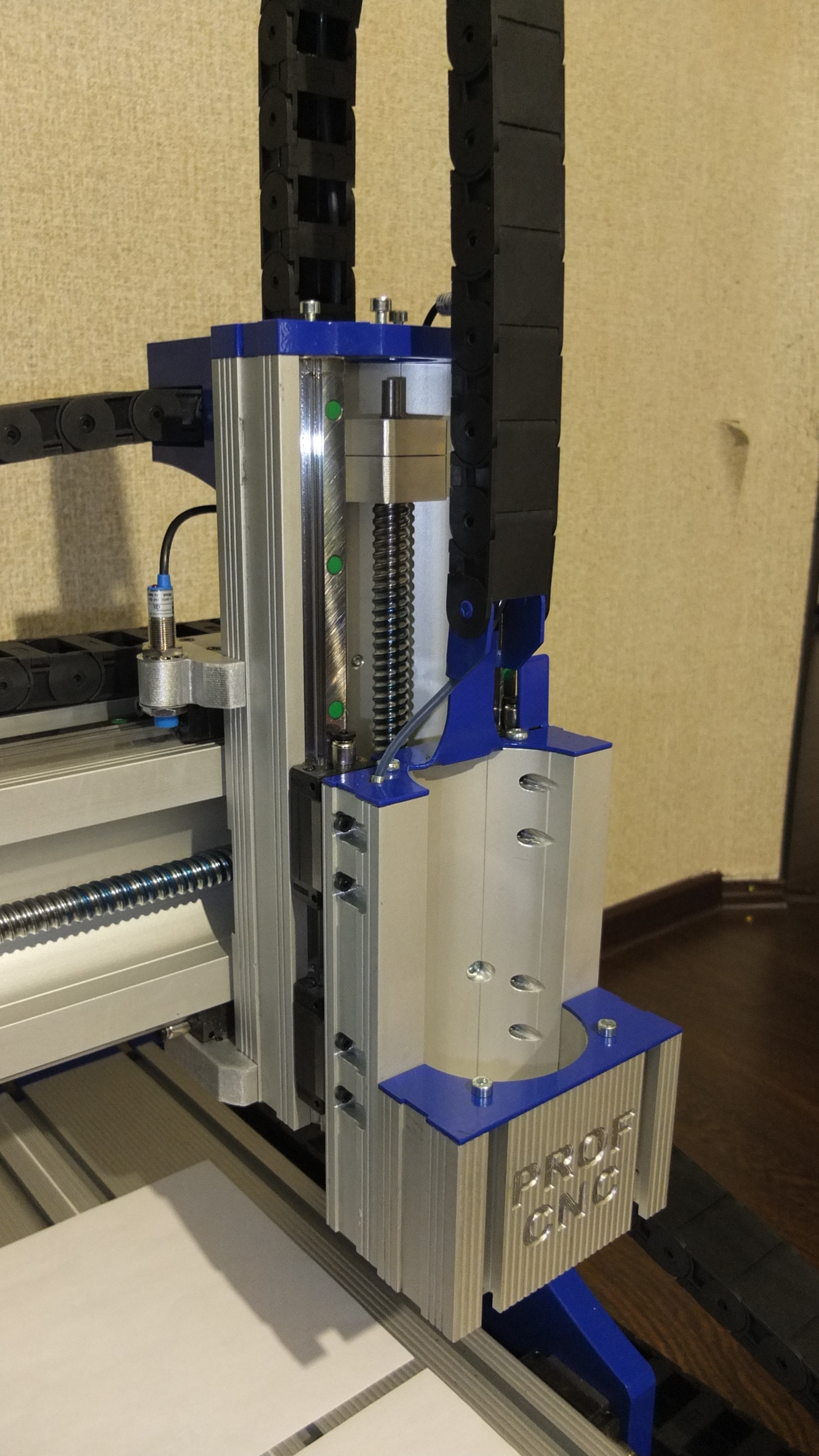

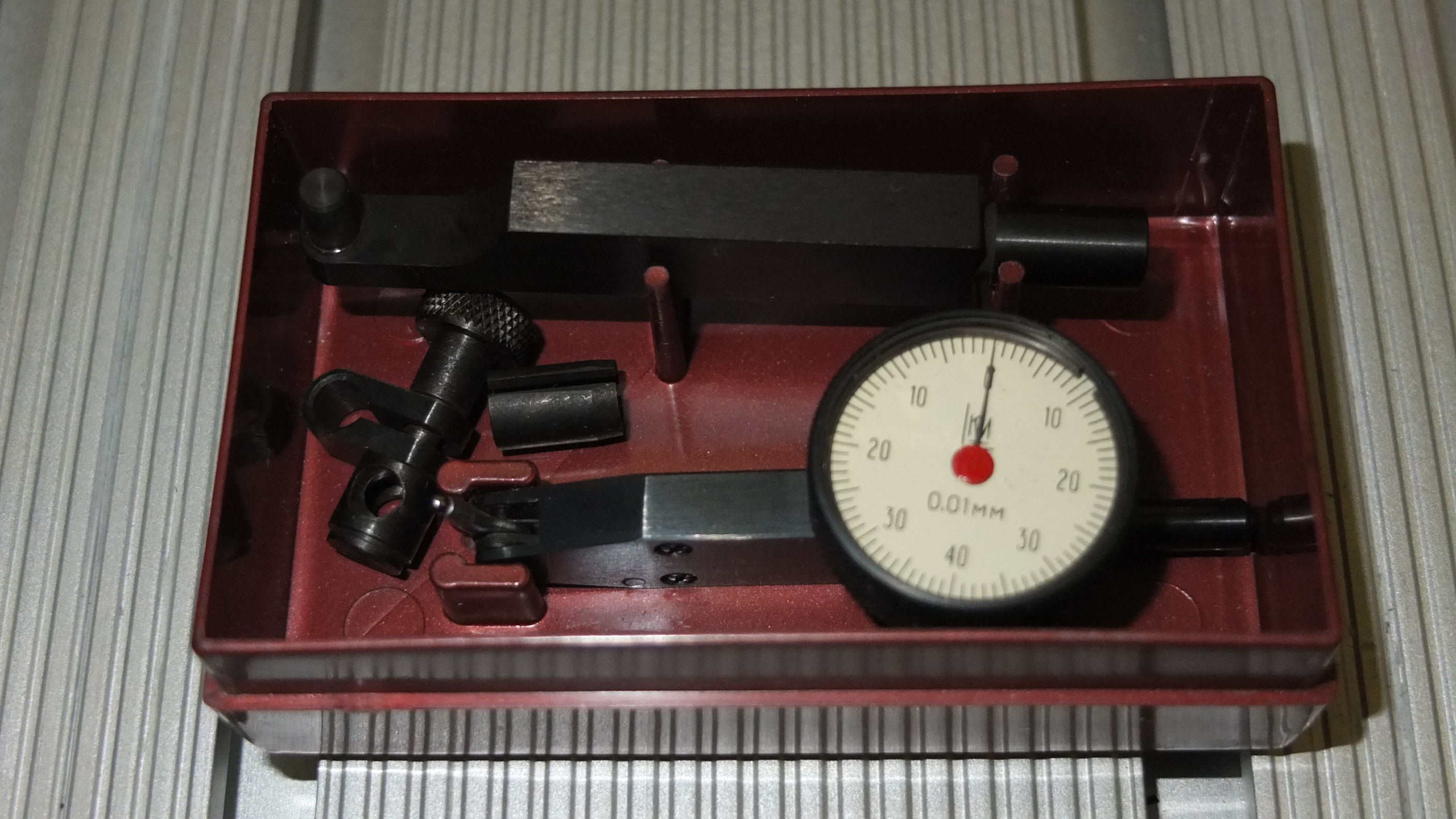

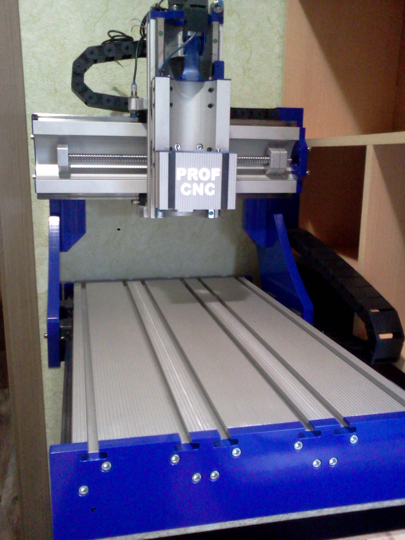

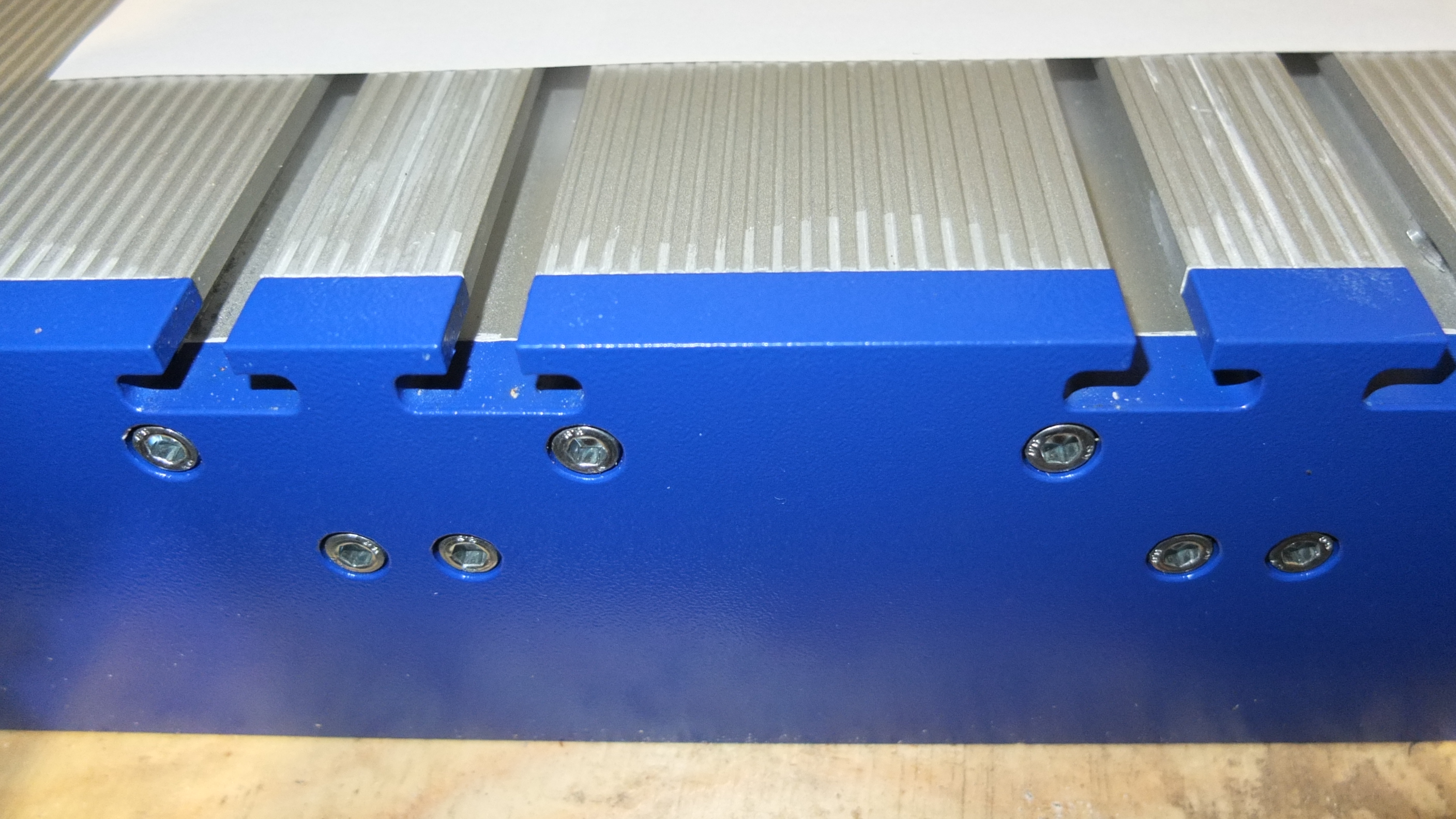

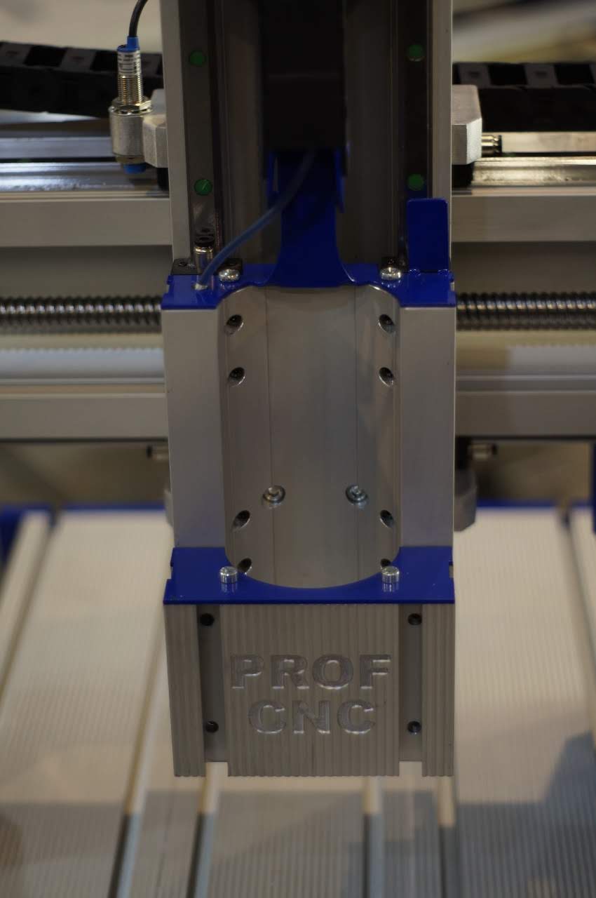

:cheesy: Забрал своего крепыша. После станка на палках впечатляет. Безмен пока не купил, но ИРБ уже есть :) Что хочется отметить: анодированный профиль, порошковая окраска, фрезеровка привалочных плоскостей, выведенные штуцеры для системы смазки, герметизация стыков стола (наверное для сож), все прикрыто коробами и крышками из листовой стали, удивило продуманное крепление кабель-канала. В реале больше чем на фото и достаточно увесистая конструкция. Вид фабричного станка, всё красиво и продумано. Это были первые впечатления. С точностью, геометрией и люфтами позже wave :beer_blow:

Да, "в жизни" станки реально больше, чем выглядят на фото.. Крышка по Z отличается у меня... но всё-равно тоже можешь столкнуться с тем, что удлинённый шпиндель в 246мм не сможешь закрепить выше.. т.к. он упрётся в крышку, на который держится кабель-канал... Если конечно захочешь такой шпиндель поставить... Работает весьма приятно и мягко, останавливается на вылете долго... Дури - много.. уже сломал 4мм хвостовик по запаре... Правда векторный режим шпиндель не поддерживает.
И на счёт кабель-канала по Z... пустячок конечно... но... у него защёлки во внутрь.. что не удобно... В моей конфигурации - защёлки снаружи - крайне легко укладывать кабеля и трубки.. и в случае необходимости убрать/добавить кабель - не будет вся кабельная мотня падать на портал... Правда мне пришлось поменять всё-равно.. ибо сервы длинные + проставки, тк. вал 30мм.. заказал вот этот канал, пришёл быстро, 2 недели.
Если каретки пустые, то в каждую по 1 кубу смазки влезет. Смазывать лучше в движении на малых подачах, в сторону противо-положную штуцеру смазываемой каретки. :wtf: Тогда смазка не будет вылазить из под кареток в 2см от штуцера :rail: Шприц - инсулиновый.. в него смазку 5 кубовым шприцом загонял.. в который лопатной по 2-3 куба наваливал смазку из банки... Шеврон ЕР2

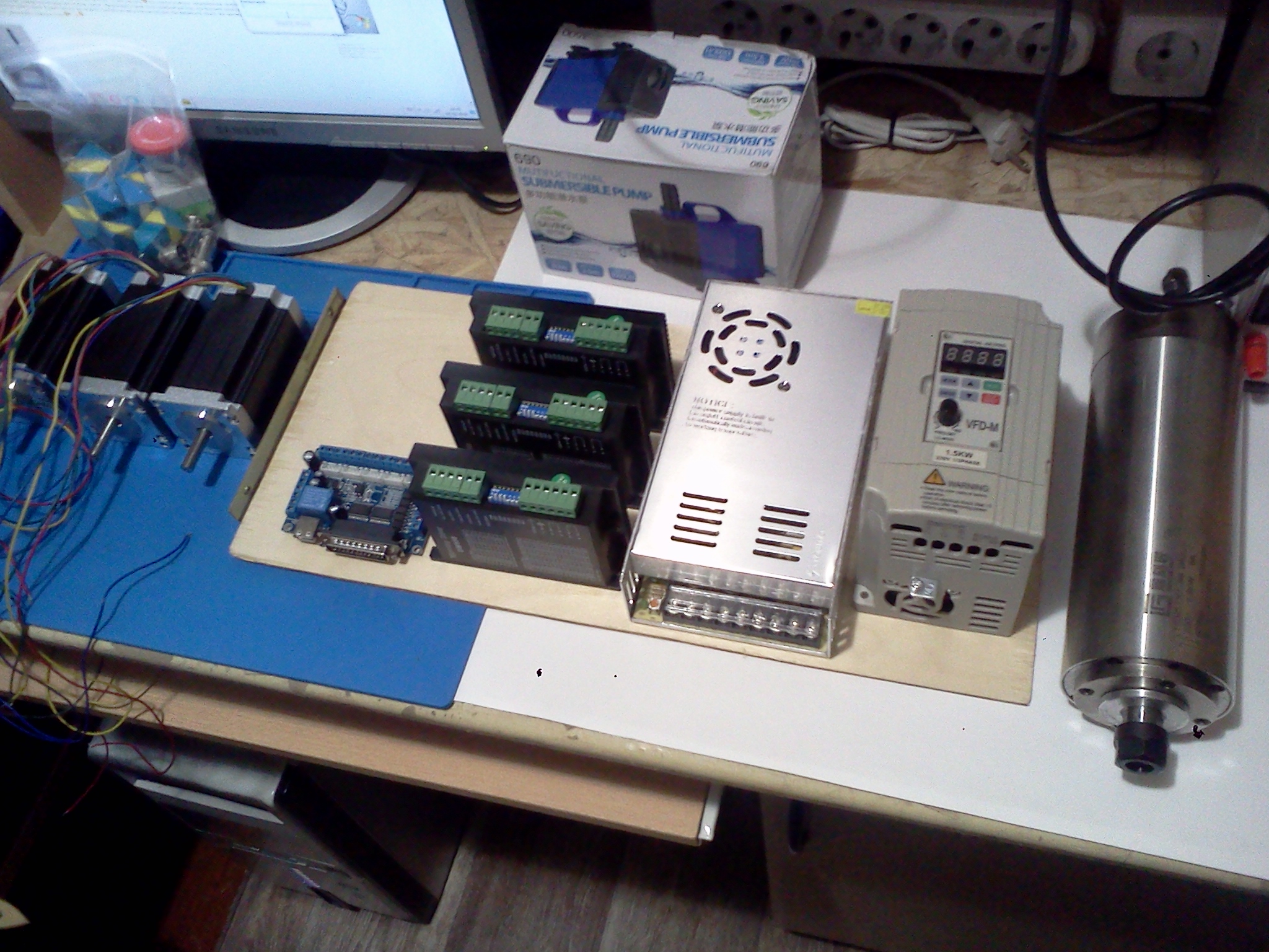

Получил набор электрики для станка от Profcnc

Мне бы такой наборчик сейчас не помешал :hehehe:

Кстати, цены у Profcnc на комплектующие соизмеримые с алиэкспресс, только доставка гораздо быстрее.

Если не секрет , во сколько обошелся частотник?

Набор электрики это спецпредложение для клиентов profcnc.
