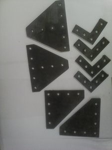

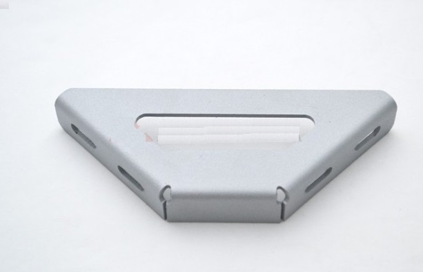

Уголок стальной для 20-го профиля 190 рублей ! наши смекнули что надо делать деньги из ничего ! М4 сухарик 17-22 рубля
corner202-746x746.jpg (2816 просмотров) <a class='original' href='./download/file.php?id=122281&mode=view' target=_blank>Загрузить оригинал (28.31 КБ)</a>
доставка везде транспортной , подскажите где купить все эти уголки,болты и сухари ?

МаксЛэнд, Ахпэрэс Алик-Джан тебе в помощь
Как альтернатива - распечатать чертежи с "соберизавод" и пойти по токаркам.. пусть не будут фигурные.. но.. пусть будут отверстия.. например сетка с расстоянием 20мм между ними..

maksland писал(а):Уголок стальной для 20-го профиля 190 рублей ! наши смекнули что надо делать деньги из ничего ! М4 сухарик 17-22 рубля
Выше Вам уже ответили по т-гайкам и болтам и как вариант по углам Тык

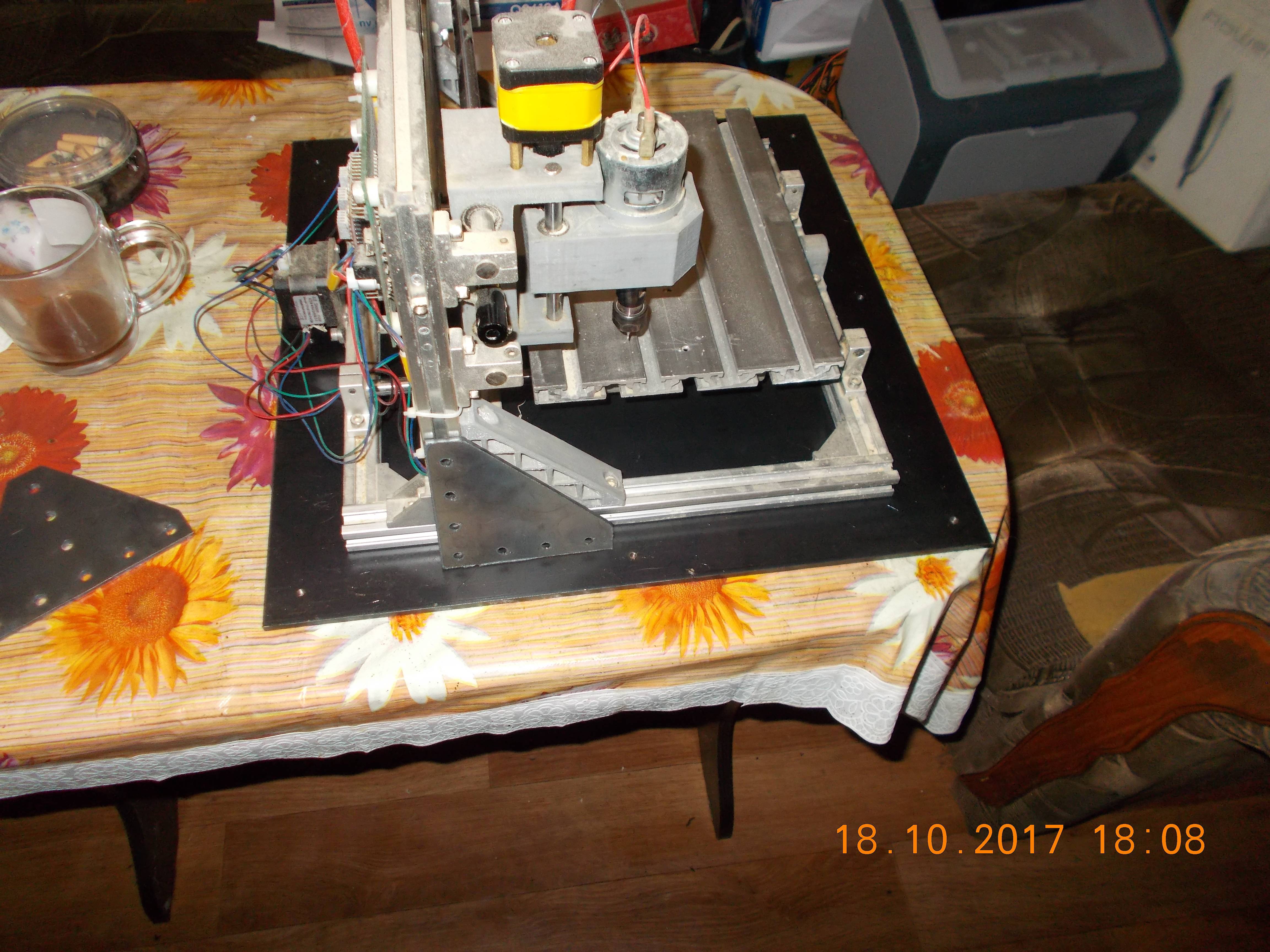

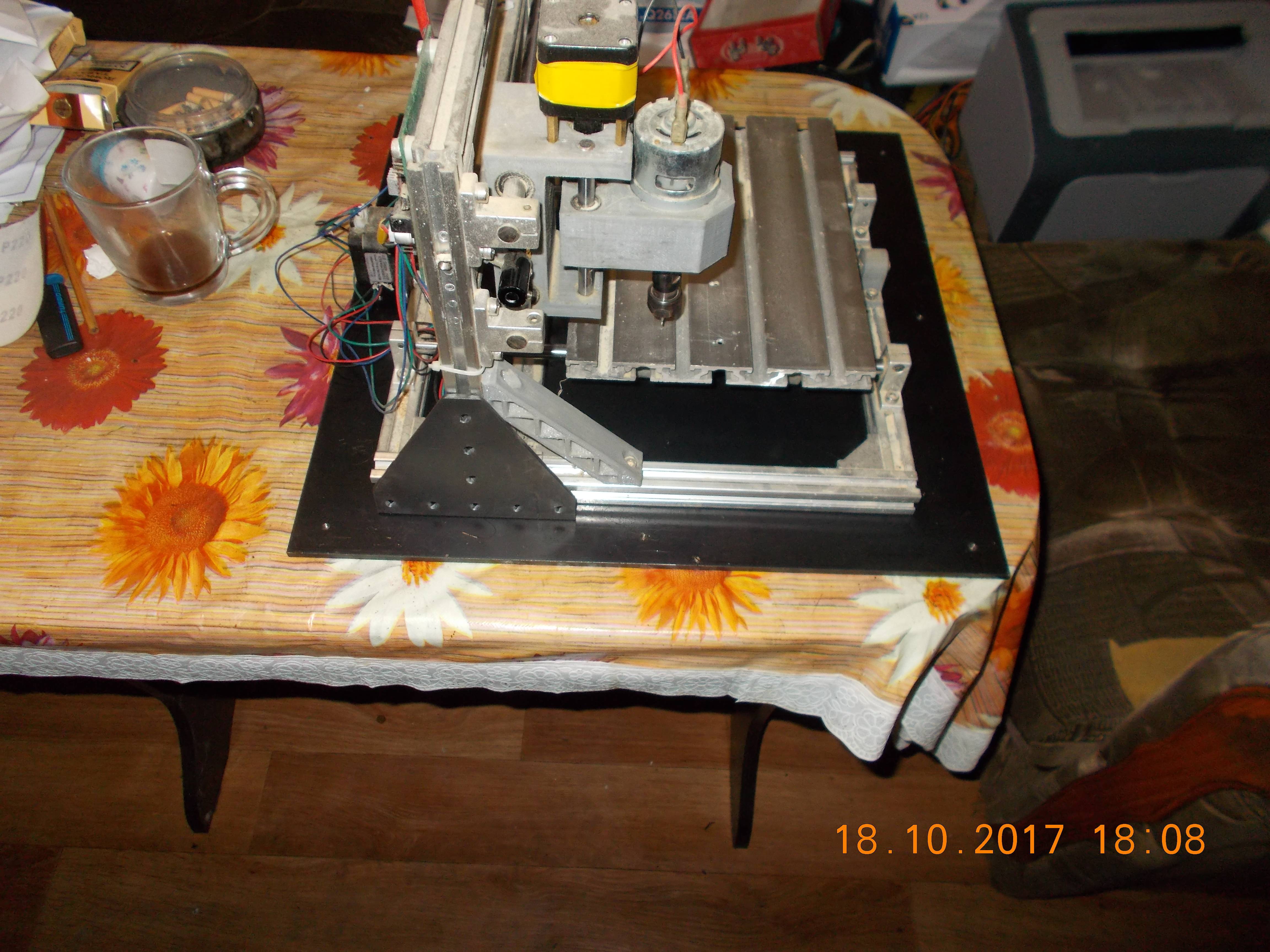

Я нашел проще вариант. Берем сталь СТ-3 3 мм (какая была под рукой). Берем болгарку и дрель и вот такое творчество на ура. Но мой путь был немного другим. Я делал на плазморезе с ЧПУ.
Какой из вариантов усиления использовать пока не решил и не уверен что будет толк от всего творчества.
Так сказать "эксперименты".
Просто, по моему мнению, раз взяли себе пробник станка, то придется поработать ручками если хотим результата.

А скажите, зачем вы пытаетесь усилить алюминиевую конструкцию станка. Она недостаточно крепкая??? Несколькими страницами ранее бурно обсуждалась тема о том, что усиливать, в первую очередь, нужно конструкцию передвижения шпинделя, а именно, оси X. Ее валов или там чего еще. Кто согласен с этим? Кто нет? Зачем усиливать конструкцию, если валы (d10) слабые. Может нужно усилить валы, заменив валы, (?винт) оси X, держатели валов, подшипники в каретке, саму каретку, т.к. новые подшипники не подойдут? Вопрос остается открытым. А, если заменить все что предлагается, то что останется в станке прежнего?
Очень хочется понять с чем именно бы боремся, товарищи. И чего мы хотим добиться. Где конечная цель. Как понять, что именно улучшать и какими средствами этого добиться. Если улучшения будут стоить дороже нового станка с нужными характеристиками, то все это... не подберу выражения.
P.S.: а еще можно не дорого поменять все профили рамы, чтобы укрепить ее, поставить везде стальные уголки и прикрепить к дну стальную пластину, весом хотя бы 5-10 кг. Тоже вариант усиления. Возможно уйдут многие шумы.

I_am_the_Lexx писал(а): P.S.: а еще можно не дорого поменять все профили рамы, чтобы укрепить ее, поставить везде стальные уголки и прикрепить к дну стальную пластину, весом хотя бы 5-10 кг. Тоже вариант усиления. Возможно уйдут многие шумы.
Да в общем незачем все это. Я себя подготавливаю к покупке комплекта рельс sbr20, вот и проверяю а хватит ли мне точности моего станка для создания самопального станка для фрезеровки :) Я же говорю, занимаюсь непойми чем с этим станком.
Кстати нижняя пластина из стали 5мм. В ней как раз около 10 кг, лень точно считать.
