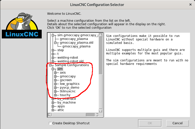

Hо можно взять подходящий конфиг из раздела "Simple Configuration -> sim" и прописать свои скорости и ускорения. Ну или скопировать свой и "оторвать" моторы
Расскажите пожалуйста по другому. Я не понял :wik:
Скорости и подачи я знаю, а где находится Simple Configuration и что такое sim я не пойму. И что кнопки нету это вообще сложно.
Моя квалификация вашу не понимать :lol1:
Re: Что я еще не знал о LinuxCNC, что нам еще предстоит сдел
Вы linuxcnc-то хоть запускали?.. :)
Снимок экрана от 2019-12-23 17-14-37.png (5276 просмотров) <a class='original' href='./download/file.php?id=173839&mode=view' target=_blank>Загрузить оригинал (78.57 КБ)</a>

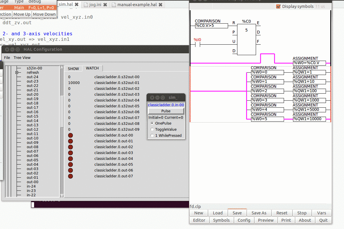

подскажите как поступить
хочу организовать последовательный перебор заданных значение ( подачи ) двумя внешними кнопками ( джойстика )
как по мне для этих целей подходит компонент MUX16 http://www.linuxcnc.org/docs/2.4/html/m ... x16.9.html
но такой компонент управляется 4 разрядным битом , :wik:
и есть компонент UPDOWN http://www.linuxcnc.org/docs/2.4/html/m ... own.9.html который может считать нажатие кнопок управления
а как состыковать эти два компонента не как не соображу :thinking:

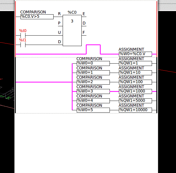

Сообщения: 8167
Репутация: 1589
Сообщение nkp »
один из способов - CL
Выделение_103.png (4880 просмотров) <a class='original' href='./download/file.php?id=175827&mode=view' target=_blank>Загрузить оригинал (120.06 КБ)</a>
сколь угодно значений
fd.clp
(5.36 КБ) 516 скачиваний
зы
если 2 копки то на down вторую цепляем
Выделение_104.png (4869 просмотров) <a class='original' href='./download/file.php?id=175830&mode=view' target=_blank>Загрузить оригинал (14.44 КБ)</a>
