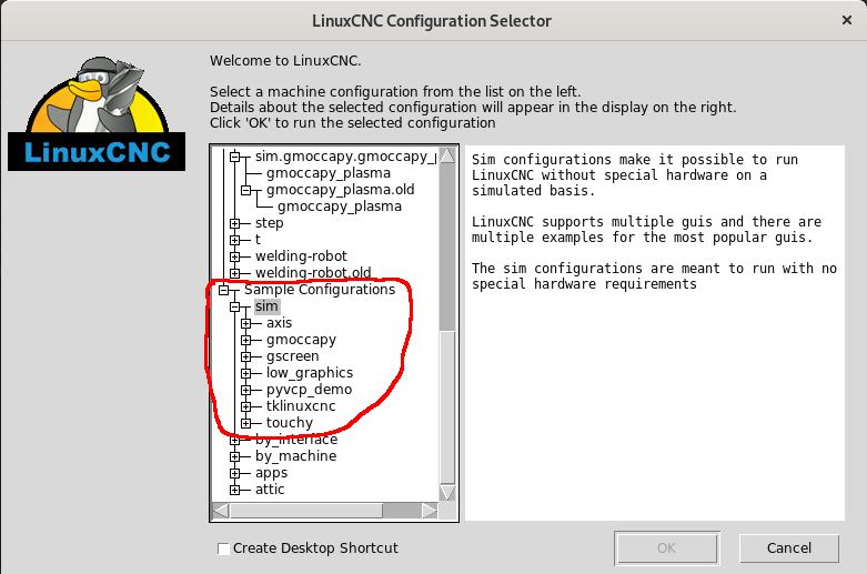

Hо можно взять подходящий конфиг из раздела "Simple Configuration -> sim" и прописать свои скорости и ускорения. Ну или скопировать свой и "оторвать" моторы
Расскажите пожалуйста по другому. Я не понял :wik:
Скорости и подачи я знаю, а где находится Simple Configuration и что такое sim я не пойму. И что кнопки нету это вообще сложно.
Моя квалификация вашу не понимать :lol1:
Сообщения: 21923
Re: Что я еще не знал о LinuxCNC, что нам еще предстоит сдел
Вы linuxcnc-то хоть запускали?.. :)
Снимок экрана от 2019-12-23 17-14-37.png (4945 просмотров) <a class='original' href='./download/file.php?id=173839&mode=view' target=_blank>Загрузить оригинал (78.57 КБ)</a>
fleshget
Сообщения: 109
Зарегистрирован: 27 ноя 2009, 21:18
Сообщение fleshget »
Не видел я такого окошка. У меня при запуске стандартный интерфейс с координатами и визуализатором.
Сейчас поищу это окно.
