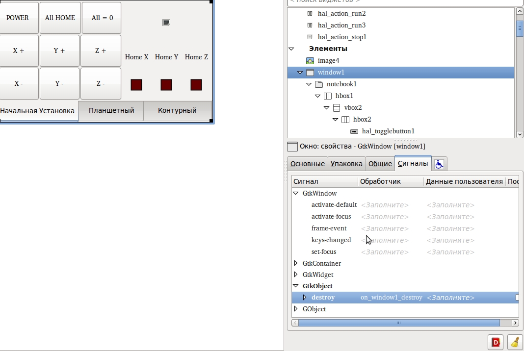

Сделано. При закрытии окна GladeVCP ничего в консоли не пишет...
cnc@cnc-desktop:~$ cd linuxcnc-dev
cnc@cnc-desktop:~/linuxcnc-dev$ . scripts/rip-environment
cnc@cnc-desktop:~/linuxcnc-dev$ linuxcnc
LINUXCNC - 2.6.0-pre0-3876-g3bf98ee
Machine configuration directory is '/home/cnc/linuxcnc-dev/configs/MyGUI2'
Machine configuration file is 'MyGUI.ini'
Starting LinuxCNC...
redis server started as: 'redis-server ', logging to: /dev/null
io started
emc/iotask/ioControl.cc 751: can't load tool table.
halcmd loadusr io started
task pid=1534
emcTaskInit: using builtin interpreter
Сообщения: 8167
Репутация: 1589
Re: MyGUI
Сообщение nkp »
ну теперь только файл Glade смотреть ;)

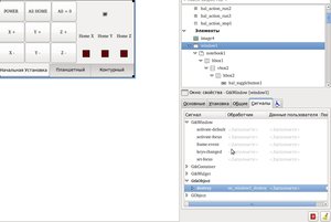

Сообщения: 8167
Репутация: 1589
Re: MyGUI
Сообщение nkp »
Выделение(006).jpg (2333 просмотра) <a class='original' href='./download/file.php?id=12601&sid=fd8af79dfc3bf29d7dc94b206876b093&mode=view' target=_blank>Загрузить оригинал (207.8 КБ)</a>

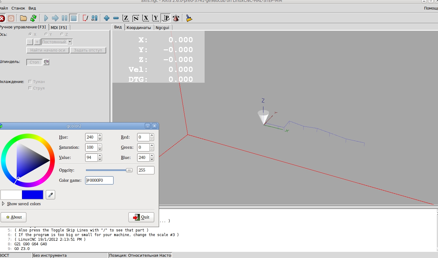

давно хотел немного изменить цветовую гамму Gremlin
и вот подсмотрел как это сделать...
опишу для Axis :
в домашней папке создаем файл .Xresources с таким содержимым:
*Togl.back: white
*Togl.dwell: #008000
*Togl.m1xx: #008080
*Togl.straight_feed: black
*Togl.arc_feed: black
*Togl.traverse: #0000f0
*Togl.backplotjog: #b0b0b0
*Togl.backplotfeed: #c04040
*Togl.backplotarc: #c04000
*Togl.backplottraverse: #404080
*Togl.selected: #08246b
*Togl.overlay_foreground: black
*Togl.overlay_background: white
*Togl.small_origin: #008080
*Togl.axis_x: #208020
*Togl.axis_y: #802020
*Togl.axis_z: #202080
*Togl.cone: #08246b
*Togl.label_ok: #004444
*Togl.label_limit: #cc4444
это "стандартные" цвета
теперь изменяем их по своему усмотрению...
не забываем перезагрузить комп ...
Выделение(017).jpg (2314 просмотров) <a class='original' href='./download/file.php?id=12647&sid=fd8af79dfc3bf29d7dc94b206876b093&mode=view' target=_blank>Загрузить оригинал (267.63 КБ)</a>
Re: MyGUI
nkp писал(а):не забываем перезагрузить комп ...
Не надо перезагружать комп, достаточно перезагрузить .Xresources
xrdb -load ~/.Xresources
P.S. В Linux перезагрузка компа может потребоваться только если изменены некоторые параметры ядра или корневой ФС.

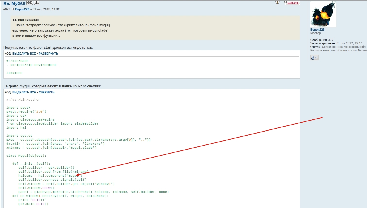

Сообщения: 8167
Репутация: 1589
Re: MyGUI
Сообщение nkp »
Ворон226 писал(а):с встроенной в AXIS на самостоятельную
postgui.hal - это фишка от Axis
так что работать он вообще не будет
а прописать загрузку своего хал файла можно - вот например так:
if __name__ == "__main__":
	app = Mygui()
	res = os.spawnvp(os.P_WAIT, "halcmd", ["halcmd", "-f", "/home/nkp/emc2-dev-31bcbd2/configs/MyGUI/mode.hal"])
	if res: raise SystemExit, res
	gtk.main()
ну путь к файлу конечно подправить
названия пинов прописываешь этой строкой:
self.halcomp = hal.component("mygui")
можешь поставить оригинальное - ведь GUI ты пишешь оригинальный ;)

Сообщения: 8167
Репутация: 1589
Re: MyGUI
Сообщение nkp »
Ворон226 писал(а):А как CNC поймёт, что в файле mygui.py написано, где находится mode.hal?
так ты же путь полный к файлу прописываешь :
Ворон226 писал(а):А где прописываю?
