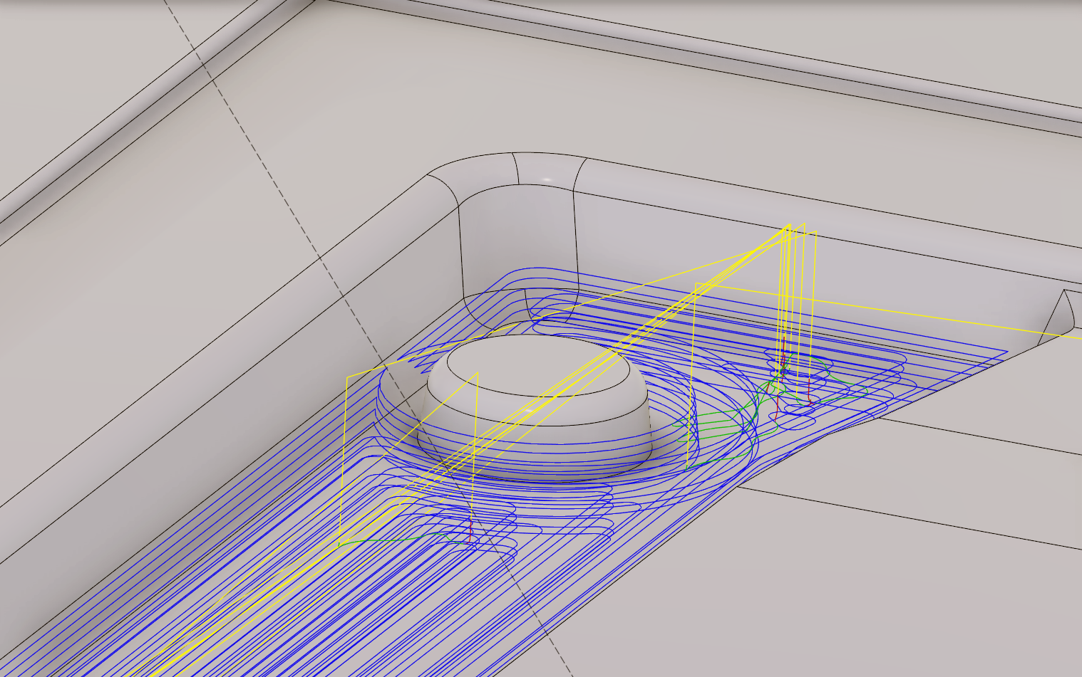

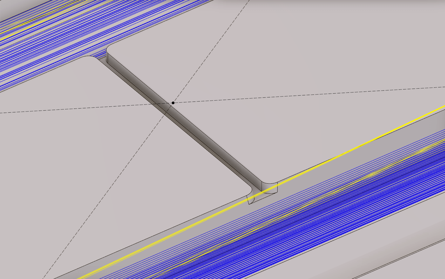

Чет не удается осуществить Rest Machining...
Вот места, в к-рые не достает фреза 10мм.
Здесь зазор между круглой бобышкой и стенкой:
1.png (3215 просмотров) <a class='original' href='./download/file.php?id=154410&mode=view' target=_blank>Загрузить оригинал (606.39 КБ)</a>
Здесь узкий карман:
2.png (3215 просмотров) <a class='original' href='./download/file.php?id=154411&mode=view' target=_blank>Загрузить оригинал (464.6 КБ)</a>
Пытаюсь их осилить фрезой 4мм, в стратегии Pocket Clearing ставлю галку Rest Machining, Source = From previous operation(s). На выходе имею пустые траектории. Предыдущая стратегия - тоже Pocket Clearing, фрезой 10мм, больше никаких.
Места эти гарантированно шире 4мм, вручную их осилить могу.
А как заставить работать Rest Machining?
Кстати, в Pocket Clearing в списке Rest Machining->Source почему-то отсутствует "From tool".

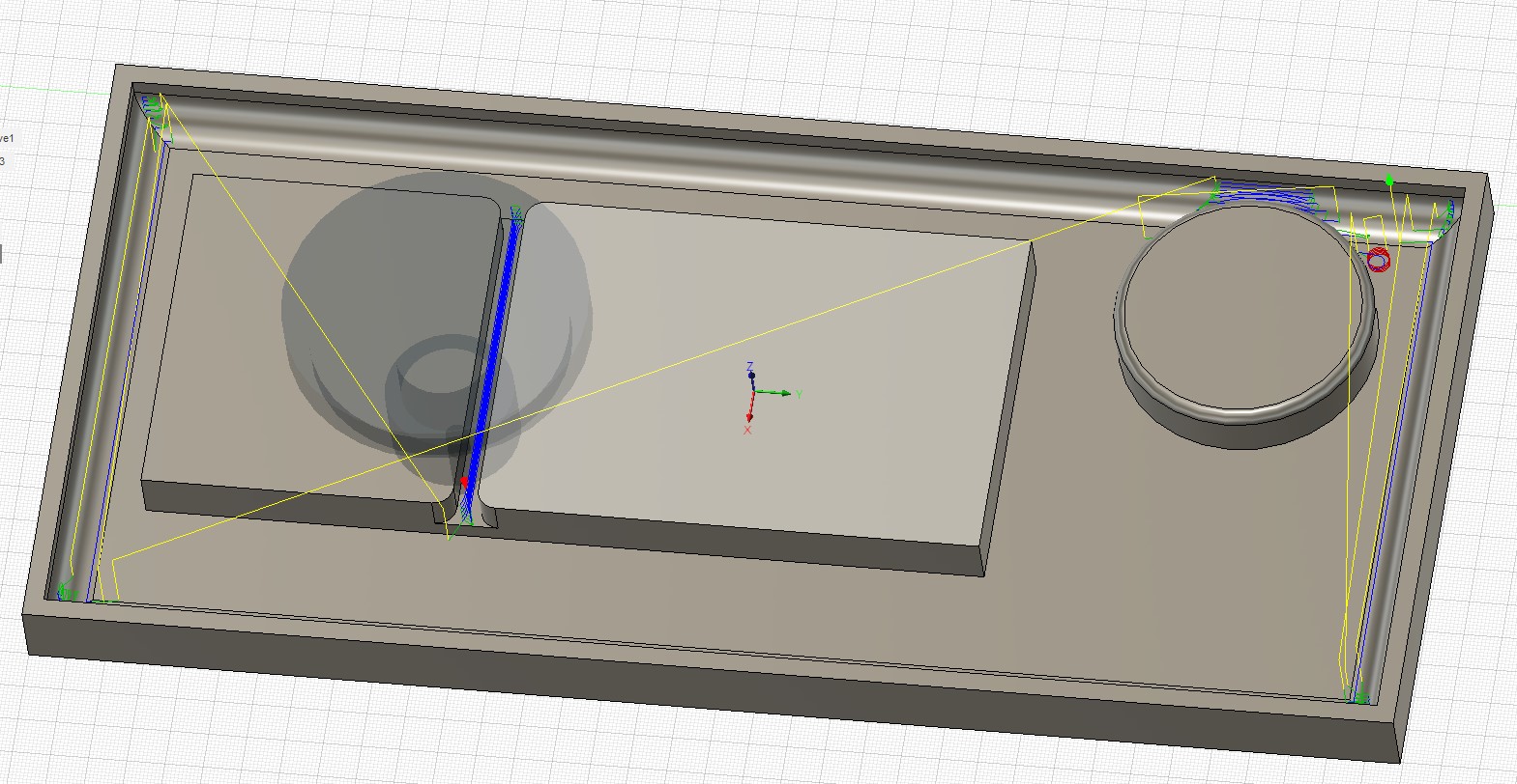

Ха, а у меня, наконец, заработало! https://a360.co/2D6VUAR
2019-01-14_003215.png (3185 просмотров) <a class='original' href='./download/file.php?id=154437&mode=view' target=_blank>Загрузить оригинал (22.26 КБ)</a>
2019-01-14_003231.png (3185 просмотров) <a class='original' href='./download/file.php?id=154436&mode=view' target=_blank>Загрузить оригинал (20.84 КБ)</a>

Argon-11 писал(а):Чет не удается осуществить Rest Machining...
Вложение 1.png больше недоступно
Здесь узкий карман:
Вложение 2.png больше недоступно
Поиграйся с adjustment offset, stock to leave и типами врезания. и роутинг степдаун поменьше(возможно высота этого паза меньше минимального шага по высоте, и он его вовсе не рассматривает). Machine shallow areas поставить галку и там степдаун тоже попробовать подогнать, стенки вроде же наклонные. Кроме этого вроде ничего не должно мешать подлезть.
Обычно он довольно четко всё отрабатывает, что плоскими фрезами, что конусами. Даже на сложных рельефах независимо от стратегий. Только дискретность предложить подходящую ему. Естественно все операции 3d должны быть. В 2d да, там по диаметру считает, но и не пользовался этим в 2d.
Ну и c геометрией обработки чтоб не напутать - вторую операцию делать через правый клик - create derived operation, там сразу всё наследуется от предыдущей( может stock contours не там где то выделен)
Побыстрому подобное накидал проверить, вдруг в обновлении поломали что-то - нет, всё отработало как обычно. подлез во все углы оставшиеся. единственное отличие - первая операция адаптив.
Аннотация 2019-01-15 034222.jpg (3137 просмотров) <a class='original' href='./download/file.php?id=154539&mode=view' target=_blank>Загрузить оригинал (282.71 КБ)</a>
