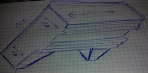

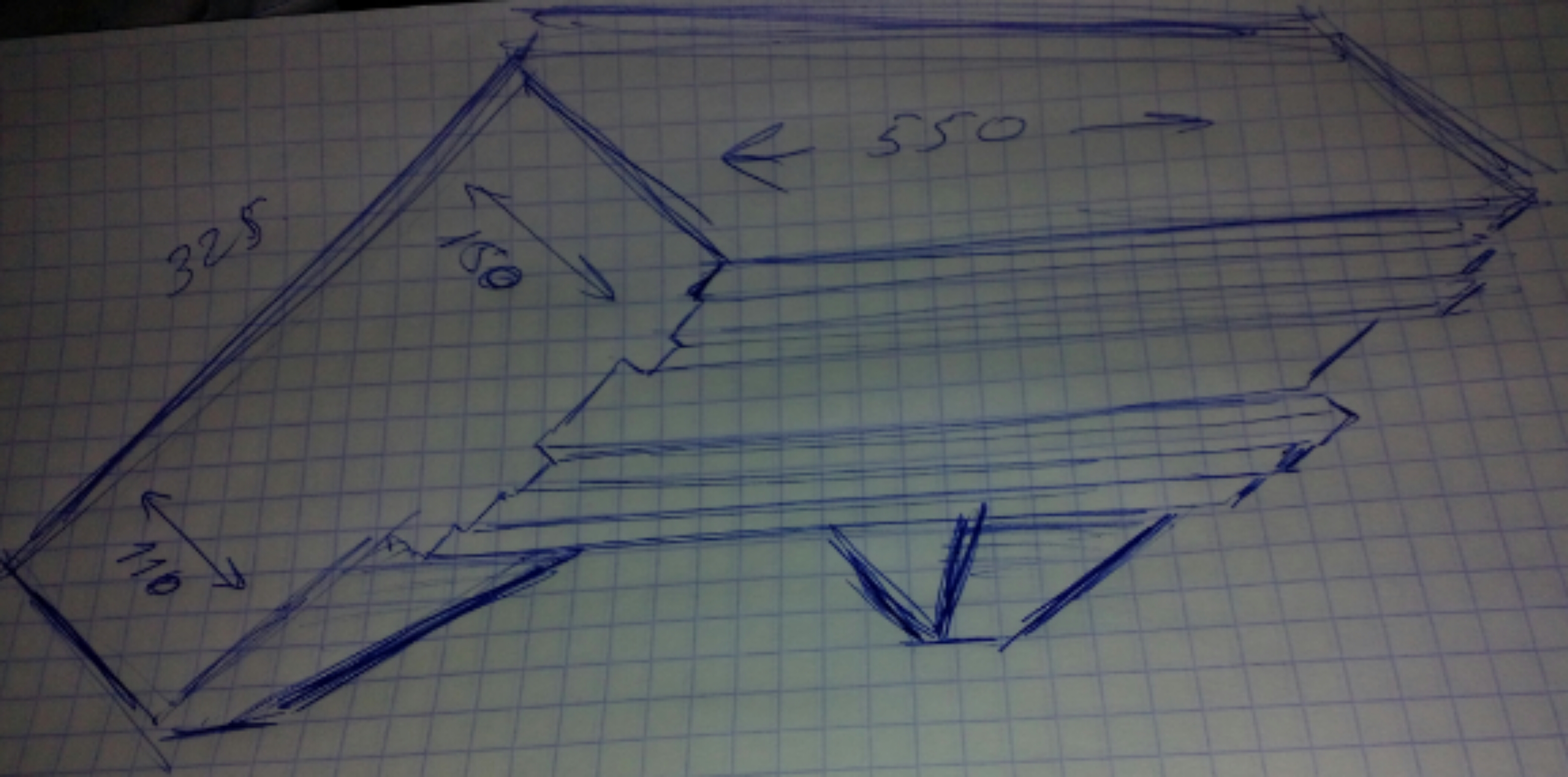

Укосины ребра?
Coffeein
Сообщения: 2124
Репутация: 291
Re: фрезер по металлу
Сообщение Coffeein »
Ребра если так расположить прямо в портал, хорошо ли будет?
Разом все отлить из чугуна. Вес получиться наверное 85кг. Без рёбер получалось 60-65 кг.
Сзади ребра 15мм, сама стенка внешняя 20мм и под рельсы можно 25мм оставить толщину...

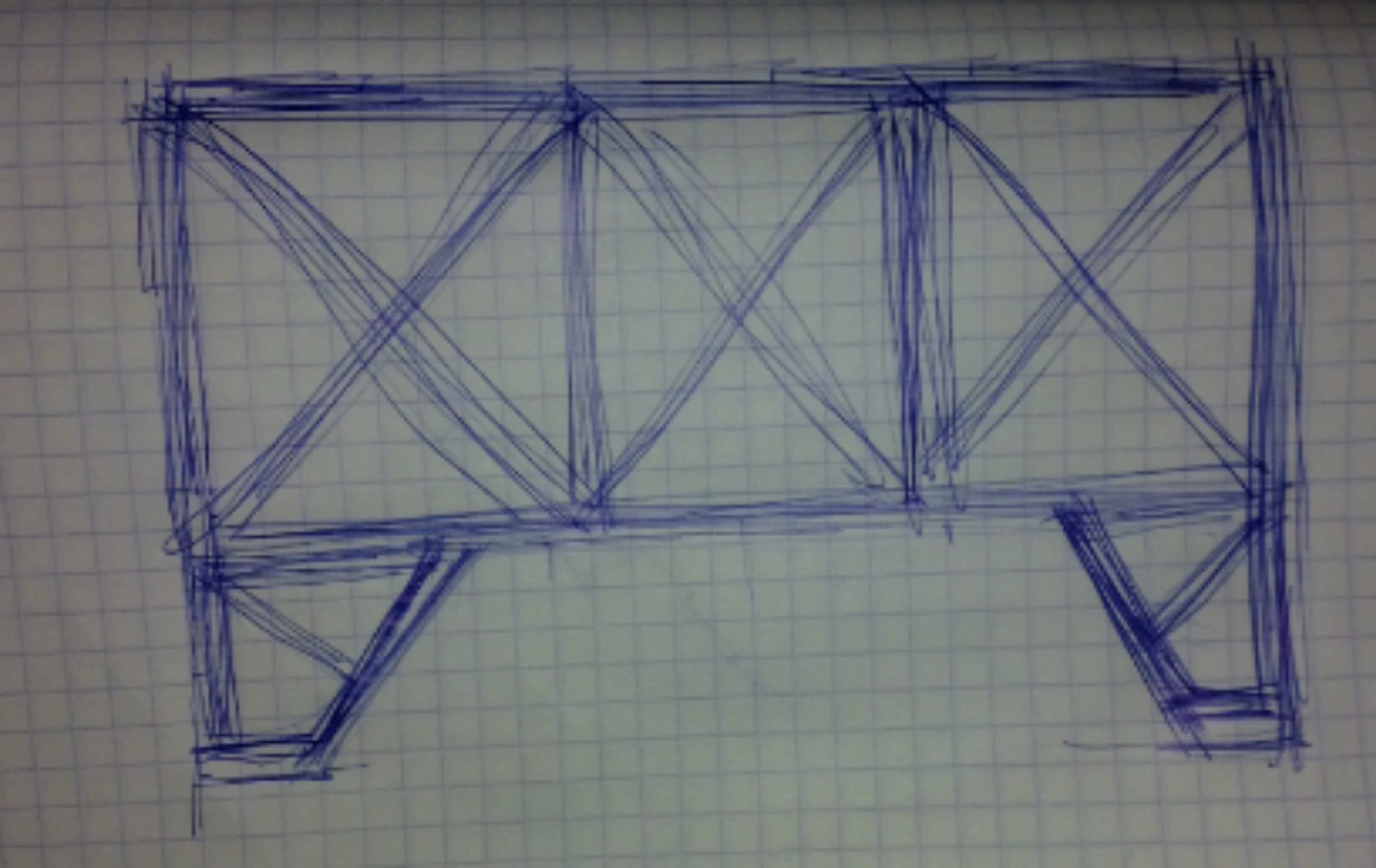

Примерно сзади так.

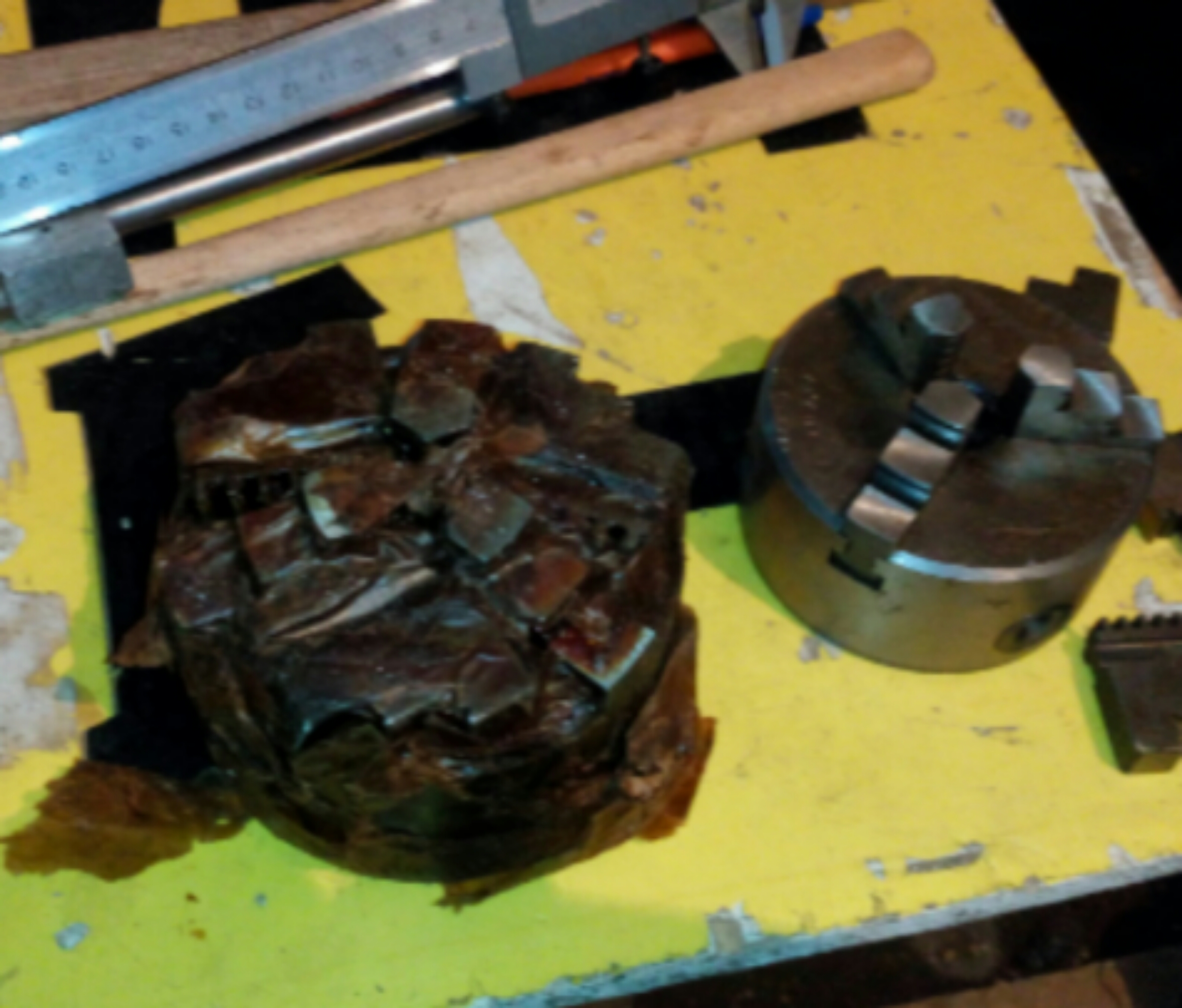

Есть такие патроны в консерве СССР, если оба брать, цена 1500 маленький, большой 2000.
Присматриваю для оси 4 и 5. Цена нормальная? Размеры соответственно 80 и 100мм.
2015-12-08_07-32-47.jpg (4935 просмотров) <a class='original' href='./download/file.php?id=65524&mode=view' target=_blank>Загрузить оригинал (3.07 МБ)</a>
я взял 125
80 имхо маловато, но все зависит от режимов обработки. У меня есть столик поворотный от 6т80ш - там был патрон закреплен около 125-150
Дрюня
Сообщения: 1986
Репутация: 1504
Откуда: Днепр
Сообщение Дрюня »
Если надумаешь брать, оботри смазку и погляди на патроны - далеко не всегда с консервации всё в хорошем состоянии. 80й тоже считаю маленьким, у меня есть один такой - совсем крохотный он.

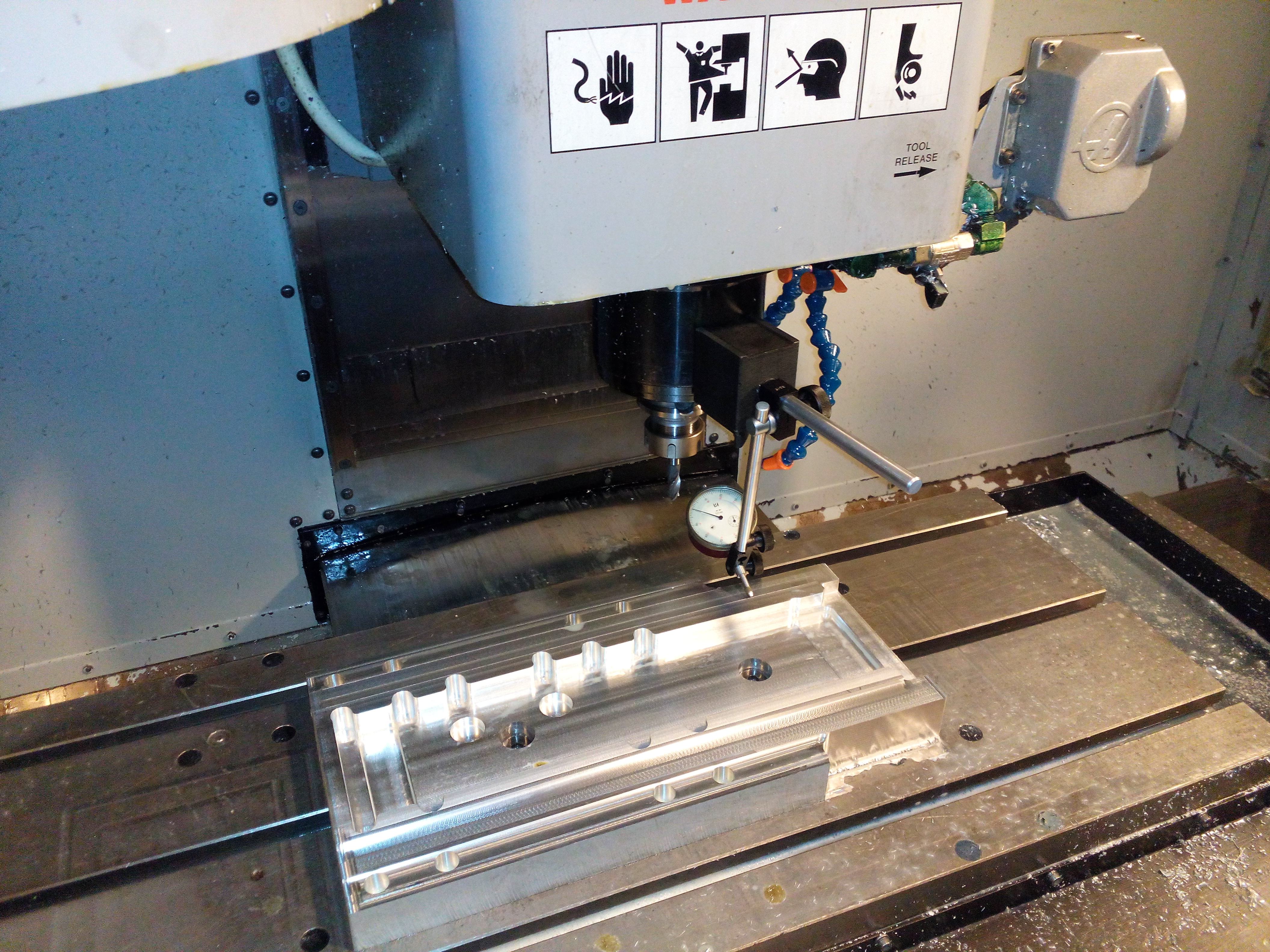

Вчера вечером ошибка вышла, на одном из внутренних углов под опоры швп, выбрали неправильно траекторию обработки, фреза резко загрузилась, и сдвинулось оказывается на пару соток деталь.
А сегодня эти пары соток, ещё удалось без ущерба устранить, так как припуск был 0.5мм на чистовой проход. А чистовой проход делали шагом 0.025мм. Настолько все красиво и ровно вышло.
Было все от души, но потом случилось то что участники предупреждали.
После того как отпустили центральные т-болты повело, на 0.1мм прямо по центру приподнялся.
IMG_20151210_143047.jpg (4790 просмотров) <a class='original' href='./download/file.php?id=65724&mode=view' target=_blank>Загрузить оригинал (5.57 МБ)</a>
ну оно должно было произойти и это только начало. спешка и неправильная последовательность действий до добра не доведет.
john1987887
Сообщения: 3063
Репутация: 1802
Сообщение john1987887 »
Ну вот, на алюмяке потренировался, теперь бери сталь.
учитывая конструкцию станка тут и люминь пойдет из стали оно крепче нестанет с такими стойками портала.

Взамен испорченной заготовке, заказал новый. Сплав по крепче. В95пчт2. Хочу и фрезы заказать. Какой фрезой лучше обрабатывать? Тогда фреза была 12мм р6м5 с покрытием нитрида титана, не очень дорогая, но д16т прекрасно резала с СОЖ...
Маленьким по моему лучще не спеша делать, и думаю на этот раз 10мм хватит. Целиком одной фрезой обработать, за исключением по контуру которым пройдусь 14мм.
Твердосплав, или что выбрать? чем лучше обрабатывать, где можно купить, кто чем пользуетесь!?
Силвер писал(а):Взамен испорченной заготовке, заказал новый.
А если ее заново установить, но прижать на подкладках за 3-4 точки и в чистовую пройти поверхность?
Сколько заготовка+обработка вышли?
Coffeein
Сообщения: 2124
Репутация: 291
Перепад там 0.1мм, надо добиться 0.01 и меньше...
Прижимать к столу больше никогда не стану. Его пока оставлю, не буду пытаться исправлять, знаю примерно как делать, но потом.
Заготовка 2700.
Работу пока не оценили. Все детали доделаем, потом скажет.
Попробуй прижать торцевыми прижимами, они значительно меньше жмут к столу
а лучше всего приклеить на ровную поверхность , тогда еще меньше поведет, но это несколько гиморойнее
На стол несколько "кучек" автошпатлёвки/эпоксидки (сверху и снизу проложить бумагу чтоб ни к чему не прилипло), на эти кучки положить заготовку и выровнять параллельно столу (уровнем). Подождать пока автошпатлёвка/эпоксидка затвердеет. Теперь можно как угодно сильно крепить прижимами в местах расположения "кучек"...
Если потом крепить сверху прижимами, то они будут мешать обработке
На стол жертвенный стол и на него клеить шпаклей. Ну или торцевые прижимы или тиски.
