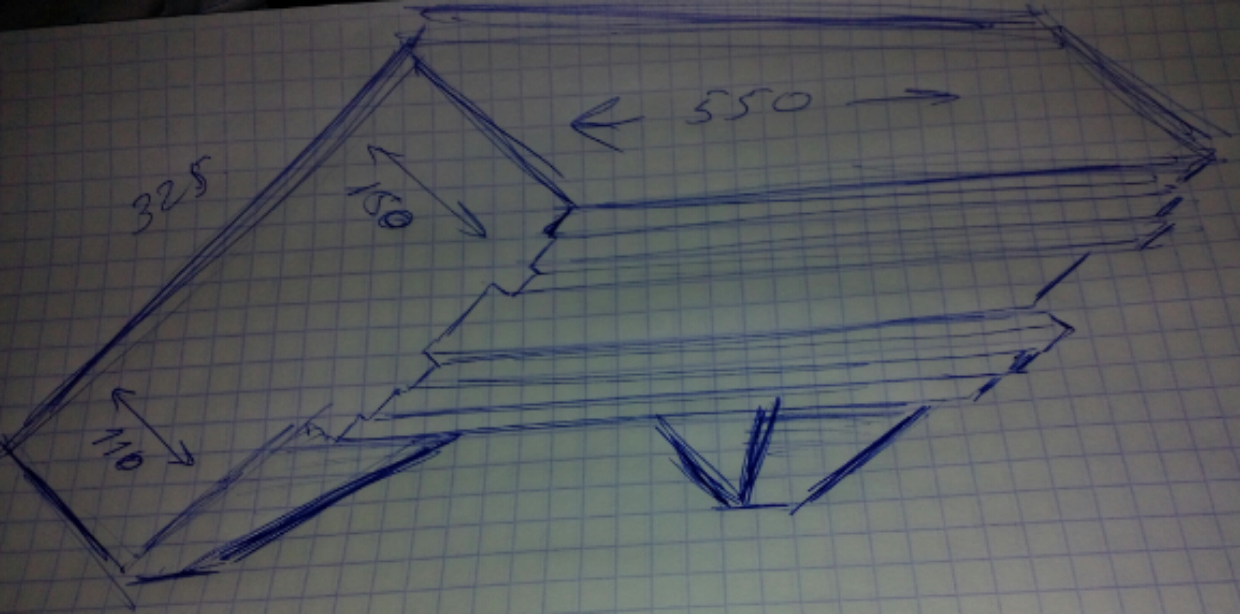

Re: фрезер по металлу
Сообщение Coffeein »
Ребра если так расположить прямо в портал, хорошо ли будет?
Разом все отлить из чугуна. Вес получиться наверное 85кг. Без рёбер получалось 60-65 кг.
Сзади ребра 15мм, сама стенка внешняя 20мм и под рельсы можно 25мм оставить толщину...

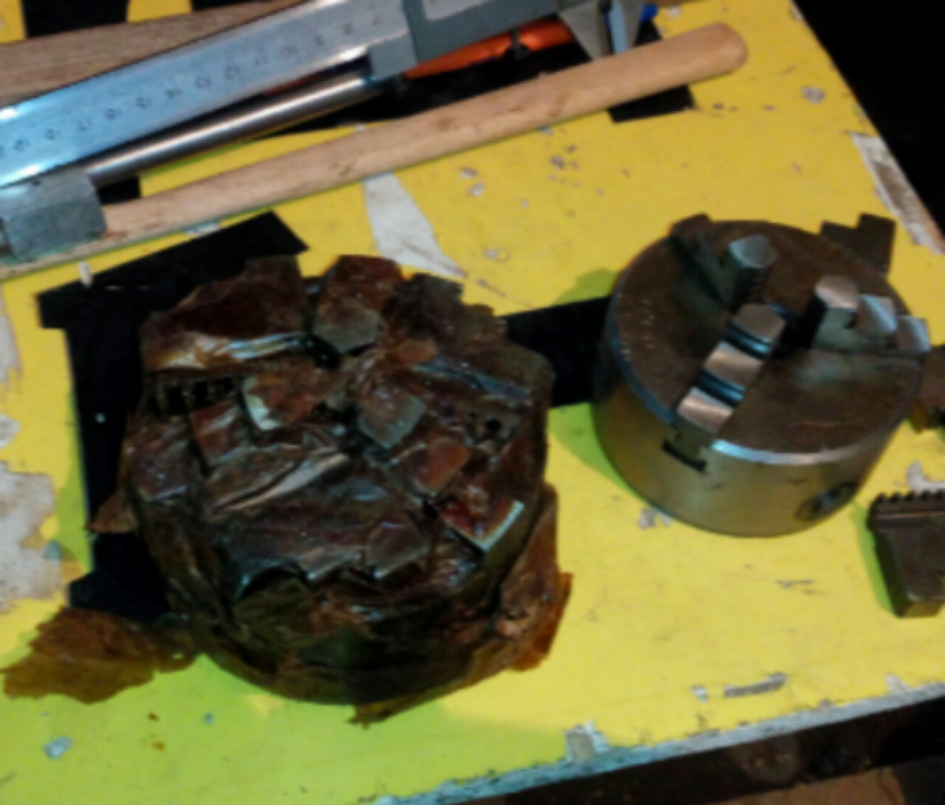

Есть такие патроны в консерве СССР, если оба брать, цена 1500 маленький, большой 2000.
Присматриваю для оси 4 и 5. Цена нормальная? Размеры соответственно 80 и 100мм.
2015-12-08_07-32-47.jpg (4754 просмотра) <a class='original' href='./download/file.php?id=65524&sid=2c2beb0921efc3c5144de58491b13db2&mode=view' target=_blank>Загрузить оригинал (3.07 МБ)</a>
Сообщения: 13713
я взял 125
Сообщения: 22776
80 имхо маловато, но все зависит от режимов обработки. У меня есть столик поворотный от 6т80ш - там был патрон закреплен около 125-150
Сообщение Дрюня »
Если надумаешь брать, оботри смазку и погляди на патроны - далеко не всегда с консервации всё в хорошем состоянии. 80й тоже считаю маленьким, у меня есть один такой - совсем крохотный он.
