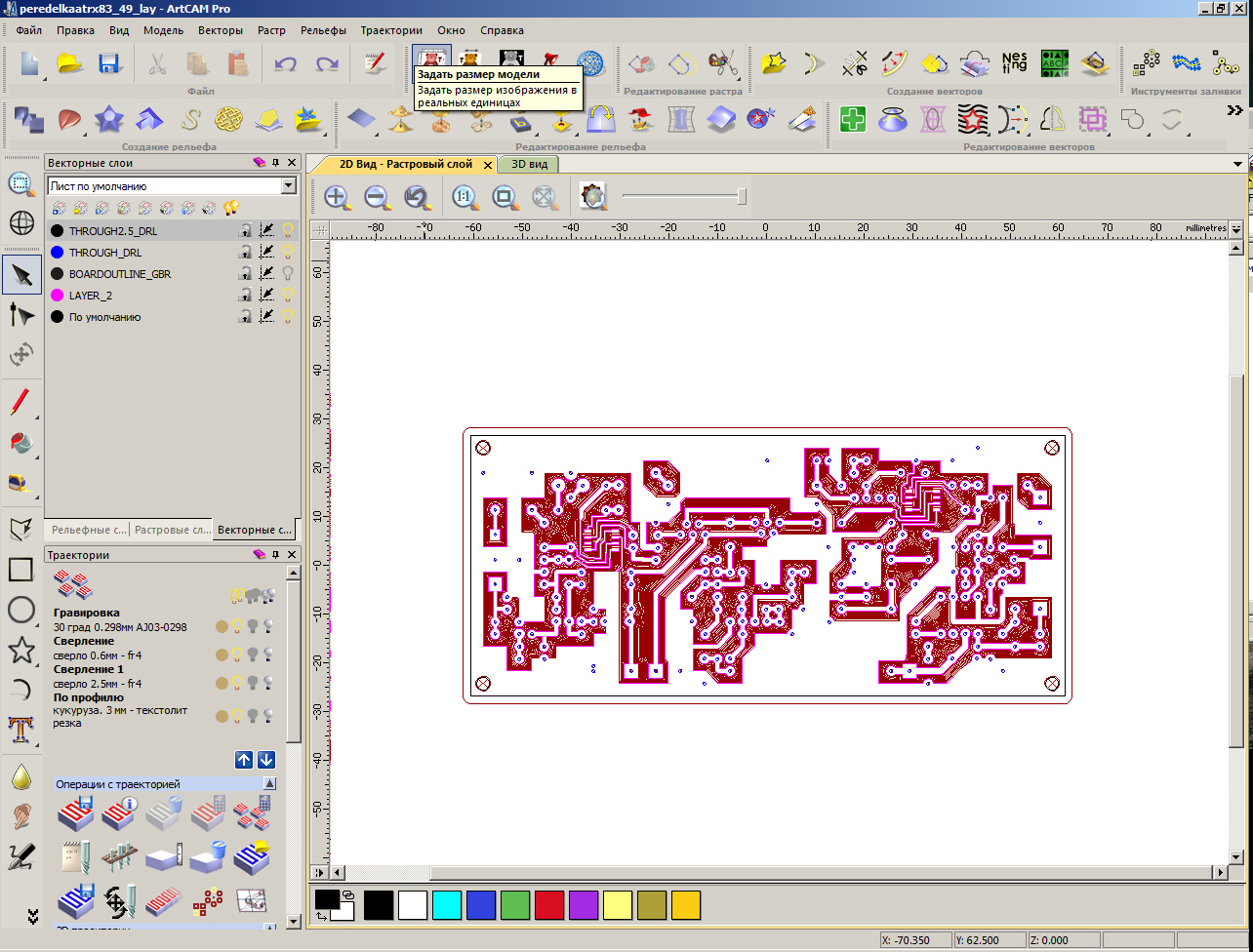

FAER48 писал(а):Всем привет, ребята помогите нужно сделать уп для чпу, чтобы только он убрал лишнюю медь с печатке, в artcam пробовал ничего не получается((((
Буду очень благодарен)
какой у вас диаметр гравера и его угол заточки? под какую CAM траектории?
скинул архив с проектом арткама, можете поправить под свои параметры станка и инструмента, траектории под CAM NCstudio.
artcam_ncstudio.rar
проект ArtСamPro 2012 sp2
(2.02 МБ) 362 скачивания

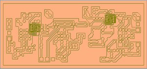

FAER48 писал(а):Ребята а как убрать частично медь, тоесть в местах пайки?
яж вам скинул готовый проект с этой самой выборкой меди, осталось только сохранить ж-код
Untitled-1.jpg (3310 просмотров) <a class='original' href='./download/file.php?id=124283&mode=view' target=_blank>Загрузить оригинал (578.31 КБ)</a>
FAER48
Сообщения: 27
Зарегистрирован: 23 сен 2017, 19:15
Настоящее имя: Денис
Сообщение FAER48 »
Я видел большое спасибо, но я не задумался что на выборку всей лишней меди, нужно будет очень много времени потрать моему чп.
скорость подачи у него 35 мм\мин

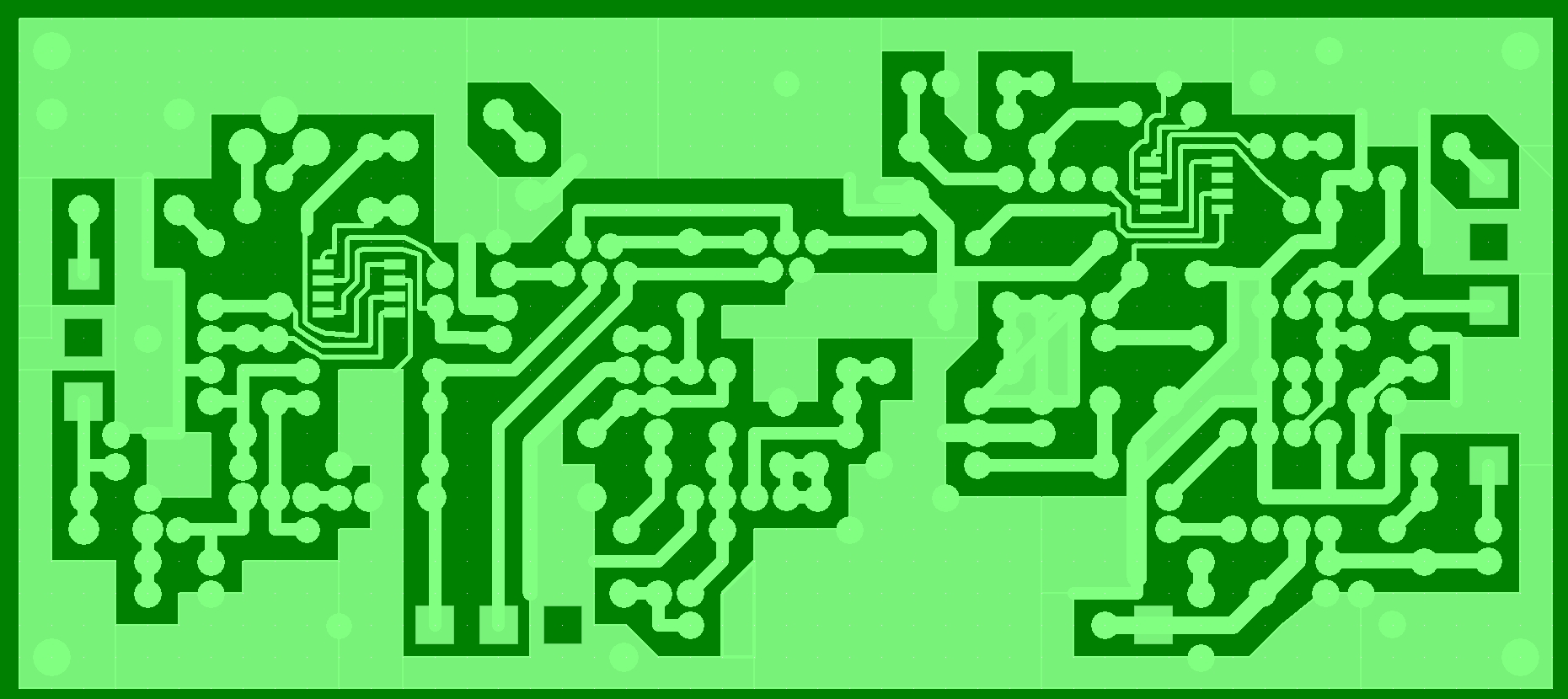

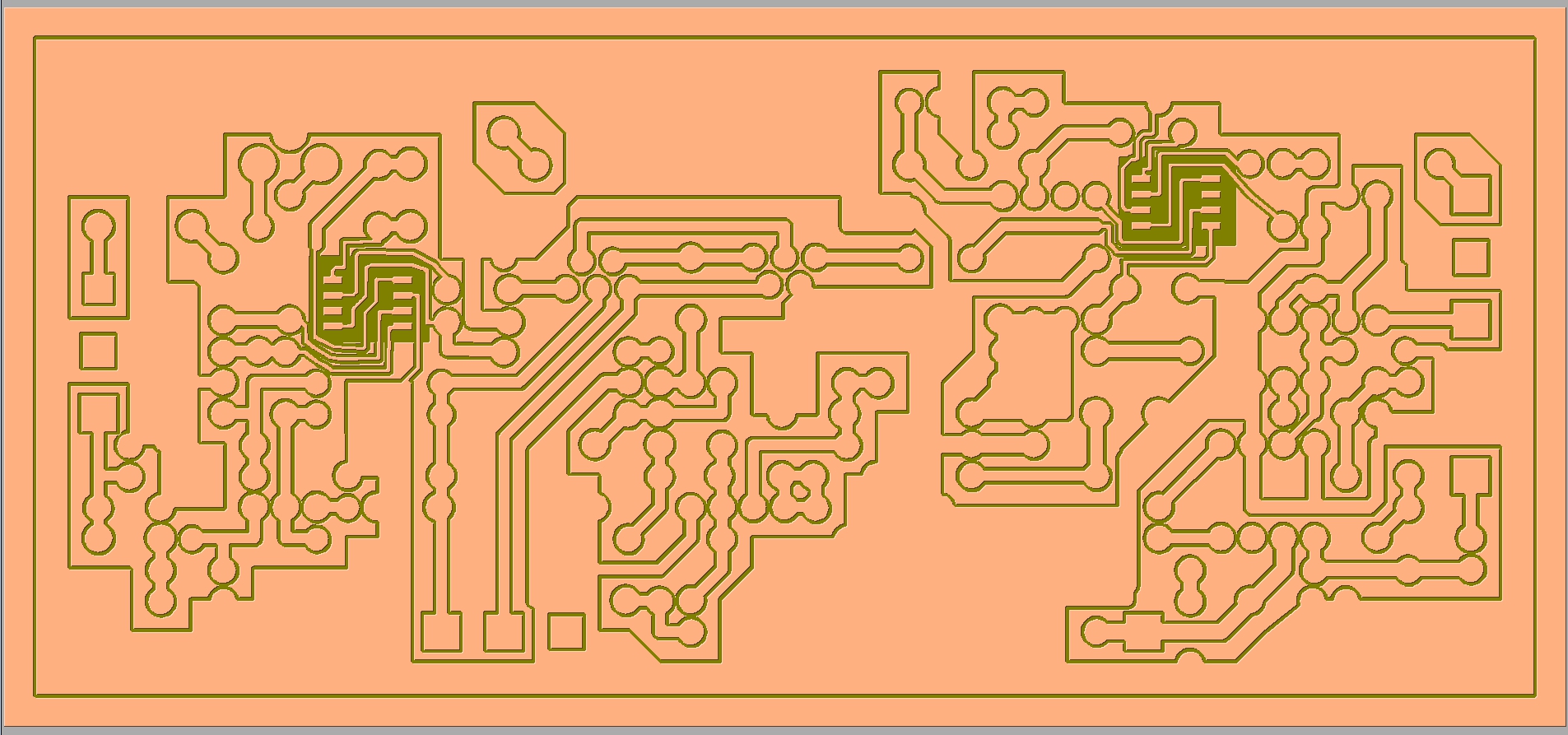

Вы что, все слои в один гербер запихнули? :)
CopperCAM  -  333.GBR   (Layer 11).jpg (3286 просмотров) <a class='original' href='./download/file.php?id=124297&mode=view' target=_blank>Загрузить оригинал (472.5 КБ)</a>
CopperCAM  -  333.GBR   (Layer 11)_1.jpg (3285 просмотров) <a class='original' href='./download/file.php?id=124298&mode=view' target=_blank>Загрузить оригинал (734.62 КБ)</a>
FAER48
Сообщения: 27
Сообщение FAER48 »
Нижний слой, только оставлял. Как вы это сделали расскажите, и как сделать выборку меди больше в местах пайки?
