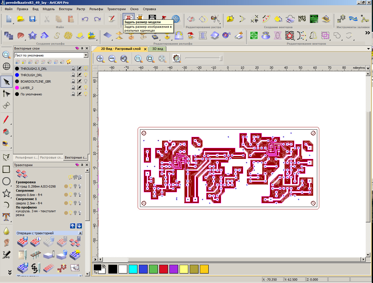

FAER48 писал(а):Всем привет, ребята помогите нужно сделать уп для чпу, чтобы только он убрал лишнюю медь с печатке, в artcam пробовал ничего не получается((((
Буду очень благодарен)
какой у вас диаметр гравера и его угол заточки? под какую CAM траектории?
скинул архив с проектом арткама, можете поправить под свои параметры станка и инструмента, траектории под CAM NCstudio.
artcam_ncstudio.rar
проект ArtСamPro 2012 sp2
(2.02 МБ) 356 скачиваний

FAER48 писал(а):Ребята а как убрать частично медь, тоесть в местах пайки?
яж вам скинул готовый проект с этой самой выборкой меди, осталось только сохранить ж-код

Сообщение FAER48 »
Я видел большое спасибо, но я не задумался что на выборку всей лишней меди, нужно будет очень много времени потрать моему чп.
скорость подачи у него 35 мм\мин
