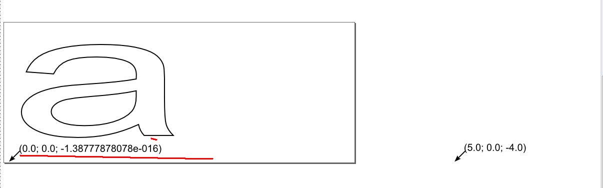

Re: Gcodetools - plug-in Inkscape для экспорта в Gcode
Сообщение dsd »
к примеру вот эта ошибка вылазт постоянно, приходится вручную править на ноли
ош4.JPG (3553 просмотра) <a class='original' href='./download/file.php?id=10868&mode=view' target=_blank>Загрузить оригинал (24.38 КБ)</a>
Это не то, чтобы ошибка... 1.38e-16 = 0.000000000000000138, что в принципе очень близко к 0.
Просто некоторые числа в формате float точно не задать, они задаются с точностью до 10 или более знаков.
В общем это можно просто игнорировать...
Странно, у меня такое не появляется...
