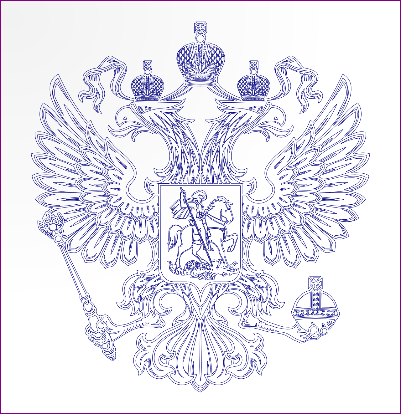

Gcodetools гравировка от Rene (704295 просмотров) <a class='original' href='./download/file.php?id=632&mode=view' target=_blank>Загрузить оригинал (233.84 КБ)</a>
