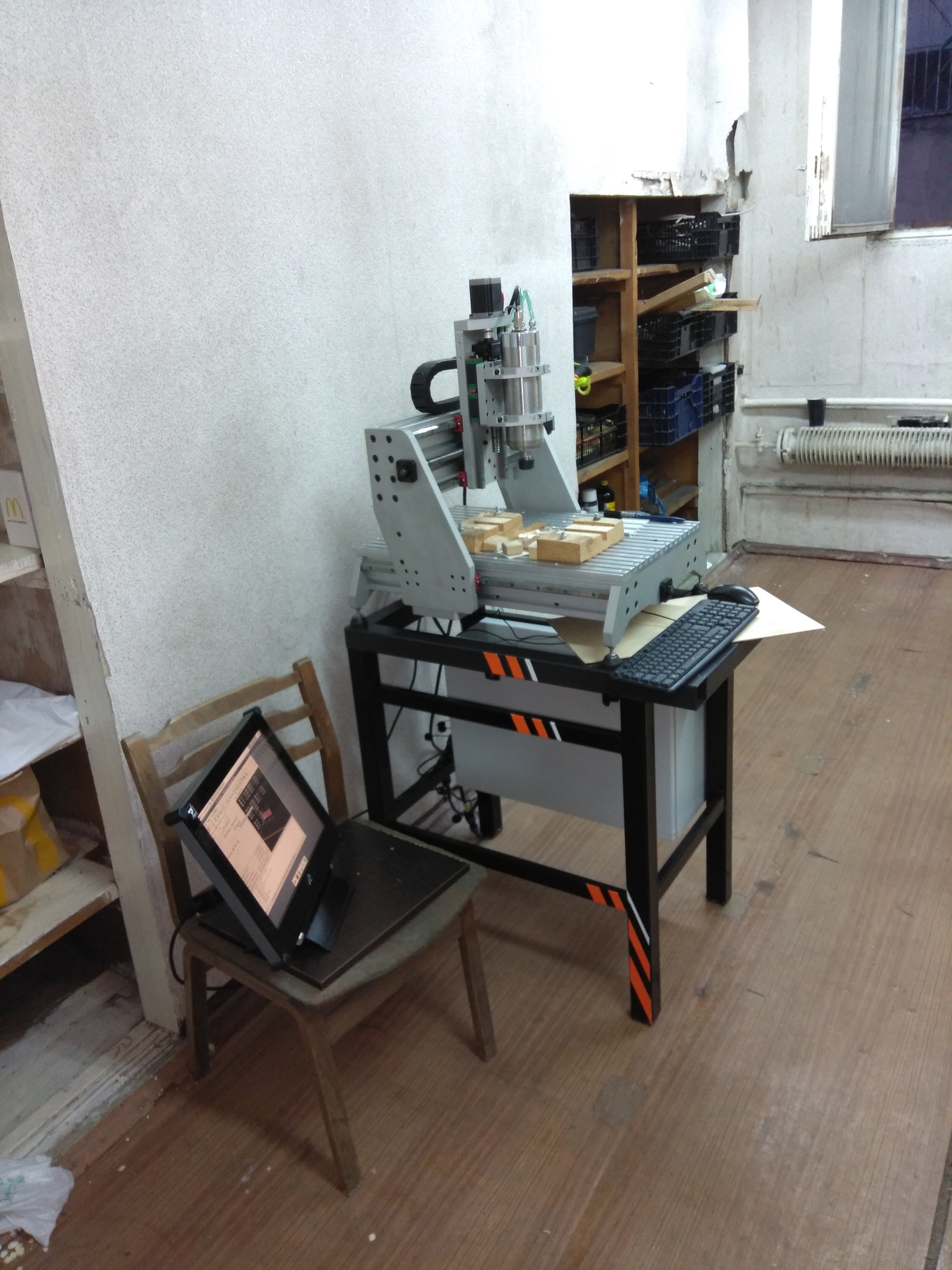

Всё. :cheesy:
b9uaXX3lXm0.jpg (3657 просмотров) <a class='original' href='./download/file.php?id=143956&mode=view' target=_blank>Загрузить оригинал (1 МБ)</a>
Можно работать!

Не боишься, что всё кругом будет в стружке.
Nonstopich
Сообщения: 1016
Репутация: 284
Re: [Анонс] Бомж (народник) от Фрезеряги мне! 400х300х100
Сообщение Nonstopich »
Это для фотки. Антуражу, порядку навели.
Сейчас уже все заставили пластиковыми листами.
Она и будет.) Но как бы не на балу же, чтоб все чистым было.

Это не квартира, я так понял - мастерская.
Кабинет можно и не делать, достаточно поставить вкруг экраны, ростиком метра так полтора, переставные.
Стружка будет кучковаться в кабинке ..
Стружка убирается пром пылесосом. На больших объёмах стружки будет много. И она будет везде.
Если дерево-пластики, то первое изделие - стружкоотсос.
Я чегой-то кнопочки не увидел. Большой и красной. E-Stop.
Куда запрятал?
