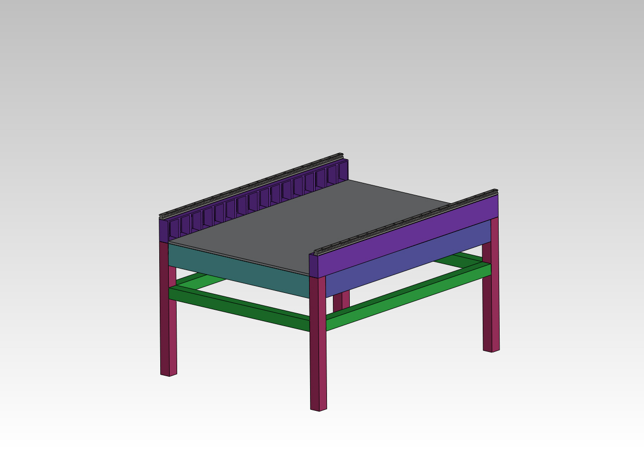

Re: Фрезер 800х1100х120
Сообщение jinior »
Набросал примерный состав электроники
Датчик индуктивный LJ12A3-2-Z/BX, NPN, NO, класс A 4 шт.
Источник питания импульсный 70W-5-24-A, 70 Вт, выход 5, 24 В 1 шт.
Плата опторазвязки DXB-55 для подключения станка с ЧПУ 1 шт.
DM442 Leadshine, напряжение 20..40 В, ток до 4.2 А 4 шт.
Импульсный блок питания NES-350-36, выходное напряжение 36 В, ток до 9.7 А, мощность 350 Вт 1 шт.
Шаговый мотор-редуктор STG57-76 5:1 4 шт.
Дампер (защита от обратной ЭДС), 15А / 200В 1 шт.
Сообщения: 13713
ненужно ничего покупать до окончания проектирования.
Сообщение jinior »
Вот немного доработал станину поднял рельсы на подиуме!
