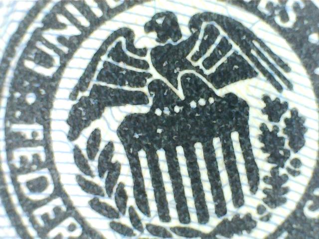

Запустил прогу, так как копыт коня не нашлось :) "сфоткал" орла с копытами с доллара:
Dollar1.jpg (4097 просмотров) <a class='original' href='./download/file.php?id=1508&mode=view' target=_blank>Загрузить оригинал (59.87 КБ)</a>

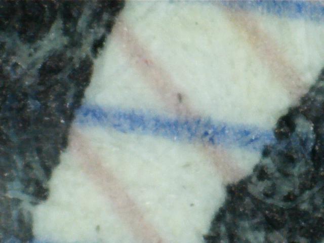

Фото копыт орла :)
Dollar2.jpg (4097 просмотров) <a class='original' href='./download/file.php?id=1509&mode=view' target=_blank>Загрузить оригинал (30.53 КБ)</a>
Теперече нужно прикрутить микроскоп к ЕМС и там попробывать :)

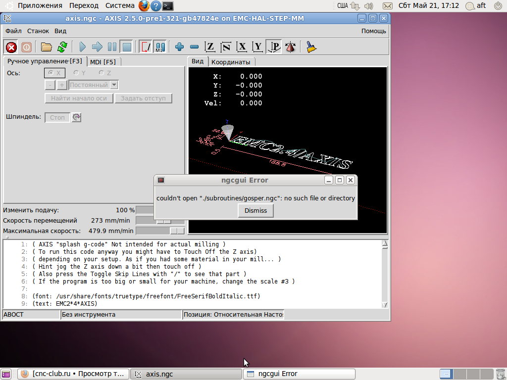

Nick писал(а):После этого копируем следующие файлы из ~/emc2/ngcgui/ngcgui_tst в директорию с конфигами станков:
tkapp.py ngcgui_app.tcl ngcgui.tcl ngcgui_ttt.tcl
Nick писал(а):Затем, создаем директорию под названием "subroutines" в директории с конфигом и копируем туда файлы
Все файлы скопировал как описано, tkapp.py не копировал версия 2.5
В ini прописал пути...
Вылазиит ошибка после запуска ЕМС2:
Error.png (4075 просмотров) <a class='original' href='./download/file.php?id=1510&mode=view' target=_blank>Загрузить оригинал (239.93 КБ)</a>
Re: Интерфейс ЕМС (новые элементы)
aftaev писал(а):Чем версии emc2-dev отличается от emc-sim2-dev ?
Версия sim это симулятор, нужна, чтобв тестировать настройки и программы. Вроде может работать без ядра rtai, но не может управлять станком.
aftaev писал(а):Вылазиит ошибка после запуска ЕМС2:
Пропиши полные пути до файлов. Т.е. вместо ./subroutines/... /home/aftaev/emc2/....

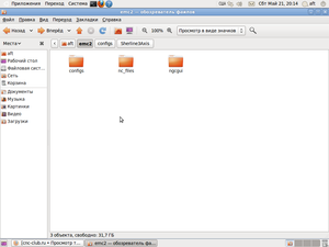

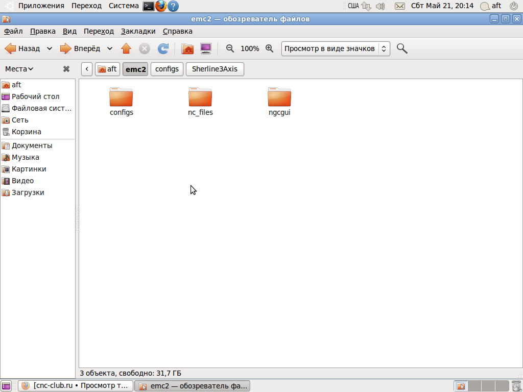

Все файлы и папки постирал, ЕМС не грузился. Готов все повторить!
Незнаю где в Linux скопировать пути, вот картинка с папками :)
Путь.png (4069 просмотров) <a class='original' href='./download/file.php?id=1511&mode=view' target=_blank>Загрузить оригинал (76.99 КБ)</a>
Nick напиши где какие фалы должны быть.
Это означает нужно скопировать в емс/configs или емс/configs/Sherline3Axis ?
Также subroutines где именно должна быть? В .../емс2/subroutines или емс2/configs/subroutines или емс2/configs/Sherline3Axissubroutines/subroutines ???

Путь можно отобразить нажав Ctrl+L, а можешь просто файлы скопировать и вставить в текстовый редактор - они вставятся как полные пути до файлов.
Если копируешь сразу несколько, то вставятся по одному на строку.
