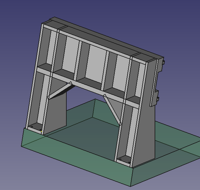

Надо как-то так. Накидал по-быстрому.
Естественно ребра еще в стойках надо, хотя... может можно и без них... Надо смотреть еще.
как-то так.jpg (2197 просмотров) <a class='original' href='./download/file.php?id=50507&mode=view' target=_blank>Загрузить оригинал (126.82 КБ)</a>

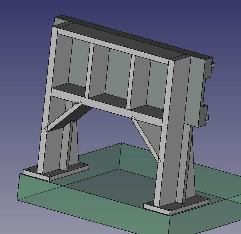

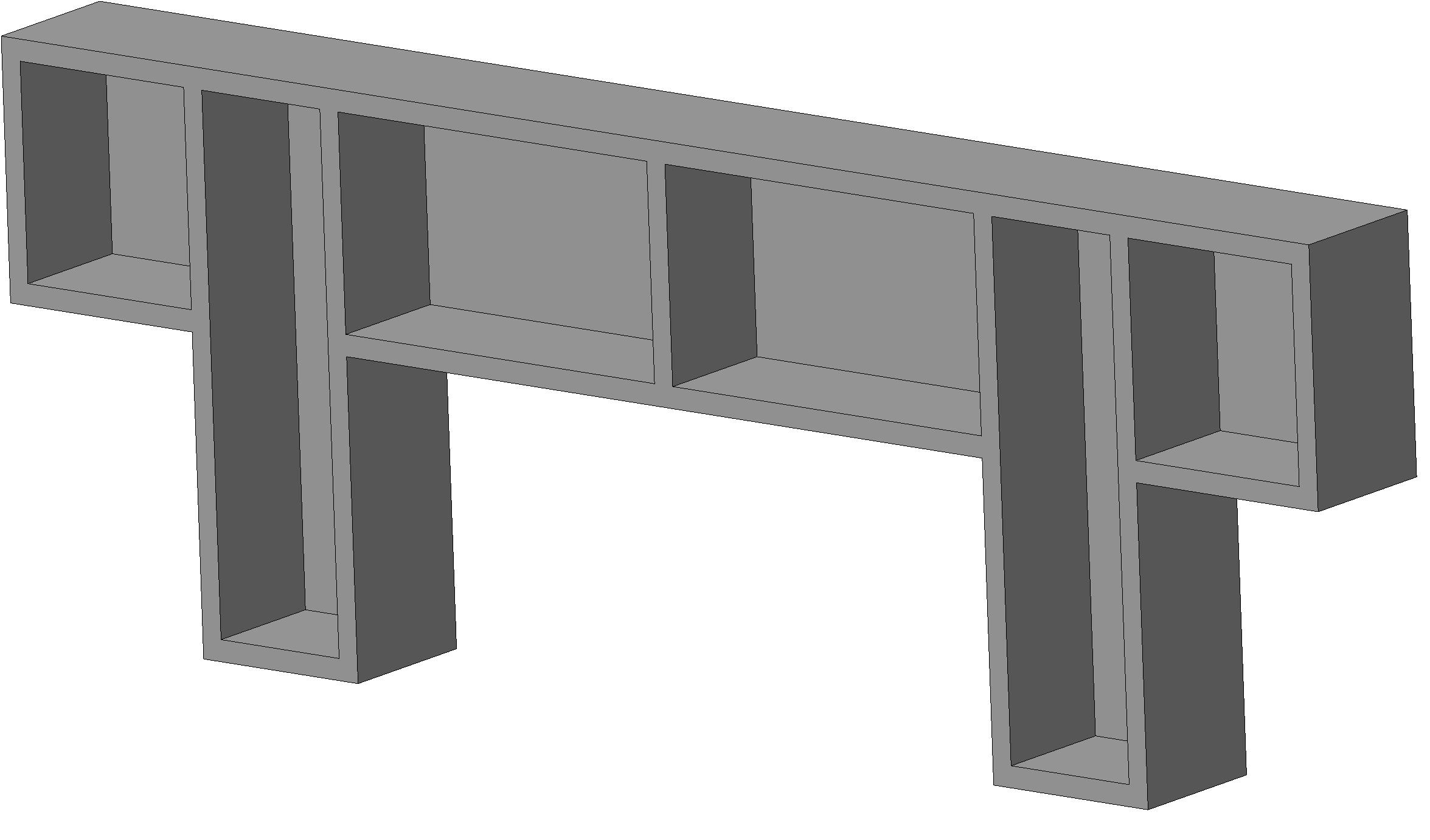

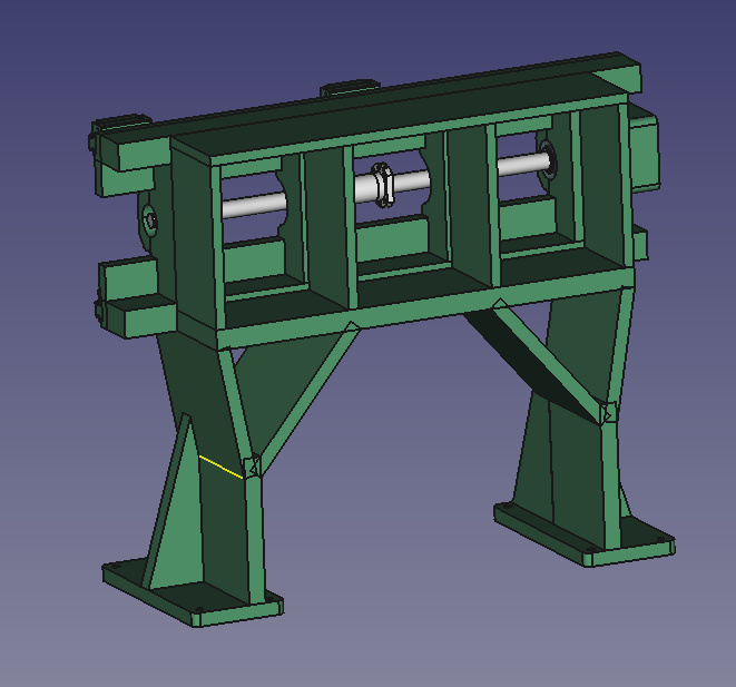

Fisher писал(а):Надо как-то так. Накидал по-быстрому.
Пробовал вот такие варианты. Моделировал статические нагрузки по критерию меньше вес больше жёскость
Portal_1.png (2158 просмотров) <a class='original' href='./download/file.php?id=50511&mode=view' target=_blank>Загрузить оригинал (27.72 КБ)</a>
Portal_3.png (2158 просмотров) <a class='original' href='./download/file.php?id=50513&mode=view' target=_blank>Загрузить оригинал (15.13 КБ)</a>
Portal_4.png (2158 просмотров) <a class='original' href='./download/file.php?id=50514&mode=view' target=_blank>Загрузить оригинал (12.74 КБ)</a>
Portal_5.png (2158 просмотров) <a class='original' href='./download/file.php?id=50515&mode=view' target=_blank>Загрузить оригинал (20.38 КБ)</a>
Пока у этого жёскость лучше (2158 просмотров) <a class='original' href='./download/file.php?id=50517&mode=view' target=_blank>Загрузить оригинал (17.29 КБ)</a>

going писал(а): Пробовал вот такие варианты. Моделировал статические нагрузки по критерию меньше вес больше жёскость
Какой вариант показал себя лучше?
going
Сообщения: 523
Зарегистрирован: 29 сен 2013, 20:55
Репутация: 129
Настоящее имя: Леонид
Откуда: г.Киров
Re: Станочек из чугуна 450х450х150
Сообщение going »
Дрюня писал(а):Какой вариант показал себя лучше?
Жёскость, при равном весе, лучше у последнего. Толко вот с точки зрения литья не факт.

Мне кажется, из за разной длины этих косых пластин, они по разному будут усаживаться. В итоге разъедутся ноги в разные стороны.

alexg-nn, ничего никуда не разъедится. почитай про тангенсы и синусы и попробуй применить к такой конструкции.
ребро длиннее, но составляющая которую разложите на вертикальную и горизонтальную составляющую будут одинаковы для наклонов с разными углами
