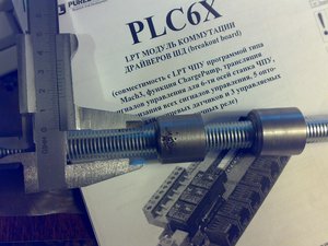

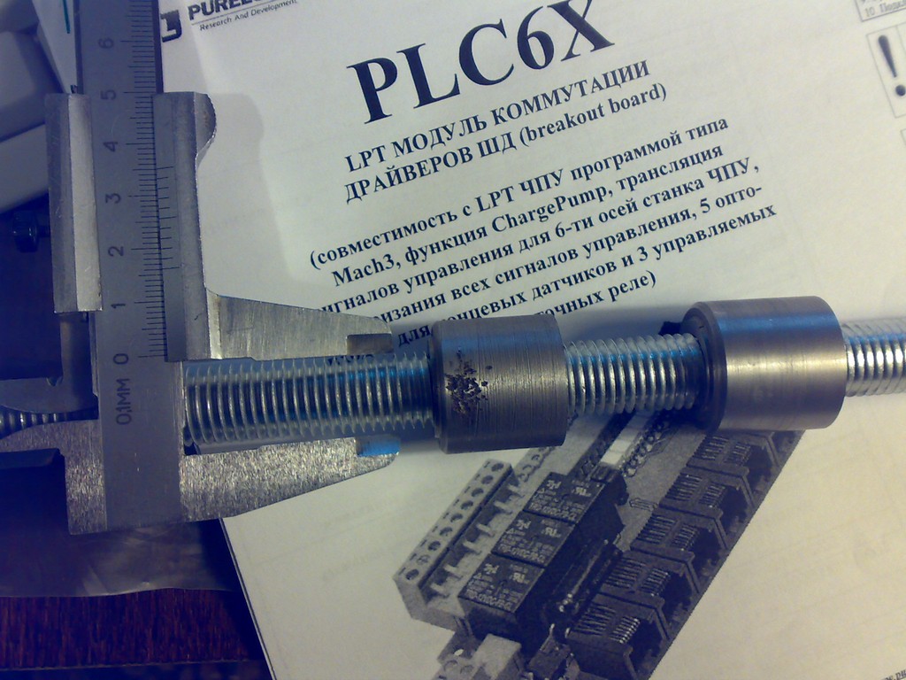

подскажите где в мск продают винты трпец. движки :stepper: , драйвера :controller: .?????7
контролелер буду брать в пуре. PLC6x (1225р.)

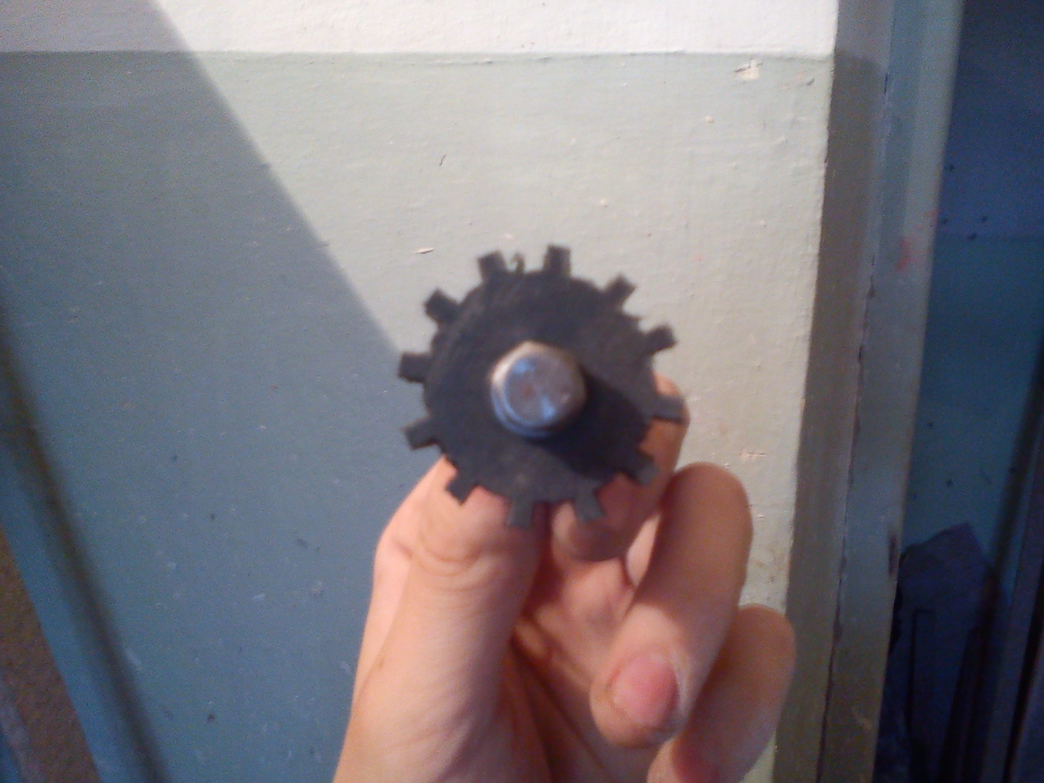

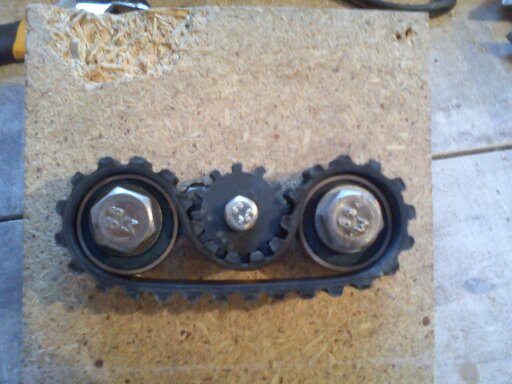

Вот решил показать передачу "гусеничного типа". Идея не моя, есть на masterkit форумчанин по имени Tim, у него и взял идею направляющей - каретки - привода. Она мне как то по душе пришлась. Недостатки: в ручную тяжело более-менее точно выпилить шестерню - хотя возможно, при малейшей неточности - люфты. Ответная часть - ремни ГРМ могут быть неограничено склеены на неограниченную длину ;) Если делать шестерни на станке - отличная альтернатива швп. О скоростях и говорить нечего. А о цене и подавно... По точности ничего определенного пока сказать не могу, в любом случае Винты поточнее будут. (на мой неопытный взгляд :) )
Шестеренки выпиливал лобзиком из графитокапролона (3917 просмотров) <a class='original' href='./download/file.php?id=3641&mode=view' target=_blank>Загрузить оригинал (362.61 КБ)</a>
Первая проба гусеницы (3917 просмотров) <a class='original' href='./download/file.php?id=3642&mode=view' target=_blank>Загрузить оригинал (40.63 КБ)</a>
scout
Сообщения: 113
Зарегистрирован: 11 янв 2010, 00:52
Репутация: 11
Откуда: Протвино
Re: Типы передач [Нужна помощь в оформлении]
Сообщение scout »
Не очень понятно зачем делать шестерню - в автомагах для этих самых ремней ГРМ есть и зубчатые шкивы ГРМ.

Автомобилей много на свете, можт и есть с валом 8 мм, не знаю. Однако, вал подходящий или втулку переходную сделать на пару порядков проще нежели шкив зубчатый.

Проще для кого? Для меня - нет. Надо токаря искать... А у меня лобзик, дрель, болгарка... Бегать по автомагазинам искать шкивы вообще желания нет, я элементарно подшипники ходил по 4-5 штук покупал. А больше нету. В другой магазин....
Я чего-то не понял, а потом как все это движется? Ездит по такому де ремню?
Bладимир
Сообщения: 144
Зарегистрирован: 10 янв 2012, 16:24
Откуда: Новокузнецк
Сообщение Bладимир »
Ага :)

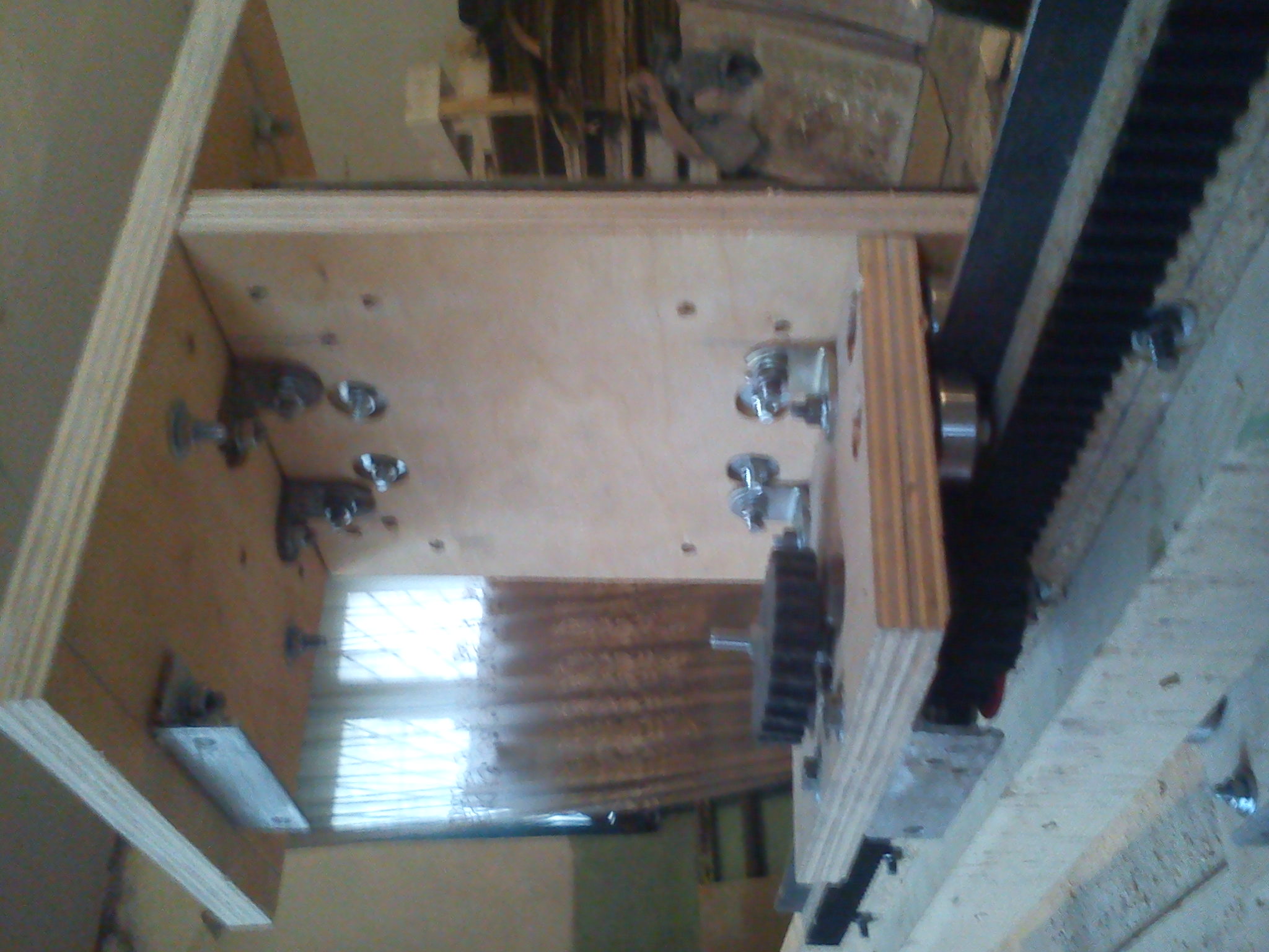

DSC00034.jpg (3900 просмотров) <a class='original' href='./download/file.php?id=3644&mode=view' target=_blank>Загрузить оригинал (344.91 КБ)</a>
