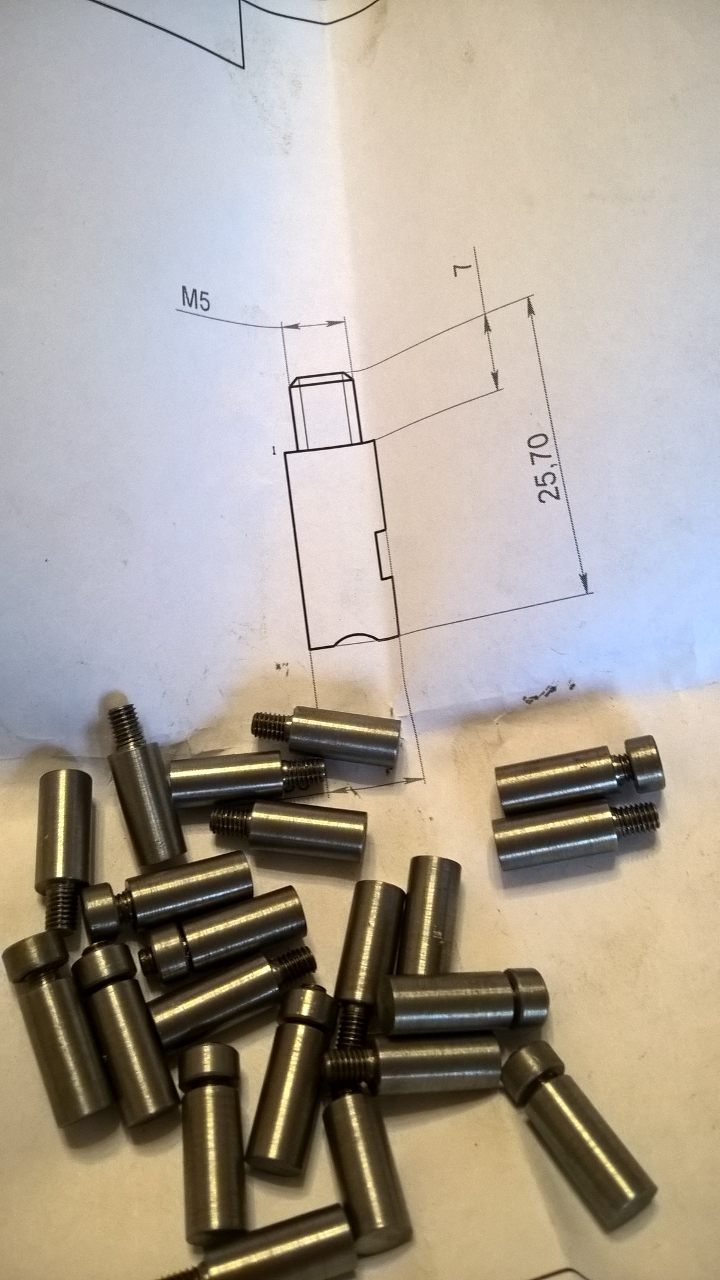

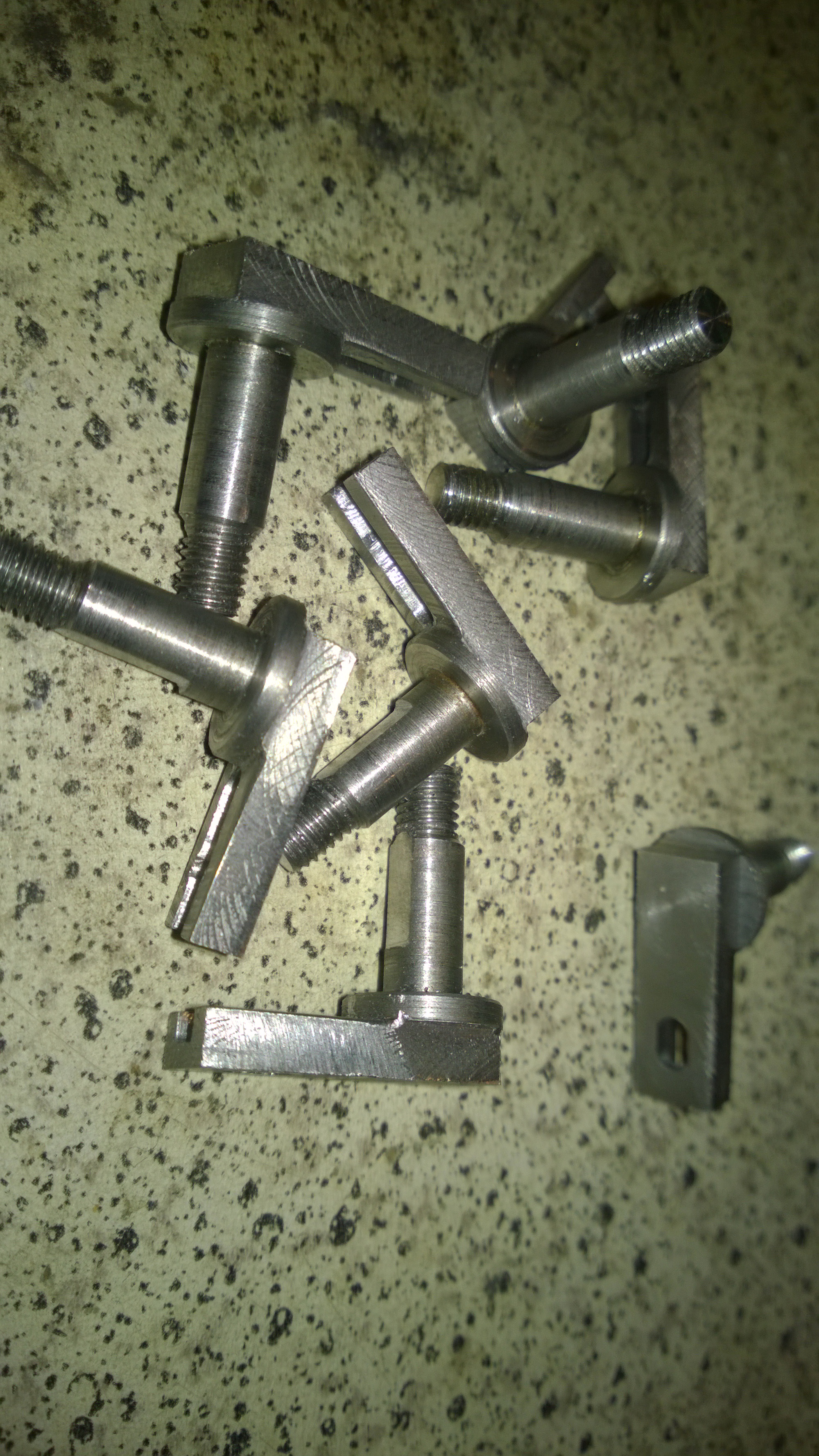

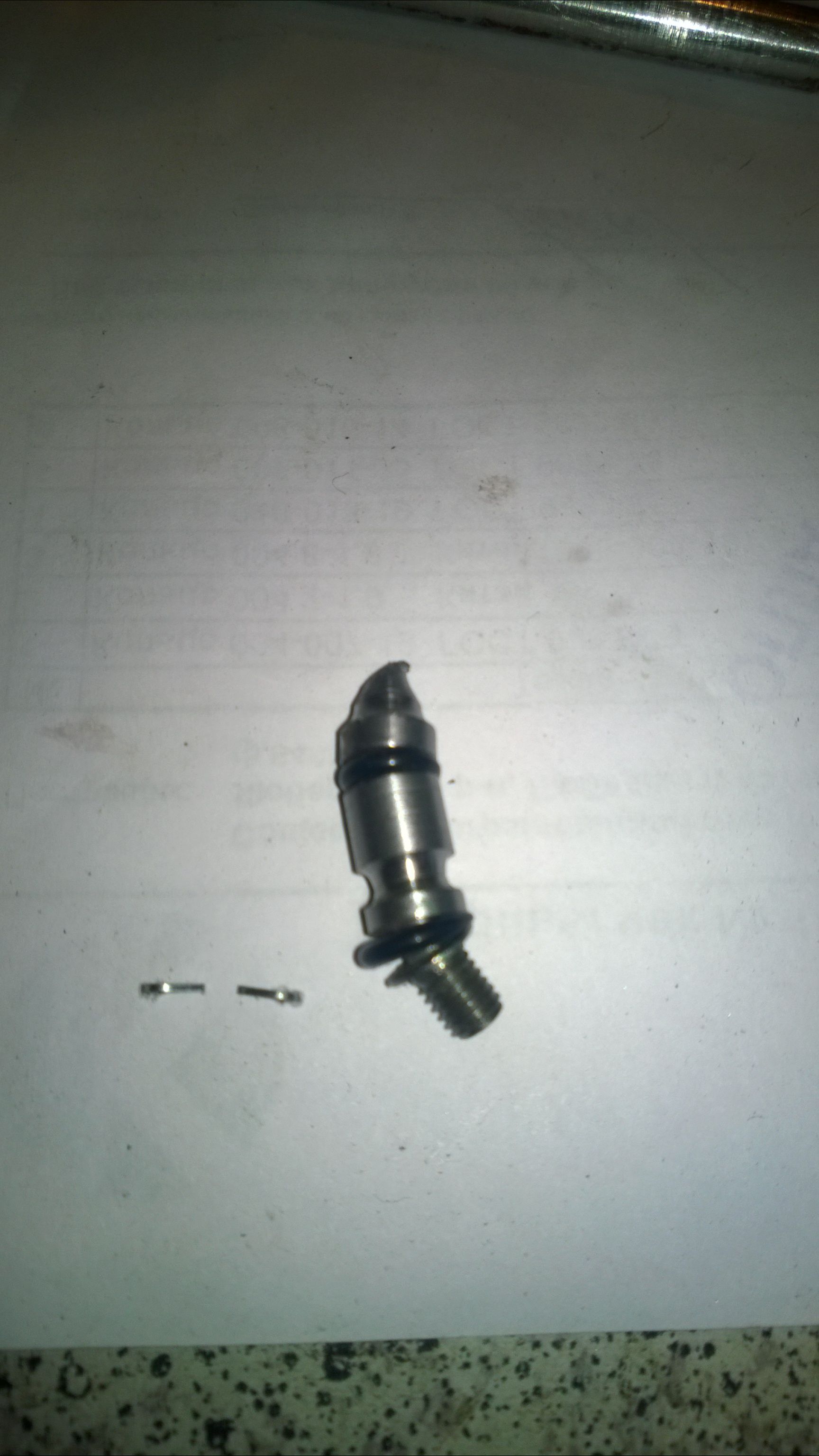

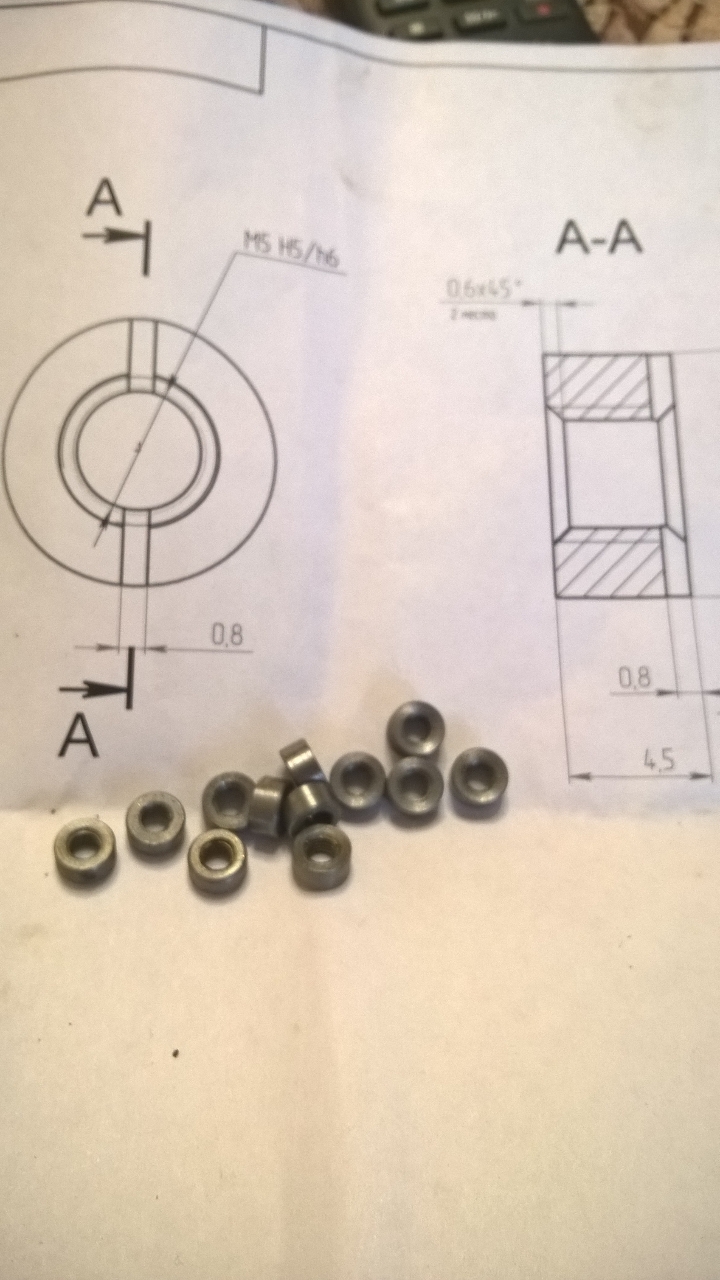

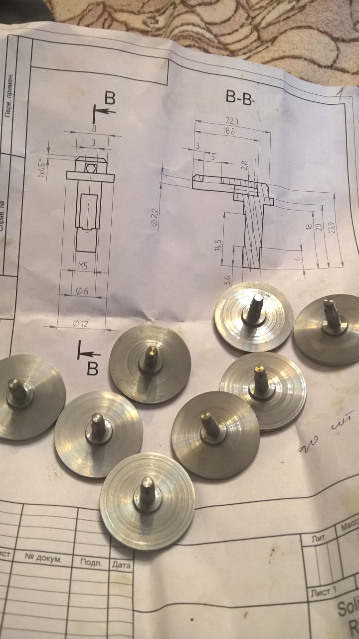

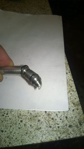

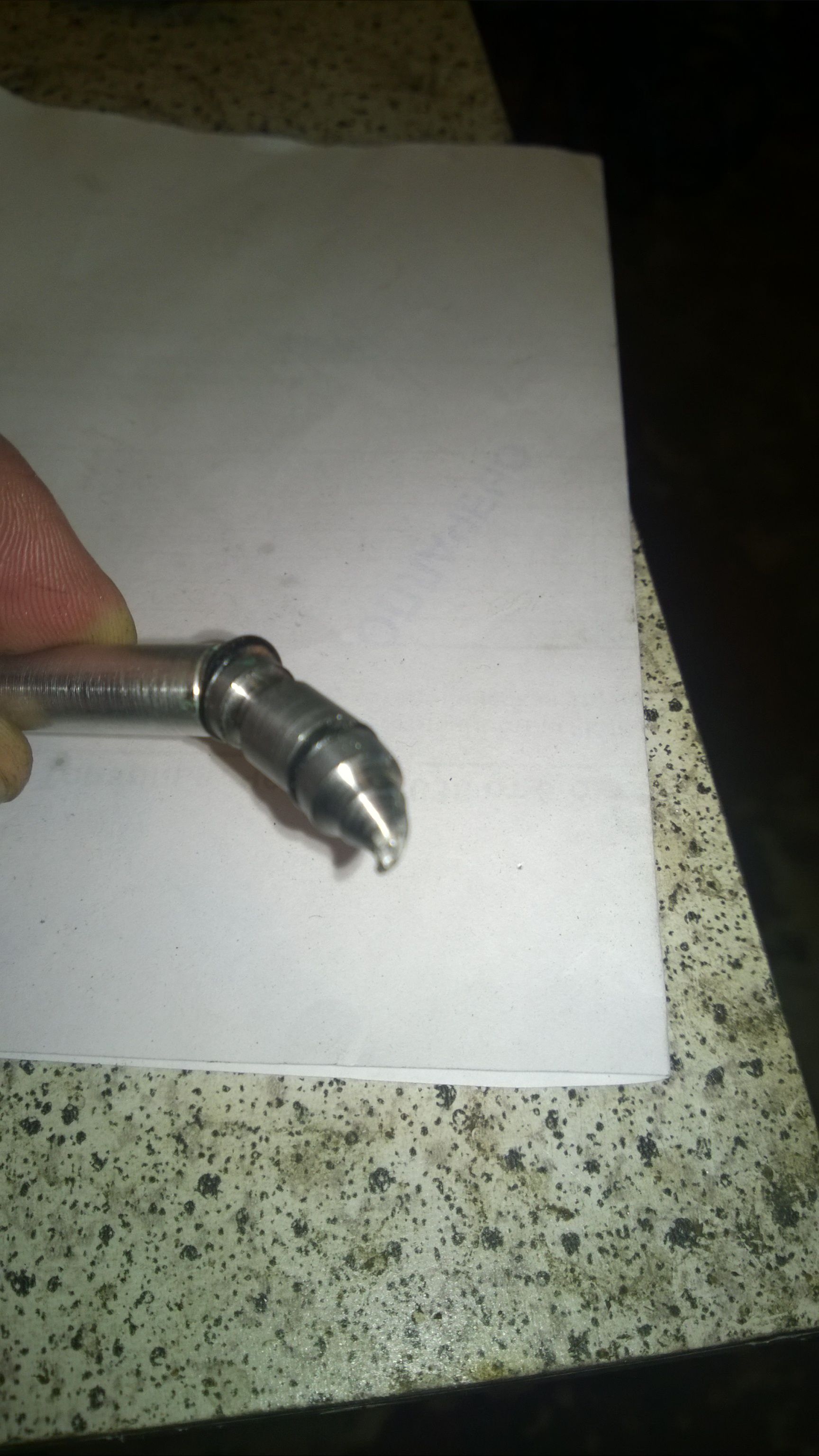

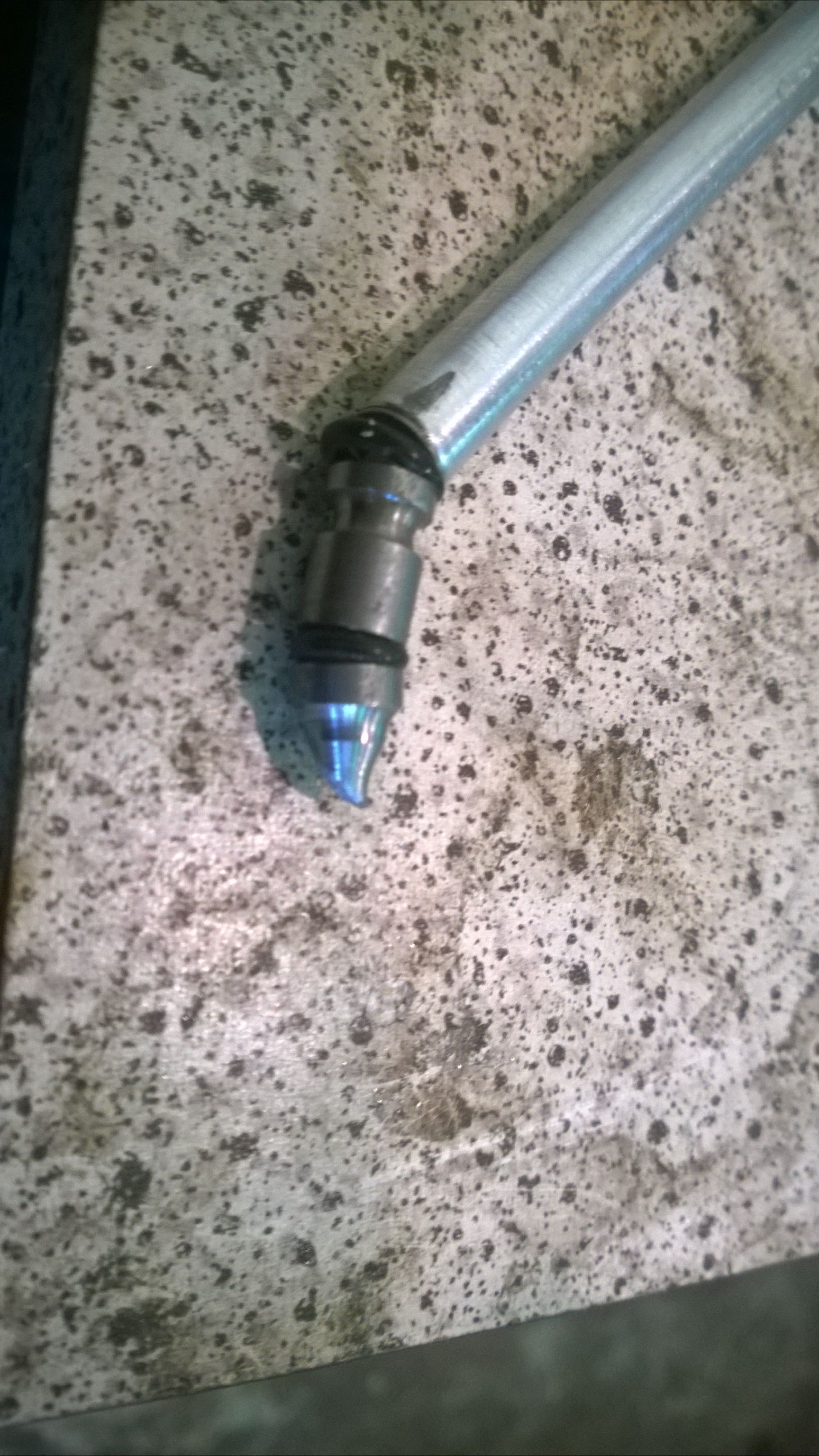

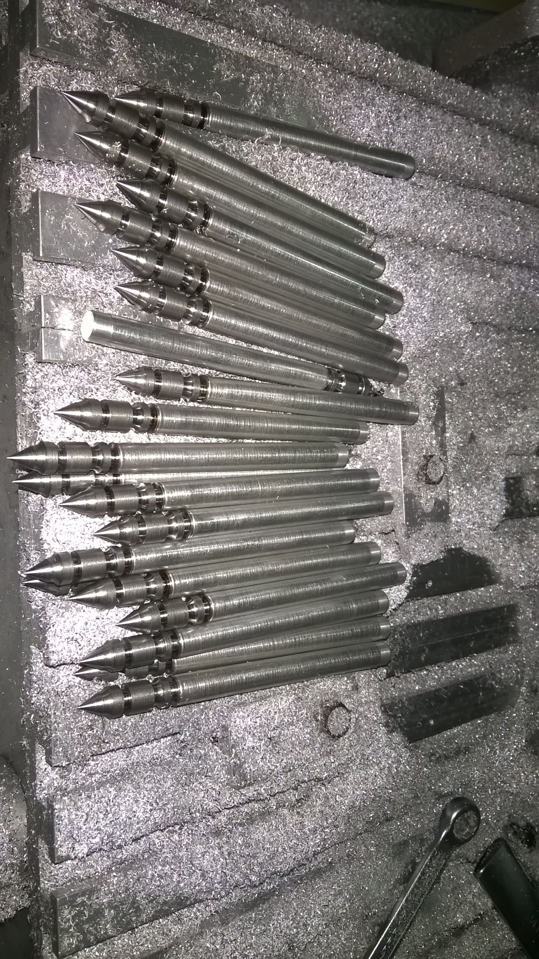

НАчало ножа положено
стрелы пробки и мелочевка готова :)
20160916_074202000_iOS.jpg (6959 просмотров) <a class='original' href='./download/file.php?id=90768&mode=view' target=_blank>Загрузить оригинал (632.55 КБ)</a>
20160916_074203000_iOS.jpg (6959 просмотров) <a class='original' href='./download/file.php?id=90769&mode=view' target=_blank>Загрузить оригинал (597.67 КБ)</a>
20160916_074205000_iOS.jpg (6959 просмотров) <a class='original' href='./download/file.php?id=90770&mode=view' target=_blank>Загрузить оригинал (529.82 КБ)</a>

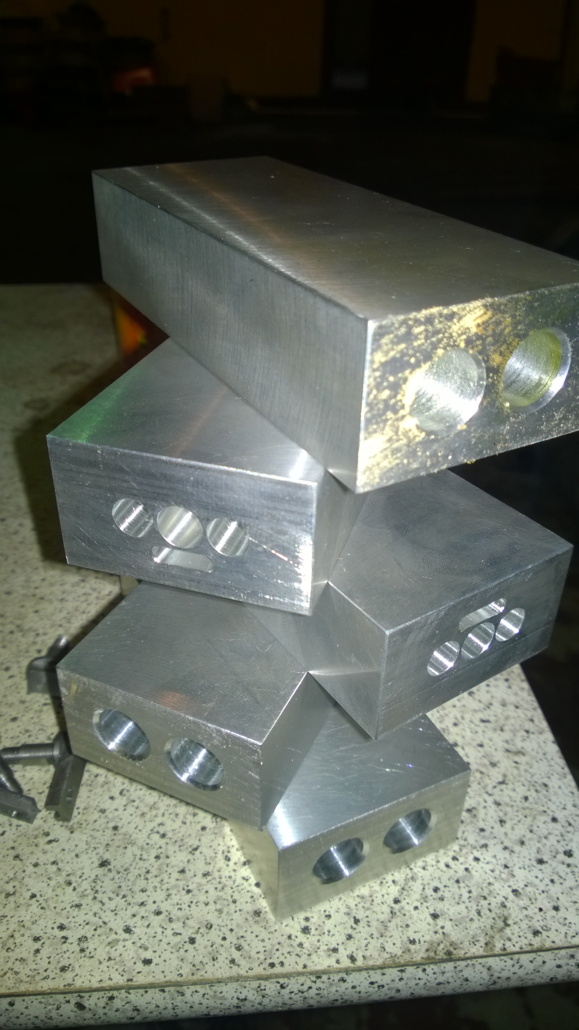

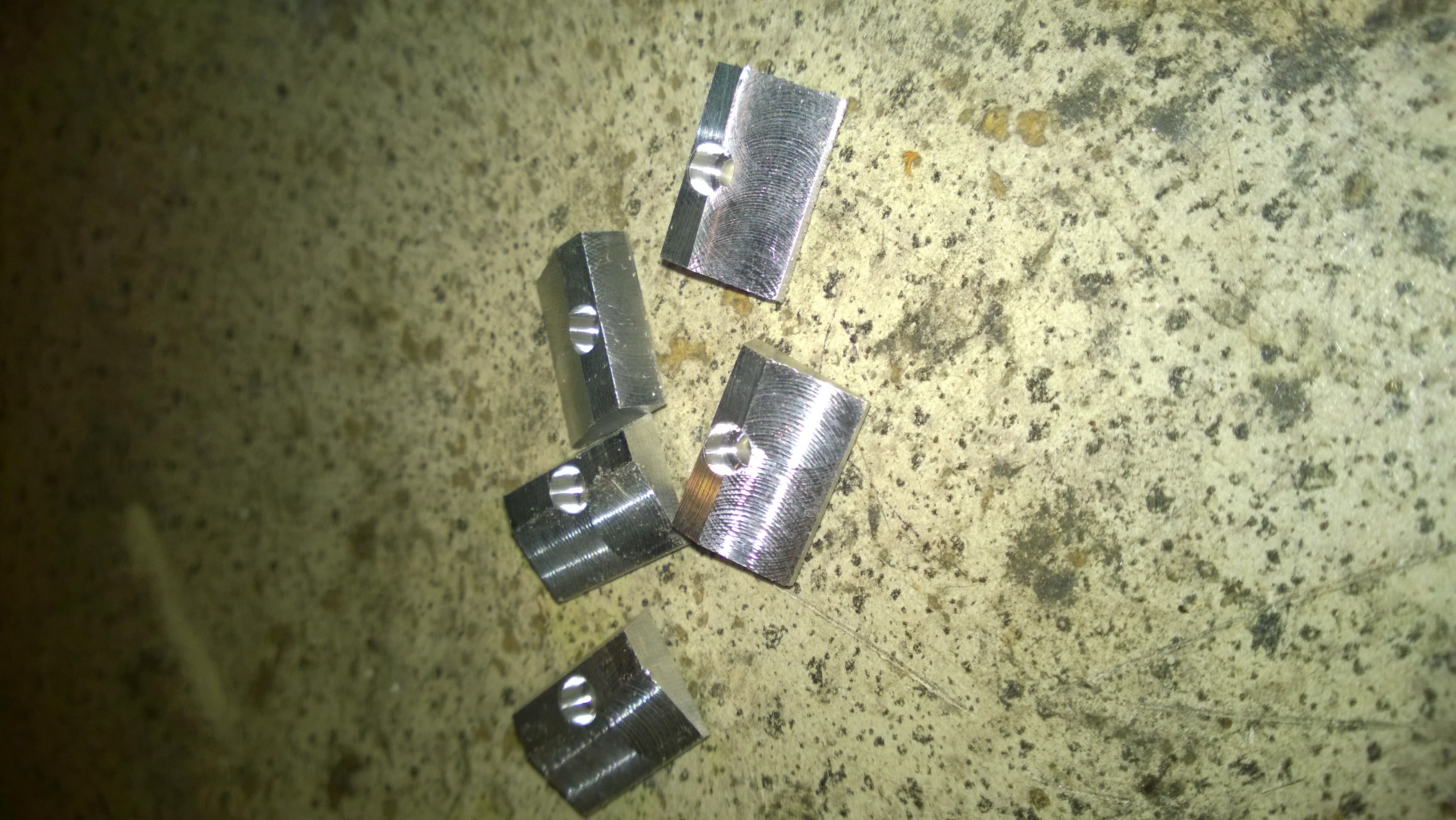

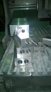

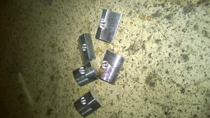

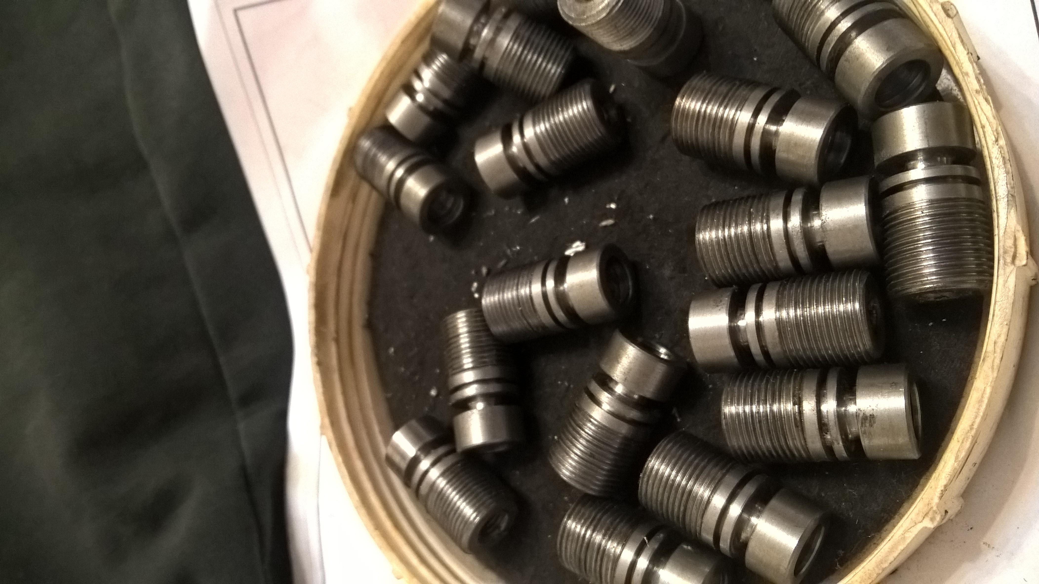

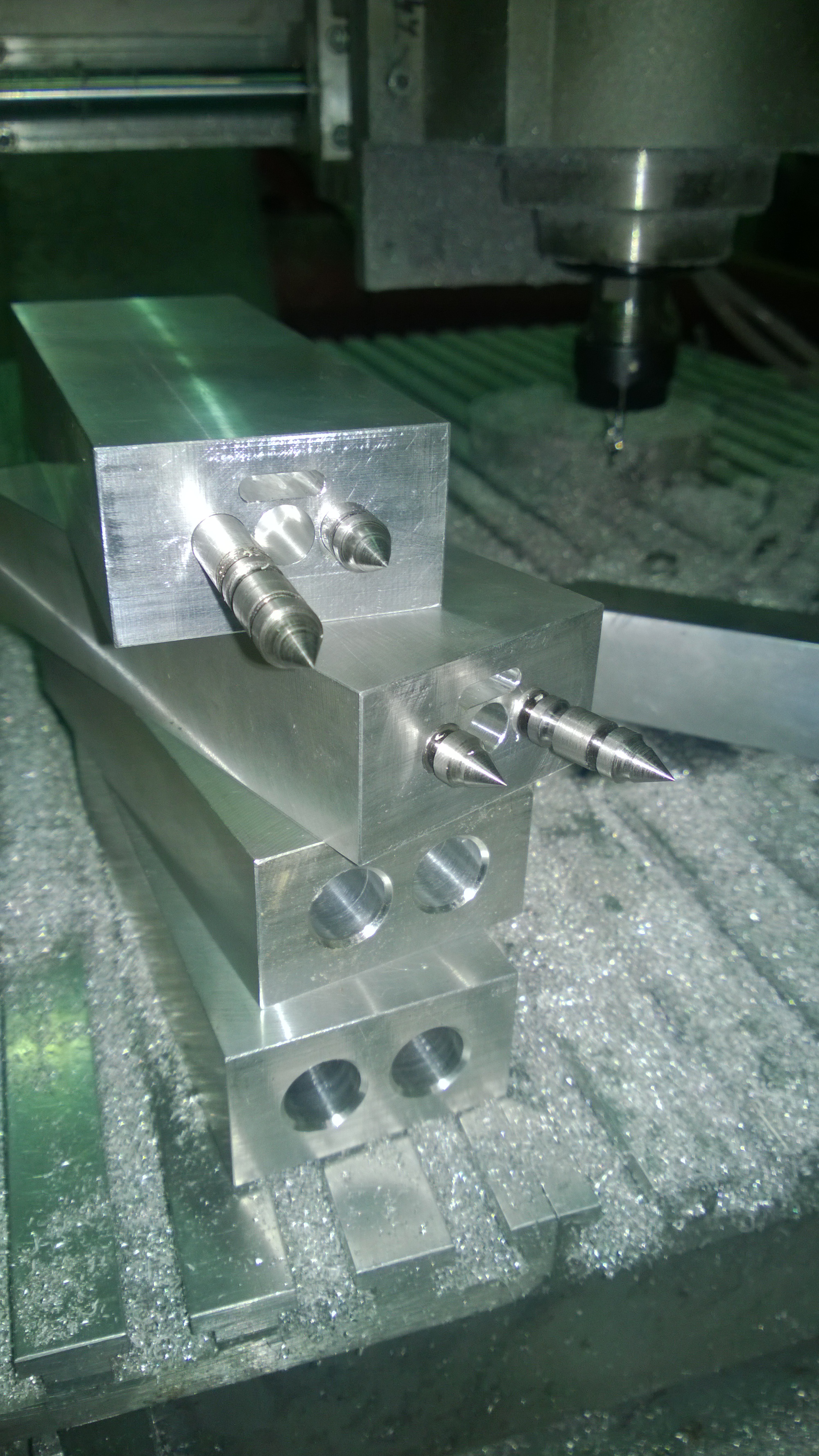

Еще детальки
прямоугольные заготовки для рукоятки :)
заготовки сделаны из материала Леонида ОГРОМНОЕ ему СПАСИБО !!!!

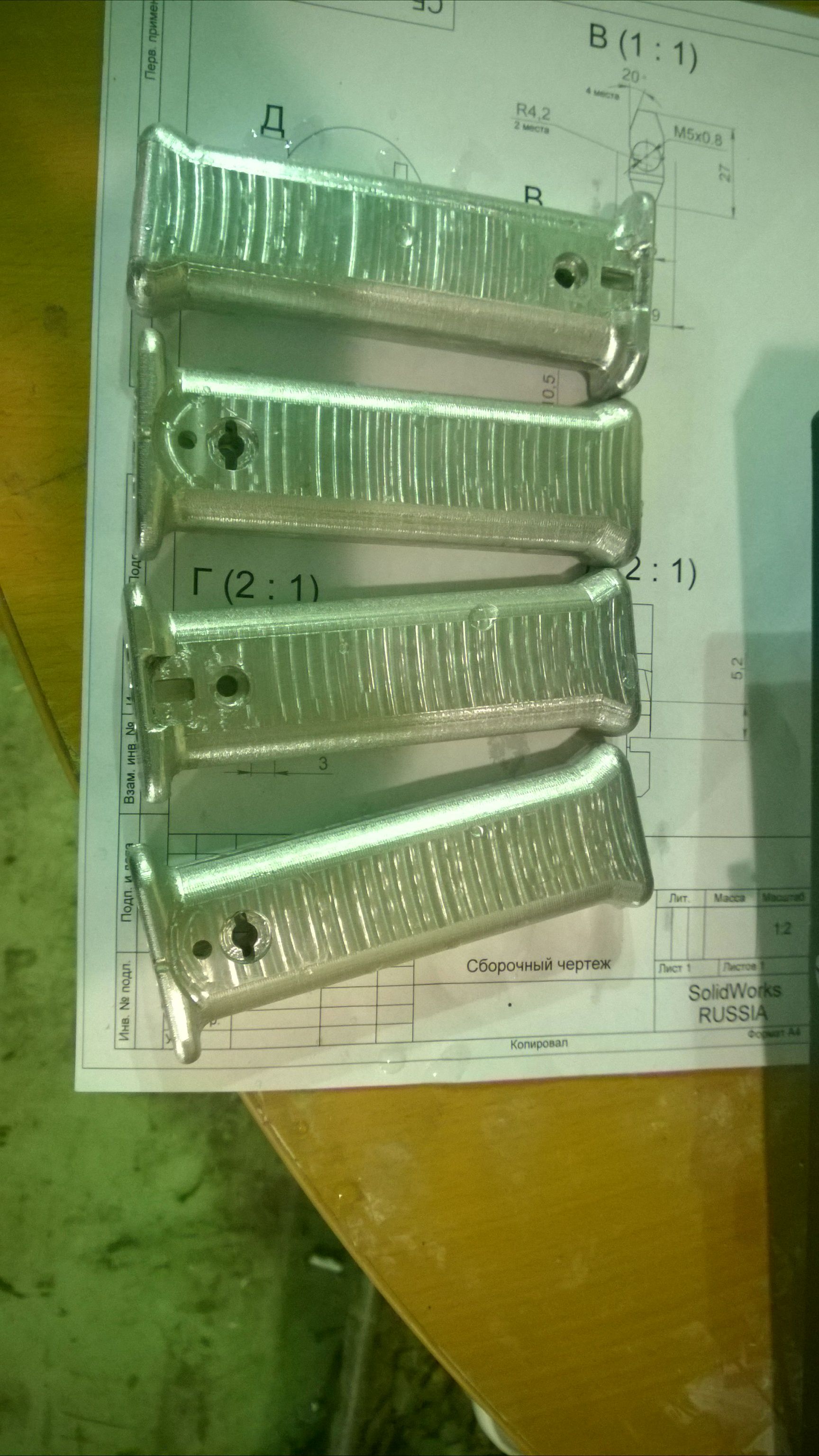

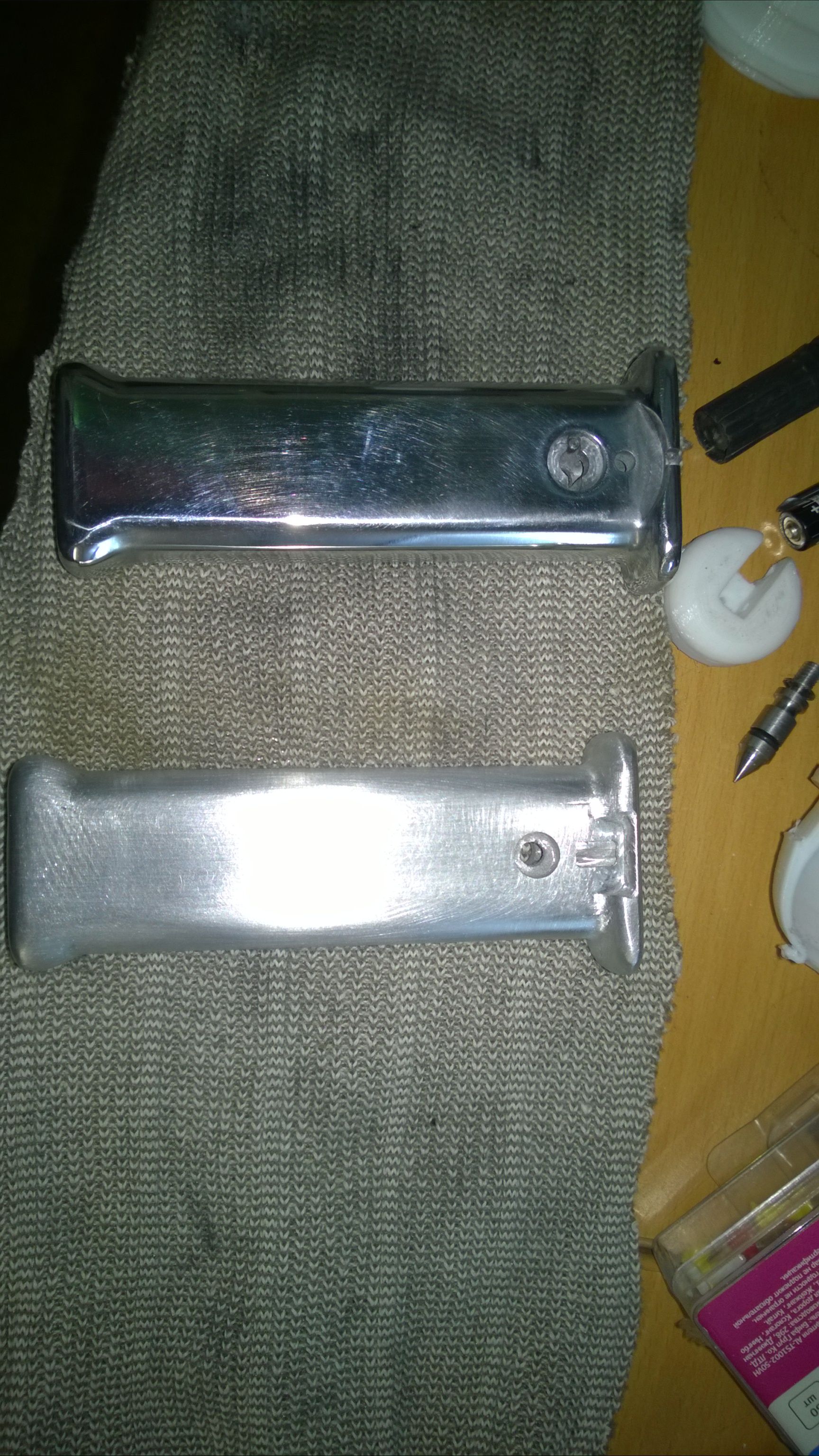

atom12 писал(а):материала Леонида
Там был разный материал. Как АМГ6НПП себя повёл?
Или на малых деталях незаметно?
Хорошо бы, что бы для "начинающих" сравнительный анализ по шероховатости выложили бы. АМГ6, Д16Т, В95Т1 и АМГ6НПП.
И не надо забывать, что если две ответные детали могут закуситься, закусятся, если из одного материала сделаны. Не всегда хорошо одну марку использовать. Лучше прочную и помягче, например Д16Т и АМГ6, В95Т1 и Д16Т.
atom12
Сообщения: 345
Зарегистрирован: 20 авг 2013, 10:58
Репутация: 179
Re: Проба пресс-форм
Сообщение atom12 »
на мелких деталях не заметно хорошая поверхность!!!
в ноже не закусятся там наконечник стрел сталь ХЗ какая сама стрела Д16Т ну а корпус В95..

Сообщение atom12 »
а как лучше сделать чтоб понятно было режима резания и поверхность? вот на вектроники как у меня получается могу ))
только долгий процесс!
еще зависит от Гэ кода
допустим Featurcam там функция Vertex проход непонятный но очень чисто получается одно делаеть в арткаме савершено по другому выходит попутное встречное фрезерование

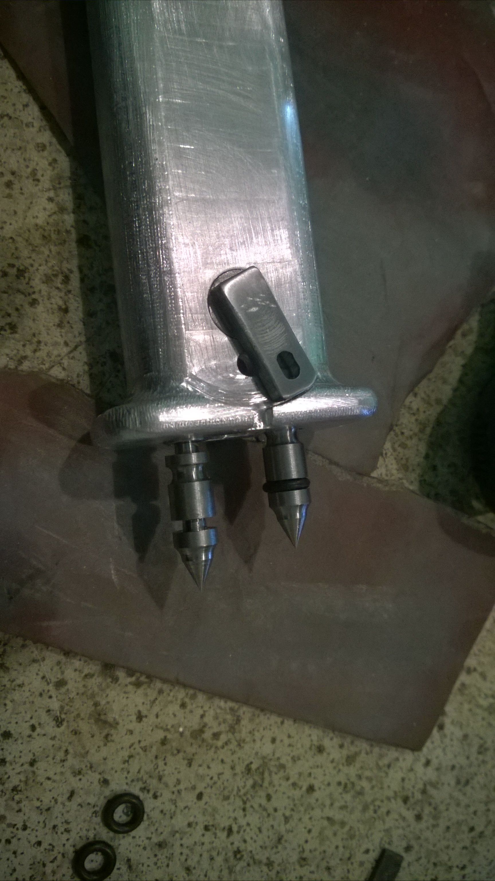

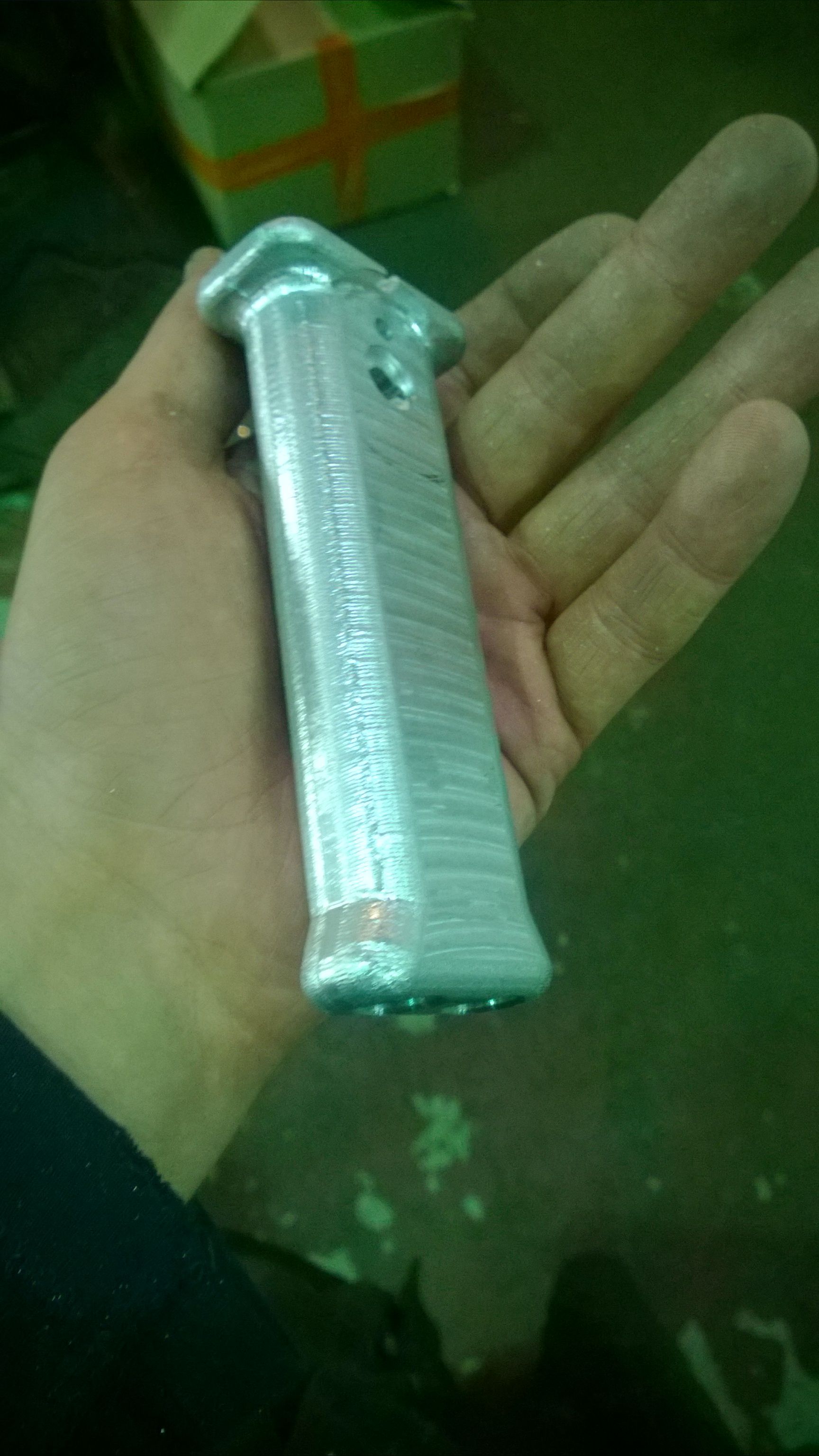

одна из 5-и ручек почти готова осталось найти резинки и штифты (крепмаркет думаю поможет)
IMG-20161005-WA0007.jpg (6578 просмотров) <a class='original' href='./download/file.php?id=92037&mode=view' target=_blank>Загрузить оригинал (1.49 МБ)</a>
IMG-20161005-WA0003.jpg (6578 просмотров) <a class='original' href='./download/file.php?id=92038&mode=view' target=_blank>Загрузить оригинал (1.36 МБ)</a>

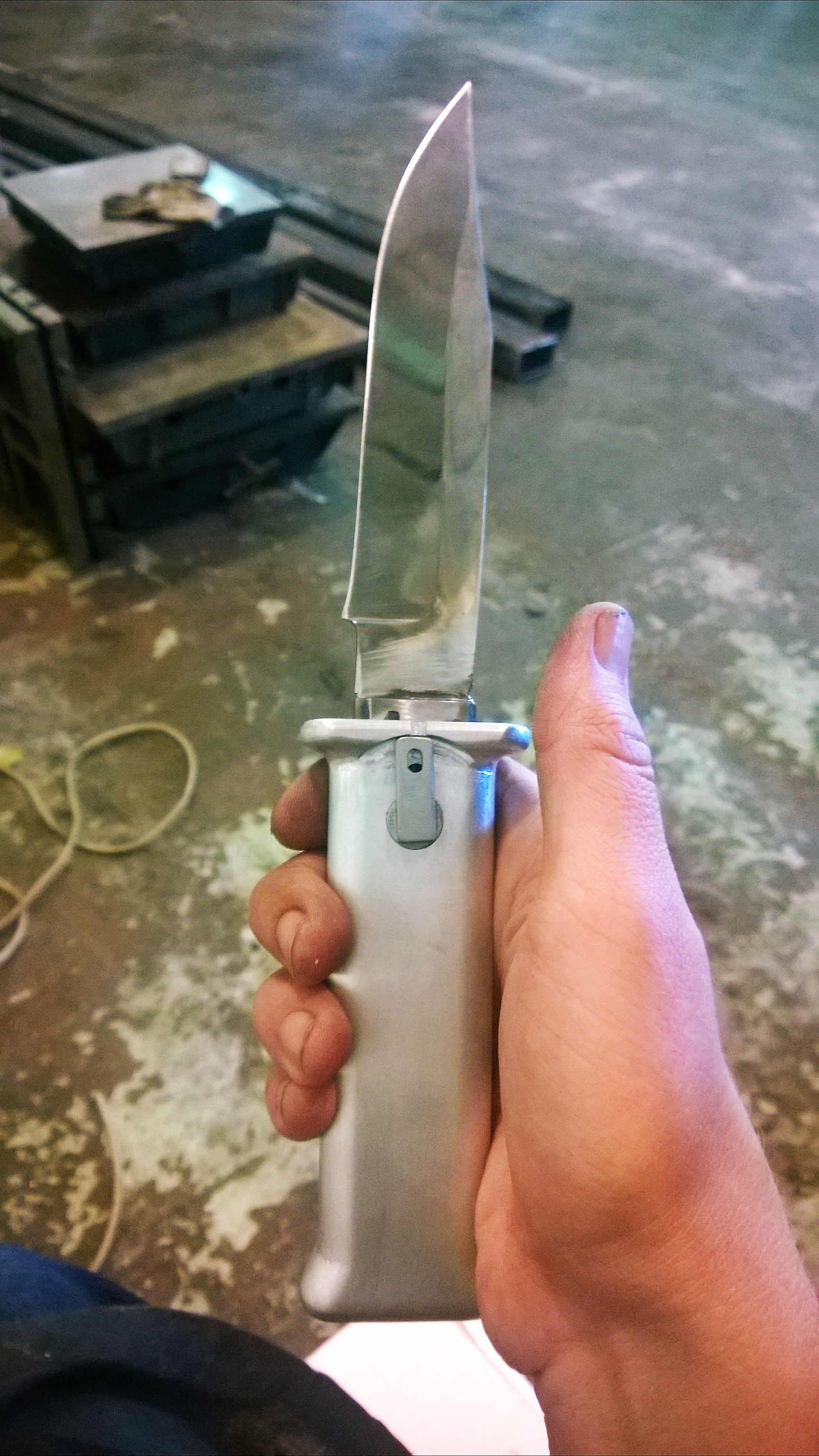

ручки допилены :)
первый нож готов
и испытан!!!!! (в закрытых помещениях НЕ ПОВТОРЯТЬ !!!)
IMG-20161013-WA0005.jpg (6440 просмотров) <a class='original' href='./download/file.php?id=92763&mode=view' target=_blank>Загрузить оригинал (1.49 МБ)</a>
IMG-20161006-WA0008 (2).jpg (6440 просмотров) <a class='original' href='./download/file.php?id=92764&mode=view' target=_blank>Загрузить оригинал (1.26 МБ)</a>
IMG-20161014-WA0003.jpg (6440 просмотров) <a class='original' href='./download/file.php?id=92765&mode=view' target=_blank>Загрузить оригинал (1.63 МБ)</a>
IMG-20161014-WA0005.jpg (6440 просмотров) <a class='original' href='./download/file.php?id=92766&mode=view' target=_blank>Загрузить оригинал (1.09 МБ)</a>
IMG-20161014-WA0004.jpg (6440 просмотров) <a class='original' href='./download/file.php?id=92767&mode=view' target=_blank>Загрузить оригинал (1.24 МБ)</a>

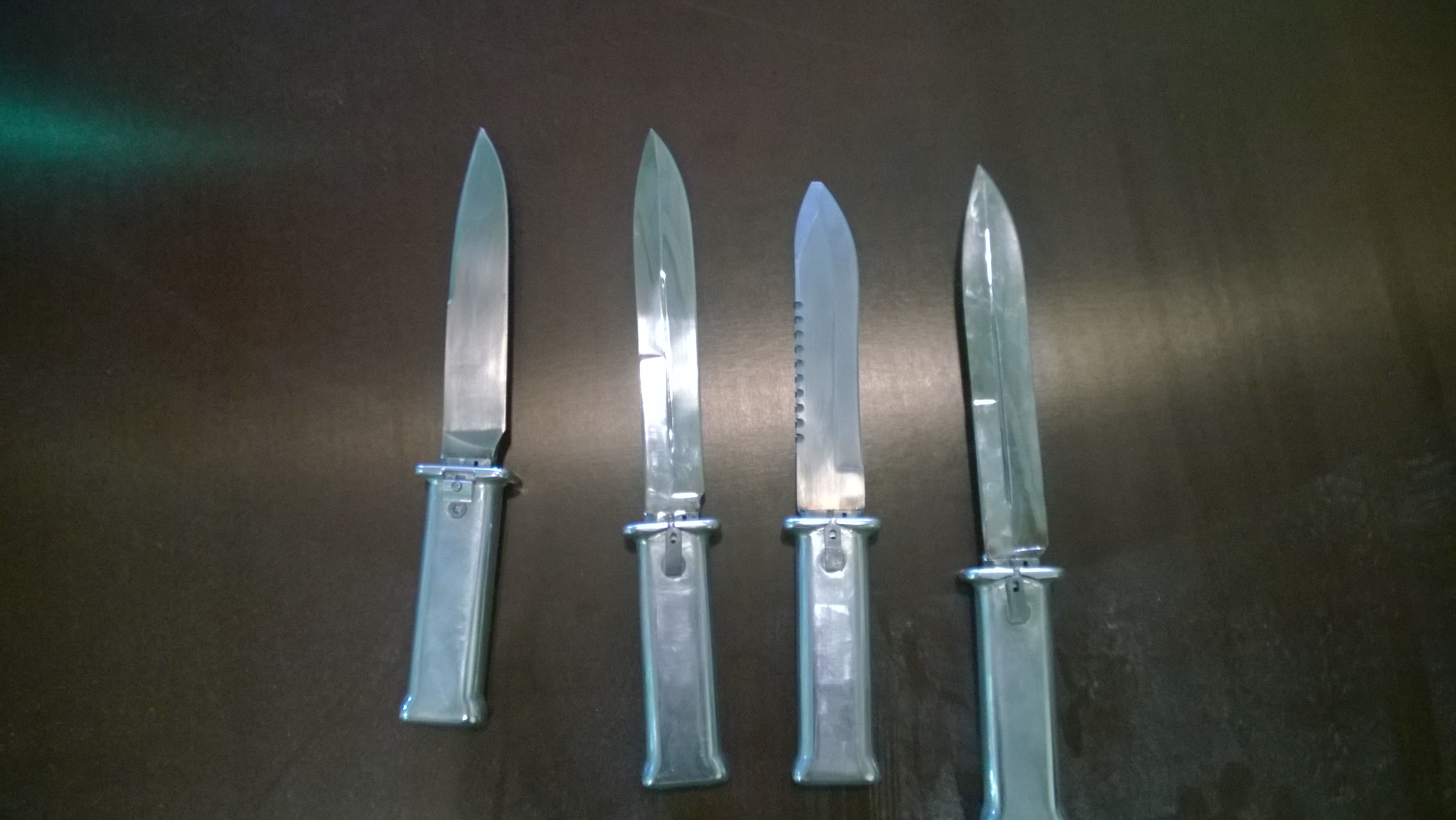

фирма Гард
доделали ножи :)
IMG-20161017-WA0005.jpg (6275 просмотров) <a class='original' href='./download/file.php?id=93075&mode=view' target=_blank>Загрузить оригинал (1.79 МБ)</a>
WP_20161017_005.jpg (6275 просмотров) <a class='original' href='./download/file.php?id=93076&mode=view' target=_blank>Загрузить оригинал (2.07 МБ)</a>
