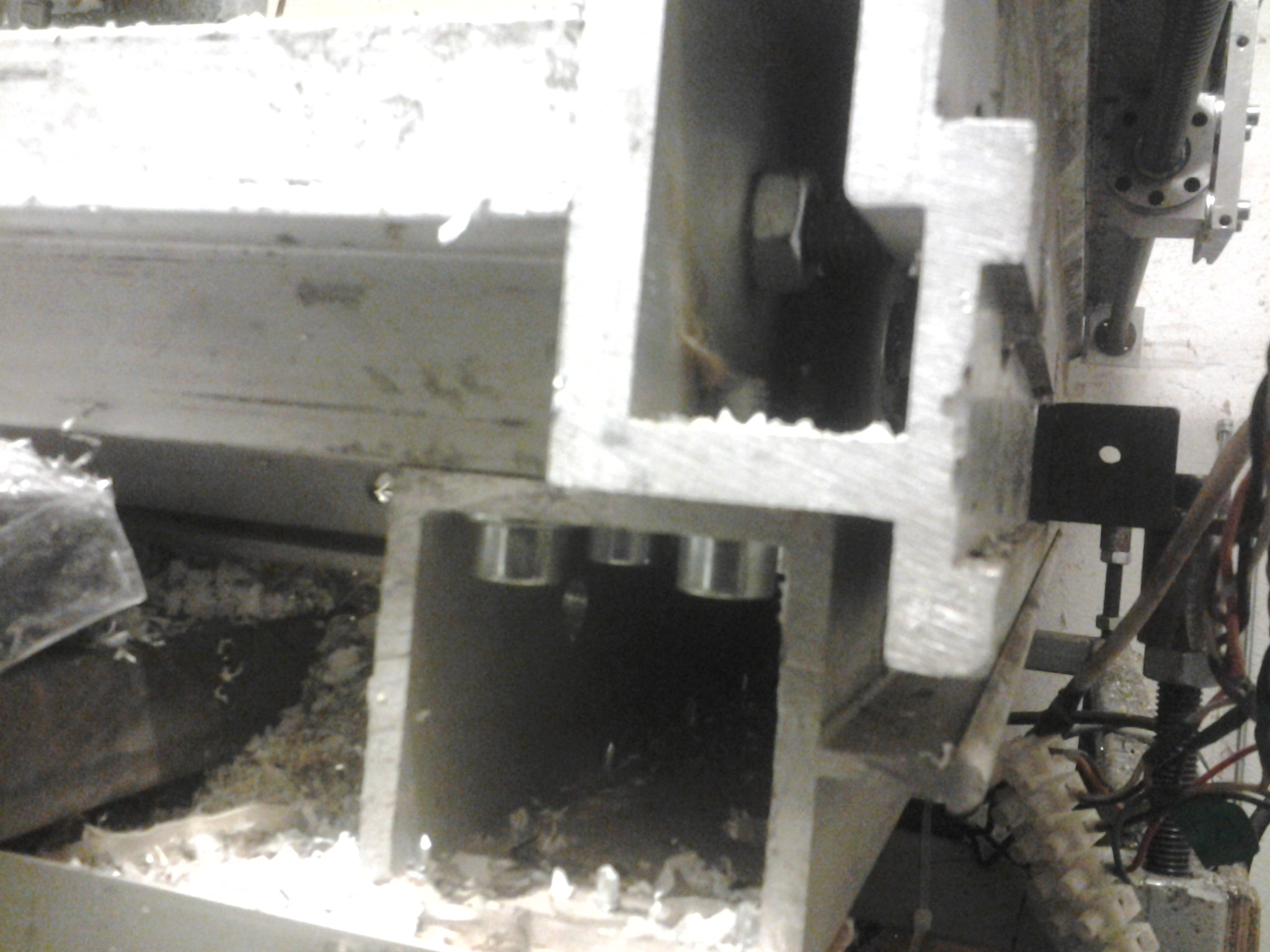

Рпо просьбе трудящихся..(Нонстопыча) сфотал крепление боковин портала.
К боковине снизу привинчен профиль 60/60/5мм винтами м8. Этот же профиль привинчем такими же винтами к профилю стола. По 4 винта на каждый профиль стола. Всего их 8, размером так же 60/60/5мм. Сквозь каждый профиль стола проходит и втягивает боковины портала, шпилька из арматуры с резьбой м10 .
