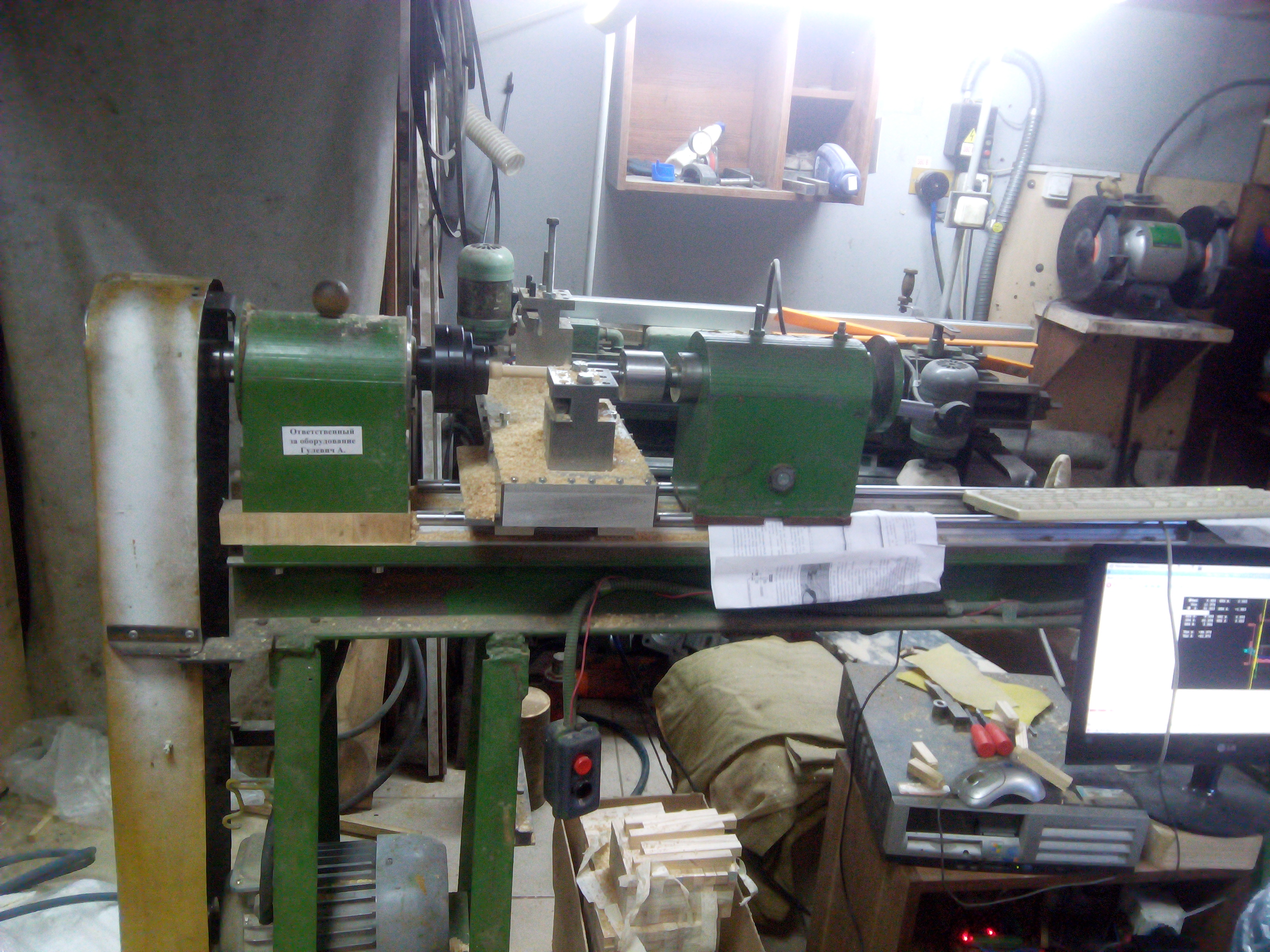

решил на работе токарничек попробовать собрать (для опытности и чуть денег заработать).
из остатков первой версии фрезера и самопального токарника по дереву сообразил вот такой девайс.
https://youtu.be/6kbBThIzYYE
долго мучился с вторым резцом.
победил с помощью SOLIDWORKS.
точим маленькие точеночки для кухонь из ясеня и дуба.
Newengine
Сообщения: 276
Репутация: 25
Настоящее имя: Станислав
Re: мой-долгострой
Сообщение Newengine »
raddd писал(а):вот такой девайс
из видео не понятна конструкция станка, показано только как резец режет и фсё...

сниму. Но там ничего неординарного.
Сварен из швеллеров. Бабки из стали, килограм по 30! круглые валы на опоре.
Кривенько, не оч. Жестко. Но деревяшки точит.
Т.е. с своими ф-циями справляется.

вот.
IMG_20180319_100804.jpg (4295 просмотров) <a class='original' href='./download/file.php?id=135049&mode=view' target=_blank>Загрузить оригинал (3.52 МБ)</a>
IMG_20180319_100752.jpg (4295 просмотров) <a class='original' href='./download/file.php?id=135050&mode=view' target=_blank>Загрузить оригинал (3.06 МБ)</a>

Вот еще видео.
Сделал фиксатор патрона. Чтобы одной рукой деталь зажимать.
https://youtu.be/24VFl3RgeL8

А что это за патрон установлен ?
raddd
Сообщения: 1564
Репутация: 540
Откуда: Беларусь Минский р-н
Re: мой-долгострой
Сообщение raddd »
Китайский 4кулачка.
Пришлось вставки в губы делать. Чтобы квадрат зажимал.
