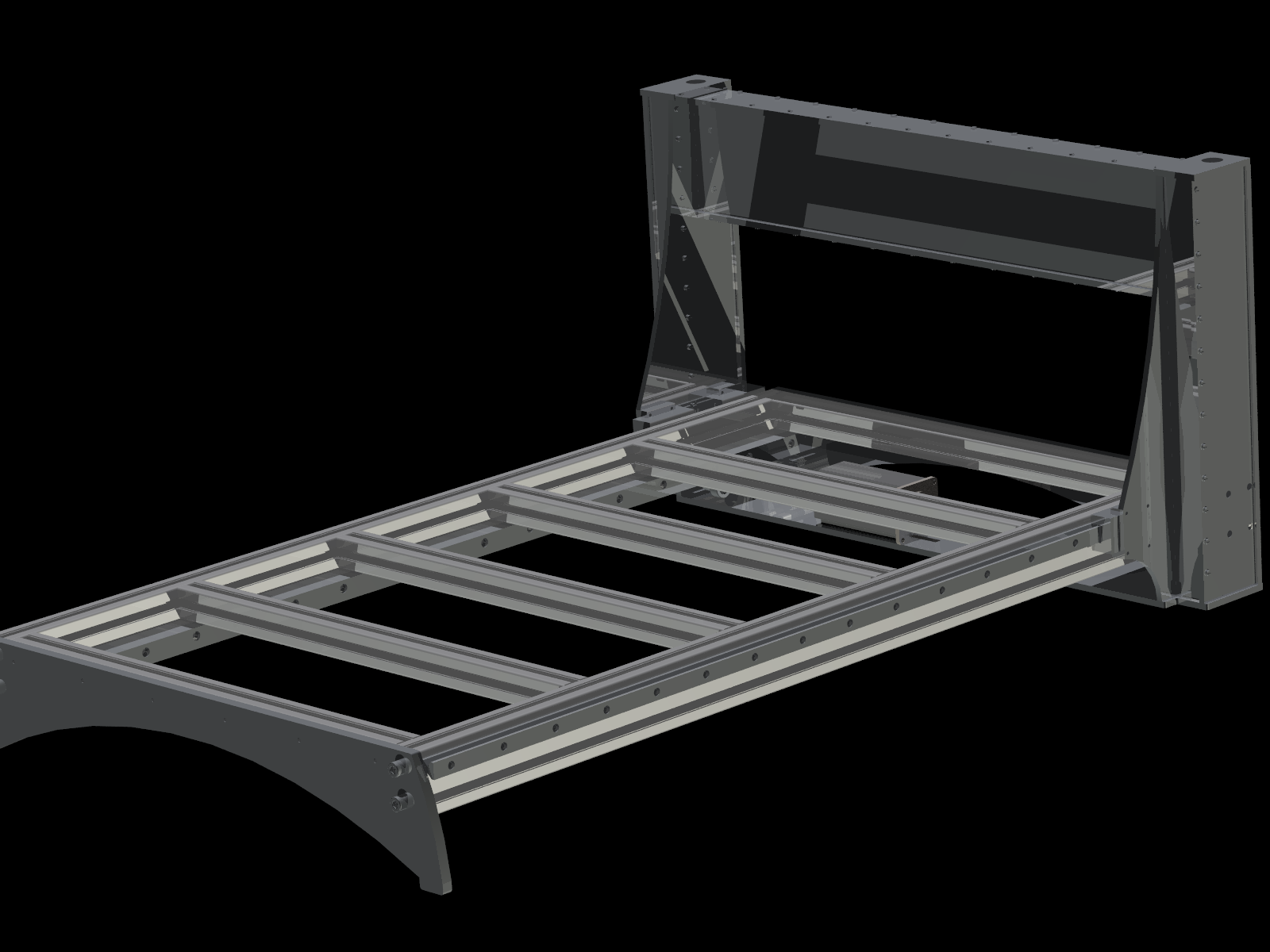

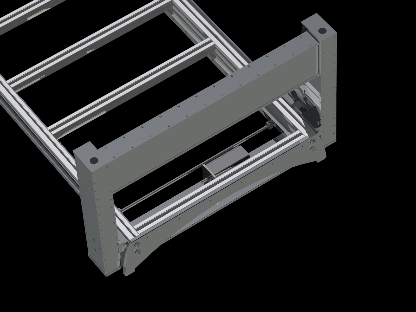

Отрисовал станину с порталом.
Портал будет тянут кило на 32 в сборе с двигателем и проводами.
Коробчатая конструкция, сталь горячекатанная 6 мм.
Учёл все замечания, внизу портал замкнул, убрал один движок, предусмотрел редуктор на зубчатом ремне, профили в стол.
В общем вот. Что скажете теперь?
1.png (3169 просмотров) <a class='original' href='./download/file.php?id=38630&mode=view' target=_blank>Загрузить оригинал (311.27 КБ)</a>
2.png (3169 просмотров) <a class='original' href='./download/file.php?id=38631&mode=view' target=_blank>Загрузить оригинал (366.47 КБ)</a>
Re: Прошу конструктивной критики
Так намного лучше!
Несколько смущает креплении портала торцом к боковинам.
Nick_S
Сообщения: 43
Зарегистрирован: 16 дек 2014, 20:59
Репутация: 3
Настоящее имя: Николай
Сообщение Nick_S »
боковины к порталу крепятся на 12 винтов в торцы 4х деталей образующих балку.
Можно точечно шипы проварить торчащие с обратной стороны, но только все очкуют что поведёт.
nERV
Сообщения: 1503
Репутация: 624
Откуда: Ульяновск
Сообщение nERV »
Уже гораздо лучше!

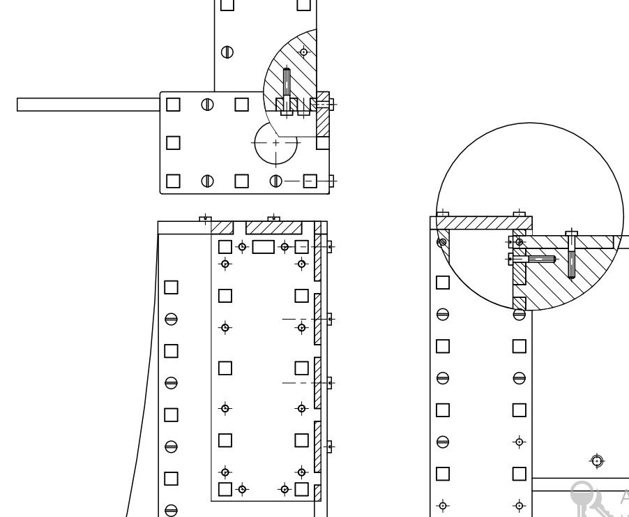

Вот чертёж крепления балки к порталу с разрезами.
