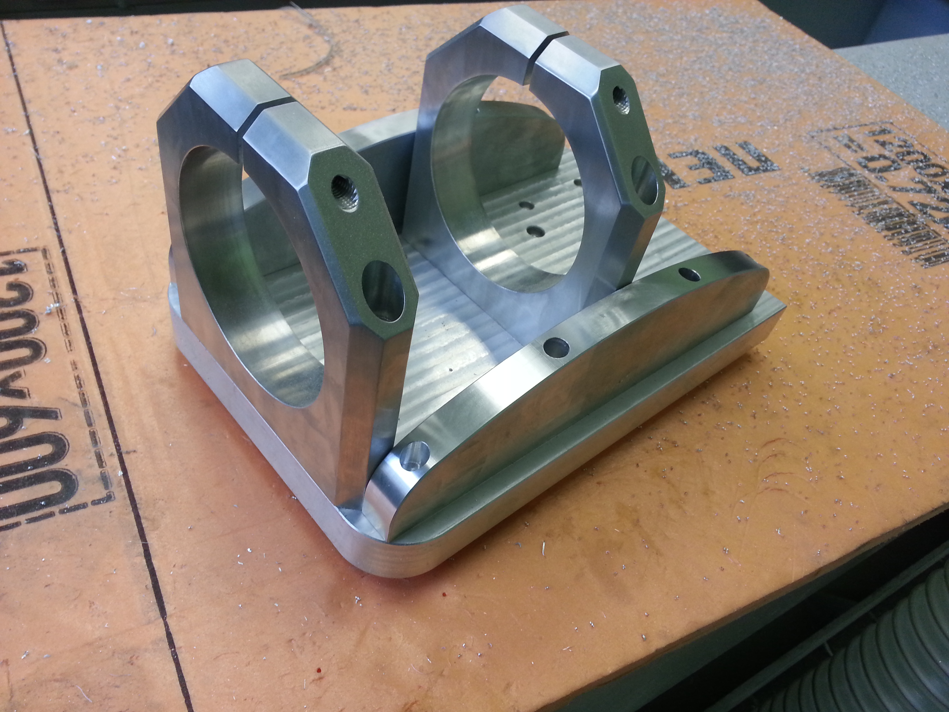

На своем станке применил схему с каретками на плите Z двумя хомутами шпинделя и двумя ребрами. Считаю что конструкция с каретками на плите Z жесче в опущеном положении в котором в больше и работает станок. А конструкция с рельсами на плите Z имеет больше жесткости в верхнем положени. Также для меня важно чтобы шпиндель выходил вниз за пределы плиты хотябы на 50-80мм и углы плиты были закруглены. Таким образом удобней обрабытывать глубокие матрицы и высокие выступы и сферы иначе можно цепануть деталь углами плиты и когда шпиндель закреплен за самую нижнюю часть. А с вариантом рельсы на плите Z неполучаетса ни шпиндель за середину закрепить ни торчащие углы скруглить. Поетому у каждой схемы есть плюсы и минусы главное выбрать какая удобна конкретно вам исходя из ваших потребностей.

frezeryga писал(а):на плите Z двумя хомутами шпинделя и двумя ребрами
Вот именно об этом я и писал, да и остальные тоже.

Я понял. Ну вот frezeryga тоже будет смещать шпиндель вниз на 50-80мм. У меня сейчас шпиндель ниже зажима на 80мм. Разница только в зажимах и соответственно в схеме реакций опор.

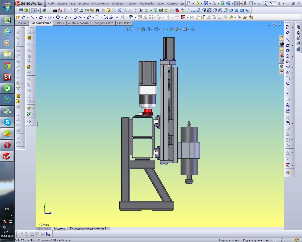

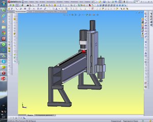

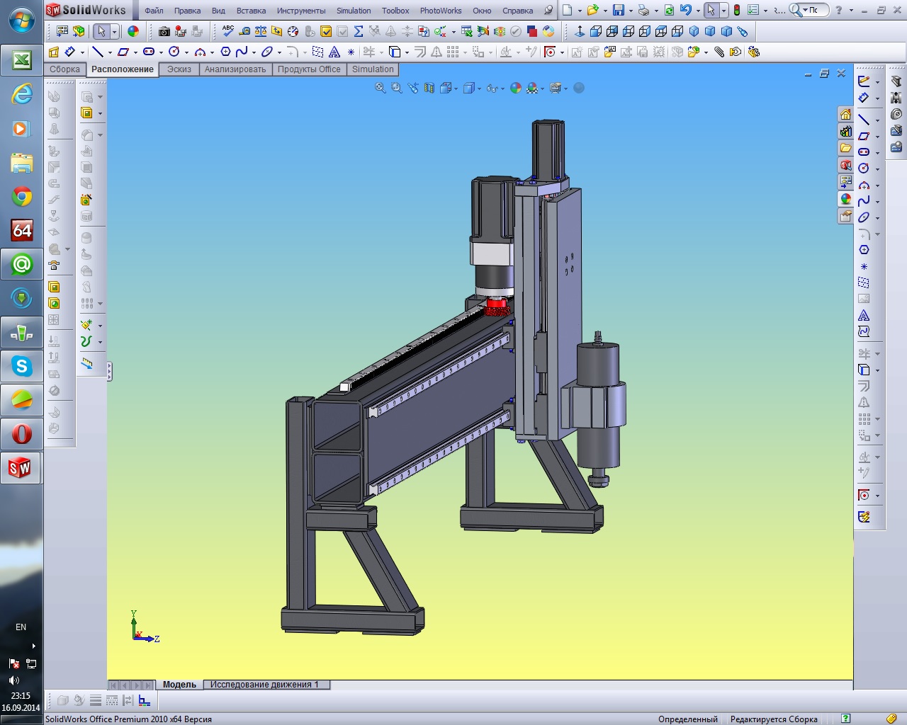

Пока как-то так
RB1.014.jpg (4379 просмотров) <a class='original' href='./download/file.php?id=33319&mode=view' target=_blank>Загрузить оригинал (239.04 КБ)</a>
RB1.015.jpg (4379 просмотров) <a class='original' href='./download/file.php?id=33320&mode=view' target=_blank>Загрузить оригинал (257.27 КБ)</a>

Re: ЧПУ станок 2500х1500х250.
Посмотрите сколько рабочей зоны по Z у вас пропадает. Ось Z должна быть зделана таким образом чтобы обеспечить обработку детали толщиной от 0 и до сколько влезет под портал и незабываем про длинну инструмента и оставляем возможность безопасного перехода шпинделя с инструментом над деталью максимальной возможной высоты. Тоесть в верхнем положении каретки Z от низа портала (максимальная высота детали) до цанги шпинделя должно быть хотябы 50мм или больше (длинна небольшой фрезы + немного запаса на безопасный переход. Поскольку толстые детали часто приходится обрабатывать длинным инструментом 80-100мм то желательно чтобы ось Z нормально обеспечивала переход такого инструмента над деталью в тоже время шпиндель должен опускатся вниз настолько чтобы можно было обрабатывать чтото мелкой короткой фрезой на столе гравировка например. При проектировании своего станка я исходил из того что цанга у меня ер20 макс диаметр 12мм макс разумная рабочая длинна 100мм (то что торчит из цанги) фрезу подрисовал к шпинделю и доводил до того чтобы она могла поднятся чуть выше нижней кромки портала. Когда вы найдете нужные крайние положения сразу узнаете длинну хода каретки а исходя из нее откоректируете длинну рельс и размер всего узла в целом.
Сообщение Romanych »
Спасибо, уважаемый frezeryga! Это я понимаю. Портал можно пока рассматривать как конструктив, размеры еще будут меняться, так как только переделал каретку для Z. Еще не успел. :-)

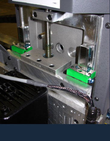

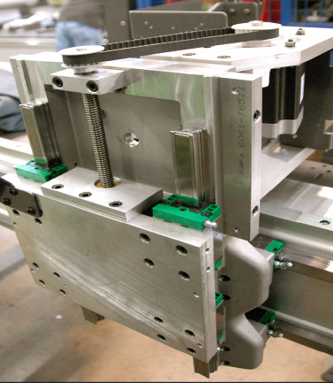

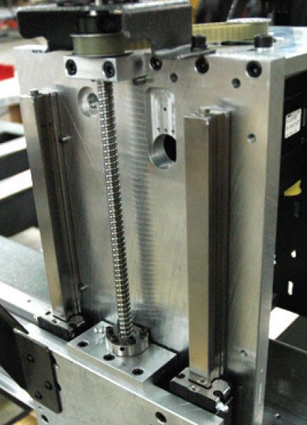

3000ballscrew.jpg (4295 просмотров) <a class='original' href='./download/file.php?id=33368&mode=view' target=_blank>Загрузить оригинал (57.75 КБ)</a>
z-screw.jpg (4295 просмотров) <a class='original' href='./download/file.php?id=33369&mode=view' target=_blank>Загрузить оригинал (94.15 КБ)</a>
Z-ScrewAssembly.jpg (4295 просмотров) <a class='original' href='./download/file.php?id=33370&mode=view' target=_blank>Загрузить оригинал (38.15 КБ)</a>
Да не гонитесь вы сильно за высотой по оси Z. Лучше под заготовку подложить кусок фанеры или ещё чего-нибудь, чем фрезеровать на максимальном плече. Плюс вы ещё не учли высоту стола.
P.S. Мне кажется или в крайнем варианте у вас плита никуда не поедет? :thinking:

Всем привет! Спасибо за посты и фото! Ну вот всем кажется что плиты в 20мм будет маловато! Бцдет не жестко! Я просто попробовал сделать такой вариант, как посоветовал уважаемый Hanter. Для себя я увидел положительные стороны, сразу скажу не в жесткости, а в обработке. Она стала немного проще. Припуски будут меньше под обработку. Поэтому скорее всего остановлюсь на этом варианте что рельсы на подвижной плите.

Уважаемый Hanter, а для Вас сколько достаточно для жесткости!? Какая толщина металла необходима!?

Romanich - "достаточно жесткости" - это настолько расплывчатое понятие.. :wik:
в моем понятии достаточно - это когда ее хватает чтобы на 100% реализовать возможности шпинделя и кинематики. но на самоделках подобного типа достичь этого - практически не реально. по этому всегда будут какие то вибрации, уводы и тд и тп. по этому опять же - лично я считаю что если вы строите станок, то нада получить от него максимум. тем более если это не ведет к глобальным переделкам. ну и опять же - я это на себе прошел. по этом свои взгляды в какой то момент очень сильно пересмотрел. и именно по этому когда например на "чипе" начинаются споры по поводу "построить станок" - я всегда говорю что "ищите донора". что по токарке, что по фрезеровке. у меня у самого счас стоит в переделке в чпу немец Махо300 - вот ему я предполагаю что хватит жесткости для 3квт шпинделя. но это литая чугуняка, смазка под давлением и 700 кг веса.. но зато есть надежда что я закрою все вопросы с обработкой дюраля и даже надеюсь что неспешно можно будет сталь грызть.

К сожалению понятие "достаточно жесткости" - не на столько уж и расплывчатое. На самом деле что такое жесткость - это способность элемента сопротивляться внешней силе, воздействию. Результатом не жесткой конструкции является перемещение участка детали при приложении нагрузки. А вибрации будут всегда, просто для возникновения вибрации может понадобиться разное число оборотов, соответсвенно еще играет какой материал обрабатываете.
