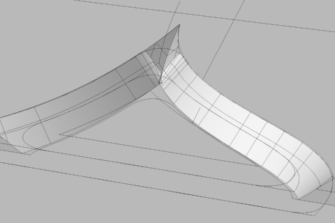

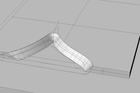

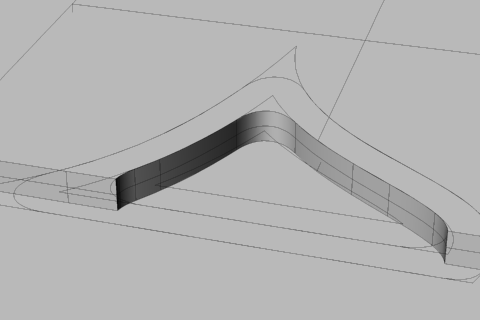

А чем плох такой вариант:
Сначала проходим контур с оффсетом -2D цилиндром:
0001.png (8106 просмотров) <a class='original' href='./download/file.php?id=251&mode=view' target=_blank>Загрузить оригинал (21.94 КБ)</a>
Потом уточняем границу конусом:
0002.png (8106 просмотров) <a class='original' href='./download/file.php?id=252&mode=view' target=_blank>Загрузить оригинал (24.92 КБ)</a>
Потом рисуем угол - конусом по центру угла постепенно поднимаясь:
0003.png (8106 просмотров) <a class='original' href='./download/file.php?id=253&mode=view' target=_blank>Загрузить оригинал (32.03 КБ)</a>
На картинке видна грань при обработке угла, но ее быть не должно (это дефект рендера)
Нужно: Диаметр конуса >=d, глубина >= d*tg(угла наклона конуса).
Плюсы: не будет дефектов, плавные переходы граней.

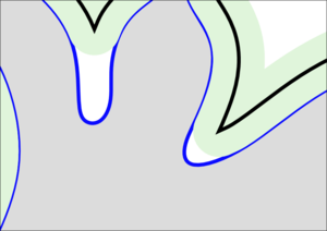

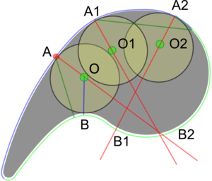

Подправил один баг и вот что на данный момент получилось :) :
gcode_engraving.png (8036 просмотров) <a class='original' href='./download/file.php?id=255&mode=view' target=_blank>Загрузить оригинал (29.89 КБ)</a>

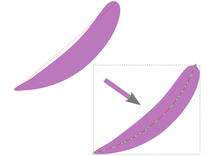

Re: Inkscape plug-in для экспорта в Gcode

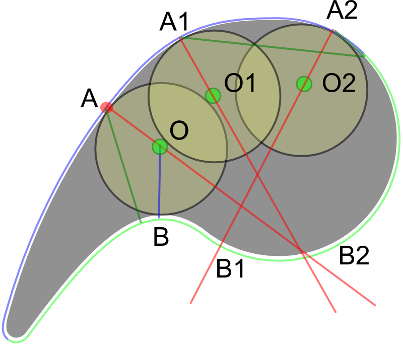

Пока никак не получается сделать нормальный оффсет с переменным радиусом :(.
gcode_engraving_0001.png (8034 просмотра) <a class='original' href='./download/file.php?id=256&mode=view' target=_blank>Загрузить оригинал (135.29 КБ)</a>
Предположим мы хотим найти отступ в точке А. Т.е. нам нужно найти точку О.
Ясно, что она лежит на перпендикуляре к кривой.
Как найти расстояние от А до О??? :?
Я нарисовал несколько возможных случаев.
Красная линия - перпендикуляр в точке А
Точка B - точка на противоположной стороне контура, которая учитывается при поиске радиуса.
Зеленая линия - ближайшая точка на противоположном контуре.
Синяя нормаль в точке В.

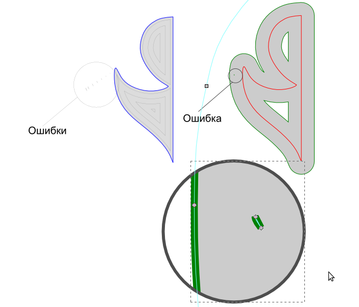

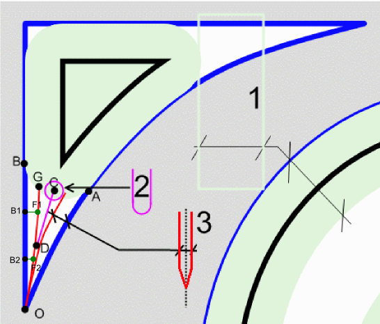

Bugs:
1. (inkscape 0.47-3/windows) после работы Area curves нельзя выделить контур (только наводишь мышку, становится красным, потом сразу обратно чёрным) - лечится "экспорт в .ps" и импорт обратно.
2. плагин вообще не работает из-за жёстко прописанного пути к логам - надо как-то исправить путь "/home/nick/", ручная правка спасает положение =)
3. очень много артефактов (в посторонних местах непонятные штрихи) при отступе Area distance больше 1/2 ширины вырезаемых карманов

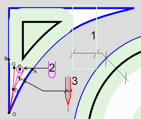

Написал мысли в сегодняшнем числе (красная надпись 20100301), раздел Inkscape. http://www.kalyaev.com/2010/pub.html
Отдельно привожу фото.
* Синий цвет - оригинальный контур исходного файла
* Серая заливка - желаемая деталь.
* Чёрный цвет - траектория цилиндра 1
* зеленоватый - реальная выборка им
* сиреневый - траектория малой скруглённой фрезы 2
* красный - траектория треугольной фрезы 3
Нас интересуют "треугольники" AOB. Путь GO от красной конической фрезы 3. В точке G заглубление максимально (визуально красная линия повторяет контур BO примерно от точки D). Отступ |BO,G|=d конической фрезы 3. На отрезке DO заглубление спадает до нуля (в т. O).
Сиреневая траектория CD - примерный путь цилиндрической фрезы 2 с шариком на конце (скруглённой).
contours-1-all.png (8031 просмотр) <a class='original' href='./download/file.php?id=258&mode=view' target=_blank>Загрузить оригинал (41.49 КБ)</a>

dormouse писал(а):Bugs:
1. Какая версия? Из шапки или нет? Как вариант, перед применением Area curves выделить контур + Контур -> Динамическая втяжка (Ctrl + J). Inkscape перед задачей offset каким-то образом преобразует контур, я попытался это повторить, но не всегда работает как надо :).
2. Упс... Закомментировал функцию логов. Исправил шапку.
3. Функция вычисления кривых площади использует инкскейповский dynamic offset. Он дает артефакты. Вобще, задача оффсета далеко не тривиальная и обычно требует очень большого количества вычислений. Я честно пытался написать собственный оффсет, но из этого мало что получилось. Точнее получилось, но он все равно глючил и работал очень медленно. Самое сложное сделать клиппинг, для него считается оффсет в две стороны (внутрь и наружу) и рассчитываются их взаимопересечения. Сложность O(n^2) при размере контура 500 контрольных узлов дождаться конца обработки практически нереально. :(

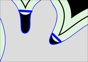

Главный вопрос, как рассчитать положение точки D? Как рассчитать расстояние от контура до траектории за точкой D, т.е. ближе к углу?
Как быть в таких случаях:
rect45490.png (8030 просмотров) <a class='original' href='./download/file.php?id=260&mode=view' target=_blank>Загрузить оригинал (42.21 КБ)</a>
Как найти угол?
По идее нужно обрабатывать не две стороны, а просто идти по контуру с отступом. Но как этот отступ рассчитать?

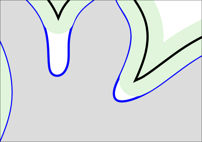

1. Всё было последним. Ctrl+j (динамическую втяжку) попробовал. Сам путь после этого вроде перестал по узлам выделяться, но результат стал похож на желаемый. Надо побольше времени на тестирование.
2. Логи не надо выключать. Надо добавить поле "путь для лог файла" в .inx интерфейс!!
3. Вместо Dynamic offset -- посмотрите мой путь: утолщаем контур (ширина линии, в растровом варианте -- вокруг каждого
пиксела границы нарисовать круг диаметром нужной ширины линии),
преобразуем в путь, break apart, удаляем внешний контур. Получаем ЖЕЛАЕМЫЙ(!)
результат (проверяется утолщением на ту же величину в режиме "скругления"
на изломах)
Решение I: простое и очевидное -- идти от точки B в сторону точки O и далее до точки A по правилу максимальный отступ от желаемой синей линии вплоть до ½d, но не касаясь ни одной синей линии. При этом отступ по нормали от синей линии равен ширине фрезерования и по формуле равен глубине (предполагаем, что ширина=функция(глубины), взаимнооднозначная, в простейшем случае ширина=глубина для 45° конуса).
Решение II. Нарисовать ГРАДИЕНТНОЕ уширение линии (градиент(l)=функция(глубины фрезы на этом диаметре)) вместо обычного (чёрный цвет-линия, белый при l>½d, фактически это получится Z-depth map дл). После этого все места, где синие контура ближе чем ½d друг к другу будут нарисованы как не-белые куски, отстоящие от белых лужиц в середине.
Решение III.
1. заливаем снаружи от синего контура 50% серым.
2. делаем границу салатового скруглённого контура (от фрезы 1) зелёным.
3. вычитаем из синего контура зелёный и закрываем полученные синие U- и V- образные "оглобли" (для более сложного варианта замыкать можно другим цветом, если Inkscape это поддерживает)
4. полученные замкнутые кривые (синяя граница, серое содержимое) обрабатываем отдельно -- как без скрипта сделать (пока) не придумал.
Для генерации G-code таким образом имеем карту глубин, которую переводим в простейший набор линий.
P.S. В самом крайнем случае если нарисовать градиент, то уже готова обычная Z-depth map для конической фрезы (учитывая небольшой % от общей площади это может быть достойным решением.... но, конечно одну "правильную" линию это с художественной точки зрения не заменит).
contour--ccurve-large.png (8025 просмотров) <a class='original' href='./download/file.php?id=261&mode=view' target=_blank>Загрузить оригинал (22.79 КБ)</a>

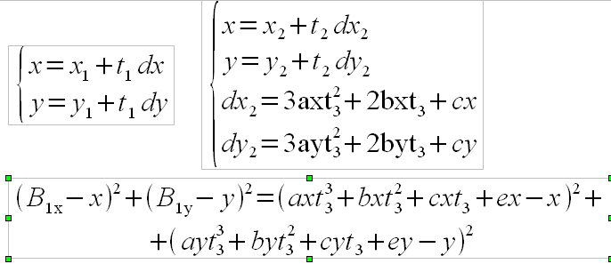

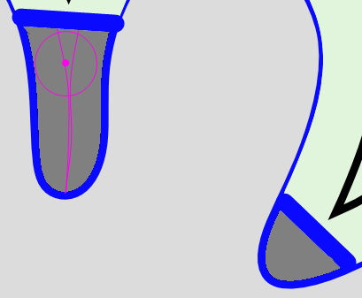

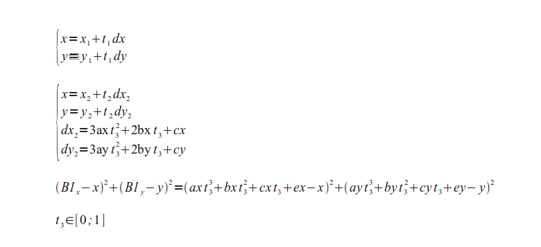

По поводу решений: я все бьюсь над проблемой как вычислить положение точки центра фрезы.
rect3894.png (8058 просмотров) <a class='original' href='./download/file.php?id=264&mode=view' target=_blank>Загрузить оригинал (180.04 КБ)</a>
Предположим мы идем от точки В к точке О. Для точки В1 нужно найти точку F1. Она лежит на нормали к кривой в точке В1, но как рассчитать расстояние от В1 до F1? Меня интересует геометрическое решение, для которого можно написать алгоритм построения.

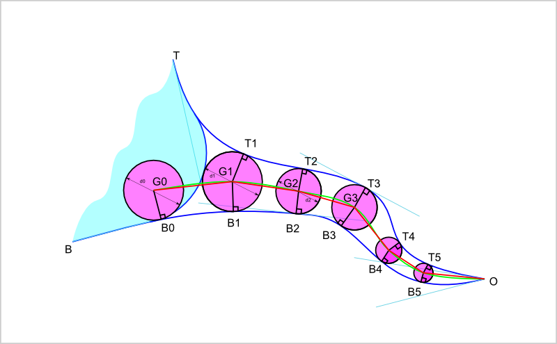

Я не очень понял смысл вопроса про поиск точки. Фактически требуется найти траекторию G5,G4,G3,G2,G1,G0 или 0 (зависит от того, есть ли минимальный диаметр у конуса, или он "бесконечно острый").
Работающий (идейно) метод: начинаем в точке B5 (это касание исходной фрезой 1 желаемого синего контура). Начинаем обходить контур от т. B5 в сторону O (всё время касаясь окружностью траектории кривой {B5,O}). В какой-то момент в точке (G4) происходит касание другого синего контура => начинаем уменьшать диаметр и приближать точку G3 к B3 (отрезок |B4G3| это шаг алгоритма, если растровый/сеточный метод) до тех пор, пока касание T3 не пропадёт (или не станет точечным, а не двух+ точечным). и т.п. вплоть до т. G0 или 0 (если контур V-образный конец, для U-образного остановка(поворот) произойдёт в фокусе закругления, если оно меньше диаметра конуса d3(max).
Написано не очень внятно, но для растровый алгоритм готов.

фрезы задаются по порядку прохождения. т.е. сначала самая большая, потом доводочные в порядке их смены (например сначала меньший цилиндр а потом конус, но не наоборот).
2) исходя из заданного набора фрез, программа строит пути:
2.1) сначала для первой фрезы. потом построенный путь обходится контуром равным диаметру первой фрезы.
2.2) далее начальный контур проходится диаметром инструмента 2 (строится путь для меньшей фрезы).
2.3) ищутся точки пересечения второго пути с результатом обхода пути 1 диаметром инструмента 1, вся часть пути 2 оказавшаяся внутри контура обхода диаметром 1 пути 1 удаляется.
3) повторять алгоритм для остальных инструментов если они есть.
для построения пути подъёма конусной фрезы в концах углов и в узких "перешейках":
пока что алгоритм для "не извивающихся" углов, т.е. имеющих средний путь в виде одной прямой или одной дуги.
для прямых линий всё просто: строим среднюю линию (начало в углу пути предыдущего пути обхода) и вычисляем перепады высот в точках излома, после чего можно скорректировать карту высоты для пути учитывая любые 2 из следующих параметров конусной фрезы: угол, высоту, макс. диаметр. (если конус не усечённый).
для углов образованных прямой и дугой, или двумя дугами:
строим окружность в любом месте между двумя линиями образующими угол, далее по трём точкам (вершина угла, центр окружности и угол предыдущего пути) строим кривую. это будет путь, как минимум очень близкий к нужному. карту высот строим градиентом, т.е. с указанным пользователем шагом считаем диаметр окружности вписанной между двумя стенками контура с центром на средней линии в точке шага.
если подумать то и построение пути для сложно изогнутых перешейков и концов контура осуществляется аналогично.
на картинке:
синий: начальный контур.
толстый зелёный: пути инструментов.
красный штрих-пунктир: контур того что получится при проходе инструмента 1 по пути 1.
синий штрих: путь инструмента для выборки угла.

dormouse писал(а):В какой-то момент в точке (G4) происходит касание другого синего контура.
Как найти точку G4?
Смотрите что у нас заданно:
Две части угла - параметрическими кривыми, точка B1. Диаметр фрезы.
Можем вычислить нормаль в точке В1.
Если бы можно было построить точку G геометрически (при помощи циркуля и линейки) все было бы просто.
В противном случае имеем:
gcode_engraving_0004.png (8049 просмотров) <a class='original' href='./download/file.php?id=268&mode=view' target=_blank>Загрузить оригинал (69.38 КБ)</a>
Две части кривой ОТ и ОВ, каждая задана несколькими сегментами.
Сегмент задается параметрически следующей формулой:
Пусть мы находимся в точке B1.
1. Мы знаем, что точка G1 лежит на нормали к кривой ВО в точке В1.
2. Мы знаем, что точка G1 лежит на нормали к кривой ТО, но не знаем где находится точка Т1
3. Мы не знаем расстояние от точки B1 до G1.
Для вычисления точки G1 нужно составить систему и решить ее.
Итак, первые два уравнения задают нормаль к ВО в точке В1:
x = x1+t1*dx
y = y1+t1*dy
dx,dy это значения производных в точке В1, их знаем
Еще два уравнения задают нормаль в производной точке TO
x = x2+t2*dx2
y = y2+t2*dy2
dx2 = 3*ax* t3^2 + 2*bx*t3 +cx
dy2 = 3*ay* t3^2 + 2*by*t3 +cy
ax,bx,cx,ay,by,cy - параметры задающие кривую, их знаем
и еще одно уравнение, задает равное расстояние |G1B1| и |G2B2|:
(B1.x - x)**2 + (B1.y - y)**2 = (ax*t3**3 + bx*t3**2 + cx*t3 + ex - x)**2 + (ay*t3**3 + by*t3**2 + cy*t3 + ey - y)**2
ax,bx,cx,ex,ay,by,cy,ey - параметры задающие кривую, их знаем.
Если решить эту систему относительно t1,t2,t3 найдем точку G1.
Все это счастье дает систему из трех нелинейных уравнений. Причем последнее аж 6-ой степени :shock: .
И как это решать?
x1+t1*dx = x2+t2*(3*ax* t3^2 + 2*bx*t3 +cx)
y1+t1*dy = y2+t2*(3*ay* t3^2 + 2*by*t3 +cy)
(B1.x - x1+t1*dx)**2 + (B1.y - x1+t1*dx)**2 = (ax*t3**3 + bx*t3**2 + cx*t3 + ex - x)**2 + (ay*t3**3 + by*t3**2 + cy*t3 + ey - y)**2
Хотя, численными методами решить можно... Нужно только найти начальное приближение...
Да и решать такую систему нужно для каждого сегмента кривой ОТ, и потом выбрать решение с минимальным G1.

Сообщение dormouse »
Надо будет немного освежить параметрические задания кривой. Формулы лучше через OpenOffice или OpenOffice/latex вставлять - так сложновато понимать их, а только картинка не позволяет легко редактировать =).
Для примера через синтаксис OpenOffice Math:
рис 1. left lbrace alignl stack{x = x_1+t_1 dx#y = y_1+t_1 dy} right none
рис 2. left lbrace alignl stack{x = x_2+t_2 dx_2#y = y_2+t_2 dy_2#dx_2 = 3axt_{3}^2 + 2bxt_3 +cx#dy_2 = 3ayt_{3}^2 + 2byt_3 +cy} right none
рис 3. (B_1x - x)^2 + (B_1y - y)^2 = (axt_{3}^3 + bxt_{3}^2 + cxt_{3} + ex - x)^2+{}newline{}+(ayt_{3}^3 + byt_{3}^2 + cyt_3 + ey - y)^2
Синтаксис других программ лучше не использовать, т.к. преимущественно они все платные, либо "фиг установишь с квалификацией пользователя" =)

equation.png (8043 просмотра) <a class='original' href='./download/file.php?id=276&mode=view' target=_blank>Загрузить оригинал (18.33 КБ)</a>
alignl {
	} right none
} newline newline
alignl {
		x = x_2+t_2 dx_2#
		y = y_2+t_2 dy_2#
		dx_2 = 3ax t_{3}^2 + 2bx t_3 +cx#
		dy_2 = 3ay t_{3}^2 + 2by t_3 +cy
	} right none
}newline newline
alignl {
	(B1_x - x)^2 + (B1_y - y)^2 = (ax t_{3}^3 + bx t_{3}^2 + cx t_{3} + ex - x)^2+(ay t_{3}^3 + by t_{3}^2 + cy t_3 + ey - y)^2
} newline  newline
alignl {
	t_3 in [0;1]
